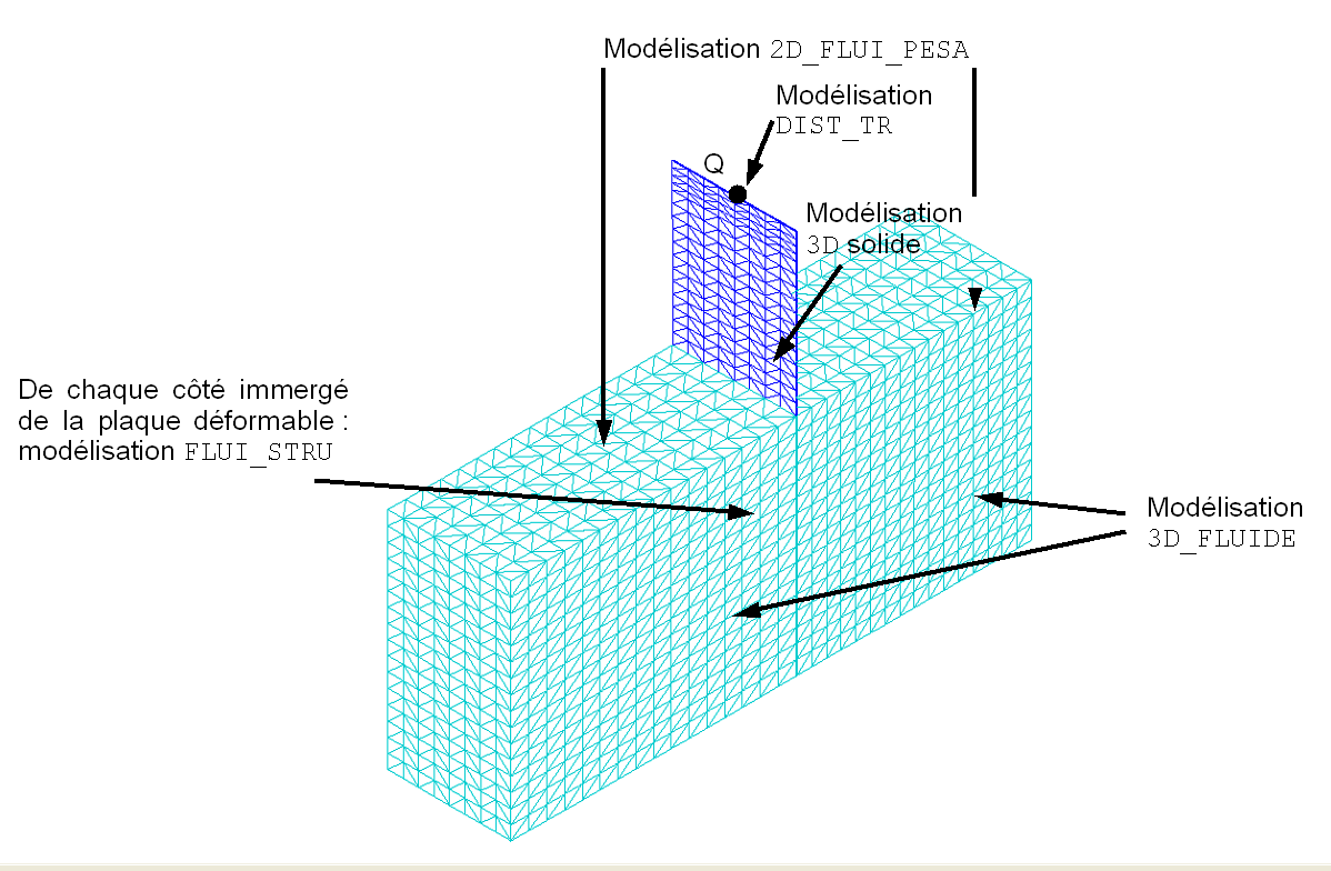

../../../../_images/10000000000004AE0000031090491E2344399B1A.png
  1. La maillage total comporte 8163 nœuds, soit environ 125000 degrés de liberté,
  2. L’élément ponctuel \(Q\) (modélisation DIS_TR) permet de représenter simplement un accéléromètre présent dans le modèle de l’article [bib1],
  3. La plaque déformable est modélisée par 5120 éléments de solide massif (modélisation 3D) pentaèdriques à 6 nœuds (10 couches dans l’épaisseur pour une bonne approximation du comportement en flexion malgré la linéarité des éléments),
  4. la surface libre est modélisée par 512 éléments MEFP_FACE3 (modélisation 2D_FLUI_PESA) triangles à 3 nœuds,
  5. le volume fluide est modélisé par 24576 éléments de fluide (modélisation 3D_FLUIDE) tétraèdriques à 4 nœuds.
