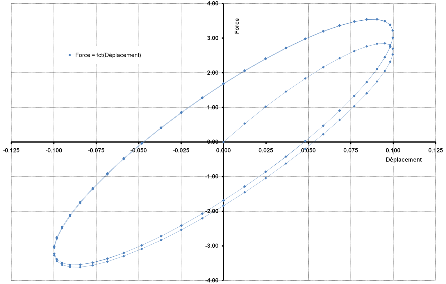

La réponse donnée par Code_Aster est testée pour les valeurs suivantes:
Instant
Déplacement \({U}_{x}\)
Force \({F}_{x}\)
2.00E-02
5.877852523E-02
2.160195640E+00
4.00E-02
9.510565163E-02
2.849834733E+00
6.00E-02
9.510565163E-02
2.052734480E+00
8.00E-02
5.877852523E-02
2.258915314E-01
1.00E-01
-1.653950414E-16
-1.838798378E+00
1.32E-01
-8.443279255E-02
-3.611426479E+00
2.00E-01
4.195726882E-16
1.674446965E+00
2.32E-01
8.443279255E-02
3.535539017E+00
2.68E-01
8.443279255E-02
1.730277335E+00
3.16E-01
-4.817536741E-02
-2.984761046E+00
3.56E-01
-9.822872507E-02
-2.752278435E+00
4.12E-01
3.681245527E-02
2.719185079E+00
4.36E-01
9.048270525E-02
3.544941424E+00
5.20E-01
-5.877852523E-02
-3.201565830E+00
6.24E-01
6.845471059E-02
3.368686714E+00
7.16E-01
-4.817536741E-02
-2.983942123E+00
8.00E-01
1.678385621E-15
1.687931415E+00
8.16E-01
4.817536741E-02
2.983942066E+00
8.48E-01
9.980267284E-02
3.223403140E+00
9.40E-01
-9.510565163E-02
-3.492301297E+00
9.68E-01
-8.443279255E-02
-1.732887550E+00
1.00E+00
-1.224606354E-16
1.687931421E+00
Tableau 2.1.2-a : Déplacement et Efforts, modélisation B.

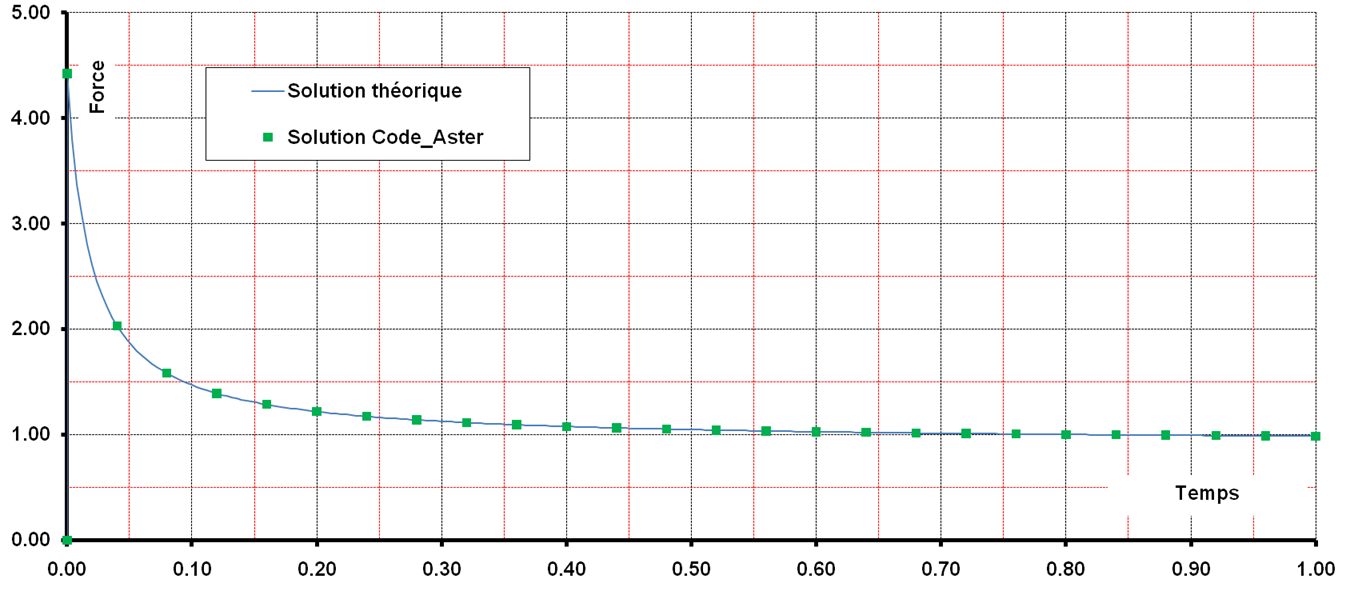

La modélisation testée est DIS_T sur une maille SEG2. La caractéristique de raideur du discret est du type K_T_D_L.
Nombre de nœuds: 2, nombre de mailles: 1, Éléments SEG2: 1.
La condition en déplacement est imposé à \({U}_{0}=0.1m\) .
Discrétisation en temps#
Le pas de temps et l’intervalle de temps d’analyse sont:
\(\Delta t=4,0{10}^{-3}s\) et \(t\in [0s,1s]\)
Les grandeurs testées sont l’effort et la dissipation pour un chargement d’une durée de \(1\mathit{sec}\) . Les équations et sont évaluées dans le cas tests. Les tolérances sont celles par défaut.
Instant
Force
Dissipation
0.080
1.582279190E+00
1.686873697E-01
0.120
1.392001789E+00
1.717556743E-01
0.200
1.220373612E+00
1.736354073E-01
0.280
1.140716683E+00
1.742217215E-01
0.400
1.078322512E+00
1.745542834E-01
0.600
1.028128094E+00
1.747410406E-01
0.680
1.016097791E+00
1.747751013E-01
1.000
9.868740067E-01
1.748406080E-01
../../../../_images/10000201000005420000024F44DECAF2EE57830D.png
Figure 5.5-a : Courbes de fluage théorique et calculée par Code_Aster.

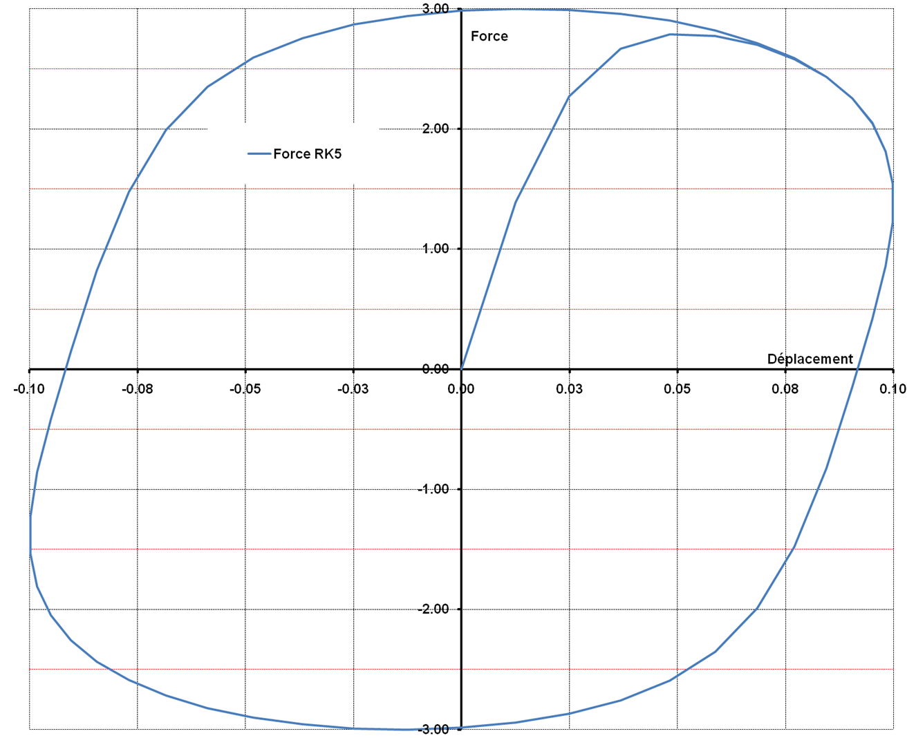

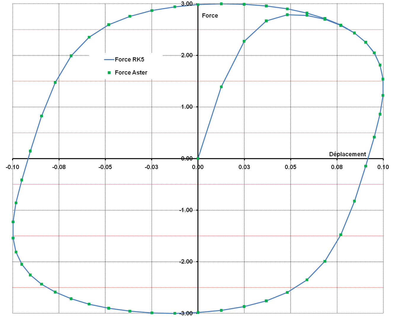

La modélisation testée est DIS_T sur une mailleSEG2. La caractéristique de raideur du discret est du type K_T_D_L.
Nombre de nœuds: 2, nombre de mailles: 1, éléments SEG2: 1.
La condition en déplacement est une fonction du temps:
\({U}_{0}.\sin(2\pi .\mathit{f.t})\) avec \(f=5\mathit{Hz};{U}_{0}=0.1m\)
\(\Delta t=4,0{10}^{-3}s\) et \(t\in [0s,5s]\)
Les grandeurs testées sont le déplacement, et les efforts. Les valeurs sont celles présentées au tableau.
../../../../_images/100002010000052D0000042C699094030B3A6FFC.png
Figure 6.4-a : Réponse Force-Déplacement, calculée par une méthode RK5 et par Code_Aster.
