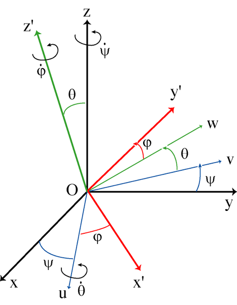

Opérande ANGL_REP / ANGL_EULER#
Définit les 3 angles nautiques (fournis en degrés) [U4.42.01] ou les 3 angles d’Euler (fournis en degrés) qui permettent d’orienter le monocristal correspondant à la phase définie par l’occurrence courante de POLYCRISTAL. Les angles d’Euler sont définis de façon conventionnelle, on passe du référentiel fixe \(Oxyz\) au référentiel lié au solide \(Ox'y'z'\) par trois rotations successives :
  • La précession \(\psi\) , autour de l’axe \(Oz\) , fait passer de \(Oxyz\) au référentiel \(Ouvz\) . |
  • La nutation \(\theta\) , autour de l’axe Ou, fait passer de \(Ouvz\) à \(Ouwz'\) . | .. image:: images/10000000000001D30000025832FF41BA23E00CF6.png
  • La rotation propre \(\varphi\) , autour de l’axe \(Oz'\) , fait passer de \(Ouwz’\) au référentiel lié au solide \(Ox'y'z'\) . | :width: 2.1047in
    :height: 2.8161in
