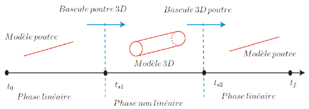

Bascule non-intrusive 1D-3D#
Une bascule d’un modèle poutre à un modèle mixte poutre-3D permet de gagner considérablement en temps de calcul pour une précision équivalente à un modèle 3D entier [bib2].

Principe théorique de la bascule#
La bascule consiste à passer d’un modèle de Poutre ( Up est la solution poutre du système \({M}_{p}\ddot{{U}_{p}}+{C}_{p}\dot{{U}_{p}}+{K}_{p}{U}_{p}={f}_{p}\) ) à un modèle 3D (solution U3D à initialiser) par l’intermédiaire d’une initialisation pertinente de la solution 3D. Le principe de base est le suivant :
  1. à partir de la solution poutre Up , créer une solution 3D PUp pour l’hypothèse de section rigide
  2. écrire le champs déplacement 3D comme étant la somme du champ extrudé de type Poutre Pup et d’un champ correcteur en déplacement noté U3Dc , prenant en compte la déformation de la section :
\({U}_{\mathrm{3D}}={\mathit{PU}}_{p}+{U}_{\mathrm{3Dc}}\)

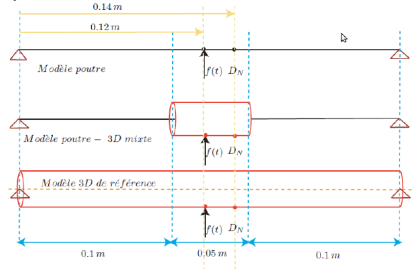

Exemple de mise en œuvre#
La méthodologie est explicitée ci-dessous pour un problème de poutre bi-appuyée soumise à une excitation dynamique sinusoïdale durant 3s.
../../../../_images/100002000000034E00000226CB22FAECC478A698.png
La simulation démarre par un modèle de poutre. Le calcul dynamique sur le mono-modèle de poutre a lieu de l’instant initial t0 jusqu’à l’instant de bascule au modèle 3D (ici, t0=0s, tb=2.4s).

Raccord 3D-Poutre dans le cadre Arlequin#
Le cadre Arlequin (option 3D_POU_ARLEQUIN du mot clé LIAISON_ELEM de l’opérateur AFFE_CHAR_MECA) est une méthode flexible de raccord de modèles 1D et 3D avec recouvrement [bib2]. Elle permet donc également de gagner considérablement en temps de calcul pour une précision équivalente à un modèle 3D entier.
Principaux ingrédients Arlequin#
La méthode Arlequin repose sur les principes suivants :
  • Le raccord des sous domaines par l’intermédiaire d’une formulation faible : l’introduction des multiplicateurs de Lagrange dans la zone de collage garantit le couplage des modèles, la continuité des quantités cinématiques, ainsi que le contrôle des écarts des contraintes et des déformations entre les zones couplées;
  • La distribution de l’énergie entre domaines et modèles : dans le but de ne pas compter deux fois l’énergie du système global dans la zone de recouvrement, les travaux virtuels associés aux deux modèles sont distribués entre les sous-domaines couplés à travers la zone de collage par le biais de fonctions de pondération \((\gamma ,1-\gamma )\) qui forment une partition de l’unité (la somme des deux fonctions est égale à 1) sur l’ensemble du domaine d’étude.
La pondération permet d’éviter de prendre en compte l’énergie plusieurs fois dans la même zone et autorise ainsi une certaine liberté à l’utilisateur pour le choix du modèle prédominant. En effet, elle permet de mettre le poids sur le modèle que l’on souhaite faire exprimer.
Les matrices de couplage obtenues sont transformées en relations cinématiques. Ce raccord se traduit donc par des relations linéaires reliant les déplacements de l’ensemble de nœuds 3D (3 degrés de liberté par nœud) liés avec l’ensemble des nœuds de poutre (6 degrés de liberté par nœud).
On rappelle que le raccord 3D-Poutre Arlequin, tel que développé aujourd’hui dans Code_Aster, doit satisfaire une exigence très importante. En effet, les maillages 1D et 3D doivent être « hiérarchiquement compatibles », au sens où tous les éléments 3D sont inclus dans l’espace cylindrique de l’élément 1D en vis-à-vis (pas d’éléments 3D à cheval entre deux éléments poutre).
Le maillage associé au modèle mixte 1D-3D est lu par LIRE_MAILLAGE:
MAIL=LIRE_MAILLAGE(UNITE=20,);
La lecture des maillages 1D et 3D peut aussi se faire séparément. Ensuite, les deux maillages sont assemblés via l’opérateur ASSE_MAILLAGE.
Ensuite, les éléments de structure et volumiques sont affectés au modèle :
MODELE=AFFE_MODELE(MAILLAGE=MAIL,
AFFE=(_F(GROUP_MA=(“Ref3D”),
PHENOMENE=”MECANIQUE”,
MODELISATION=”3D”,),
_F(GROUP_MA=(“Poutre”),
MODELISATION=”POU_D_T”,),),);
Les caractéristiques géométriques des éléments de poutre sont également affectées :
CAREL3D=AFFE_CARA_ELEM(MODELE=MODELE,
POUTRE=_F(GROUP_MA=(“Poutre”),
SECTION=”CERCLE”,
CARA=”R”,
VALE=0.005,),);
La gestion des pondérations dans les zones libre et de collage Arlequin est laissée aux soins de l’utilisateur. Comme il s’agit d’un couplage de type L2, il suffit d’imposer les coefficients de pondération dans la définition des paramètres matériaux (masse volumique RHOet module de Young E) relatifs aux différentes zones du recouvrement.
# Matériau utilisé dans les zones hors du recouvrement
MATL=DEFI_MATERIAU(ELAS=_F(E=2.E11* 1.0 ,
NU=0.3,
RHO=7800.0* 1.0 ,),);
# Matériau utilisé dans la zone de collage incluse dans le recouvrement
MATC=DEFI_MATERIAU(ELAS=_F(E=2.E11* 0.5 ,
NU=0.3,
RHO=7800.0* 0.5 ,),);
# Matériau utilisé dans la zone libre 3D incluse dans le recouvrement
MATR3D=DEFI_MATERIAU(ELAS=_F(E=2.E11* 0.99 ,
NU=0.3,
RHO=7800.0* 0.99 ,),);
# Matériau utilisé dans la zone libre 1D incluse dans le recouvrement
MATR1D=DEFI_MATERIAU(ELAS=_F(E=2.E11* 0.01 ,
NU=0.3,
RHO=7800.0* 0.01 ,),);
En dehors de la zone de recouvrement, les matériaux sont donnés par l’utilisateur comme il l’entend (matériau MATL pour le GROUP_MA=”Poutre”). Pour la zone de recouvrement, la partition de l’unité est assurée en affectant aux groupes de mailles pré-définies les matériaux déjà pondérés. Dans le cas présent, les modélisations sont pondérées (poids = 50%) de la même façon dans la zone de collage (matériau MATC pour les GROUP_MA=(“1DCol”,”3DCol”)). Dans la zone libre (au sens libre des conditions de raccord Arlequin), nous avons choisi de mettre le poids à 99% sur le modèle volumique (matériau MATR3D pour le GROUP_MA=”3DLib”) et à 1% sur le modèle Poutre (matériau MATR1D pour le GROUP_MA=”1DLib”).
CHMAT=AFFE_MATERIAU(MAILLAGE=MAIL,
AFFE=(_F(GROUP_MA=”Poutre”,
MATER=MATL,),
_F(GROUP_MA=”1DLib”,
MATER=MATR1D,),
_F(GROUP_MA=”1DCol”,
MATER=MATC,),
_F(GROUP_MA=”3DLib”,
MATER=MATR3D,),
_F(GROUP_MA=”3DCol”,
MATER=MATC,),
La condition de raccord Arlequin est ensuite spécifiée sous l’option 3D_POU_ARLEQUIN du mot clé LIAISON_ELEM de l’opérateur AFFE_CHAR_MECA. Pour chaque occurrence du raccord Arlequin, l’utilisateur doit définir les opérandes suivantes :
  • Le groupe de mailles 3D de la zone de collage (mot clé GROUP_MA_1)
  • Le groupe de mailles 1D de la zone de collage (mot clé GROUP_MA_2)
  • Le concept CHAM_MATER définissant les matériaux (servant à assurer la partition de l’unité)
  • Le concept CARA_ELEM définissant les caractéristiques géométriques servant au calcul des matrices de couplage
ARLE =AFFE_CHAR_MECA(MODELE=MODELE,
LIAISON_ELEM=(_F(OPTION=” 3D_POU_ARLEQUIN “,
GROUP_MA_1 =”3DCol”,
GROUP_MA_2 =”1DCol”,
CHAM_MATER =CHMAT,
CARA_ELEM =CAREL3D,),
En vue d’un calcul modal ou dynamique sur base modale, les matrices de masse et raideur peuvent être assemblées avec, entre autres, la charge issue du couplage dans le cadre Arlequin.
ASSEMBLAGE(MODELE=MODELE,
CHAM_MATER=CHMAT,
CARA_ELEM=CAREL3D,
CHARGE=(CondLim, ARLE ),
NUME_DDL=CO(“NUMEDDL”),
MATR_ASSE=(_F(MATRICE=CO(“RIGIDITE”),
OPTION=”RIGI_MECA”,),
_F(MATRICE=CO(“MASSE”),
OPTION=”MASS_MECA”,),
Un exemple de calcul en dynamique linéaire transitoire en présence sur la base d’un modèle mixte 1D-3D raccordé dans le cadre Arlequin est donné ci-dessous (cf. cas-tests SSLV156 et SSLV160) :
RefM3D=DYNA_VIBRA(MODELE=MODELE,
CHAM_MATER=CHMAT,
CARA_ELEM=CAREL3D,
MATR_MASS=MASSE,
MATR_RIGI=RIGIDITE,
SCHEMA_TEMPS=_F(SCHEMA=”NEWMARK”,
GAMMA=0.5+alpha,
BETA=(1+alpha)**2/4,),
EXCIT=(_F(CHARGE=CondLim,),
_F(CHARGE= ARLE ,),
_F(CHARGE=Charge,
FONC_MULT=FSIN),),
INCREMENT=_F(LIST_INST=LIST3D,),);
