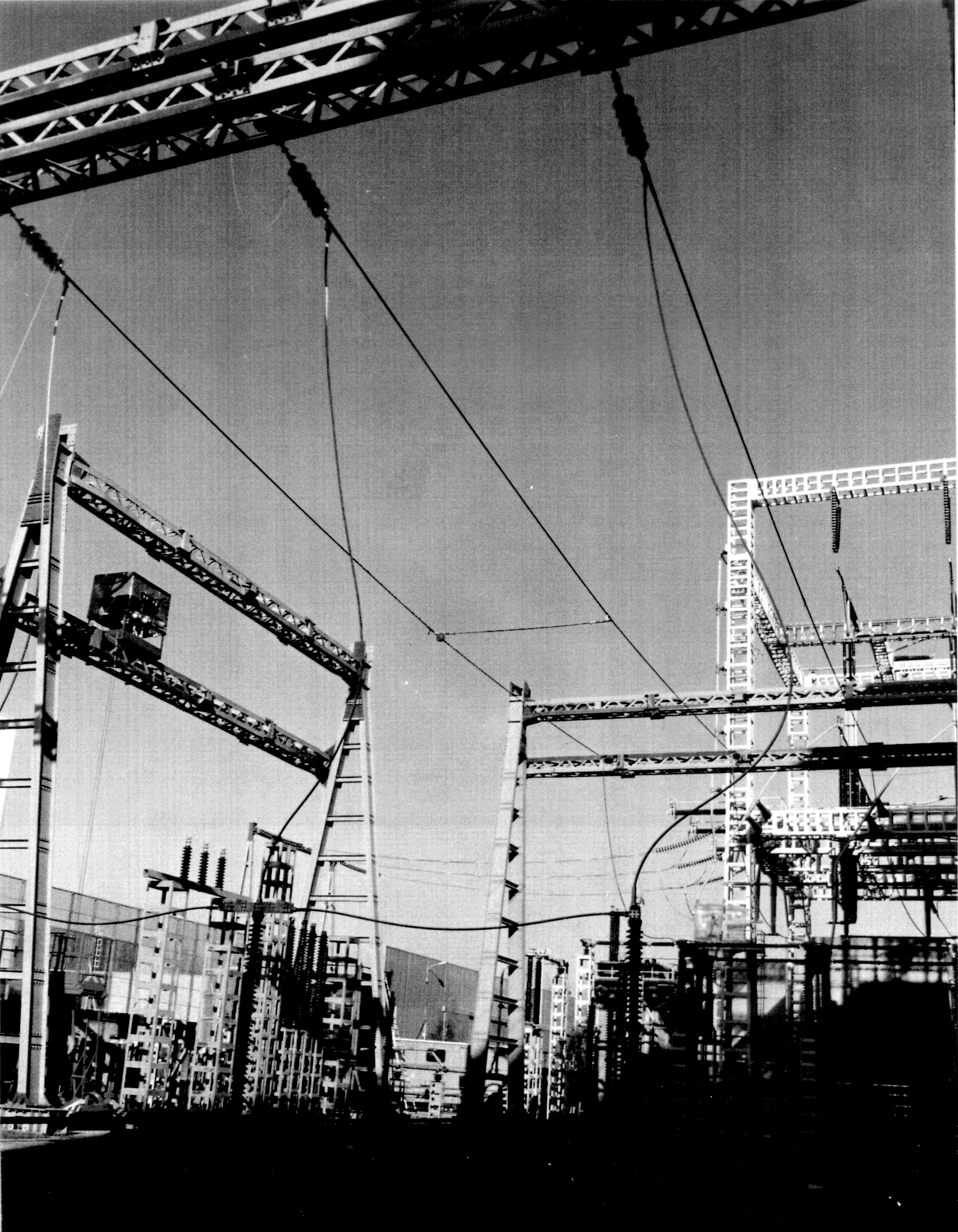

Pour valider cette modélisation des câbles, nous avons comparé des calculs dynamiques par Code_Aster à des résultats d’essais de courts-circuits [bib8]. Ceux-ci ont été réalisés au Laboratoire de Génie Electrique d’EDF sur une structure expérimentale représentative des configurations de poste [Figure]. Trois câbles tendus entre deux portiques distants de \(\mathrm{102 }m\) sont court‑circuités, au premier plan, par un shunt disposé sur des colonnes isolantes.
Au niveau de l’autre portique, ils sont alimentés par un courant triphasé de \(35\mathrm{kA}\) pendant \(\mathrm{250 }\mathrm{ms}\) . On a enregistré l’évolution:
  • de la tension des câbles à leur ancrage sur les portiques, à l’aide de dynamomètres ;
  • du déplacement des points milieux des portées, repérés par des sphères de signalisation, à l’aide de caméras rapides. On voit la cage de verre de l’une de ces caméras montée sur un portique, à gauche de [Figure].
../../../../_images/100000000000086F00000ADB5EEEB0DEEA7E928E.png
Figure 3: Vue générale de l’installation d’essais de courts-circuits

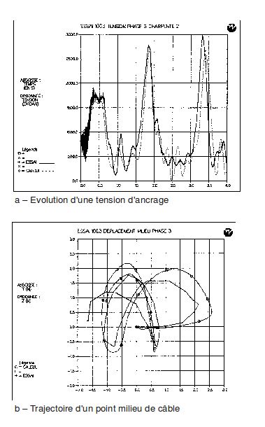

La [Figure] donne la comparaison pour une tension d’ancrage et pour le déplacement du milieu d’un câble.
../../../../_images/100000000000017B00000262BC7426500EFF2A8A.png
Figure 4: Comparaisons de calculs par Code_Aster et d’essais de courts-circuits
