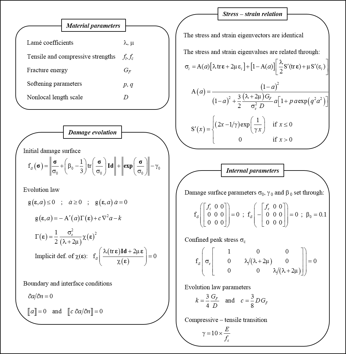

Modèle continu#
L’ensemble des équations du modèle est réuni dans le tableau . Le lien entre les paramètres internes du modèle et les grandeurs plus accessibles à l’ingénieur y est également précisé. Les choix de modélisation appellent quelques remarques qu’on expose ci-dessous.
../../../../_images/10000201000004640000047C2D58B2153D8CFD6A.png
Tableau 2-1: Équations du modèle continu
Relation contraintes – déformations#
La fonction \(A(a)\) qui intervient dans la relation contrainte – déformation mesure l’impact du niveau d’endommagement sur la rigidité résiduelle (en traction). Sa forme particulière est guidée par la cohérence avec une loi cohésive. Elle joue le même rôle que la forme plus classique en (1- a ) utilisée dans nombre de modèles de la littérature.
Par ailleurs, pour tenir compte de la restauration de rigidité en compression, la loi d’élasticité n’est plus linéaire, même si elle reste hyperélastique ( i.e. elle dérive d’une énergie) afin d’éviter toute production ou consommation parasites d’énergie. Elle est semblable à la formulation adoptée pour la loi ENDO_ISOT_BETON [R7.01.04]; elle tient compte non seulement du signe des déformations propres mais aussi de celui de la trace des déformations. Sur le plan pratique, elle nécessite donc de déterminer les valeurs propres du tenseur de déformation.
Enfin, pour améliorer la robustesse du modèle et la convergence du calcul, le saut de rigidité au passage traction – compression a été régularisé, au moyen de la fonction \(S(x)\) infiniment dérivable. Elle assure une transition progressive entre une valeur nulle et une fonction quadratique; la rapidité (ou brutalité) de la transition y est contrôlée par le paramètre \(\gamma\) . Une valeur par défaut est proposée dans la commande DEFI_MATER_GC qui stipule que 90% de la rigidité sans régularisation est retrouvée pour une déformation (en compression) de l’ordre de \(\mathit{fc}/E\) .
Evolution de l’endommagement#
La présence d’un terme en Laplacien d’endommagement dans la fonction seuil ainsi qu’une condition aux limites sur le champ d’endommagement de type gradient normal nul au bord reflète le caractère non local du modèle. Plus précisément, cela correspond à la formulation non locale à gradient de variable interne telle qu’introduite dans le fascicule [R5.04.01]. Sur le plan numérique, elle autorise un traitement (presque) classique de la loi de comportement. Toutefois, le choix d’une surface d’endommagement phénoménologiquement acceptable conduit à renoncer à l’existence d’une unique fonctionnelle énergie pour décrire l’ensemble des équations du problème. Ici, l’évolution de l’endommagement et l’équilibre de la structure résultent de la minimisation de deux fonctionnelles énergies distinctes. Sur le plan pratique, l’opérateur tangent n’est alors plus symétrique.
