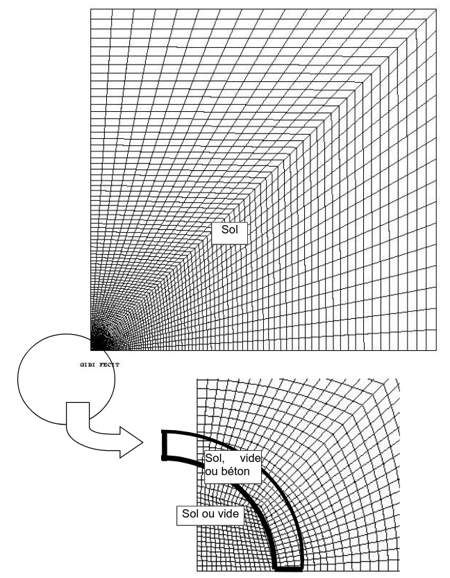

Le maillage choisi dans cette étude représente un quart de modèle représentant une galerie cylindrique en milieu infini. Le rayon de la galerie est de \(1,50m\) , l’épaisseur de béton est \(0,30m\) et le maillage est un carré de \(20m\) de côté. D’après les règles usuelles de modélisation, le rapport entre le rayon excavé \(R\) et la dimension caractéristique du maillage \(L\) est suffisant pour considérer que les conditions aux limites ne perturbent pas le comportement de l’excavation (\(L\ge 10\times R\) ).
Sol
../../../../_images/maillage_utilise_materiaux.png
Fig. 26 Maillage utilisé et matériaux#
Du point de vue des modèles (au sens code_aster ), il faut distinguer quelques zones particulières du maillage (en plus des autres zones plus classiques, comme les bords du maillage)et créer les objets suivants (les noms font référence aux fichiers de commande présentés en Annexe) :
  1. le bord excavé où seront appliquées les réactions nodales pour simuler le déconfinement (appelé \(\text{BORD}\) ) ;
  2. les deux points qui sont situés aux extrémités de cette courbe, qui sont concernés à la fois par le chargement de déconfinement et par les conditions aux limites au bord du massif.
../../../../_images/10000686000069D500006299CC0B444332CFF180.svg
Fig. 27 Points et ensemble de points particuliers à identifier dans les modèles code_aster#
On peut donc définir (par exemple, car plusieurs configurations sont possibles):
  1. un modèle \(\text{SOL}\) , dans lequel tout le maillageest affecté d’éléments finis ;
  2. un modèle \(\text{SOL\_REST}\) qui ne comprend pas les mailles qui correspondent à la partie excavée (elles ne sont pas affectées d’éléments finis);
  3. un modèle \(\text{SOL\_REST0}\) qui comprend \(\text{SOL\_REST}\) et les mailles correspondant au revêtement en béton affectées d’éléments finis.
L’utilisation d’une telle géométrie pour faire un calcul réel d’excavation est partiellement critiquable, car la symétrie proposée risque d’engendrer un chargement non physique. En cas d’application du poids propre par exemple, celui-ci serait dirigé vers le haut dans la partie inférieure du tunnel!

Les conditions aux limites et le chargement sont illustrés par la figure suivante:
../../../../_images/100011AC00005D0500004E72964556736D84523A.svg
Fig. 31 Conditions aux limites et chargement imposés#

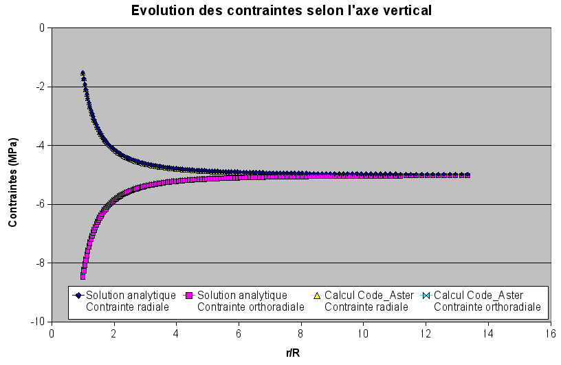

Comparaison des contraintes obtenues par le calcul numérique et par la solution analytique#
Cas du tunnel non soutenu
../../../../_images/Object_611.svg
Cas du tunnel soutenu (à partir de 50% de déconfinement)
../../../../_images/1000020100000330000002138BA5B794EB2BBB91.png
