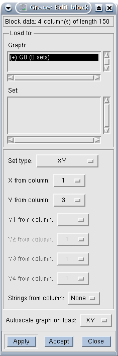

  • plusieurs courbes avec des abscisses potentiellement différentes (“block data”) : une interface s’ouvre pour définir le numéro de la colonne où sont rangées abscisses ou ordonnées de chaque courbe - une entrée “index” permet de plus de définir une courbe ((1,y1),(2,y2),…,(n,yn)) -.

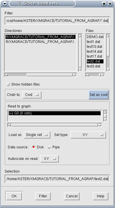

En pratique, l’importation se fait à partir du menu “Data/Import/Ascii…”, qui ouvre la fenêtre de dialogue ci-dessus. On note :
  • la partie “sélecteur de fichier” en haut ;
  • la possibilité d’envoyer les données importées sur le graphe de son choix (Cf. plus loin l’organisation de Grace en graphes et courbes) : “Read to graph”
  • la sélection du type d’importation (“Load as” et “Set type”). Dans le cas d’un importation sous forme de “block data”, après validation par “ok”, Grace analyse le fichier et une nouvelle fenêtre s’ouvre qui permet d’affecter les différentes colonnes. On remarquera qu’en haut de cette fenêtre, Grace indique le nombre de colonnes et de lignes qu’il a trouvé dans le fichier. On notera aussi que l’on peut définir le type de la courbe par “Set type”. Enfin, la différence entre le bouton “apply” et “accept” est intéressante à connaitre : “apply” charge la courbe en laissant la boite de dialogue ouverte (à utiliser si l’utilisateur a plusieurs courbes à importer d’un même fichier), tandis qu””accept” charge la courbe et ferme la boite de dialogue (à utiliser pour l’importation d’une seule courbe à partir d’un même fichier).

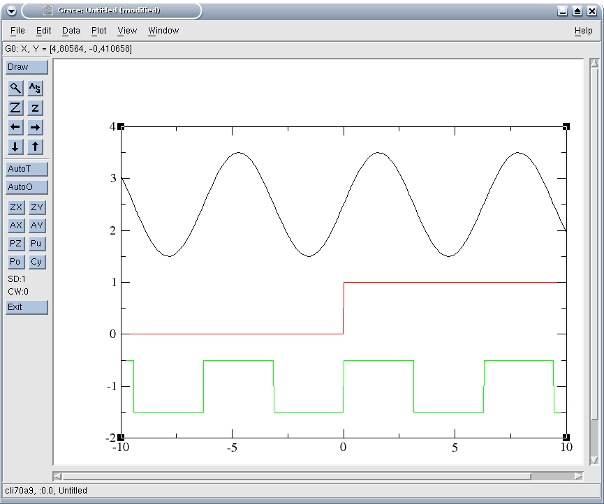

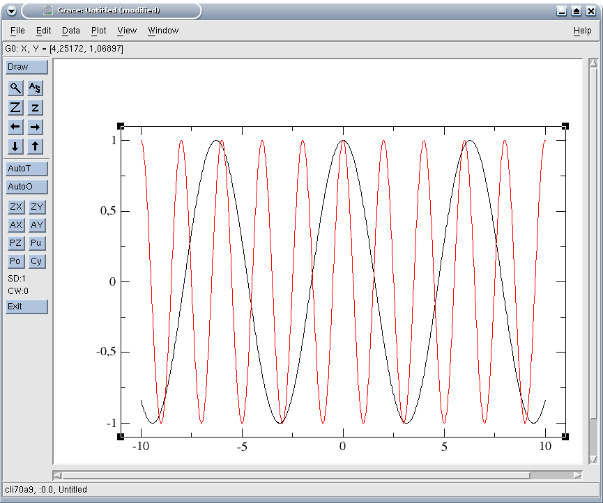

Création de données par fonction mathématique#
Pour définir une courbe, il faut enchainer les commandes suivantes :
  • Edit/Data sets…
  • Clic droit dans la zone en dessous de “Data sets” ;
  • Choisir “Create New / By Formula”, ce qui ouvre la boite suivante, qu’il faut remplir. Par exemple, pour tracer sin(x)+2.5 de -10 à 10 en 100 pas ;
../../../../_images/10000201000001AF00000166B4F9E76254474194.png ../../../../_images/10000201000001460000027771F1C697CE63E60E.png
  • Après “Accept” puis “Close”, éventuellement bouton “Autoscale” (outil (voir paragraphe [§5] détaillant la barre d’outil de Grace) “AS” à droite de la loupe du zoom) pour afficher la courbe à la bonne échelle.
On peut aussi utiliser des tests (utilisation des caractères “?” équivalent d’un “then” et “:” équivalent d’un “else”) dans les formules, comme sur les exemples suivants :
On peut aussi utiliser le symbole PI :
../../../../_images/10000201000001C800000102FE458239C61C0727.png ../../../../_images/10000201000001C800000102015A60AF6EF578BE.png

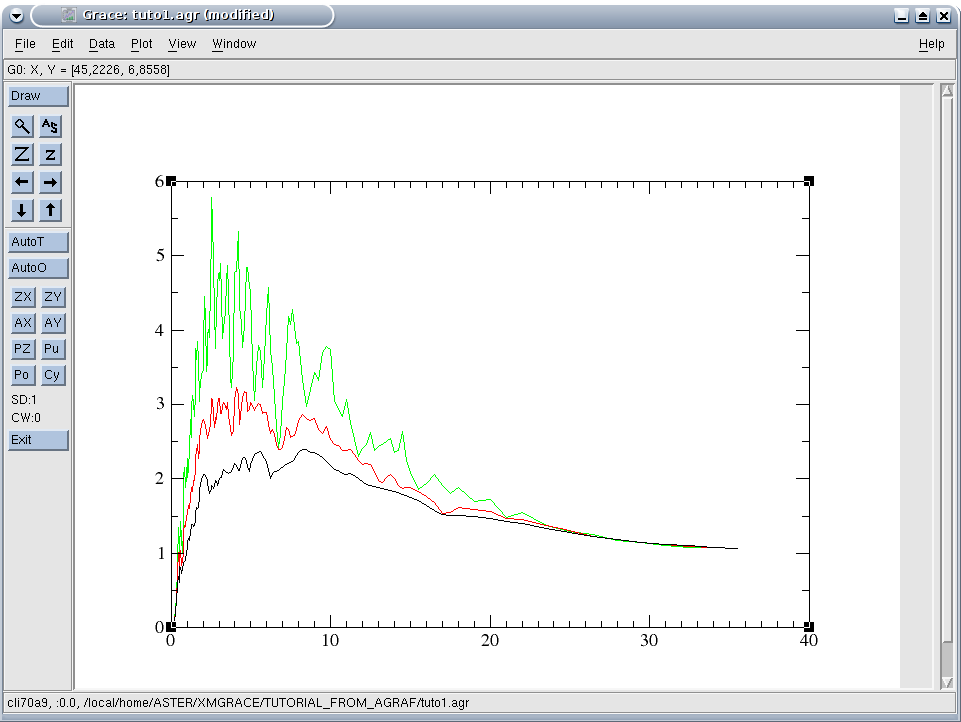

Duplication et modification de données existantes#

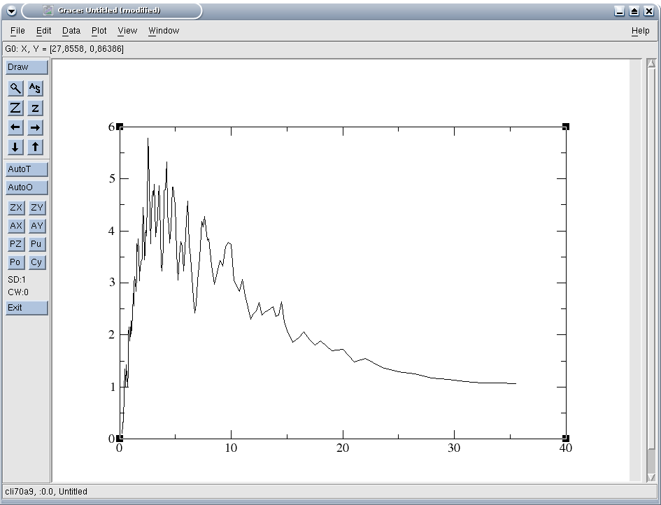

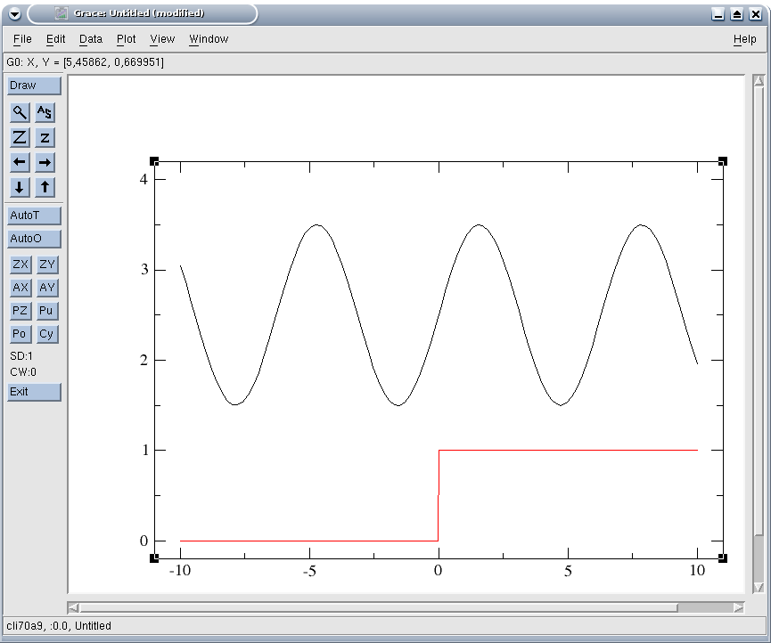

Supposons que Grace ait déjà la courbe suivante :
../../../../_images/10000201000003B1000002D2CB771B52B1CDC644.png

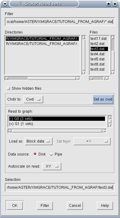

Dans la zone en dessous de “Graph”, on trouve une liste de graphes (ici, le projet comporte deux graphes, le premier comprenant trois courbe, le second comprenant une seule courbe). On notera le “(-)” devant le premier graphe, qui signifie que le premier graphe est “caché” (hidden, i.e. non affiché), tandis que le (+) devant le second signifie qu’il est affiché (showed). Le ou les graphes mis en surbrillance sont le ou les graphes concernés par l’action en cours : ici, la modification du graphe concerne G0 (même s’il est caché !). De même, à l’importation d’une courbe :
../../../../_images/100002010000018F000002D28BB5452CD0244208.png
la courbe que l’utilisateur se prépare à importer ira dans le graphe G0 (comme précédemment, ce graphe étant caché, la courbe importée ne s’affichera pas).

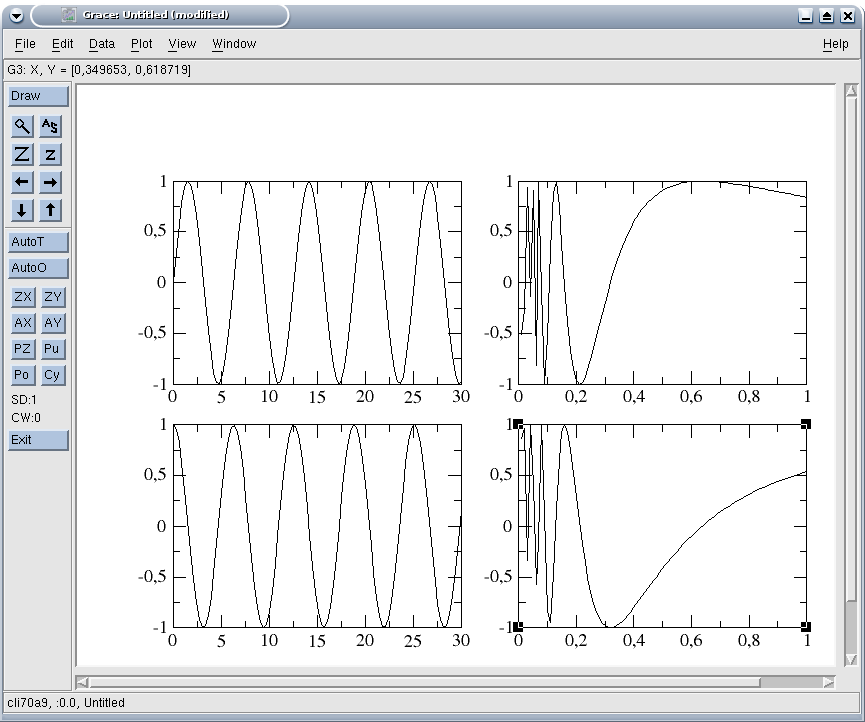

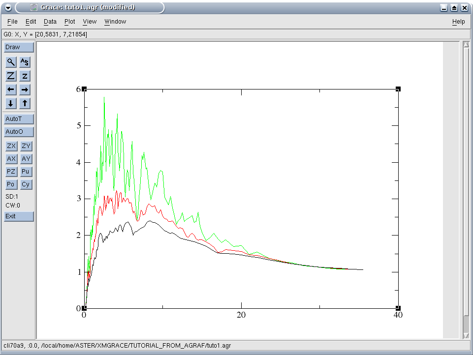

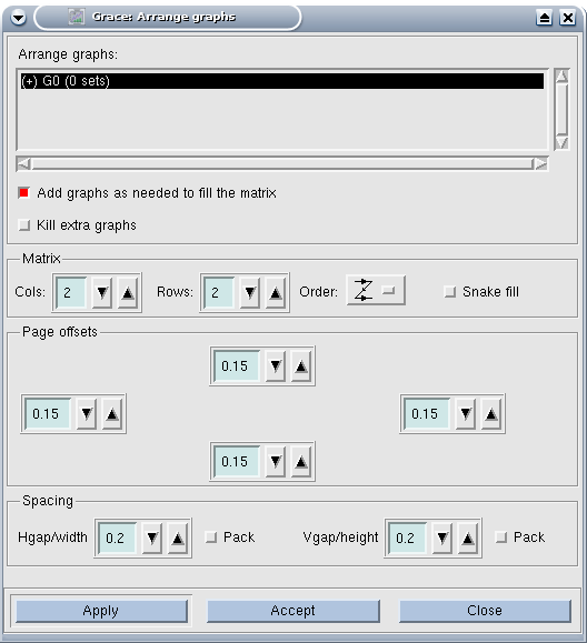

Grace permet d’afficher plusieurs graphes sur une page. Le menu qui gère cette fonction est Edit/Arrange Graphs :
../../../../_images/1000020100000210000002433FF50ACCB1DD405B.png
Les choix ci-dessus indique de tracer une matrice de (2x2) graphes (plus des options concernant l’ordre de numérotation des graphes et les différentes marges), ce qui permet d’obtenir une page de la forme :
../../../../_images/1000020100000361000002D2BD5076C2BCCD6B47.png

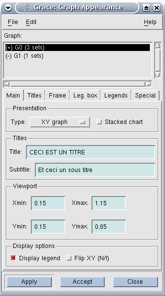

Le menu Plot/Graph Appearance permet de définir la mise en forme des graphes, i.e. toutes les mises en formes communes à toutes les courbes du graphe, hors la définition des axes, qui est accessible par Plot/Axis Properties.
On se contente ici d’une description sommaire, pour des fonctions plus avancées, le plus simple est sans doute de parcourir directement les onglets de la fenêtre de dialogue de Plot/Graph Appearance.

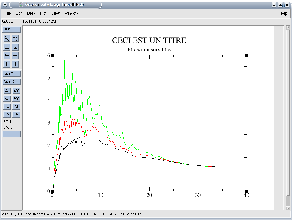

Pour mettre un titre à un graphe, le texte du titre est à mettre dans l’onglet Main, la taille des caractères pouvant être réglée dans l’onglet Title.
../../../../_images/10000201000001510000025C1606B1731618F533.png ../../../../_images/10000201000003BE000002D2548CDC4F43CB7041.png
La décision d’afficher ou non une légende est donnée dans l’onglet Main, la position de la boite de légende étant définie dans l’onglet Leg. Box, la taille des caracatères utilisés est précisé dans l’onglet Legend. Le texte de légende, défini courbe par courbe, sera vu plus loin.

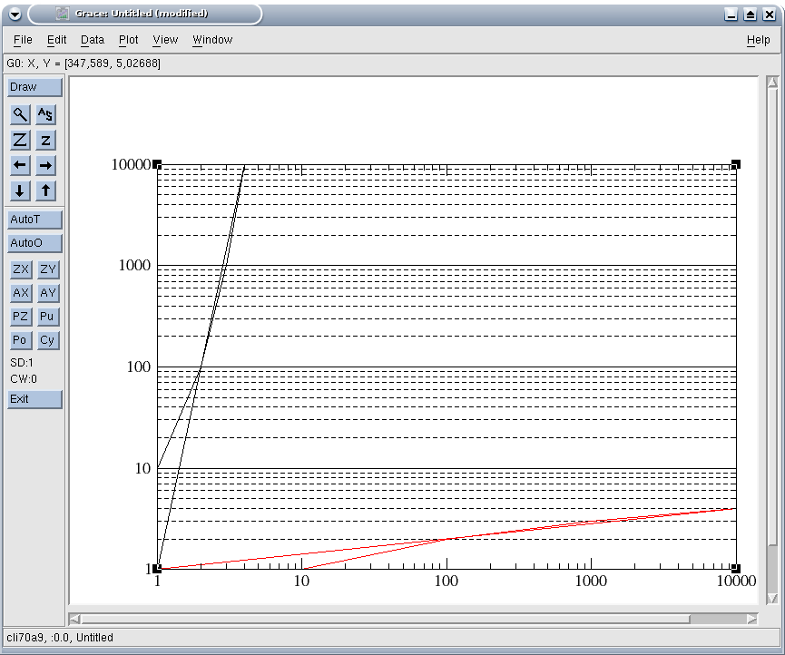

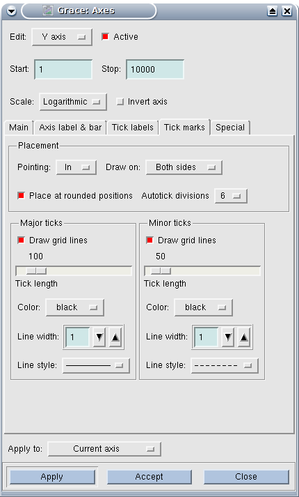

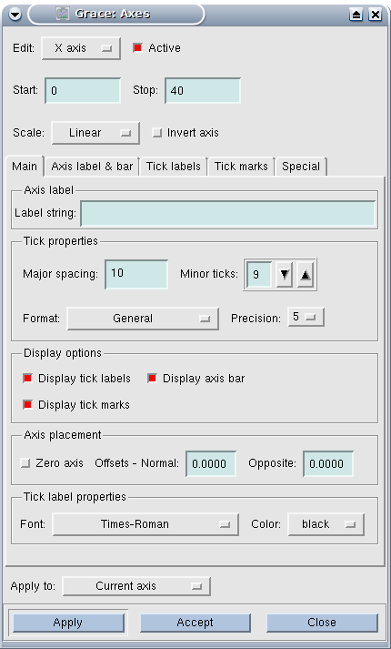

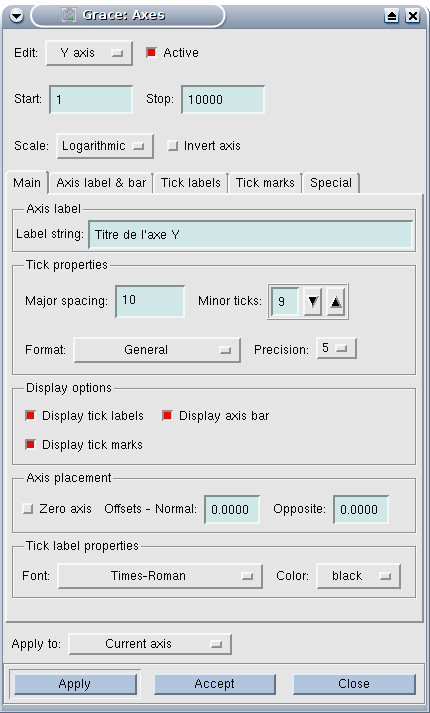

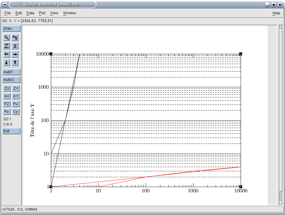

Pour les axes (donc le menu Plot/Axis Properties), on se contente aussi des commandes les plus courantes. Toute d’abord il faut noter dans la boite de dialogue ouverte par Plot/Axis Properties le menu déroulant qui permet de définir l’axe que l’on est en train de modifier (X axis, Y axis,…). Dans cette boite on peut choisir les valeurs de début et de fin de l’axe (par les champs Start et End), ainsi que le type de graduation (linéaire, algorithmique, etc).
../../../../_images/10000201000001AE000002C9B3E387BEAEF73CB9.png ../../../../_images/1000020100000361000002D2600E3D26D7EF84AC.png
On peut donner un titre (label) aux axes dans l’onglet Main, la taille des caractères ainsi que leur orientation étant définies dans l’onglet “Axis label & bar”.
Les grandes graduations (Major spacing, qui sont munies d’une indication de valeur) et les petites (minor ticks, qui ne sont qu’un trait) sont aussi définies dans l’onglet Main ; il est à noter que la définition des grandes graduations se fait dans l’unité des axes (par exemple mettre 10 pour un axe allant de 0 à 100 pour numéroter de 10 en 10) tandis que les petites sont en nombre de subdivision entre chaque grande graduation (par exemple mettre 9 pour graduer les subdivisions précédentes de 10 tous les 1 ou 1 pour graduer tous les 5) : voir illustrations suivantes. La façon d’inscrire la valeurs correspondant à chaque grande graduation est défini dans Tick labels, la façon de tracer les grandes et les petites graduations étant indiquée dans Tick marks.
../../../../_images/10000201000001AE000002C92E120920B6863F63.png ../../../../_images/10000201000001AE000002C9617391798C750DF3.png ../../../../_images/10000201000003C1000002D225EACC30992AC7E5.png ../../../../_images/10000201000003C1000002D25F902EEB11F5E454.png

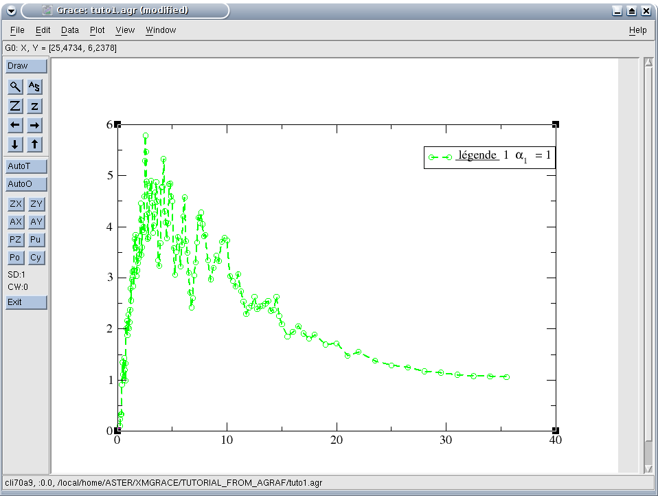

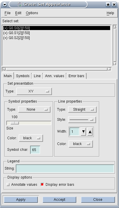

Mise en forme des courbes#

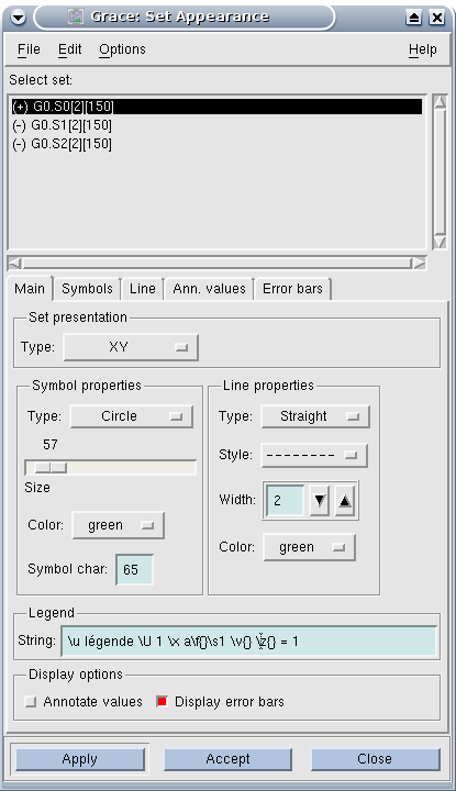

La mise en forme des courbe se contrôle à partir du menu Plot/Set Appearance. Dans la boite de dialogue ouverte par ce menu, il y a tout d’abord une liste des courbes contenues dans le graphe courant, qui permet de sélectionner la courbe dont on édite les propriétés.
Pour attacher une légende à une courbe, il faut définir le texte de la légende dans l’onglet Main (Legend, String). On notera qu’il est possible de réaliser des légendes complexes.
On peut choisir le style de ligne, sa couleur et son épaisseur ainsi que les symboles utilisés pour matérialiser chaque point dans l’onglet Main (Line Properties et Symbol Properties). Des définitions plus précises peuvent être ajoutées dans les onglets Line et Symbols respectivement.
