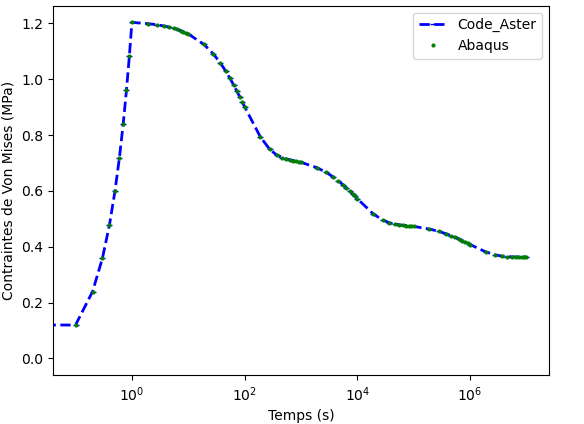

On présente ci-dessous les courbes de contrainte de Von Mises dans l’élément en fonction du temps :
../../../../_images/100010CA00001899000011C781055384712628A9H.svg
Fig. 715 Illustration 1: Comparaison des résultats entre Abaqus et Code_Aster.#
On a une excellente corrélation entre les résultats issues des deux codes.
