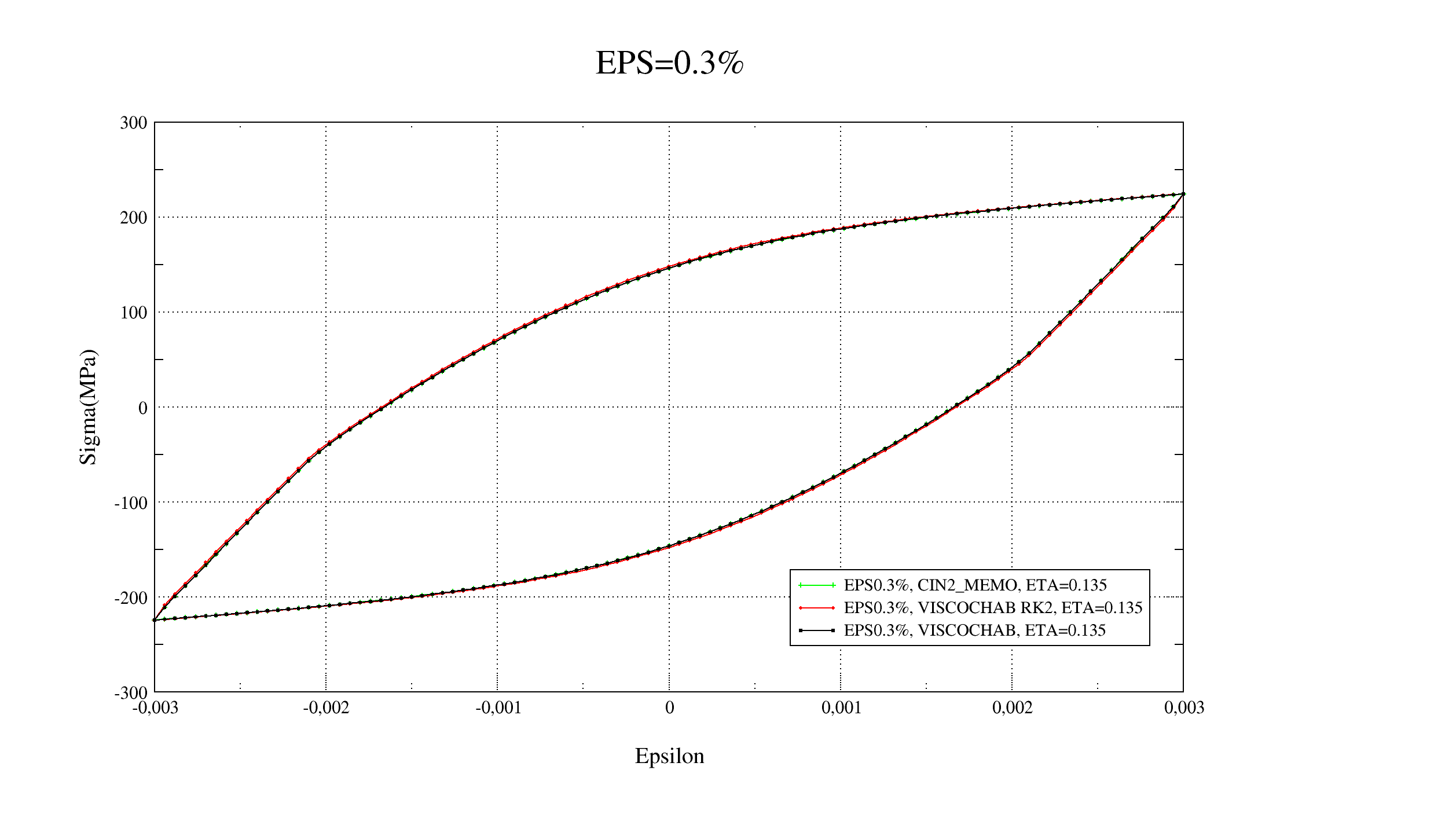

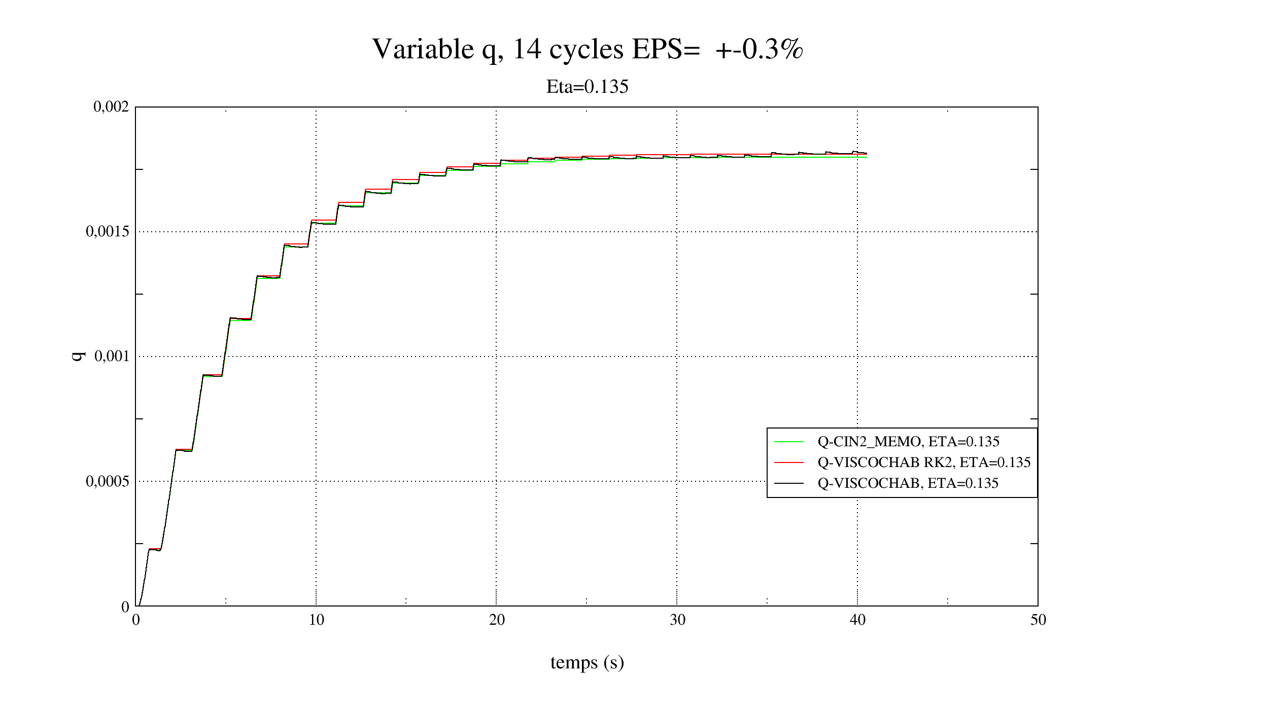

La réponse fournie par les trois modèles est la suivante, au dernier cycle :
../../../../_images/10000000000009D30000057EB7463AF6A276EE03.png ../../../../_images/10000000000009D30000057EC4D8683492D3D9A3.png
Les résultats sont satisfaisants et valident les comportements prenant en compte l’effet de mémoire du plus grand écrouissage.
