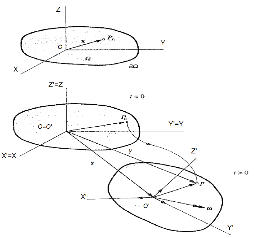

La mise en équation d’une structure mobile peut se faire, soit dans le repère galiléen fixe (OXYZ), soit dans le repère d’inertie (O’X’Y’Z”) attaché à la structure.
../../../../_images/10000200000003610000032CADB5BF5026A952AE.png
Pour une analyse dynamique, le choix du repère d’inertie comme système de référence permet de simplifier la formulation des équations différentielles régissant leur comportement dynamique.
Ce choix permet de caractériser l’effet Coriolis (effet gyroscopique vu du rotor) qui s’ajoute à l’amortissement. Aussi, deux autres effets de type raideur apparente s’ajoutent à la matrice de raideur: il s’agit de l’effet centrifuge et de l’effet gyroscopique associé à la variation de vitesse.
Position en mouvement dans le repère tournant#
En toute généralité, on considèrera que référentiel mobile, dont l’origine est caractérisée par une translation \(\mathrm{s}(t){=}^{t}({s}_{x},{s}_{y},{s}_{y})\) par rapport au repère d’inertie, tourne à la vitesse angulaire \(\omega {=}^{t}({\omega}_{x},{\omega}_{y},{\omega}_{z})\) autour d’un axe quelconque passant par l’origine. Il est important de noter que les composantes de la vitesse de rotation sont mesurées dans repère corotationnel. On notera \(\omega '\) la projection de cette vitesse de rotation dans le repère fixe, ie \(\omega ={t}^{}\mathrm{R}\omega '\) où \(\mathrm{R}(t)\) est la matrice de changement de base, formé des cosinus directeurs des vecteurs de base du repère d’inertie, exprimés dans le référentiel fixe.
La position d’un point P dans le référentiel d’inertie (OXYZ), notée \(\mathrm{y}\) , a alors pour expression :
\(\mathrm{y}=\mathrm{s}(t)+\mathrm{R}(t)\left[\mathrm{x}+\mathrm{u}(\mathrm{x},t)\right]\)
où \(\mathrm{x}\) est la position initiale du point P dans le système inertiel et \(\mathrm{u}\) est le vecteur déplacement résultant de la déformation dynamique de la structure à un instant donné t.
