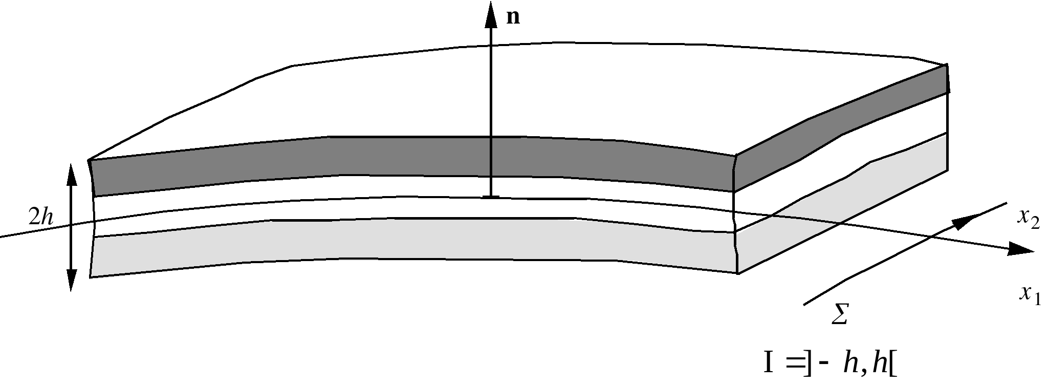

La coque est constituée de différentes couches de matériaux orthotropes disposées parallèlement à la surface moyenne \(\Sigma\) (voir Fig. 171).
../../../../_images/1000020000000800000002F293CE4575D168D4A9.png
Fig. 171 Coque#

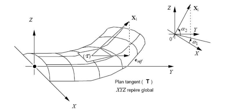

On considère le repère global de la structure \((X,Y,Z)\) . Dans le cas des composites stratifiés l’orientation du monocouche est définie par rapport à une direction de référence \({e}_{\text{réf}}\) dans le plan tangent (\(T\) ).
Ce vecteur \({e}_{\text{réf}}\) est déterminé par la projection d’un vecteur \({X}_{1}\) , donné par l’utilisateur sous le mot-clé ANGL_REP de AFFE_CARA_ELEM, sur le plan tangent (\(T\) ) en un point quelconque de la coque.
../../../../_images/100002000000030A00000183EC01C7805F6A8F3E.png
Figure 3.1-1: Définition du repère local
Le vecteur \({X}_{1}\) est défini par l’utilisateur par deux angles orientés:
\({\alpha}_{1}\) : entre \(\mathrm{OX}\) et \({X}_{1\text{proj}(X,Y)}\)
\({\alpha}_{2}\) : entre \({X}_{1\text{proj}(X,Y)}\) et \({X}_{1}\)
\({\alpha}_{1}\) : fait passer de la direction \(\mathrm{0X}\) à la projection dans le plan \(\mathrm{XOY}\) du vecteur \({X}_{1}\) .
\({\alpha}_{2}\) : fait passer de cette projection à \({X}_{1}\) lui-même : voir figure .
Dans les cas où dans une zone donnée de la coque, \(T\) est orthogonal à \({X}_{1}\) , l’utilisateur devra définir un autre vecteur (en pratique pour certaines mailles).

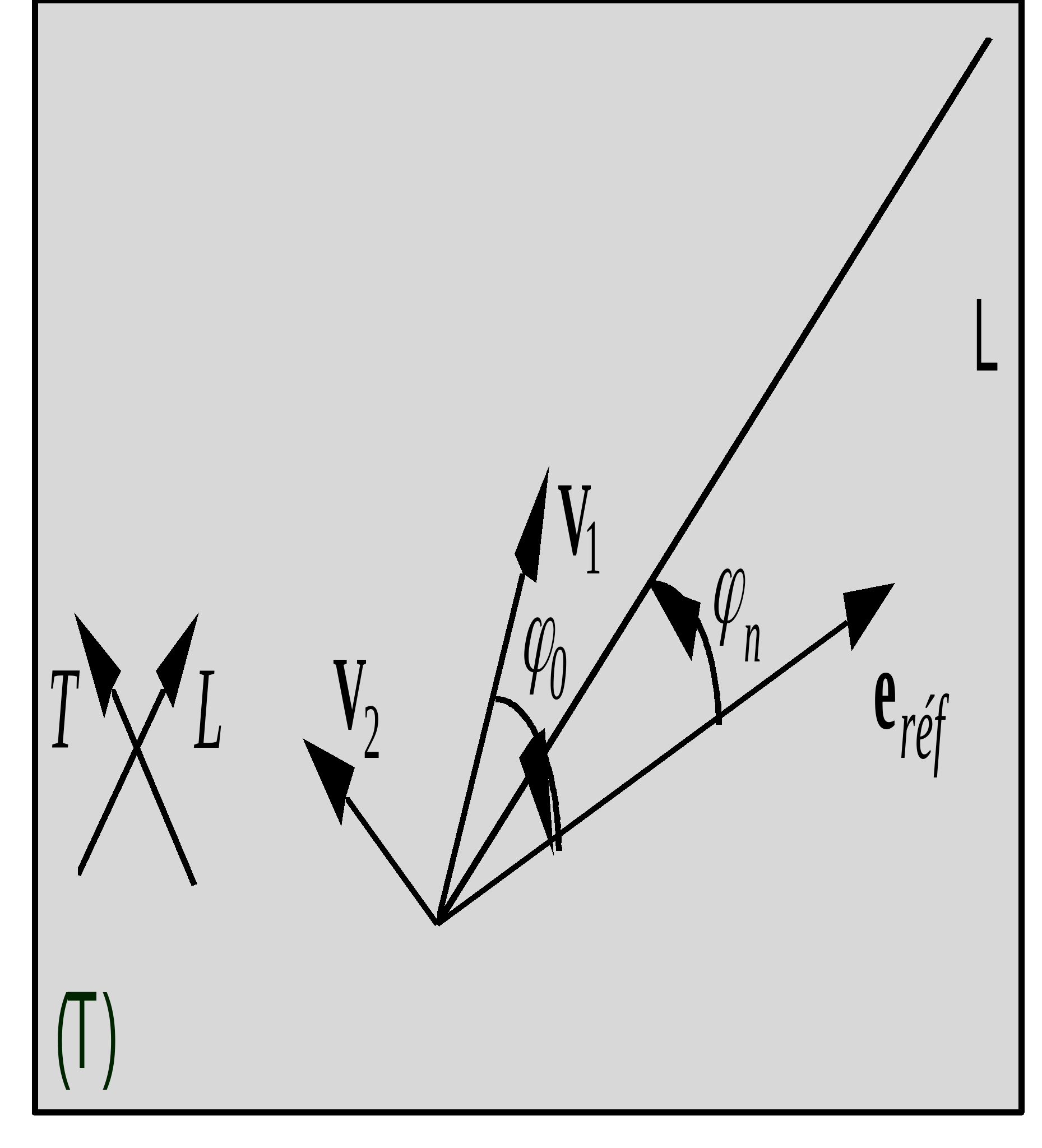

Pour un élément fini de type facette plane, contenu dans le plan tangent \(T\) , on définit le repère orthonormé \(({V}_{1},{V}_{2})\) local à l’élément à l’aide de la numérotation des sommets. Par exemple pour le triangle:
../../../../_images/10000200000000E10000005BF32EB56D5A5BA58A.png
Figure 3.1-b : Repère local de l’élément \(({V}_{1},{V}_{2})\)
L’angle orienté \({j}_{0}=({V}_{1},{e}_{\text{réf}})\) permet de passer du repère local à l’élément au repère de référence.

  • l’angle \({\phi }_{n}\) de la première direction d’orthotropie (notée \(L\) ) dans le plan tangent (\(T\) ) par rapport à la direction de référence \({e}_{\text{réf}}\) (voir figure).
Dans le cas d’une couche constituée de fibres dans une matrice de résine, la première direction d’orthotropie correspond à la direction des fibres.
../../../../_images/1000020000000743000008001E0FBD1542900386.png
Figure 4.1-1: Définition du repère sur une couche orthotrope

De même le vecteur dilatation s’exprime dans le repère \(({V}_{1},{V}_{2})\) :
(871)#\[ \begin{align}\begin{aligned}\begin{split}{d}^{(m)}=(\begin{array}{c}{d}_{11}\\ {d}_{22}\\ {d}_{12}\end{array})={P}^{{m}^{-1}}{(\begin{array}{c}{d}_{\text{LL}}\\ {d}_{\text{TT}}\\ 0\end{array})}_{(L,T)}=(\begin{array}{cc}{C}^{2}& {S}^{2}\\ {S}^{2}& {C}^{2}\\ 2\text{CS}& -2\text{CS}\end{array}){(\begin{array}{c}{d}_{LL}\\ {d}_{\mathrm{TT}}\end{array})}_{(L,T)}\end{split}\\ On a donc dans la couche :math:`n` (matériau : :math:`m` ), en :math:`{x}_{3}` :\end{aligned}\end{align} \]
(872)#\[{s}_{(n)}={P}_{s}^{{}^{{(m)}^{-1}}}.\Lambda {\mid}_{(L,T)}.{P}^{(m)}.(e(u)-{e}^{\text{th}})={}^{T}\text{}{P}^{(m)}.\Lambda {\mid}_{(L,T)}.{P}^{(m)}.(e(u)-{e}^{\text{th}})={\Lambda}_{(m)}(e(u)-{e}^{\text{th}})\]
Avec:
(873)#\[\begin{split}\epsilon \left(u\right)=\left(\begin{array}{c}{E}_{11}\\ {E}_{22}\\ {E}_{12}\end{array}\right)+{x}_{3}\left(\begin{array}{c}{K}_{11}\\ {K}_{22}\\ {K}_{12}\end{array}\right)\end{split}\]
Dans le code, on a choisi de réaliser le passage du repère d’orthotropie au repère de l’élément en deux étapes. Une première étape concerne le passage du repère d’orthotropie au repère défini par ANGL_REP. Les données de DEFI_MATERIAU sont ainsi transformées lors de ce premier passage. On traite ensuite le matériau équivalent comme on le ferait avec des éléments de plaques classiques.

Dans le code les post-traitements des éléments de plaques sont généralement définis dans le repère associé à ANGL_REP. Les contraintes dans le repère intrinsèque de l’élément sont ainsi ramenées dans le repère de la variété. On a:
\({\left(\begin{array}{c}{\sigma}_{11}\\ {\sigma}_{22}\\ {\sigma}_{12}\end{array}\right)}_{\text{eref}}=\left(\begin{array}{ccc}{C}^{2}& {S}^{2}& +2\text{CS}\\ {S}^{2}& {C}^{2}& -2\text{CS}\\ -\text{CS}& +\text{CS}& {C}^{2}-{S}^{2}\end{array}\right){\left(\begin{array}{c}{\sigma}_{11}\\ {\sigma}_{22}\\ {\sigma}_{12}\end{array}\right)}_{n}\)
où \(\begin{array}{c}C=\cos({\varphi}_{0})\\ S=\sin({\varphi}_{0})\end{array}\) (voir r4.01.01-description-couches)
où \({\varphi}_{0}\) est l’angle entre \({V}_{1}\) et \({e}_{\text{réf}}\)
du mo
