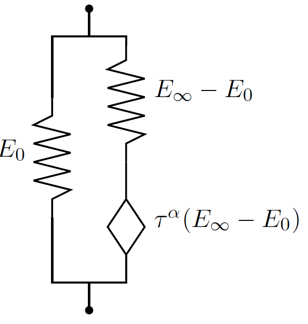

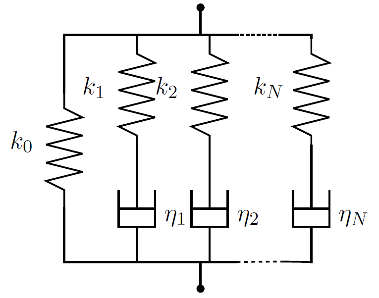

  • Les modèles composés: les polymères formant le matériau viscoélastique sont modélisés comme une mise en série ou en parallèle d’un motif élémentaire composé d’amortisseurs et de pistons.
  • Les modèles de type fractionnaire: les chaînes de polymères sont modélisés d’un bloc par un motif élémentaire comprenant des ressorts, pistons et «pistors» d’ordre alpha (un pistor est un élément qui a associe une déformation \(u\) associe \({\partial}_{t}^{\alpha}u\) )
Exemples de modèles:
Modèle
Chaînede Maxwell
Zener Fractionnaire
Variation avec \(\omega\) des modules
\({E}^{\text{*}}(\omega )=\sum_{k=1}^{N}{E}_{k}\frac{j{\omega}_{k}{\eta}_{k}}{{E}_{k}+j{\omega}_{k}{\eta}_{k}}\)
\({E}^{\text{*}}(\omega )=\frac{{E}_{0}+{E}_{\infty}{(j\omega \tau )}^{\alpha}}{1+{(j\omega \tau )}^{\alpha}}\)
Schéma
../../../../_images/10000201000002FD0000025A111AD6535F9898BD.png ../../../../_images/1000020100000262000002815A77A1954650C33A.png
Les modèles composés ont besoin de manière générale d’un nombre de termes \(N\) supérieur à \(15\) , le nombre de coefficients à déterminer par des essais peut être important.Alors qu’un modèle de Zener fractionnaire n’a besoin que de quatre nombres pour recoller aux courbes expérimentales.
Un matériau viscoélastique est donc un matériau qui dans le domaine fréquentiel suit une loi de Hooke dont les modules d’élasticité sont complexes et dépendant de la fréquence. Les coefficients du modèle de chaque module d’élasticité (\(E\) , \(G\) , \(\nu\) , \(K\) , …) sont mesurés par des essais spécifiques à différentes fréquences.
Par exemple, un matériau viscoélastique isotrope modélisé par une loi de Zener fractionnaire a pour loi de comportement:
(3047)#\[\sigma =2\frac{{G}_{0}+{G}_{\infty}{(j\omega {\tau}_{G})}^{{\alpha}_{G}}}{1+{(j\omega {\tau}_{G})}^{{\alpha}_{G}}}(\epsilon -\frac{1}{3}\mathit{Tr}(ϵ)\mathit{Id})+\frac{{K}_{0}+{K}_{\infty}{(j\omega {\tau}_{K})}^{{\alpha}_{K}}}{1+{(j\omega {\tau}_{K})}^{{\alpha}_{K}}}\mathit{Tr}(\epsilon )\mathit{Id}\]
Ce matériau doit donc être caractérisé en fréquence en déterminant les deux quadruplets \(({G}_{0,}{G}_{\infty},{\alpha}_{G},{\tau}_{G})\) et \(({K}_{0,}{K}_{\infty},{\alpha}_{K},{\tau}_{K})\) .
