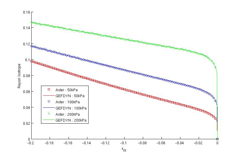

La modélisation A est tridimensionnelle et statique non-linéaire .
On effectue d’abord une préconsolidation élastique (\(\mathrm{ELAS}\) ) de l’échantillon jusqu’à \({p}_{c}=\mathrm{50kPa}\) (1ère phase du calcul). Cette préconsolidation a lieu en \(1\) pas de temps entre \(t=-2\) et \(t=0\) .
Le déplacement vertical imposé à la facette supérieure varie entre \(0.\) et \(-0.2\) (2ème phase du calcul) en \(100\) pas de temps entre \(t=0\) et \(t=10\) . Lors de cette deuxième phase, on active la subdivision automatique du pas de temps pour gérer les situations de non convergence de l’intégration locale.
Dans l’intégration des équations d’équilibre, on demande une réactualisation de la matrice tangente, laquelle est fournie par les routines de la loi de Hujeux et accélère sensiblement la convergence. On demande également la subdivision du pas de temps (commande DEFI_LIST_INST) pour traiter les situations d’échec de l’intégration locale dû à des incréments de chargement trop grands. Cette fonctionnalité est grandement recommandée.

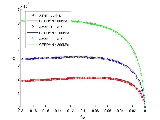

Les solutions sont calculées au point \(C\) et comparées à des références GEFDYN. Elles sont données en termes de contrainte équivalente \(Q\) , de déformation volumique totale \({\epsilon}_{v}\) et de coefficients d’écrouissage isotrope \(\left({r}_{\text{ela}}^{\text{iso},m}+{r}_{\text{iso}}^{m}\right)\) et déviatoire \(\left({r}_{\text{ela}}^{d,m}+{r}_{\text{dev}}^{m}\right)\) , et récapitulées dans les tableaux suivants:
\(Q=\sqrt{\frac{1}{2}\underline{\underline{s}}:\underline{\underline{s}}}[\mathit{Pa}]\)
\({\epsilon}_{zz}\) |
Code_Aster |
GEFDYN |
erreur relative |
-1% |
-1.799% |
-2% |
-1.022% |
-5% |
-0.430% |
-10% |
-0.398% |
-20% |
-0.539% |

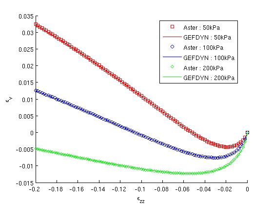

\({\epsilon}_{V}=\text{trace}\left(\epsilon \right)\)
Code_Aster |
GEFDYN |
erreur relative |
-1% |
-3.78E-3 |
-3.82E-3 |
-1.125% |
-2% |
-4.34E-003 |
-4.34E-3 |
-0.051% |
-10% |
1.09E-2 |
1.07E-2 |
1.917% |
-20% |
3.237E-2 |
3.191E-2 |
1.433% |

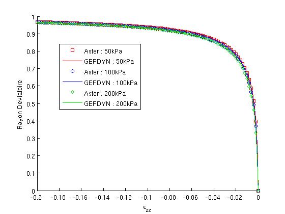

Code_Aster |
GEFDYN |
erreur relative |
-1% |
0.673 |
0.679 |
-0.904% |
-2% |
0.781 |
0.784 |
-0.406% |
-5% |
0.887 |
0.888 |
-0.107% |
-10% |
0.937 |
0.937 |
0.004% |
-20% |
0.966 |
0.967 |
-0.054% |

Commentaires#
L’écart entre les deux codes est très faible (inférieur à \(2\text{\%}\) ).

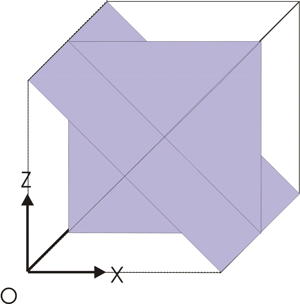

Le but de cette modélisation est de tester la fonctionnalité de réorientation du repère local définissant les trois plans de glissement liés aux mécanismes déviatoires de la loi de Hujeux. Cette réorientation est réalisée à l’aide de l’opérateur AFFE_CARA_ELEM ® MASSIF.
La modélisation D est tridimensionnelle et statique non-linéaire .
On effectue d’abord une préconsolidation élastique (\(\mathrm{ELAS}\) ) de l’échantillon jusqu’à \({p}_{c}=100\mathrm{kPa}\) (1ère phase du calcul). Cette préconsolidation a lieu en \(1\) pas de temps entre \(t=-2\) et \(t=0\) .
Le déplacement vertical imposé à la facette supérieure varie entre \(0.\) et \(-0.2\) (2ème phase du calcul) en 100 pas de temps entre \(t=0\) et \(t=10\) . Lors de cette deuxième phase, on active la subdivision automatique du pas de temps pour gérer les situations de non convergence de l’intégration locale.
On teste la réorientation des plans de glissement définie par une rotation du repère de \(45°\) autour de l’axe (\(\mathit{OZ}\) ). Cette réorientation est définie par AFFE_CARA_ELEM ® MASSIF. |
On charge l’objet CARAEL définissant l’orientation du repère local sur lequel seront définis les plans de glissement de la loi de Hujeux. Dans l’intégration des équations d’équilibre, on demande une réactualisation de la matrice tangente, laquelle est fournie par les routines de la loi de Hujeux et accélère sensiblement la convergence. On demande également la subdivision du pas de temps (commande DEFI_LIST_INST) pour traiter les situations d’échec de l’intégration locale dû à des incréments de chargement trop grands. Cette fonctionnalité est grandement recommandée.

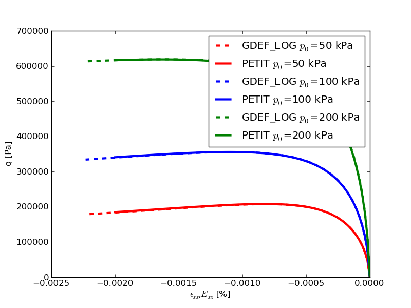

Les solutions sont calculées au point \(C\) et comparées à la fois aux résultats de la modélisation A et aux valeurs de référence de GEFDYN. Elles sont données en termes de contrainte équivalente \(Q\) , de déformation volumique totale \({\varepsilon}_{v}\) / \(J=\det\left(\underline{\underline{F}}\right)\) et de coefficients d’écrouissage isotrope \(({r}_{\text{ela}}^{\text{iso},m}+{r}_{\text{iso}}^{m})\) et déviatoire \(({r}_{\text{ela}}^{d,m}+{r}_{\text{dev}}^{m})\) , et récapitulées dans les tableaux suivants:
\({\epsilon}_{zz},{E}_{zz}\) |
Code_Aster(DEFORMATION=”PETIT) |
Code_Aster (DEFORMATION=”GDEF_LOG) |
erreur relative |
GEFDYN |
erreur relative |
-1% |
0.104% |
1.717% |
-2% |
0.097% |
0.935% |
-5% |
0.033% |
0.468% |
-10% |
0.305% |
0.702% |
-20% |
0.628% |
1.162% |

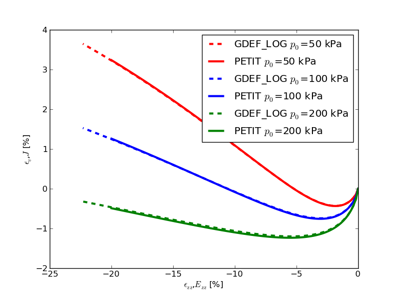

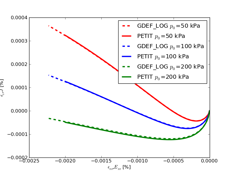

\({\varepsilon}_{V}=\text{trace}(\varepsilon )\) , \(J=\det\left(\underline{\underline{F}}\right)\)
erreur relative |
GEFDYN |
erreur relative |
-1% |
-3.78E-3 |
-0.00374 |
0.825% |
-3.82E-3 |
1.946% |
-2% |
-4.34E-003 |
-0.00429 |
1.067% |
-4.34E-3 |
1.109% |
-10% |
1.09E-2 |
0.01084 |
0.573% |
1.07E-2 |
1.319% |
-20% |
3.237E-2 |
0.03226 |
0.337% |
3.191E-2 |
1.086% |
erreur relative |
GEFDYN |
erreur relative |
-1% |
0.304% |
1.421% |
-2% |
0.233% |
0.717% |
-5% |
0.151% |
0.106% |
-10% |
0.020% |
0.158% |
-20% |
0.271% |
0.414% |
erreur relative |
GEFDYN |
erreur relative |
-1% |
-5.47E-3 |
-0.00540 |
1.172% |
-5.53E-3 |
2.340% |
-2% |
-7.128E-3 |
-0.00702 |
1.521% |
-7.15E-3 |
1.831% |
-5% |
-6.684E-3 |
-0.00655 |
2.029% |
-6.64E-3 |
1.338% |
-10% |
-8.227E-4 |
-0.00077 |
7.481% |
-8.22E-4 |
6.775% |
-20% |
1.261E-2 |
0.01248 |
1.026% |
1.25E-2 |
0.189% |
Code_Aster (DEFORMATION=”PETIT) |
erreur relative |
GEFDYN |
erreur relative |
-1% |
0.659 |
0.659 |
0.108% |
0.665 |
0.853% |
-2% |
0.772 |
0.772 |
0.042% |
0.775 |
0.418% |
-5% |
0.882 |
0.882 |
0.010% |
0.883 |
0.117% |
-10% |
0.934 |
0.934 |
2.03E-03% |
0.934 |
5.24E-03% |
-20% |
0.965 |
0.965 |
1.36E-03% |
0.965 |
5.78E-03% |
erreur relative |
GEFDYN |
erreur relative |
-1% |
0.0575 |
0.0573 |
0.313% |
0.0578 |
0.820% |
-2% |
0.0627 |
0.0624 |
0.407% |
0.0630 |
0.901% |
-5% |
0.0723 |
0.0721 |
0.314% |
0.0725 |
0.619% |
-10% |
0.0867 |
0.0867 |
0.060% |
0.0868 |
0.090% |
-20% |
0.169 |
0.118 |
0.624% |
0.117 |
0.552% |
erreur relative |
GEFDYN |
erreur relative |
-1% |
0.995% |
1.171% |
-2% |
0.610% |
0.561% |
-5% |
0.335% |
0.058% |
-10% |
606137 |
0.179% |
0.078% |
-20% |
0.010% |
0.048% |

On représente dans les courbes suivantes les différentes comparaisons entre Code_Aster et Xloi (programme de calcul de loi de comportement, non éléments finis, sur un point matériel. La loi de Hujeux qui y est implémentée est identique à celle qui se trouve dans GEFDYN), en termes de contrainte déviatoire (Figure ), de déformation volumique totale (Figure ) et de coefficients d’écrouissage déviatoires (Figure ) et isotrope (Figure ).
Figure 1 : Contrainte équivalente (notée « \(Q\) »)en fonction de la déformation axiale: comparaison entre les solutions Code_Aster et Xloi, pour les pressions de consolidation de \(50\) , \(100\) et \(\mathrm{200kPa}\) .
Figure 2 : Déformation volumique totale (notée « \(\mathit{EPSv}\) ») en fonction de la déformation axiale: comparaison entre les solutions Code_Aster et Xloi, pour les pressions de consolidation de \(50\) , \(100\) et \(\mathrm{200kPa}\) .
Figure 3 : rayon déviatoire en fonction de la déformation axiale: comparaison entre les solutions Code_Aster et Xloi, pour les pressions de consolidation de \(50\) , \(100\) et \(\mathrm{200kPa}\) .
Figure 4 : rayon isotrope en fonction de la déformation axiale: comparaison entre les solutions Code_Aster et Xloi, pour les pressions de consolidation de \(50\) , \(100\) et \(\mathrm{200kPa}\) .
On représente dans les courbes suivantes les comparaisons entre les résultats avec une modélisation petites déformations et grandes déformations dans Code_Aster . La Figure montre l’évolution des contraintes déviatoriques et une comparaison des déformations volumiques est présentée dans la Figure .
Figure 5 : Contrainte équivalente (notée « \(Q\) »)en fonction de la déformation axiale: comparaison entre les solutions à petites et grandes déformations dans Code_Aster, pour les pressions de consolidation de \(50\) , \(100\) et \(\mathrm{200kPa}\) .
Figure 6 : Déformation volumique totale en fonction de la déformation axiale: comparaison entre les solutions à petites et grandes déformations dans Code_Aster, pour les pressions de consolidation de \(50\) , \(100\) et \(\mathrm{200kPa}\) .
