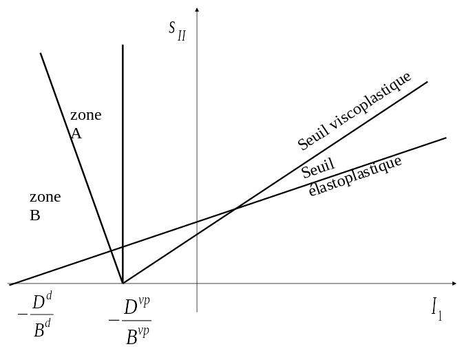

Soit \({S}^{\text{vp}}\) la surface définie dans l’espace des contraintes par: \({S}^{\text{vp}}=\left\lbrace \sigma ,{f}^{\text{vp}}(\sigma ,{\xi}^{\text{vp}})=0\right\rbrace\)
La vitesse de fluage pour un état de contraintes \(\sigma\) est proportionnelle à la distance de \(\sigma\) à \({S}^{\text{vp}}\) . Soit \({P}_{\sigma}^{\text{vp}}\) la projection de \(\sigma\) sur \({S}^{\text{vp}}\) et \(d=\parallel \sigma -{P}_{\sigma}^{\text{vp}}\parallel\) .
On peut aussi écrire \(d=\parallel \frac{\partial {f}^{\text{vp}}}{\partial \sigma }({P}_{\sigma}^{\text{vp}})\parallel C\) . \(C\) étant une constante qui dépend des paramètres visqueux. En première approximation, on écrit: \(d=\parallel \frac{\partial {f}^{\text{vp}}}{\partial \sigma }(\sigma )\parallel C\) . Mais cette approximation pose un problème dans la mesure où la fonction \({f}^{\text{vp}}\) peut ne pas être définie pour la valeur \(\sigma\) alors qu’elle l’est pour \({P}_{\sigma}^{\text{vp}}\) . Pour l’instant, dans Code_Aster on ne calcule pas cette distance. Si la situation se présente, un message d’alarme prévient l’utilisateur.
Expressions des critères#
Les expressions des deux critères viscoplastique \({f}^{\text{vp}}\) et élastoplastique \({f}^{d}\) dépendent des contraintes et des fonctions d’écrouissage. Dans ces expressions, on trouve \({I}_{1}\) le premier invariant des contraintes et \({s}_{\text{II}}\) le deuxième invariant du tenseur des contraintes déviatoires. Dans les deux critères, les mêmes définitions sont adoptées pour:
\(H(\theta )=\frac{{H}_{0}^{c}+{H}_{0}^{e}}{2}+(\frac{{H}_{0}^{c}-{H}_{0}^{e}}{2})(\frac{\mathrm{2h}(\theta )-({h}_{0}^{c}+{h}_{0}^{e})}{{h}_{0}^{c}-{h}_{0}^{e}})\)
\(h(\theta )={(1-\gamma \cos\mathrm{3\theta })}^{\frac{1}{6}}\) , \({h}_{0}^{c}={H}_{0}^{c}=h({0}^{°})={(1-\gamma )}^{\frac{1}{6}}\) , \({h}_{0}^{e}=h({60}^{°})={(1+\gamma )}^{\frac{1}{6}}\) ,
\({H}_{0}^{e}\) est un paramètre du modèle. \(\theta\) est l’angle de Lode.
Le critère viscoplastique \({f}^{\text{vp}}\)#
\({f}^{\text{vp}}(\sigma )={s}_{\text{II}}H(\theta )-{\sigma}_{c}{H}_{0}^{c}{\left[{A}^{\text{vp}}({\xi}_{\text{vp}}){s}_{\text{II}}H(\theta )+{B}^{\text{vp}}({\xi}_{\text{vp}}){I}_{1}+{D}^{\text{vp}}({\xi}_{\text{vp}})\right]}^{{a}^{\text{vp}}({\xi}_{\text{vp}})}\)
avec \({A}^{\text{vp}}({\xi}_{\text{vp}})=-\frac{{m}^{\text{vp}}({\xi}_{\text{vp}}){k}^{\text{vp}}({\xi}_{\text{vp}})}{\sqrt{6}{\sigma}_{c}{h}_{c}^{0}}\) , \({B}^{\text{vp}}({\xi}_{\text{vp}})=\frac{{m}^{\text{vp}}({\xi}_{\text{vp}}){k}^{\text{vp}}({\xi}_{\text{vp}})}{{\mathrm{3\sigma }}_{c}}\) , \({D}^{\text{vp}}({\xi}_{\text{vp}})={s}^{\text{vp}}({\xi}_{\text{vp}}){k}^{\text{vp}}({\xi}_{\text{vp}})\) , \({k}^{\text{vp}}({\xi}_{\text{vp}})={(\frac{2}{3})}^{\frac{1}{{\mathrm{2a}}^{\text{vp}}({\xi}_{\text{vp}})}}\)
Les fonctions d’écrouissage \({A}^{\text{vp}}({\xi}_{\text{vp}})\) , \({B}^{\text{vp}}({\xi}_{\text{vp}})\) et \({D}^{\text{vp}}({\xi}_{\text{vp}})\) dépendent des paramètres d’écrouissage \({a}^{\text{vp}}({\xi}_{\text{vp}})\) , \({m}^{\text{vp}}({\xi}_{\text{vp}})\) et \({s}^{\text{vp}}({\xi}_{\text{vp}})\) dont les expressions évoluent avec les variables d’écrouissage \({\xi}_{\text{vp}}\) (voir § 3.5 ). Quand \({\xi}_{\text{vp}}\) atteint certaines valeurs particulières, la surface \({f}^{\text{vp}}\) atteint les seuils correspondants.
Etant donné que le seuil viscoplastique ne s’écrouit que par la viscosité, on a toujours \({\dot{\xi}}_{\text{vp}}=\text{Min}\left[{\dot{\gamma}}_{\text{vp}},{\xi}_{v-\max}-{\xi}_{\text{vp}}\right]\) . \({\xi}_{\text{vp}-\max}\) correspond au critère viscoplastique maximal et est un paramètre du modèle
Le critère élastoplastique \({f}^{d}\)#
\({f}^{d}(\sigma )={s}_{\text{II}}H(\theta )-{\sigma}_{c}{H}_{0}^{c}{\left[{A}^{d}({\xi}_{p}){s}_{\text{II}}H(\theta )+{B}^{d}({\xi}_{p}){I}_{1}+{D}^{d}({\xi}_{p})\right]}^{{a}^{d}({\xi}_{p})}\)
avec \({A}^{d}({\xi}_{p})=-\frac{{m}^{d}({\xi}_{p}){k}^{d}({\xi}_{p})}{\sqrt{6}{\sigma}_{c}{h}_{c}^{0}}\) , \({B}^{d}({\xi}_{p})=\frac{{m}^{d}({\xi}_{p}){k}^{d}({\xi}_{p})}{{\mathrm{3\sigma }}_{c}}\) , \({D}^{d}({\xi}_{p})={s}^{d}({\xi}_{p}){k}^{d}({\xi}_{p})\) , \({k}^{d}({\xi}_{p})={(\frac{2}{3})}^{\frac{1}{{\mathrm{2a}}^{d}({\xi}_{p})}}\)
Les fonctions d’écrouissage \({A}^{d}({\xi}_{p})\) , \({B}^{d}({\xi}_{p})\) et \({D}^{d}({\xi}_{p})\) dépendent des paramètres d’écrouissage \({a}^{d}({\xi}_{p})\) , \({m}^{d}({\xi}_{p})\) et \({s}^{d}({\xi}_{p})\) dont les expressions évoluent avec les variables d’écrouissage \({\xi}_{p}\) (voir § 3.5 ). Quand \({\xi}_{p}\) atteint certaines valeurs particulières, la surface \({f}^{d}\) atteint les seuils correspondants.
L’écrouissage élastoplastique dépend de la position du point de charge par rapport à la limite contractance/dilatance:
  • si le point de charge est en dessous de cette limite, \({\dot{\xi}}_{p}={\dot{\gamma}}_{p}\) ,
  • si le point de charge est au dessus de cette limite, \({\dot{\xi}}_{p}={\dot{\gamma}}_{p}+{\dot{\gamma}}_{\text{vp}}\) .

  • si \(-\frac{{D}^{\text{vp}}}{{B}^{\text{vp}}}<-\frac{{D}^{d}}{{B}^{d}}\) ( Figure 4.2.3-a ) alors redécoupage du pas de temps
../../../../_images/Object_346.png
Figure 4.2.3-a *. Représentation schématique dans le cas* \({u}^{\text{vp}}({\sigma}^{e},{\xi}_{\text{vp}}^{-})<0\) , \(-\frac{{D}^{\text{vp}}}{{B}^{\text{vp}}}<-\frac{{D}^{d}}{{B}^{d}}\)
Sinon( Figure 4.2.3-b ) deux cas se présentent:
  • si \({\sigma}^{e}\) se trouve dans la zone \(A\) alors \({f}^{\text{vp}}({\sigma}^{e})\) n’est pas définie mais on peut faire une projection géométrique (cf. remarque du paragraphe 3.3.3 )
  • si \({\sigma}^{e}\) se trouve dans la zone \(B\) alors il faut faire une projection au sommet.
On se contente alors du message: «arrêt pour coefficients matériaux de la loi non cohérents».
../../../../_images/Object_352.png
Figure 4.2.3-b.Représentation schématique dans le cas \({u}^{\text{vp}}({\sigma}^{e},{\xi}_{\text{vp}}^{-})<0\) , \(-\frac{{D}^{d}}{{B}^{d}}<-\frac{{D}^{\text{vp}}}{{B}^{\text{vp}}}\)
