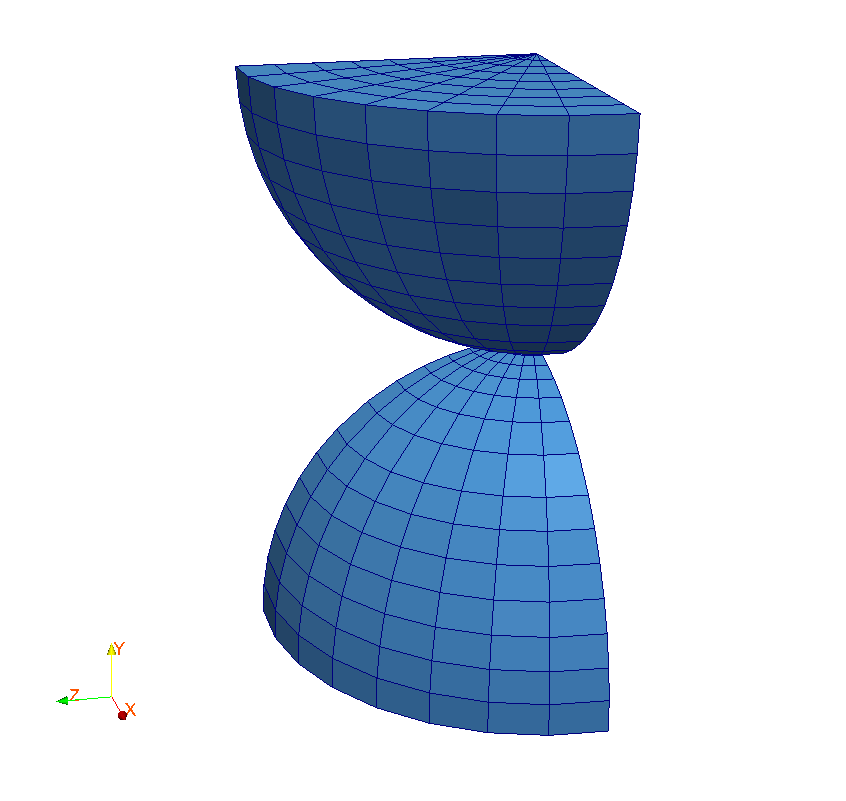

On utilise une modélisation 3D. Pour cause de symétrie, un seul quart d’hémisphère est représenté, une condition de type liaison unilatérale permet de compléter la modélisation.
Dans cette modélisation, les points \(H\) et \({H}_{p}\) (respectivement \(I\) et \({I}_{p}\) ) sont les mêmes points (par rapport à ceux décrits dans la géométrie) mais situés sur les deux faces supportant les conditions de symétrie.
Les résultats obtenus avec cette modélisation servent de référence (AUTRE_ASTER) pour les modélisations tridimensionnelles I et J.
../../../../_images/1000000000000397000002313E1FA9E6246F9DA8.png
Nœuds: 1849.
Mailles: 96 TETRA4, 2936 PENTA6, 112 PYRAM5.

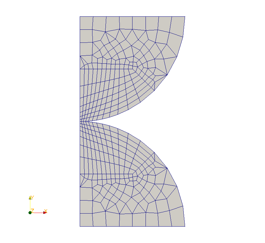

On utilise une modélisation AXIS. Trois calculs sont réalisés avec des options d’appariement ou des algorithmes de contact différents.
../../../../_images/100000000000036A00000321F96CDE73DCFEB23F.png
Nœuds: 376 nœuds.
Mailles: 30 TRIA3 et 324 QUAD4.

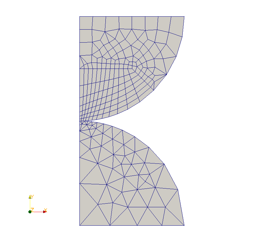

On utilise une modélisation AXIS. Deux calculs sont réalisés avec des options d’appariement différentes. Dans cette modélisation, l’écrasement imposé va jusqu’à \(10\mathit{mm}\) .
../../../../_images/100000000000036A00000321DD90D58B2C6C9B6F.png
Nœuds: 243.
Mailles: 100 TRIA3, 162 QUAD4.

Modélisation E#
On utilise une modélisation AXIS avec la formulation CONTINUE du contact. Cette modélisation valide la fonctionnalité GLISSIERE en relâchant l’écrasement imposé.
Nœuds: 376 nœuds.

Remarques#
Les résultats obtenus avec la formulation CONTINUE sont très proches de ceux obtenus en formulation DISCRETE et en bon accord avec la solution analytique.
Les différences constatées sur les déplacements s’expliquent par le schéma d’intégration utilisé en formulation CONTINUE: il s’agit d’un schéma aux nœuds qui ne permet pas de correctement traiter la nullité du Jacobien sur l’axe de révolution.
Modélisation F#
On utilise une modélisation AXIS. Quatre calculs sont réalisés avec des options d’appariement ou des algorithmes de contact différents.
Nœuds: 376 nœuds.

Remarques#
Sur cette modélisation, on constate que le lissage permet de retrouver la symétrie du problème (nœuds parfaitement en vis-à-vis une fois le contact établi), le dernier calcul obtenant en effet les mêmes résultats qu’en appariement nodal.
Les valeurs obtenues sont en bon accord général avec les solutions analytiques.
Modélisation G#
Nœuds: 243.

Modélisation H#
On utilise une modélisation AXIS. Un seul calcul avec pénalisation du contact est réalisé. Dans cette modélisation, l’écrasement imposé va jusqu’à \(10\mathit{mm}\) .
Nœuds: 243.
Premier calcul (lissage, algorithme “PENALISATION”)

Remarques#
Le maillage est constitué de 2 demi-sphères maillées différemment (la sphère supérieure est en QUAD4, la sphère inférieure en TRIA3). La pression de contact relevée sur la surface supérieure est en bon accord avec la solution analytique (l’écart de l’ordre de 5% s’explique par l’extrapolation).
Sur la surface inférieure, on constate au contraire des écarts non négligeables car il existe 2 mailles qui concourent au point \(G'\) (maillage de TRIA3), cependant si on fait la moyenne des résultats obtenus sur ces 2 mailles, on retrouve une pression en bon accord avec la solution analytique.
Le coefficient de pénalisation utilisé ici (grand devant \({R}_{\mathit{sphere}}\ast E\) ) permet d’obtenir des résultats comparables à ceux des algorithmes exacts de dualisation (modélisation G).
Modélisation I#
On utilise une modélisation 3D. Un seul calcul avec les paramètres par défaut du contact est réalisé.
Dans cette modélisation, les points \(H\) et \({H}_{p}\) (resp. \(I\) et \({I}_{p}\) ) sont les mêmes points (par rapport à ceux décrits dans la géométrie) mais situés sur les deux faces supportant les conditions de symétrie.
../../../../_images/100000000000034E00000321222EE063E1411C88.png
Nœuds: 3698.
Mailles: 192 TETRA4, 5872 PENTA6, 224 PYRAM5.
Premier calcul (algorithme “CONTRAINTE”)

Remarques#
Les résultats obtenus dans cette modélisation diffèrent jusqu’à 4% de la référence (modélisation A): c’est parce que la non-linéarité géométrique du contact est volontairement résolue grossièrement (critère fixé à 5%). On constate que le maillage rayonnant permet de conserver l’axisymétrie du problème, c’est pourquoi les résultats obtenus en chaque maille qui concoure au point \(G\) sont similaires.
Modélisation J#
On utilise une modélisation 3D. Un seul calcul avec une variante de l’algorithme de contact par défaut est réalisé.
Nœuds: 3698.

Remarques#
Les résultats obtenus dans cette modélisation tridimensionnelle sont en très bon accord avec la solution analytique ainsi que la référence (modélisation A). On constate de plus que le maillage rayonnant permet de conserver l’axisymétrie du problème, c’est pourquoi les résultats obtenus en chaque maille qui concoure au point \(G\) sont similaires.
Les résultats diffèrent de ceux obtenus par la modélisation I non pas à cause de l’algorithme de résolution du contact mais car le critère de convergence géométrique n’est pas le même (5% en modélisation I, 1% en modélisation J).
Modélisation K#
On utilise une modélisation AXIS. Un seul calcul est réalisé avec appariement Mortar et découpage LAC.
../../../../_images/100000000000011E000002206FEFCD1170074D26.png
Nœuds: 1099.
Mailles: 2008TRIA3.
Les maillages sont incompatibles au niveau de la zone de contact.

Modélisation L#
Nœuds: 4204.
Mailles: 2008TRIA6.
