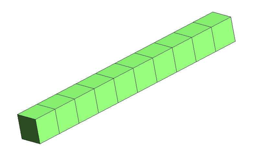

Le maillage est obtenu par GIBI. Il est composé de 10 éléments QUA8.
../../../../_images/100000000000047F0000011588BAFACE84DD1103.png
Pour valider la solution obtenue, on teste au numéro d’ordre 7 :
  1. le déplacement suivant \(y\) de la face sur laquelle le chargement est imposé,
  2. la contrainte \(yy\) ainsi que la valeur de l’endommagement dans la maille affaiblie

Le maillage est obtenu par GIBI. Il est composé de 10 éléments HEXA8 (un seul élément dans la section),
../../../../_images/100000000000033C000001ECA027BEEEFEF4D103.png
Pour valider la solution obtenue, on teste au numéro d’ordre 41 :
  1. le déplacement suivant \(z\) de la face sur laquelle le chargement est imposé,
  2. la contrainte \(zz\) ainsi que la valeur de l’endommagement dans la maille affaiblie,
