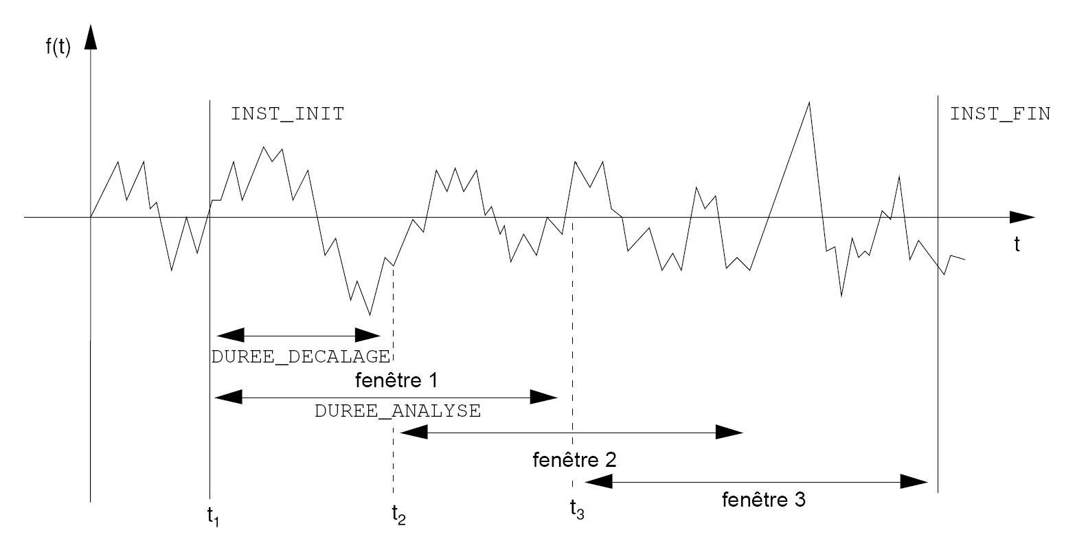

Les fonctions seront calculées avec le mode d’interpolation qui leur a été associé. Il est conseillé pour ne pas avoir de problème de discrétisation que les fonctions aient une interpolation linéaire autorisée.
../../../../_images/100000000000061D000003244D537091A71DFCE8.png
Figure 3.1-a: Analyse et calcul sur 3 fenêtres avec recouvrement
Opérandes DUREE_ANALYSE / DUREE_DECALAGE#
◊    DUREE_ANALYSE= da
Les fonctions seront découpées en plusieurs fenêtres de durée d’analyse da. Pour chacune de ces fenêtres une matrice interspectrale est calculée. La matrice interspectrale résultat de l’opérateur sera la moyenne arithmétique des matrices calculées.
◊    DUREE_DECALAGE= dd
Permet lors du découpage des fonctions suivant la durée d’analyse en fenêtres, de décaler chaque fenêtre l’une par rapport à l’autre d’une durée dd. Si \({t}_{k}\) est l’instant initial de la \({k}^{\text{ième}}\) fenêtre, l’instant initial de la \({(k+1)}^{\text{ième}}\) fenêtre sera \({t}_{k}\) +dd.
