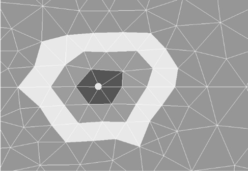

En dimension 2, le fond de fissure \({\Gamma}_{0}\) se ramène à un point \(M_{0}\), et on peut choisir un champ \(\theta\) unitaire au voisinage de ce point, de telle sorte que : \(G(M_{0}) = G(\theta)\)
Fond de fissure en 2D
Fig. 326 Figure 2.1-a : Fond de fissure en 2D#

Autre méthode : champ \(\theta\) défini en fonction du nombre de couches#
Alternativement, l’utilisation des opérandes NB_COUCHE_INF et NB_COUCHE_SUP permet de définir les couronnes d’intégration du champ \(\theta\) non pas en terme de rayon, mais en terme de nombre de couches d’éléments. La notion de couche est ici définie par la connectivité du maillage: la première couche d’éléments est constituée de tous les éléments connectés au front de fissure \({\Gamma}_{0}\) , la seconde couche d’éléments est constituée de tous les éléments connectés à la première couche, et ainsi de suite.
Description de l'image
Fig. 338 Figure 3.4: Couches d’éléments 1 à 3 autour du front de fissure (2D)#
Le champ \(\theta\) étant un champ aux nœuds, on dérive une notion de couche de nœuds à partir de la notion de couche d’éléments:
  • Les nœuds du front de fissure se voient attribuer le numéro de couche 0
  • Les nœuds sommets des éléments de la première couche d’éléments (hors nœuds du front) se voient attribuer le numéro de couche 1.
  • Les nœuds sommets des éléments de la seconde couche d’éléments (hors nœuds de la première couche) se voient attribuer le numéro de couche 2.
  • Et ainsi de suite, jusqu’à atteindre le numéro de couche NB_COUCHE_SUP. Tous les nœuds à l’extérieur de la couronne ainsi définie se voient attribuer le numéro de couche NB_COUCHE_SUP.
  • Les éventuels nœuds milieux d’arêtes se voient attribuer un numéro de couche égal à la moyenne des numéros de couches de nœuds sommets de l’arête.
Une fois que chaque nœud du maillage a un numéro de couche, le champ \(\theta\) est calculé grâce aux méthodes présentées en section 3.2 (3D) et 3.3 (2D). R_SUP et R_INF sont alors simplement remplacés par NB_COUCHE_SUP et NB_COUCHE_INF, et la distance du nœud au front de fissure est remplacée par le numéro de couche du nœud.
