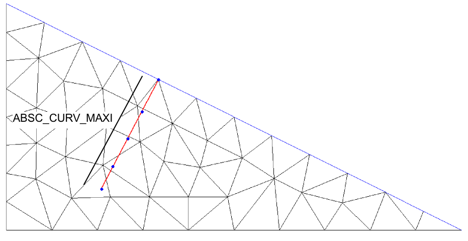

◊    ABSC_CURV_MAXI    =    dmax                    [R]
Distance maximum de calcul des facteurs d’intensité des contraintes à partir du fond de fissure. En pratique, la précision des résultats est moins bonne si on se situe très loin du fond de fissure [R7.02.08]. Il est donc conseillé de choisir \(\mathit{dmax}\) la plus petite possible (de l’ordre de 3 à 4 éléments, ou encore de l’ordre du rayon du maillage rayonnant, le cas échéant). Dans le cas où en un point \(N\) du fond de fissure, cette distance est supérieure à la distance du fond de fissure en ce point au bord des lèvres, la valeur des facteurs d’intensité des contraintes au point \(N\) sont obtenus par prolongement constant. La valeur retenue est celle du point du fond de fissure le plus proche et pour lequel le calcul a pu être réalisé.
L’opérande ABSC_CURV_MAXI est facultatif. Lorsque cet opérande n’est pas indiqué, la valeur de ABSC_CURV_MAXI automatiquement calculé à partir du maximum \(h\) des tailles des mailles connectées aux nœuds du fond de fissure. Ces tailles de mailles en chaque nœud du fond sont calculées dans la commande DEFI_FOND_FISS et sont présentes dans le concept fond_fiss [D4.10.01]. Il a été choisi de prendre ABSC_CURV_MAXI égal à \(4h\) .
Si on choisit la valeur automatiquement calculée pour ABSC_CURV_MAXI, il convient toutefois de s’assurer que sa valeur (affichée dans le fichier .mess) soit cohérente avec les dimensions de la structure.
Lors de la recherche automatique pour chaque nœud du fond de fissure, l’opérateur sélectionne les nœuds vérifiant les conditions suivantes:
  • distance \(R\) par rapport au fond de fissure: \(R\) < ABSC_CURV_MAXI,
  • distance \(L\) par rapport à son vis-à-vis sur l’autre lèvre:
\(L\) < epsi.ABSC_CURV_MAXI,
  • et en 3D distance \(D\) d’un nœud des lèvres à la droite perpendiculaire au fond de fissure: \(D\) < epsi_fond . \(d\) , où \(d\) est la distance minimale entre deux nœuds successifs du fond de fissure,
où epsi est la valeur de la précision fournie (mot clé PREC_VIS_A_VIS) et epsi_fond la valeur de la précision fournie dans le mot-clé PREC_NORM de DEFI_FOND_FISS.
Par défaut epsi vaut \(0,1\) . Augmenter la valeur de PREC_VIS_A_VIS (et/ou de PREC_NORM dans DEFI_FOND_FISS) revient à augmenter le nombre de nœuds potentiellement retenus pour le calcul.

Si TYPE_MAILLAGE= ‘REGLE’, option à utiliser par défaut, le calcul se fait en supposant que les nœuds sur les lèvres de la fissure sont sur des directions normales au fond et exactement en vis-à-vis d’une lèvre à l’autre. Des messages d’alarme ou d’erreur sont émis si ce n’est pas le cas.
Si le maillage ne remplit pas ces conditions, on peut utiliser l’option TYPE_MAILLAGE=’LIBRE’. Le principe du calcul est alors le suivant:
  1. détermination des directions normales au fond de fissure pour chacun des nœuds du fond,
  2. définition sur chacune de ces directions de NB_NOEUD_COUPE points équi-répartis entre le fond et la distance ABSC_CURV_MAXI,
  3. projection du déplacement de chaque lèvre sur ces nœuds,
  4. interpolation du saut de déplacement.
Le calcul avec TYPE_MAILLAGE=’LIBRE’ peut être moins précis que le calcul par défaut.

Le calcul par interpolation des sauts de déplacement nécessite d’avoir au moins 3 nœuds sur la normale au fond de fissure. Si le nombre de nœuds n’est pas suffisant, une alarme est émise et les lignes correspondantes à ce nœud du fond sont mises à 0 dans le tableau résultat. Le calcul se poursuit ensuite, le cas échéant, pour le nœud suivant du fond de fissure. On peut dans ce cas :
  • soit augmenter l’abscisse curviligne maximale ABSC_CURV_MAXI pour aller chercher des nœuds plus éloignés du fond de fissure ;
  • soit augmenter le paramètre PREC_VIS_A_VIS (et éventuellement PREC_NORM dans DEFI_FOND_FISS), ce qui revient à être moins exigeant dans la sélection des nœuds pour le calcul.

En 3D, si le maillage n’est pas réglé en fond de fissure, il peut ne pas y avoir suffisamment de nœuds sur des directions normales au fond pour l’interpolation. Dans ce cas, on doit utiliser l’option TYPE_MAILLAGE=’LIBRE’.
Avec cette option, le principe de calcul est le suivant
  1. détermination des directions normales au fond de fissure pour chaque nœud du fond,
  2. définition sur chacune de ces directions de NB_NOEUD_COUPE points, équi-répartis entre le fond et la distance ABSC_CURV_MAXI,
  3. projection du déplacement de chaque lèvre sur ces nœuds et interpolation du saut de déplacement.
L’option TYPE_MAILLAGE=’LIBRE’ n’est pas disponible en 2D. Le seul cas où cela pourrait servir est le cas des nœuds non coïncidents entre les deux lèvres.
../../../../_images/10000201000003A3000001DFB26E181C1E401F3F.png
Figure6a: Maillage libre des lèvres de la fissure – Définition des points de projection
