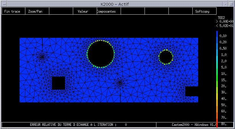

../../../../_images/1000000000000330000001C293F17668BDD4E15E.png
Figure 3.1-a: Isovaleurs de la composante d’échange (TERME2) de l’indicateur d’erreur
