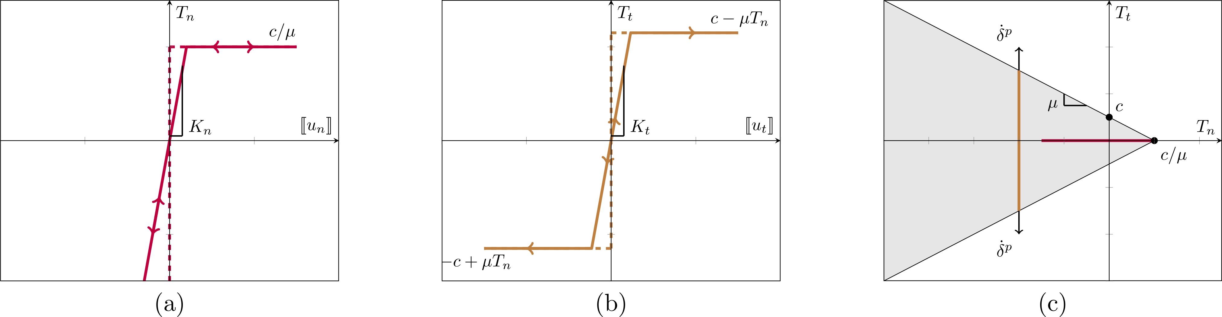

La loi cohésive CZM_FROT_MIX, comme indiqué en introduction, vise à couvrir la même phénoménologie que JOINT_MECA_FROT :
  • En mode I (traction), l’évolution de la composante normale \(⟦u_n⟧\) du saut de déplacement à l’interface est toujours réversible. La composante normale \(T_n\) du vecteur contrainte évolue proportionnellement à \(⟦u_n⟧\), avec une rigidité normale \(K_n\), jusqu’à atteindre le seuil de résistance maximale en traction, égal à \(c/\mu\), où \(c\) désigne la cohésion et \(\mu\) le coefficient de frottement.
  • En mode II (cisaillement), l’évolution de la composante tangentielle \(⟦u_t⟧\) du saut de déplacement à l’interface est réversible tant que la composante tangentielle \(T_t\) du vecteur contrainte reste comprise dans l’intervalle ouvert \((-c+\mu T_n; c-\mu T_n)\). Dans ce domaine, \(T_t\) évolue linéairement avec \(⟦u_t⟧\), selon une rigidité tangentielle \(K_t\). Pour \(T_t = \pm (c-\mu T_n)\), l’évolution devient irréversible lorsque le chargement se poursuit, ce qui conduit à un glissement plastique \(\dot{\delta}^p\).
La figure suivante présente ces deux modes de chargement. Dans le plan \((T_n, T_t)\), ils se situent dans le domaine de réversibilité défini par le cône de Coulomb \(f(\vector{T})=\normEucl{\vector{T}_t}+\mu T_n-c\leq 0\).
../../../../_images/pheno.png
Fig. 448 Comportement de CZM_FROT_MIX : (a) réponse en mode I, (b) réponse en mode II, (c) trajets de chargement et domaine de réversibilité en 2D.#
Contrairement à JOINT_MECA_FROT, traiter le cas de rigidités infiniment grandes \(K_n\) et \(K_t\) (adhérence parfaite) est rendu possible avec CZM_FROT_MIX du fait de la formulation mixte sur laquelle la loi s’appuie. Les réponses associées en modes I et II sont représentées par des lignes discontinues sur la figure précédente, respectivement en (a) et (b).
