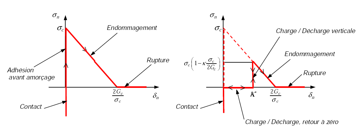

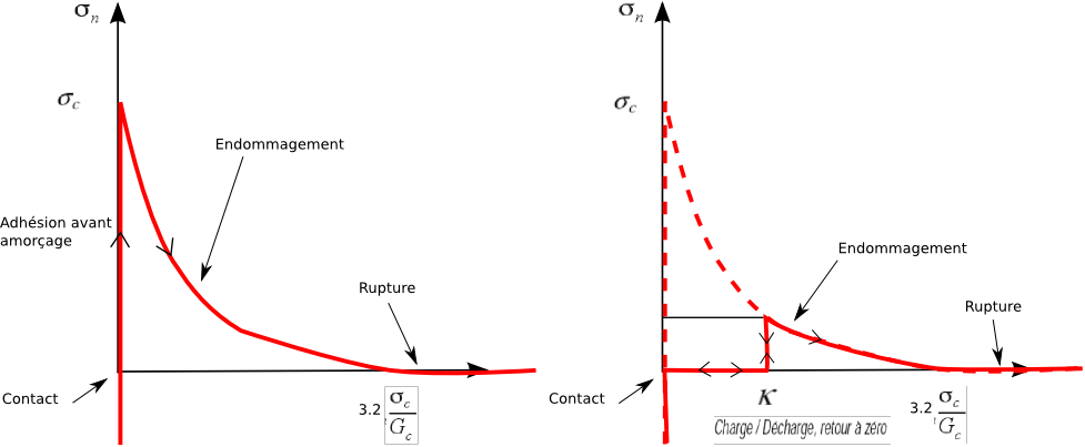

  • CZM_EXP_REG :
(4360)#\[P(\kappa)=\frac{\sigma_{c}}{\kappa}\exp\left(-\frac{\sigma_{c}}{G_{c}}\kappa\right)\]
  • CZM_LIN_REG :
(4361)#\[\begin{split}P(\kappa)= \left\lbrace \begin{array}{l} \sigma_{c}\left(\frac{1}{\kappa}-\frac{\sigma_{c}}{2{G}_{c}}\right)& \text{si }\kappa \le 2{G}_{c}/\sigma_{c}\\ 0&\text{si }\kappa \ge 2{G}_{c}/\sigma_{c} \end{array} \right.\end{split}\]
La fonction \(P(\kappa)\) permet d’assurer la continuité de la dérivée de \(\Psi\) en \(\kappa\) (i.e. la continuité du vecteur contrainte dans l’élément d’un régime à l’autre) et \({C}_{0}\) constante permettant d’assurer la continuité de \(\Psi\) en \(\kappa\) .

En régime dissipatif, (cas où \(\|\boldsymbol{\delta}\|_{+}\ge \kappa\) ), on choisit une densité d’énergie de surface de la forme suivante :
  • CZM_EXP_REG :
\[{\psi}_{dis}(\|\boldsymbol{\delta}\|_{+})={G}_{x}\left[1-\exp\left(-\frac{\sigma_{c}}{{G}_{c}}\|\boldsymbol{\delta}\|_{+}\right)\right]\]
  • CZM_LIN_REG :
\[\begin{split}{\psi}_{dis}(\|\boldsymbol{\delta}\|_{+})= \left\lbrace \begin{array}{l} \frac{-\sigma_{c}^{2}}{4{G}_{c}}\|\boldsymbol{\delta}\|_{+}^{2}+\sigma_{c}\|\boldsymbol{\delta}\|_{+}&\text{si }\|\boldsymbol{\delta}\|_{+}\le 2{G}_{c}/\sigma_{c}\\ {G}_{c}&\text{si }\|\boldsymbol{\delta}\|_{+}\ge 2{G}_{c}/\sigma_{c} \end{array} \right.\end{split}\]

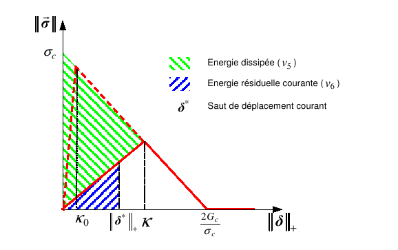

  • \(V5=V4\times G_{c}\) : valeur de l’énergie dissipée (voir Fig. 348)

  • \(V4 = \kappa\frac{\sigma_c}{2G_c}\) : pourcentage d’énergie dissipée
  • \(V6=\frac{1}{2}\|\boldsymbol{\delta}\|_{+}^{2}\sigma_{c}(\frac{1}{\kappa}-\frac{\sigma_{c}}{2G_{c}})\) : valeur de l’énergie résiduelle courante (voir Fig. 348)
../../../../_images/10000000000002420000016B7BA6B2D9D2EB753C.png
Fig. 348 Représentation des énergies pour la loi CZM_LIN_REG#

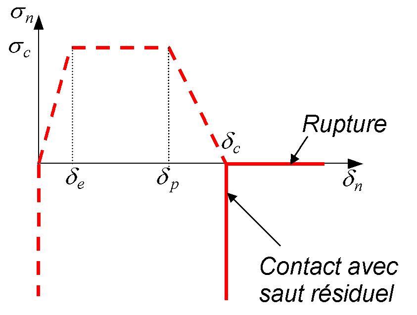

  • à la rupture fragile ou quasi-fragile (chargement monotone) pour CZM_OUV_MIX, CZM_TAC_MIX, et CZM_EXP_MIX. La forme exponentielle de la loi CZM_EXP_MIX est bien adaptée pour représenter la rupture des bétons ;
  • à la rupture ductile pour CZM_TRA_MIX ;
  • à la fatigue (chargement cyclique) pour CZM_FAT_MIX ;

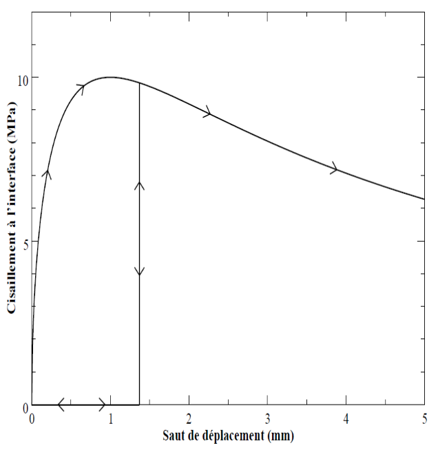

  • à la dégradation d’une interface acier-béton pour CZM_LAB_MIX.
Dans cette partie on présente l’énergie de surface \(\Psi\) ainsi que le vecteur contrainte \(\vec{\boldsymbol{\sigma}}\) pour chacune d’entre elles, puis les paramètres numériques et les variables internes. L’irréversibilité de la fissuration est formulée de la même manière pour les quatre premières lois et CZM_LAB_MIX (de type Talon-Curnier avec décharge verticale (6)). Pour CZM_FAT_MIX, elle est basée sur le cumul d’ouverture au cours des cycles.

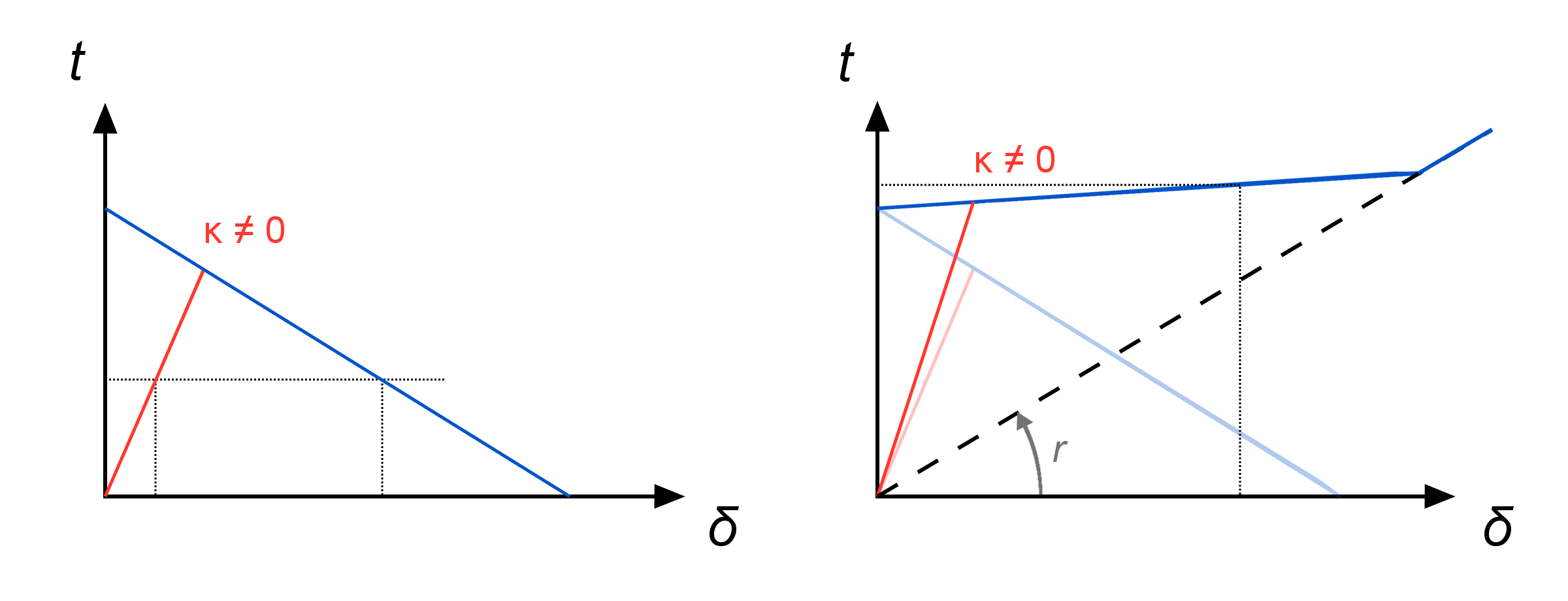

Lagrangien augmenté et intégration de la relation de comportement#
Conformément à [R3.06.13], le Lagrangien du problème d’interface relaxé est augmenté d’un terme de pénalisation où \(r\) désigne le coefficient d’augmentation. La valeur de \(r\) est fixée par l’utilisateur sous le mot-clé PENA_LAGR_ABSO, avec comme unité une contrainte par unité de surface (\(J/{m}^{4}\)).
L’intégration de la relation de comportement mixte consiste à résoudre le système algébrique suivant :
\[\boldsymbol{\lambda} +r(⟦\boldsymbol{u}⟧-\boldsymbol{\delta})\in\partial\Pi(\boldsymbol{\delta})\]
où \(\boldsymbol{\lambda}\) désigne le multiplicateur de Lagrange (la force cohésive nodale augmentée), \(⟦\boldsymbol{u}⟧\) est le saut de déplacement calculé à partir des déplacements nodaux et \(\boldsymbol{\delta}\) est le saut de déplacement local (aux points d’intégration), résultat du processus d’intégration de la loi de comportement. À ce stade, \(\boldsymbol{\lambda}\) et \(⟦\boldsymbol{u}⟧\) sont des quantités connues et \(\boldsymbol{\delta}\) est l’inconnue du système.
En notant \(\varphi \equiv \boldsymbol{\lambda} +r⟦\boldsymbol{u}⟧\), la solution du système algébrique est la suivante :

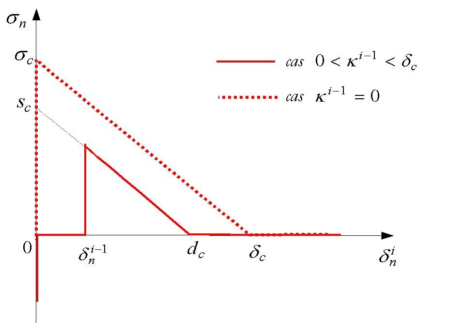

Lois cohésives pour la rupture fragile CZM_OUV_MIX , CZM_TAC_MIX et CZM_EXP_MIX#
Énergie de surface#
L’énergie de surface \(\Psi\) , définie sur une discontinuité \(\Gamma\), dépend du saut de déplacement entre les lèvres de la fissure \(\boldsymbol{\delta}\) et de \(\kappa\) variable interne seuil qui gère l’irréversibilité de la fissuration. Cette dernière mémorise la plus grande norme du saut atteinte au cours de l’ouverture. Sa loi d’évolution entre deux incréments de chargement successifs - et + s’écrit :
\[\kappa^{+}=\max(\kappa^{-},\|\boldsymbol{\delta}\|_{+})\]

  • Loi CZM_OUV_MIX :
\[\begin{split}{\vec{\sigma}}_{n} \left\lbrace \begin{array}{l} ={\sigma}_{c}\left(1-\delta_n\frac{{\sigma}_{c}}{2G_{c}}\right) & \text{si } \kappa <\delta_n\le 2G_{c}/{\sigma}_{c}\text { (endommagement)} \\ =0&\text{si }\delta_n>2G_{c}/{\sigma}_{c} \text{ (rupture) ou }0<\delta_n<\kappa \text{ (retour à zéro)}\\ \in ]-\infty ,{\sigma}_{c}] &\text{si }\delta_n=0\text{ et }\kappa =0\text{ (adhésion et contact)}\\ \in ]-\infty ,0]& \text{si }\delta_n=0\text{ et }\kappa >0\text{ (contact)}\\ \in ]0,{\sigma}_{c}\left(1-\kappa \frac{{\sigma}_{c}}{2{G}_{c}}\right)] &\text{si }\delta_n=\kappa \text{ (charge / décharge verticale)} \end{array} \right.\end{split}\]
\(\vec\sigma_T=C\delta_T\) où \(T=t\text{ ou }\tau\) (comportement élastique) (voir 3.5 pour la définition de \(C\)). Une représentation graphique est donnée Fig. 350.
../../../../_images/100000000000047B0000019E0B14AC389E99B106.png
Fig. 350 Composante normale du vecteur contrainte en fonction du saut normal pour la loi CZM_OUV_MIX (seuil \(\kappa\) nul à gauche et positif à droite)#
  • Loi CZM_EXP_MIX :
\[\begin{split}{\vec{\sigma}}_{n} \left\lbrace \begin{array}{l} ={\sigma}_{c}\exp\left(-\delta_n\frac{{\sigma}_{c}}{{G}_{c}}\right) & \text{si } \kappa <\delta_n\le 3.2{G}_{c}/{\sigma}_{c}\text { (endommagement)} \\ =0&\text{si }\delta_n>3.2{G}_{c}/{\sigma}_{c} \text{ (rupture) ou }0<\delta_n<\kappa \text{ (retour à zéro)}\\ \in ]-\infty ,{\sigma}_{c}] &\text{si }\delta_n=0\text{ et }\kappa =0\text{ (adhésion et contact)}\\ \in ]-\infty ,0]& \text{si }\delta_n=0\text{ et }\kappa >0\text{ (contact)}\\ \in ]0,{\sigma}_{c}\exp\left(-\kappa \frac{{\sigma}_{c}}{{G}_{c}}\right)] &\text{si }\delta_n=\kappa \text{ (charge / décharge verticale)} \end{array} \right.\end{split}\]
\(\vec\sigma_T=C\delta_T\) où \(T=t\text{ ou }\tau\) (comportement élastique) (voir 3.5 pour la définition de \(C\)). Une représentation graphique est donnée Fig. 351.
../../../../_images/10000201000003D10000019373DD528B686300D5.png
Fig. 351 Composante normale du vecteur contrainte en fonction du saut normal pour la loi CZM_EXP_MIX (seuil \(\kappa\) nul à gauche et positif à droite)#

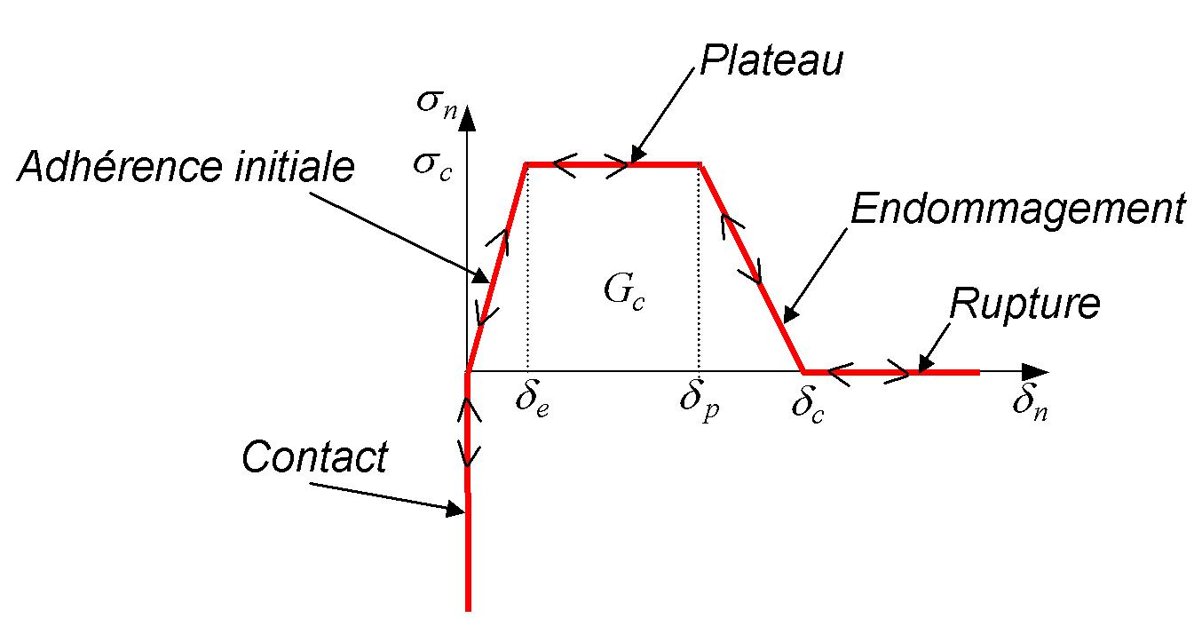

Loi cohésive pour la rupture ductile CZM_TRA_MIX#
Énergie de surface#
L’énergie de surface \(\Psi\), définie sur une discontinuité \(\Gamma\), dépend du saut de déplacement entre les lèvres de la fissure : \(\boldsymbol{\delta}\) et de \(\kappa\) variable interne seuil qui gère l’irréversibilité de la fissuration. Cette dernière mémorise la plus grande valeur du saut normal atteinte au cours du chargement. Nous donnerons plus en détail son évolution dans la partie suivante. L’énergie de surface est définie de la manière suivante :
\[\Psi (\boldsymbol{\delta},\kappa)={\int}_{\Gamma}\Pi (\boldsymbol{\delta},\kappa)d\Gamma\]
avec la densité d’énergie de surface :
\[\Pi(\boldsymbol{\delta},\kappa)=\psi(\max(\delta_n,\kappa))+{I}_{\{\delta_n\geq\delta_{res}\}}(\delta_n)\]
où :
\[\begin{split}{I}_{\{\delta_n\geq\delta_{res}\}}(\delta_n) = \left\lbrace \begin{array}{l} +\infty &\text{si }{\delta}_{n}<\delta_{res}\\ 0 &\text{si }{\delta}_{n}\ge \delta_{res} \end{array} \right.\end{split}\]
avec \(\delta_{res}\) saut résiduel de contact défini dans la partie 3.3.2 .
Dans le cas où la fissuration n’a pas évolué [3] (matériau sain), le saut résiduel de contact est nul et \(\psi\), la densité d’énergie cohésive, est définie de la manière suivante :
(4362)#\[\begin{split}\psi(\delta_n)= \left\lbrace \begin{array}{ll} \sigma_{c}\frac{\delta_n^{2}}{2\delta_{e}}& \text{si }0=\delta_{res}\le \delta_n\le \delta_e\neq 0\\ \sigma_{c}\left(\delta_n-\frac{\delta_e}{2}\right)& \text{si }\delta_e<\delta_n<\delta_p\\ \frac{\sigma_{c}}{2}\frac{\left(\delta_n-\delta_c\right)^{2}}{\delta_p-\delta_c}+{G}_{c}& \text{si }\delta_p\le \delta_n<\delta_c\\ {G}_{c}& \text{si }\delta_n\ge \delta_c \end{array} \right. , \quad \psi(\delta_T)=\frac{1}{2}C\delta_T^{2}T=t \text{ ou }\tau\end{split}\]
Le saut critique \(\delta_c\) est déduit des autres paramètres de la façon suivante : \(\delta_c={2G_c/{\sigma}_{c}+\delta_e-\delta_p\) , les paramètres \(\delta_e\) et \(\delta_p\) permettent de déterminer la forme de l’énergie (voir Fig. 352) et donc la forme en trapèze de la loi cohésive (Fig. 353).
../../../../_images/10000000000001A400000118B4DF272AEB8B688E.png
Fig. 352 Densité d’énergie de surface en fonction du saut de déplacement normal, loi CZM_TRA_MIX#
En pratique dans Code_Aster, l’utilisateur renseigne des paramètres adimensionnels qui correspondent à un pourcentage du saut critique. Ils sont positifs et strictement inférieurs à 1, baptisés COEF_EXTR comme extrinsèque [4] pour déterminer la pente à l’origine (au choix : infinie ou pas) et COEF_PLAS comme plastique pour déterminer la fin du plateau plastique de la loi :
\[\delta_e = \text{ COEF_EXTR } \times \delta_c, \quad \delta_p = \text{ COEF_PLAS } \times \delta_c\]
Le saut critique est donc déduit des quatre paramètres matériau fournis par l’utilisateur de la façon suivante :
\[\delta_c=\frac{{\text{2G}}_{c}}{{\sigma}_{c}(1-\text{COEF_EXTR}+\text{COEF_PLAS})}\]
On remarque que pour assurer la forme en trapèze il est nécessaire d’avoir la condition : COEF_EXTR inférieur à COEF_PLAS. On autorise toutefois que ces deux coefficients soient égaux ce qui conduit à une forme en triangle. De plus ils doivent être strictement inférieurs à 1 afin de garantir l’unicité de la solution locale.

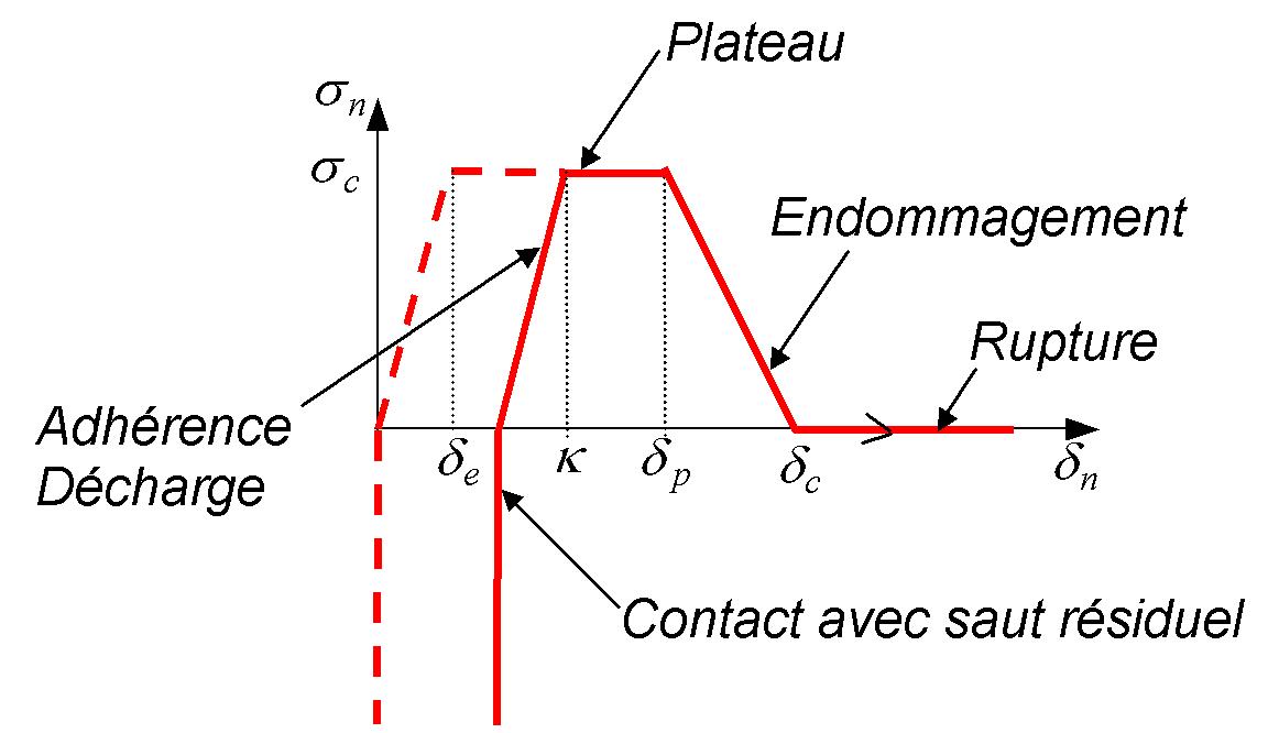

La variable seuil nous permet de définir les trois états de la fissure cohésive (illustrés Fig. 353) :
  • Sain : \(\kappa =\delta_e\)
  • Endommagé : \(\delta_e<\kappa <\delta_c\)
  • Cassé : \(\kappa =\delta_c\)

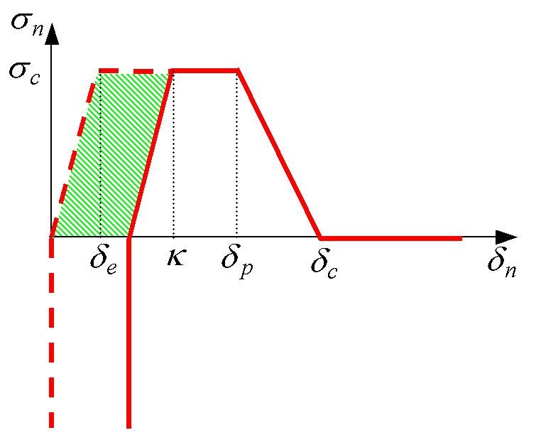

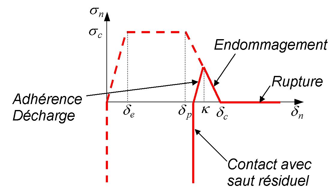

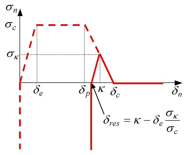

Définition du saut résiduel de contact
En cas de décharge on fait le choix de maintenir un saut résiduel irréversible noté \(\delta_{res}\) pour la prise en compte du contact (voir Fig. 353). Cela est motivé d’un point de vue mécanique. En effet, on considère que les faciés de la rupture ductile sont assez chahutés et que les lèvres de fissure ne se recollent pas parfaitement lors d’une refermeture. Le saut résiduel est définit de la manière suivante (voir Fig. 354) :
\[\delta_{res}=\kappa -\delta_e{\sigma}_{\kappa}/{\sigma}_{c}\]
avec \({\sigma}_{\kappa}\) valeur courante de la contrainte critique de la loi, cette quantité est donnée par :
\[{\sigma}_{\kappa}=\max\left(0,\min\left({\sigma}_{c},{\sigma}_{c}\left(\frac{\kappa -\delta_c}{\delta_p-\delta_c}\right)\right)\right)\]
../../../../_images/100000000000030800000274AABCB625C01EC5A4.jpg
Fig. 354 Loi cohésive pour un état endommagé#
Remarques
  • Dans le cas «sain» le contact est logiquement pris en compte à partir d’un saut nul (voir Fig. 353.1).
  • Dans le cas «cassé»,le saut résiduel de contact correspond au saut critique d’ouverture de fissure \(\delta_c\) (voir Fig. 353.4).
Définition de la loi cohésive :
En s’appuyant sur les quantités introduites précédemment, on peut adopter une écriture de la contrainte normale fonction de l’ouverture normale de façon générale, valable pour les trois états de fissuration :
\[\begin{split}{\vec\sigma}_{n}(\delta_n) \left\{ \begin{array}{l} \in ]-\infty ,0]& \text{si }\delta_n=\delta_{res}\text{ et }\delta_e\neq 0\text{ (contact)}\\ \in ]-\infty ,{\sigma}_{\kappa}]& \text{si }\delta_n=\delta_{res}\text{ et }\delta_e=0\text{ (contact + adhésion parfaite)}\\ =\frac{{\sigma}_{c}}{\delta_e}(\delta_n-\kappa )+{\sigma}_{\kappa}& \text{si }\delta_{res}<\delta_n\le \kappa \text{ et }\delta_e\neq 0\text{ (adhésion extrinsèque)}\\ =\min({\sigma}_{c},{\sigma}_{c}\frac{\delta_n-\delta_c}{\delta_p-\delta_c})& \text{si }\kappa <\delta_n\le \delta_c\text{ (dissipation)}\\ =0& \text{si }\delta_n>\delta_c\text{ (rupture finale)} \end{array}\right.\end{split}\]
\(\vec\sigma_T=C\delta_T\) où \(T=t\text{ ou }\tau\) (comportement élastique) (voir 3.5 pour la définition de \(C\)). Dans les cas de figure où l’énergie est dérivable le module tangent est facile à déterminer. Donnons la valeur de ce dernier pour les phases d’adhésion, de dissipation et de rupture :
\[\begin{split}\begin{array}{l} &\frac{\partial {\vec{\sigma}}_{n}}{\partial \delta_n} \left\{ \begin{array}{l} =\frac{{\sigma}_{c}}{\delta_e}& \text{si }\delta_{res}<\delta_n\le \kappa \text{ et }\delta_e\neq 0\text{ (adhésion extrinsèque)}\\ =\frac{{\sigma}_{c}}{\delta_p-\delta_c}& \text{si }\delta_n>\delta_p\text{ et }\kappa <\delta_n\le \delta_c\text{ (dissipation adoucissant)}\\ =0& \text{si }\kappa <\delta_n<\delta_p\text{ (dissipation plateau)}\\ =0& \text{si }\delta_n>\delta_c\text{ (rupture finale)} \end{array} \right. \\ &\frac{\partial {\vec{\sigma}}_{T}}{\partial \delta_T}=C \end{array}\end{split}\]

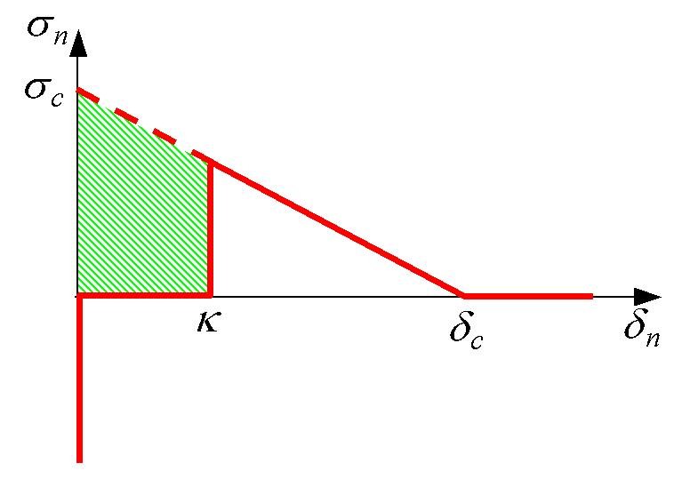

Loi cohésive pour la fatigue CZM_FAT_MIX#
Cette loi est destinée à modéliser la propagation de fissure par fatigue en mode I. Elle est proche de celles présentées précédemment, la principale différence porte sur l’irréversibilité de la fissuration. Cette dernière est basée sur le cumul d’ouverture au cours des cycles de chargement. Cet ingrédient est essentiel pour rendre compte de la fatigue avec les modèles cohésifs. Pour des informations théoriques sur ce point, le lecteur peut se reporter à Jaubert et Marigo (4).
Énergie de surface#
L’énergie de surface \(\Psi\), définie sur une discontinuité \(\Gamma\), dépend du saut de déplacement normal entre les lèvres de la fissure : \(\delta_n\) et de \(\kappa\) variable interne seuil qui gère l’irréversibilité de la fissuration. Cette dernière mémorise le cumul d’ouverture au cours des cycles de chargement. Sa loi d’évolution entre deux incréments de chargement successifs i et i+1 s’écrit :
\[\dot{\kappa}=\langle \dot{\delta}_n\rangle_+\]
où le point la différence des valeurs en i et i+1. Ainsi \(\kappa\) n’évolue que lorsque le saut normal augmente et reste constant dans le cas contraire.
\[\Psi(\delta_n,\kappa)={\int}_{\Gamma}\Pi (\delta_n,\kappa)d\Gamma\]
avec la densité d’énergie de surface:
\[\Pi(\delta_n,\kappa)=\psi(\kappa)+{I}_{\mathbb{R}^+}(\delta_n)\]
où \(\psi\) désigne la densité d’énergie cohésive définie de la manière suivante :
\[\begin{split}\psi (\kappa )= \left\{\begin{array}{ll} \frac{-{\sigma}_{c}^{2}}{4{G}_{c}}{\kappa}^{2}+{\sigma}_{c}\kappa & \text{si }\kappa \le 2{G}_{c}/{\sigma}_{c}\\ {G}_{c}& \text{si }\kappa \ge 2{G}_{c}/{\sigma}_{c}\end{array} \right. ,\quad \psi (\delta_T)=\frac{1}{2}C\delta_T^{2}T=t\text{ ou }\tau\end{split}\]
  • On introduit une rigidité \(C\) en mode de glissement pour des questions numériques. Ce mode de rupture ne dissipe pas d’énergie et n’est pas destiné à être activé.
  • \(C\) dépend d’un paramètre numérique choisi par l’utilisateur (voir partie 3.5).
Vecteur contrainte#
L’énergie de surface définie précédemment n’est pas dérivable par rapport au saut dans les cas suivants : \(\delta_n=0\) (amorçage) et \(\dot{\delta}_n=0\) (le saut n’évolue pas). Le vecteur contrainte noté \(\vec{\boldsymbol{\sigma}}\) est défini comme appartenant au sous différentiel (généralisation de la notion de dérivée) de la densité d’énergie de surface.
\[{\vec\sigma}_{n}\in \partial \Pi (\delta_n)\]
Cet ensemble coïncide avec la dérivée aux points où celle-ci est dérivable :
\[{\sigma}_{n}(\delta_n)=\frac{\partial \psi }{\partial \kappa }\frac{\partial \kappa }{\partial \delta_n}\]
avec :
\[\begin{split}\frac{\partial \psi }{\partial \kappa }= \left\{\begin{array}{ll} {\sigma}_{c}\dot{\delta}_n\left(1-\frac{\kappa}{\delta_c}\right)& \text{si }\kappa <\delta_c\\ 0& \text{si }\kappa \ge \delta_c\end{array} \right. , \quad \frac{\partial \kappa }{\partial \delta_n} =\left\{\begin{array}{ll} 1& \text{si }\dot{\delta}_n>0\text{ et }\delta_n\neq 0\\ 0& \text{si }\dot{\delta}_n<0\text{ et }\delta_n\neq 0\end{array} \right.\end{split}\]
où \(\delta_c=2{G}_{c}/{\sigma}_{c}\), et à un ensemble de dérivées directionnelles possibles dans le cas contraire. Pour plus de détails on se reportera à la doc [R7.02.13] des éléments d’interface. Pour la loi CZM_FAT_MIX, les modes sont découplés, on explicite les sous différentiels (ensembles de scalaires) pour chacun d’entre eux :
  • Mode I :
    • Adhésion avant amorçage (\(\kappa =0\) et \(\delta_n=0\)) :
    \[\partial \Pi(\delta_n)=\lbrace {x}_{n}\in \mathbb{R};{x}_{n}\le {\sigma}_{c}\rbrace\]
    • Charge / Décharge retour à zéro (\(\delta_n<\kappa\)) et condition de contact :
    \[\partial \Pi(\delta_n)=\lbrace {x}_{n};{x}_{n}\le 0 \text{ et }\delta_n\ge 0 \text{ et }{x}_{n}\delta_n=0\rbrace\]
    • Charge / Décharge verticale (\(\delta_n=\kappa >0\)) :
    \[\partial \Pi(\delta_n)=\lbrace \lambda \delta_n;0\le \lambda \le \frac{\psi'(\kappa )}{\kappa}\rbrace\]
    • Endommagement et rupture (\(\delta_n>\kappa\) ) :
    \[\partial \Pi(\delta_n)=\lbrace \psi'(\delta_n)\rbrace\]
  • Mode II ou III :
    • Comportement élastique :
    \[\partial \Pi(\delta_{T})=\lbrace \psi'(\delta_{T})\rbrace,\, T=t\text{ ou }\tau\]
../../../../_images/10000000000003BE0000029B8BC7351E0E42B06F.jpg
Fig. 355 Forme de la loi cohésive CZM_FAT_MIX#
On peut présenter la loi cohésive CZM_FAT_MIX en adoptant une écriture plus usuelle. On exprime la contrainte normale \({\vec\sigma}_{n}\) en fonction du saut courant \(\delta_n^{i}\) pour différentes valeurs du seuil à l’instant précédent \({\kappa}^{i-1}\) (voir Fig. 355) :
  • Cas \({\kappa}^{i-1}=0\) : configuration à l’amorçage (trait pointillé sur la Fig. 355) :
    \[\begin{split}{\vec\sigma}_{n}(\delta_n^{i})= \left\{\begin{array}{ll} {\sigma}_{c}\left(1-\frac{\delta_n^{i}}{\delta_c}\right)& \text{si }0<\delta_n^{i}\le \delta_c\\ 0 & \text{si }\delta_n^{i}>\delta_c \end{array} \right.\end{split}\]
avec condition d’amorçage \(\vec\sigma_{n}(0)\le {\sigma}_{c}\).
  • Cas \(0<{\kappa}^{i-1}<\delta_c\) : configuration courante (trait continu sur la Fig. 355) :
    \[\begin{split}{\sigma}_{n}(\delta_n^{i})= \left\{\begin{array}{ll} 0 & \text{si }0<\delta_n^{i}<\delta_n^{i-1}\\ {\sigma}_{c}\left(1-\frac{{\kappa}^{i-1}+\delta_n^{i}-\delta_n^{i-1}}{\dot{\delta}_n\delta_c}\right)& \text{si }\delta_n^{i-1}<\delta_n^{i}\le {d}_{c}\\ 0& \text{si }\delta_n^{i}>{d}_{c} \end{array}\right. ,\quad \left\{ \begin{array}{l} {d}_{c}&=\delta_c{s}_{c}/{\sigma}_{c}\\ {s}_{c}&={\sigma}_{c}\dot{\delta}_n\left(1-\frac{{\kappa}^{i-1}-\delta_n^{i-1}}{\dot{\delta}_n\delta_c}\right) \end{array} \right.\end{split}\]
avec condition de contact \({\sigma}_{n}(0)\le 0\) et condition de charge/décharge verticale \(0\le {\sigma}_{n}(\delta_n^{i})<{\sigma}_{c}\dot{\delta}_n(1-\frac{{\kappa}^{i-1}}{\delta_c})\).
  • Cas \({\kappa}^{i-1}\ge \delta_c\) : configuration rupture :
    \[{\sigma}_{n}(\delta_n^{i})=0\text{ si }\delta_n^{i}>0\]
avec condition de contact \({\sigma}_{n}(0)\le 0\).

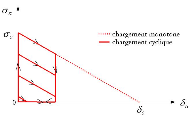

A titre illustratif, une évolution cyclique d’amplitude constante du saut de déplacement normal sur un point de gauss conduit à l’évolution de la contrainte représentée sur la Fig. 356. On y représente également le cas de figure où le chargement est monotone. L’évolution de la contrainte est alors identique à celle lors de la première montée du chargement cyclique. Ce qui nous amène à la remarque suivante.
La loi CZM_FAT_MIX est équivalente à la loi CZM_OUV_MIX tant que le chargement est monotone. Toutefois, on ne peut s’assurer de cette condition en chaque point de gauss, puisqu’il peut subvenir des décharges locales de la structure même si le chargement global croît. Il est donc déconseillé d’utiliser la loi de fatigue pour modéliser la fissuration sous chargement monotone. Le risque est de ne pas obtenir le même résultat qu’avec la loi CZM_OUV_MIX.
../../../../_images/10000000000002A00000019714163768231D5410.jpg
Fig. 356 Évolution de la contrainte au cours de chargements monotone et cyclique avec le loi CZM_FAT_MIX#
Paramètres numériques PENA_LAGR et RIGI_GLIS#
La formulation lagrangien augmenté du modèle introduit un paramètre numérique de pénalisation, noté PENA_LAGR dans Code_Aster. Cette valeur, entrée par l’utilisateur sous le mot clé RUPT_FRAG, est reliée au scalaire qui multiplie le terme quadratique du lagrangien (noté \(r\) dans la documentation [R3.06.13] par la relation suivante:
\[r=\text{PENA_LAGR}\times{\sigma}_{c}^{2}/2{G}_{c}\]
Il est nécessaire que PENA_LAGR soit strictement supérieur à 1 pour que le problème soit bien posé (unicité de la solution). Pour plus détails sur ce point, on se reportera à la doc [R3.06.13] ou à (6).
Pour les lois CZM_OUV_MIX, CZM_FAT_MIX et CZM_TRA_MIX un autre paramètre numérique est nécessaire (en plus du précédent), il détermine la rigidité du comportement en glissement (paramètre \(C\) introduit partie 3.2.1). On le note RIGI_GLIS, il est relié à \(C\) par :
\[C=\text{RIGI_GLIS}\times{\sigma}_{c}^{2}/2{G}_{c}\]
On rappelle que ces deux lois ont pour vocation de prendre en compte la dissipation d’énergie par fissuration en mode d’ouverture uniquement. La rigidité du glissement n’intervient que pour traiter numériquement le cas où l’on souhaite imposer des conditions de symétrie sur les éléments d’interfaces. L’objectif est de garder une rigidité en glissement quand l’élément est cassé en ouverture.
Variables internes#
Les lois CZM_xxx_MIX possèdent chacune neuf variables internes. Du point de vue de la loi de comportement, seule la première est stricto sensu une variable interne. Les autres fournissent des indications sur l’état de l’élément d’interface à un instant donné.
  • \(V1=\kappa\) : seuil en saut, permet de prendre en compte l’irréversibilité de la fissuration, voir sa définition dans les partie précédentes (spécifique à chaque loi)

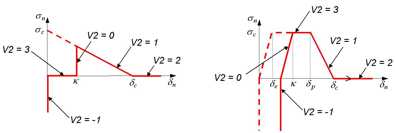

  • \(V2\) : indicateur du régime de la loi
Pour la loi CZM_TRA_MIX : \(V2=-1\) : contact, \(V2=0\) : adhérence initiale ou courante, \(V2=1\) : dissipation, \(V2=2\) : rupture finale, \(V2=3\) : plateau (voir Fig. 357). Pour les autres lois CZM_xxx_MIX : \(V2=-1\) : contact, \(V2=0\) : adhérence initiale ou courante, \(V2=1\) : dissipation, \(V2=2\) : rupture finale, \(V2=3\) : retour à zéro à contrainte nulle (voir Fig. 357).
../../../../_images/100000000000053E000001C673DA258A8B90D6B1.jpg
Fig. 357 Représentation des valeur de l’indicateur V2 pour les lois CZM_OUV_MIX à gauche et CZM_TRA_MIX à droite#
  • \(V3\) : indicateur d’endommagement : \(V3=0\) si matériau sain, \(V3=1\) si matériau endommagé, \(V3=2\) si matériau cassé (voir exemples Fig. 353.1, Fig. 353.2 et Fig. 353.4 pour CZM_TRA_MIX et Fig. 350 pour CZM_OUV_MIX)
  • \(V4\) : pourcentage d’énergie dissipée : \(V4=\frac{\kappa {\sigma}_{c}}{{G}_{c}}(1-\frac{\kappa {\sigma}_{c}}{4{G}_{c}})\) pour CZM_OUV_MIX et CZM_TAC_MIX, \(V4=\frac{\delta_{res}({\sigma}_{c}+{\sigma}_{\kappa})+(\delta_p-\delta_e)({\sigma}_{c}-{\sigma}_{\kappa})}{2{G}_{c}}\) pour CZM_TRA_MIX
  • \(V5=V4\times {G}_{c}\) : valeur de l’énergie dissipée (voir Fig. 358)
  • \(V6\) : valeur de l’ énergie résiduelle courante : nulle pour ces lois (valable pour CZM_xxx_REG)
  • \(V7=\delta_n\) : saut normal
  • \(V8={\delta}_{t}\) : saut tangentiel
  • \(V9={\delta}_{\tau}\) : saut tangentiel (nul en 2D)
../../../../_images/100000000000030800000224F9CA2A165F191AB6.jpg
../../../../_images/10000000000002F30000026BB37B68BA1EBC4A7B.jpg
Fig. 358 Représentation de l’énergie dissipée V5 (partie hachurée) pour les lois CZM_OUV_MIX et CZM_TRA_MIX#
Pour la loi CZM_FAT_MIX l’énergie dissipée est égale à la somme des aires des trapèzes lors de l’évolution de la contrainte présentée sur la Fig. 356. Une fois le point matériel rompu on remarque que cette énergie est égale à l’aire du triangle décrit lors d’une évolution monotone.

La densité d’énergie cohésive \(\psi\) est telle que :
\[\frac{\partial \psi }{\partial \delta }(\delta )={\sigma}_{0}\frac{{(\delta /{\delta}_{0})}^{\alpha}}{{(1+\delta /{\delta}_{0})}^{\alpha +\beta }}\]
Cette grandeur s’interprète comme la force cohésive à l’interface en fonction du saut de déplacement, et se trouve représentée sur la Fig. 359. Les paramètres \({\sigma}_{0}\) et \({\delta}_{0}\) permettent d’adimensionner la force et le déplacement, tandis que \(\alpha\) et \(\beta\) paramètrent la forme de la courbe. En pratique, on doit avoir \(0<\alpha <1\) et \(\beta >0\) .
On peut calculer le point où la force cohésive est maximale, qui est défini par:
\[\begin{split}\left\{ \begin{array}{l}{\sigma}_{c}=\frac{{\alpha}^{\alpha}{\beta}^{\beta}}{{(\alpha +\beta )}^{\alpha +\beta }}{\sigma}_{0}\\ \delta_c=\frac{\alpha}{\beta}{\delta}_{0}\end{array} \right.\end{split}\]
../../../../_images/100002000000027C0000028E8B1BDA006D6DE602.png
Fig. 359 Force cohésive en fonction de la norme du saut de déplacement, loi CZM_LAB_MIX#

../../../../_images/1000020100000960000003980B2B4CB304163C0B.png
Fig. 360 Loi formulée sur des éléments d’interface mixtes : a. exprimée à partir de la force cohésive ; b. exprimée à partir de la pseudo-force.#
La loi de variable la pseudo-force s’écrit donc schématiquement de la manière suivante :
\[(\boldsymbol{s}, \kappa) = (\boldsymbol{t}+ r⟦\boldsymbol{u}⟧, \kappa) \longrightarrow \boldsymbol{\delta}\]
Pour plus de détails sur la formulation mixte, on renvoie le lecteur à la doc [R3.06.13].

La signification de l’incrément de pilotage \(\Delta \tau\) et ce qu’il impose en termes de dissipation d’énergie dépend de la loi de comportement. Les choix de normalisation retenus sont les suivants :
  • CZM_OUV_MIX - Contrôle de l’incrément d’énergie dissipée normalisée (variable interne PCENERDI) \(\Delta \psi=\Delta \tau \times G_c\)
  • CZM_TAC_MIX - Contrôle de l’incrément d’énergie dissipée normalisée (variable interne PCENERDI) \(\Delta \psi=\Delta \tau \times G_c\)
  • CZM_EXP_MIX - Contrôle de l’incrément d’énergie dissipée normalisée (variable interne PCENERDI) \(\Delta \psi=\Delta \tau \times G_c\)
  • CZM_LAB_MIX - Contrôle de l’incrément du saut de déplacement maximal (variable interne SEUILDEP) \(\Delta \kappa = \Delta \tau \times \delta^c\)
