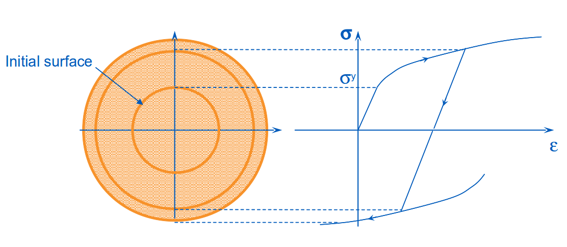

Les lois élastoplastiques à écrouissage isotrope permettent de modéliser une augmentation de la taille de domaine élastique avec la déformation plastique identique dans toutes les directions. Si certains matériaux peuvent correspondre à ce type de lois, pour la plupart des métaux, qui présentent un fort écrouissage cinématique, ces lois sont adaptées aux modélisations dans lesquelles les chargements globaux sont monotones, ou éventuellement avec des décharges de faible amplitude, pour rester dans le régime élastique.
C’est une condition nécessaire pour que la réponse du modèle soit conforme à la réalité (un modèle complet, à écrouissages cinématiques et isotropes non linéaires, donnerait dans ce cas le même résultat). Mais ce n’est pas une condition suffisante: il peut exister des structures dans lesquelles un chargement monotone global produit des décharges locales.
La validité de l’approche avec un écrouissage isotope peut être vérifiée a posteriori: il suffit qu’en tout point, aucune décharge n’ai donné lieu à une entrée en plasticité. Cette vérification est détaillé e au § 5.2
Pour définir les paramètres d’une loi à écrouissage isotrope, il faut identifier le comportement sur une courbe de traction, en vérifiant que l’identification est bien effectuée dans la plage de déformations susceptible d’être rencontrée au cours du calcul de structure envisagé.
Les différents types d’écrouissage proposés (courbe, loi puissance) permettent en général de bien reproduire l’essai de traction (voir :ref:`r5.03.02`et les documents de formation: `15-Constitutive laws <https://www.code-aster.org/V2/spip.php?action=dw2_out&id=1457>`_ ` <https://www.code-aster.org/V2/spip.php?action=dw2_out&id=1457>`_).
../../../../_images/1000000000000458000001E6549B20909492F476.png
  1. Évolution du domaine d’élasticité 3D b)Évolution du domaine d’élasticité en 1D
Figure 2.3.1-a . Critère de Von Mises, écrouissage isotrope

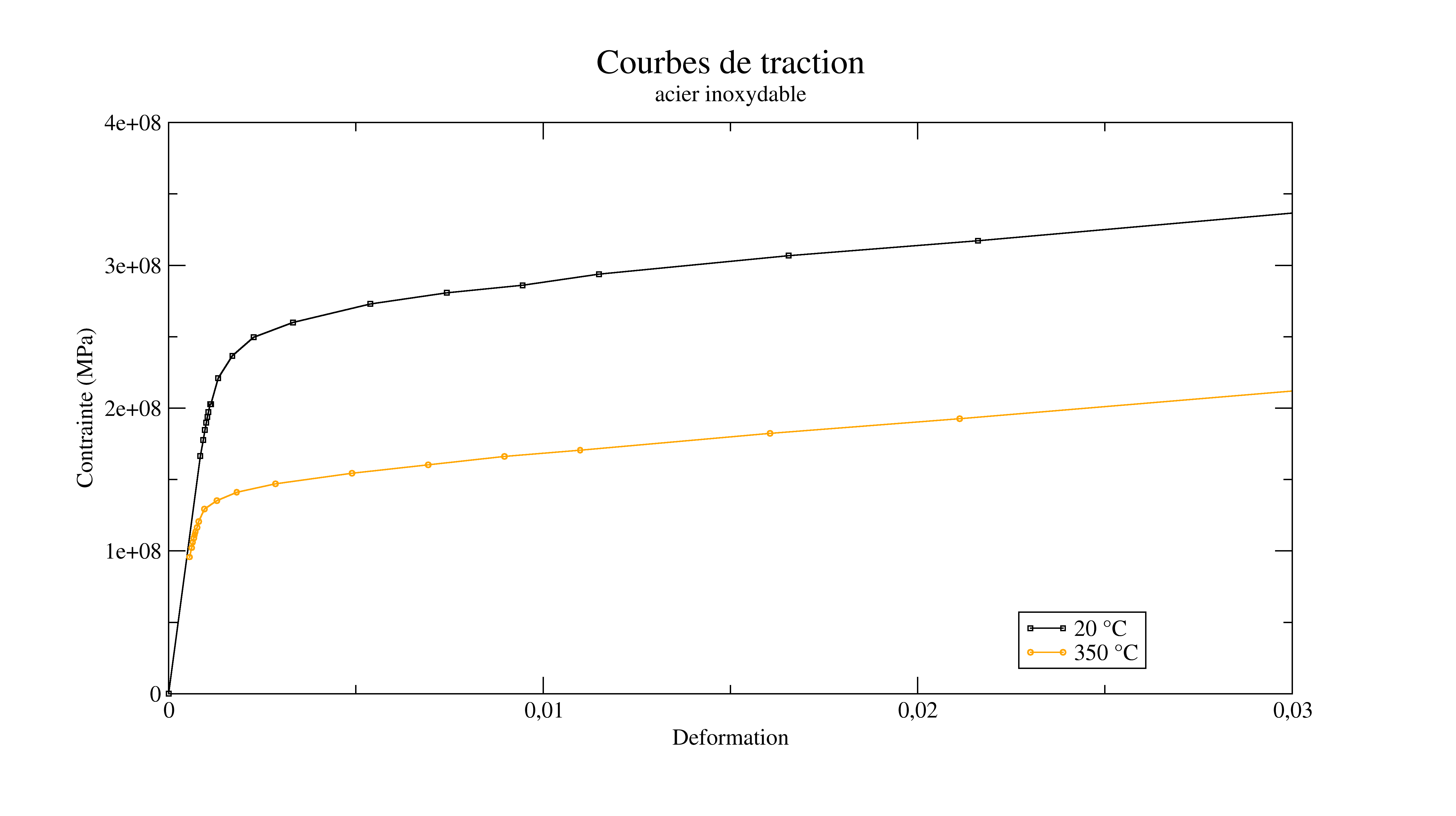

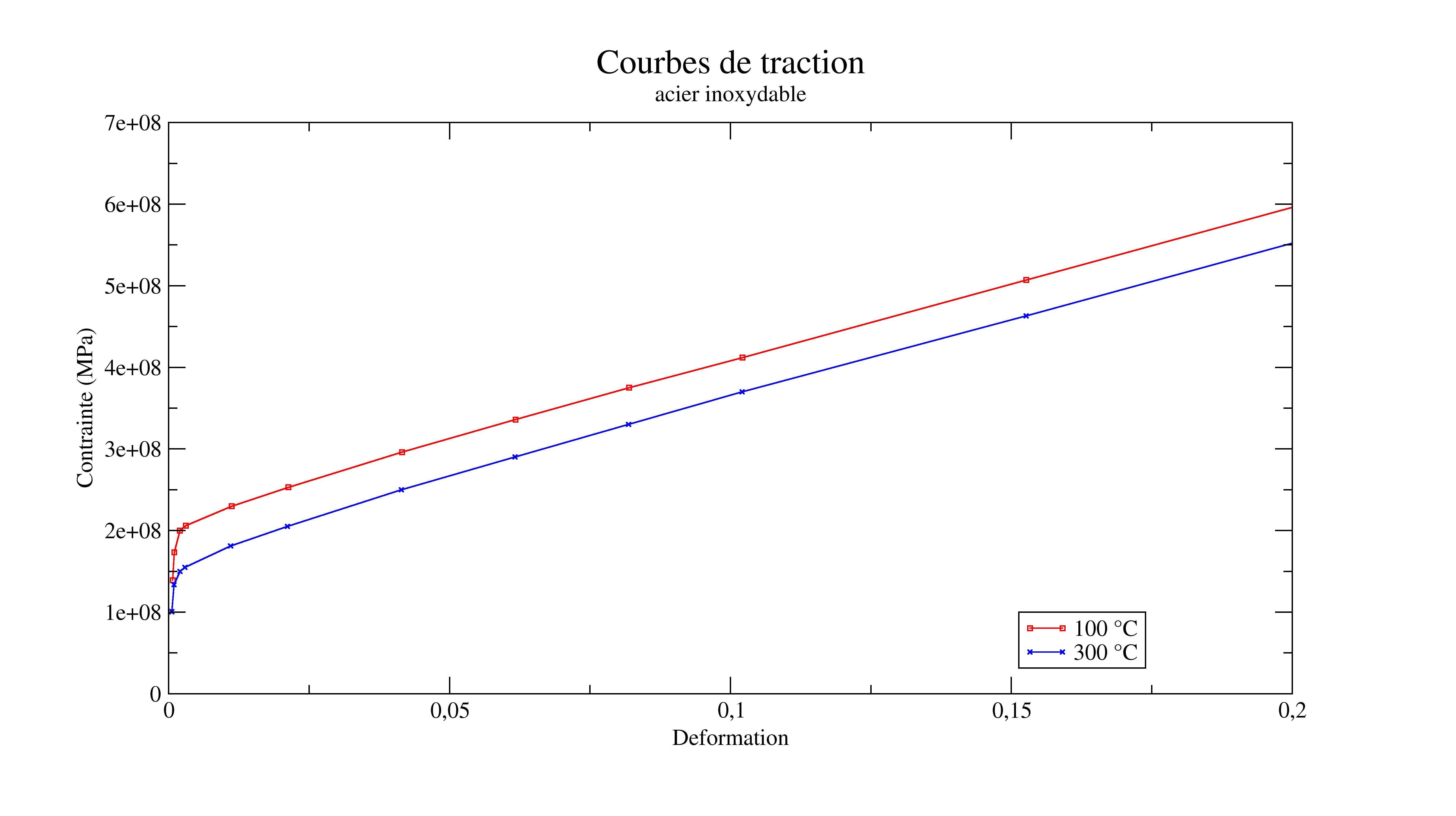

Une façon très simplifiée d’utiliser un écrouissage isotrope est de considérer qu’il est linéaire (VMIS_ISOT_LINE). Ceci peut être valide dans une gamme de déformations, et non valide dans une autre. Prenons par exemple des courbes de traction d’un acier inoxydable:
Figure 2.3.1-b . Courbes de traction jusqu’à 20% de déformation
../../../../_images/10000000000014F700000BC08EC32D101E1EF902.png ../../../../_images/10000000000014F700000BC071D85748664BE550.png
Figure 2.3.1-c . Courbes de traction jusqu’à 3% de déformation
On constate sur la figure qu’il est possible de modéliser la courbe de traction par un écrouissage linéaire, en grandes déformations , si on ne s’intéresse pas avec précision aux petites déformations (inférieures à 1 %). Dans le cas contraire (figure ), il semble bien délicat de construire un écrouissage linéaire qui soit valable dès l’entrée en plasticité.
De plus, c e type d’écrouissage (comme tous les modèles à écrouissage linéaire) risque de surestimer les contraintes en cas de fortes déformations, (ou de sous-estimer les déformations à contrainte imposée) car rien ne limite la courbe d’écrouissage. Une parade à cette difficulté est décrite au paragraphe 5.1 .
En utilisant le comportement VMIS_ISOT_TRAC , les risques sont moins grands: la courbe de traction est définie par une fonction DEFI_FONCTION, etla valeur maximale de l’abscisse (déformation) permet de définir le domaine de validité et ainsi d’éviter dans le calcul de structure de dépasser cette valeur (attention à laisser la valeur par défaut PROL_DROITE=”EXCLU” dans DEFI_FONCTION).

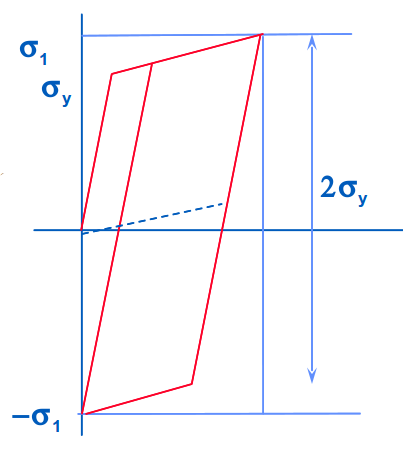

Écrouissage cinématique linéaire#
Les lois élasto-plastiques à écrouissage cinématique linéaire sont adaptées aux modélisations dans lesquelles les chargements globaux contiennent quelques décharges, et pour lesquels l’approximation de la courbe d’écrouissage par une droite est acceptable .
Elles permettent de traduire de façon très simplifié l’effet Bauschinger, présent pour la plupart des métaux. Examinons la loi VMIS_CINE_LINE:
../../../../_images/10000000000002720000008FB551583D9F220D06.png
  1. Évolutiondu domaine d’élasticité 3D (coupe)
../../../../_images/1000000000000193000001D4C87DE2C8783AF505.png
b)Évolutiondu domaine d’élasticité en 1D
Figure 2.3.2-a . Critère de Von Mises, écrouissage cinématique

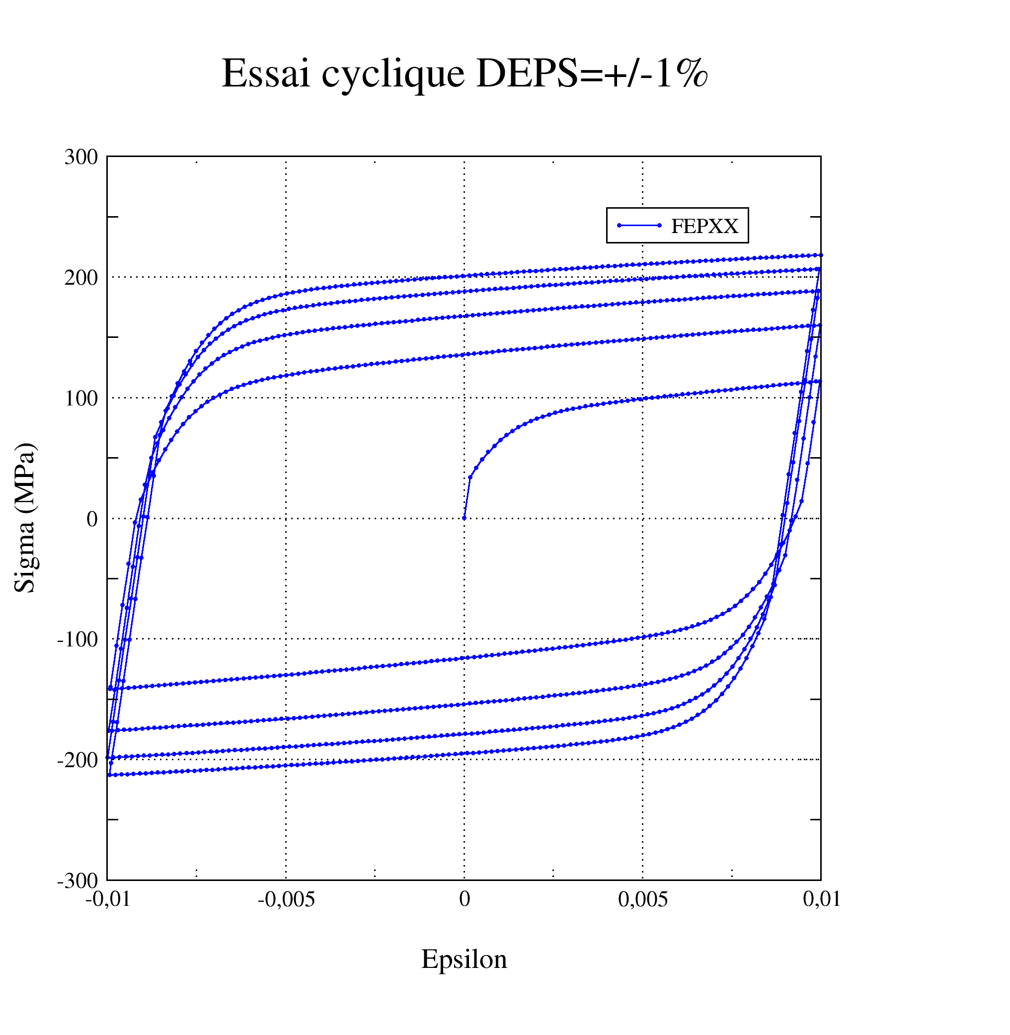

Pour illustrer l’avantage d’utiliser un écrouissage cinématique non linéaire au-delà de quelques cycles de chargement, considérons un exemple de cycles de traction-compression à déformation imposée:
../../../../_images/10000000000007F1000008231E16304DBB9194D0.png
Cette courbe est en fait une courbe numérique (simulée avec VMIS_CIN2_CHAB) mais elle reproduit correctement les courbes expérimentales sur l’acier inoxydable considéré. Elle servira de référence pour les illustrations ci-dessous.

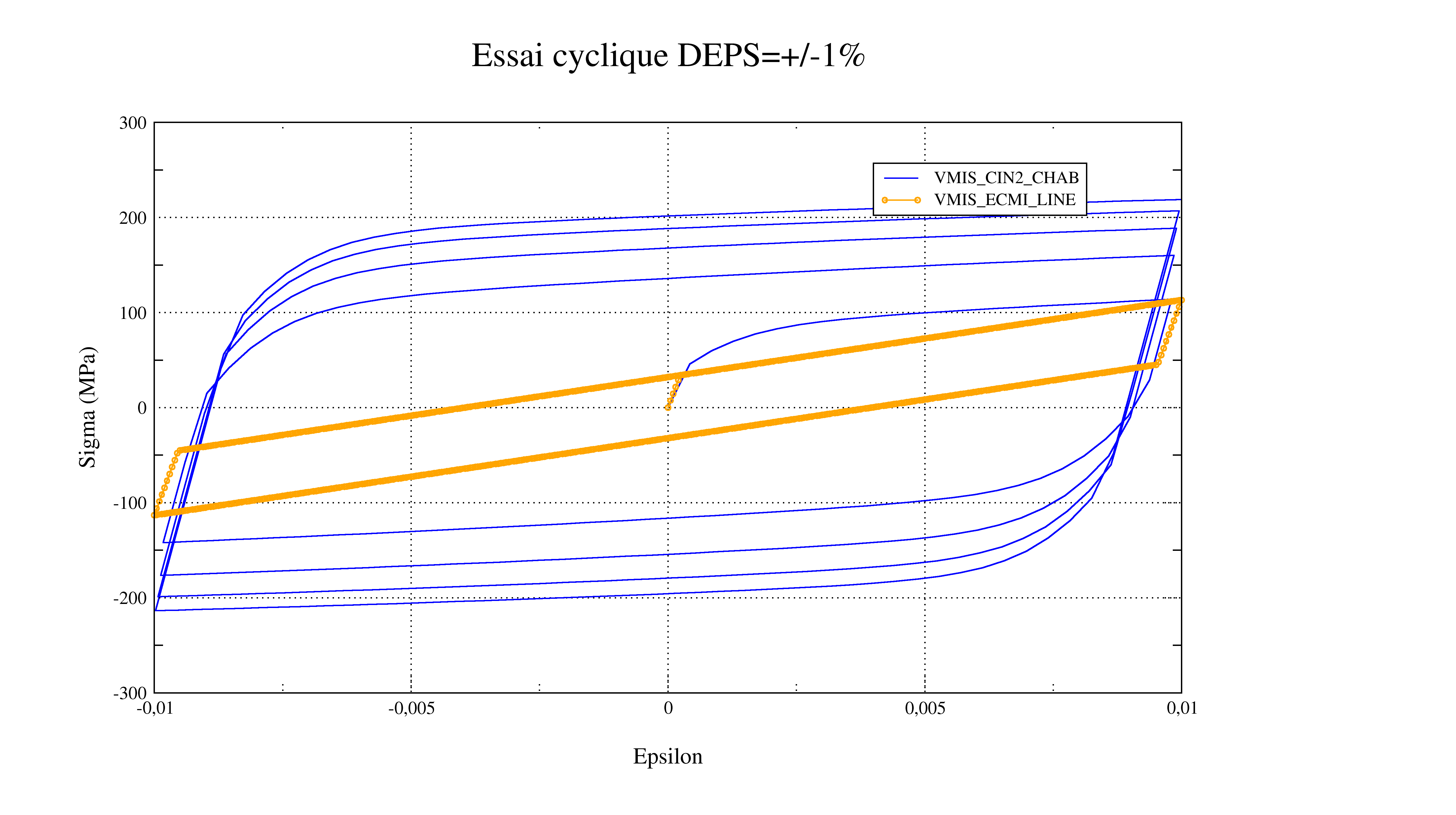

L’approximation de cette courbe par un écrouissage cinématique linéaire (avec une composante isotrope, ajustée sur la première courbe de traction) montre que la réponse est très éloignée:
../../../../_images/10000000000014F700000BC0EF2CEAD69735C1E2.png

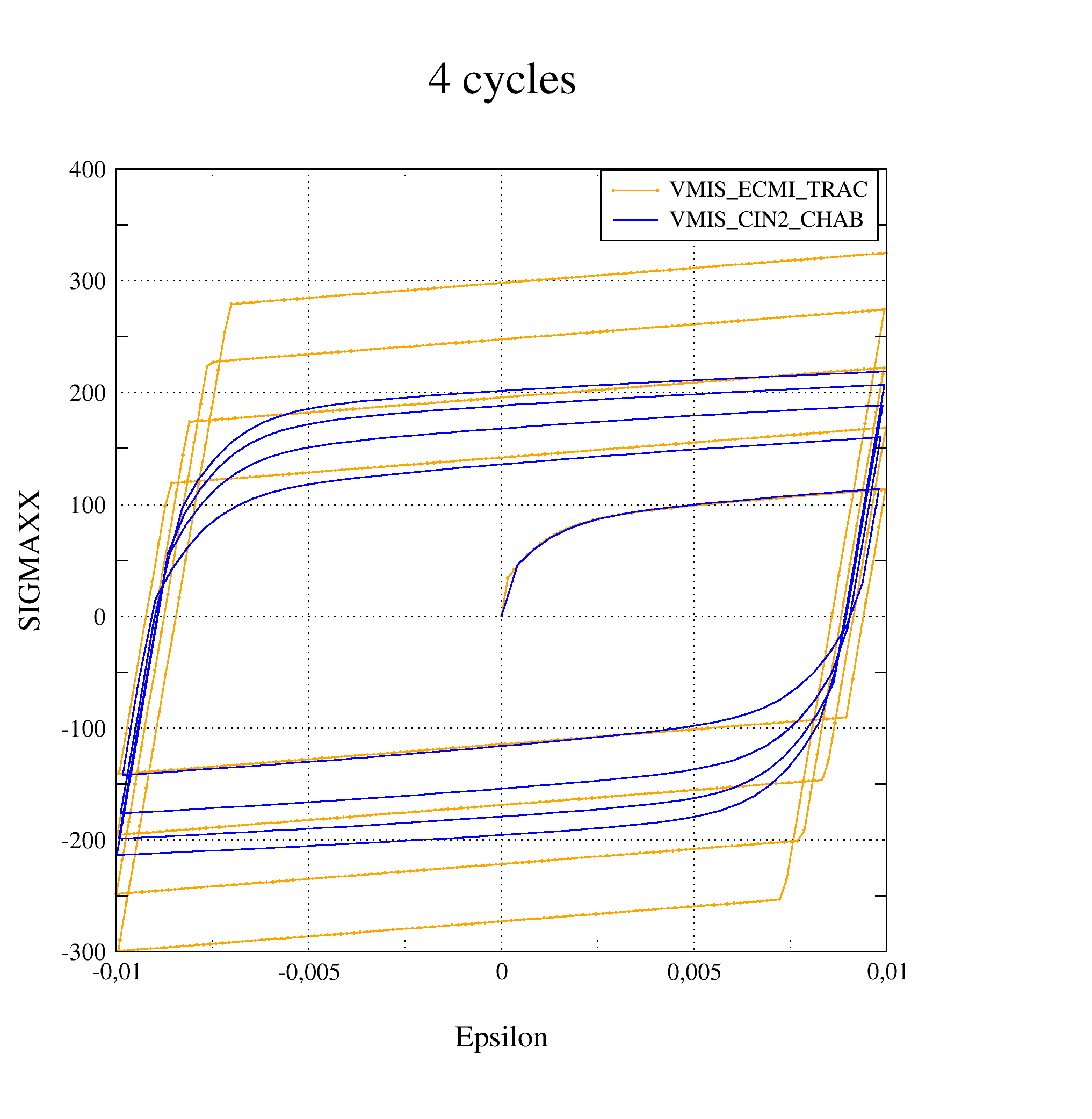

On peut améliorer la représentation des tout premiers cycles en choisissant VMIS_ECMI_TRAC, et en recalant les valeurs du coefficient de Prager. On constate que si les 2 premiers cycles sont bien représentés, le modèle VMIS_ECMI_TRAC tend vers un état stabilisé avec une amplitude de contrainte très supérieure à la courbe réelle.
../../../../_images/10000000000007F1000008231C94B0F6FB938AC7.png
En poursuivant les cycles, ce modèle tendrait d’ailleurs vers un cycle adapté, d’amplitude \(1600\mathit{MPa}\) !

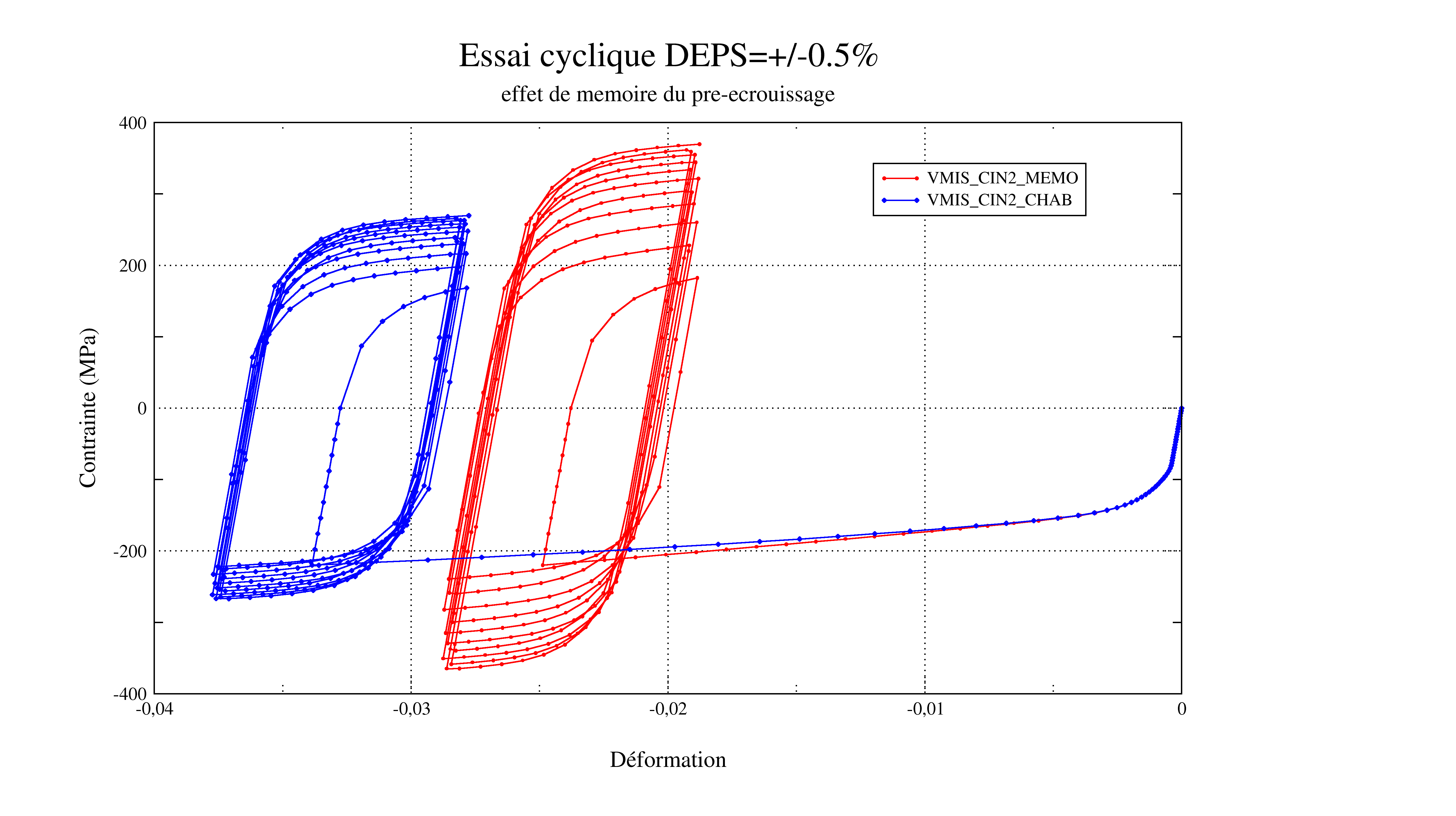

Si la situation étudiée met en œuvre un pré-écrouissage, il peut être utile d’identifier le modèle VMIS_CIN2_MEMO sur des essais cycliques avec pré-écrouissage. (voir par exemple v6.08.105 SSND105 - Loi de comportement visco-élasto-plastique avec effet de mémoire v6.08.105 SSND105 - Loi de comportement visco-élasto-plastique avec effet de mémoire).
../../../../_images/10000000000014F700000BC0D19F8F13413439B9.png
D’autres aspects peuvent être pris en compte, en particulier le sur-écrouissage dû à des chargements cycliques non proportionnels. Ceci est modélisé dans VMIS_CIN2_CHAB (sans effet de mémoire) ou VMIS_CIN2_MEMO (avec effet de mémoire) via les paramètres DELTA1, DELTA2 .

  • à \(T=20°\) ; les paramètres matériaux identifiés sont: \({C}_{1}\) , \({\gamma}_{1}\) , \({R}_{0}\) , non nuls, et \({R}_{\infty}\mathrm{\simeq }{R}_{0}\) \(b\mathrm{\simeq }0\) , (soit un comportement cinématique quasi pur);
  • à \(T=100°\) ; les coefficients matériaux identifiés sont: \({C}_{2}\mathrm{\simeq }0\) , \({R}_{0}\) , \({R}_{\infty}\) , \({b}_{2}\) .non nuls,(soit uncomportement isotrope quasi pur)
  • à \(T=200°\) ;les coefficients matériaux sont: \({C}_{3}\) , \({\gamma}_{3}\) , \({R}_{0}\) ,non nuls, \({R}_{\infty}\mathrm{\simeq }{R}_{0}\) , \({b}_{3}\mathrm{\simeq }0\) , (soit à nouveau un comportement cinématique pur).
Chacune de ces identifications est suffisamment précise, et permet de retrouver, pour chaque température, des courbes numériques très proches des courbes expérimentales.
La simulation de la courbe de traction àla température de \(50°C\) est représentée sur la figure )
On constate que la courbe obtenue par interpolation à \(50°C\) est erronée:
../../../../_images/1000000000000318000002646D45D55E96271702.png
Figure 4.2-a *. Courbes de traction en fonction de la température – résultat à 50°*
Ceci provient du fait que les identification ont été faites indépendamment, sans vérifier la cohérence des résultats. Les variations de chaque coefficient avec la température sont énormes: par exemple
