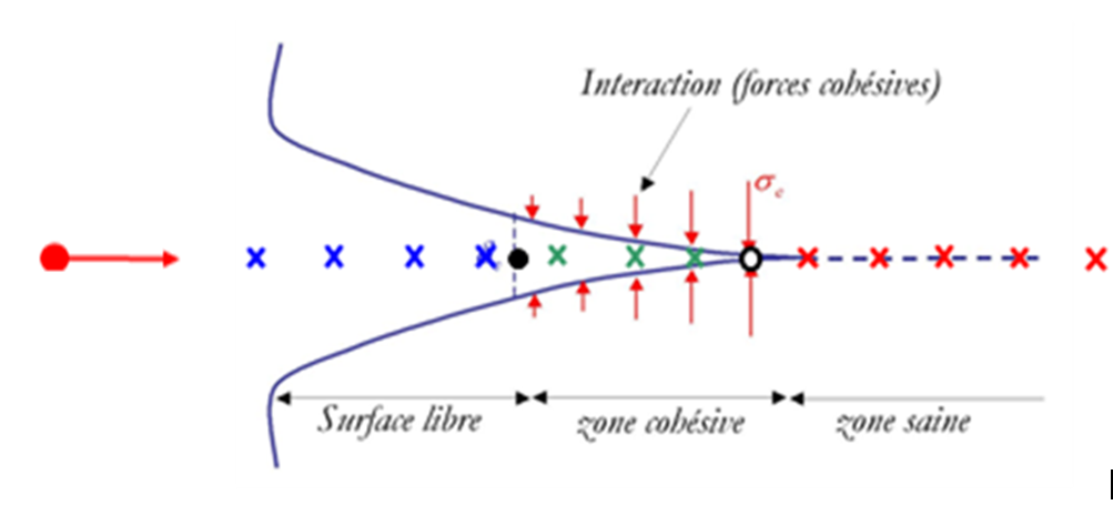

La fissure cohésive est représentée sur la figure 1, elle est supposée rectiligne, et se décompose en trois zone distinctes: saine, cohésive (ou endommagée) et surface libre (ou fissurée). On représente respectivement en rouge, vert et bleu les points de Gauss (PG) de ces zones.
A partir de ces zones on définit une pointe cohésive (point blanc) et d’une pointe de fissure (point noir). La macro donne la distance entre le point origine POINT_ORIG (point rouge) et chacun des deux pointes dans la direction et le sens du vecteur directeur VECT_TANG (vecteur rouge) ainsi que la distance entre les deux pointes.

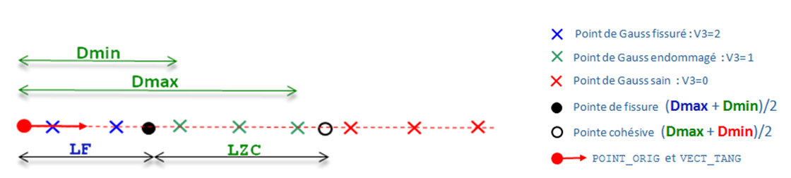

Pour définir la position des pointes (voir figure2) on s’appuie sur les coordonnées géométriques des PG et sur le champ de la variable interne VARI_ELGA composante V3 des lois CZM qui prend comme valeur 0 si le PG est sain, 1 si le PG est endommagé et 2 si le PG est fissuré. Pour chacun de ces trois états on définit Dmin et Dmax correspondant aux distances minimale et maximale par rapport au point origine. La pointe de fissure est positionnée entre les PG cassés et les PG endommagés, la pointe cohésive est positionnée entre les PG endommagés et les PG sains.
../../../../_images/1000020100000460000000FC6D2CB90697BCF4C3.png
Figure2 : Schéma du champ de PG d’une fissure cohésive 2D rectiligne avec la position des pointes (en exemple on trace Dmin et Dmax pour les PG endommagés).
