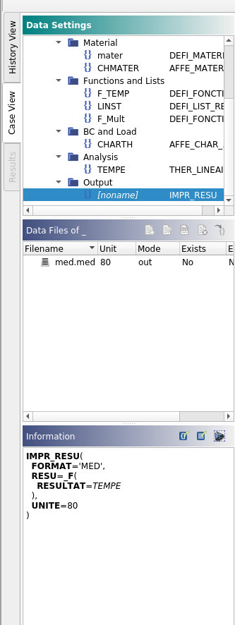

Commande IMPR_RESU
Ajouter une commande IMPR_RESU, soit en utilisant la recherche, soit directement dans la barre d’outils «Output / Set output results». Et renseigner les champs:
  • Dans le champ «Result file location» (UNITE), cliquer sur le bouton de sélection «…» et choisir le nom et l’emplacement du fichier de sortie en format rmed.
  • Cocher la case «Format» = Med.
  • Pour le champ «Results» (RESU), cliquer sur le bouton «Add an occurrence», puis «Edit».
    • Cocher la case «Result» (RESULTAT) = TEMPE.
    • Cliquer sur le bouton «OK».
  • Valider la commande en cliquant sur le bouton «OK».
  • Les commande sont créées dans l’étape.
  • Un fichier est présent dans l’onglet «Data Files».
Sauvegarder l’étude en cliquant sur l’icône «Save document».
../../../../_images/100002010000014D0000037683CFCD86BB6031F3.png

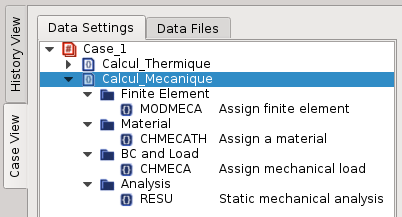

Calcul mécanique#
Dans la barre d’outils, cliquer sur le bouton «Add stage from file».
Sélectionner le fichier «lot6_stage2.comm».
  • L’étape est importée en mode graphique.
Renommer l’étape en «Calcul_Mecanique».
../../../../_images/1000000000000192000000D9EEFC58FF1869C0C6.png

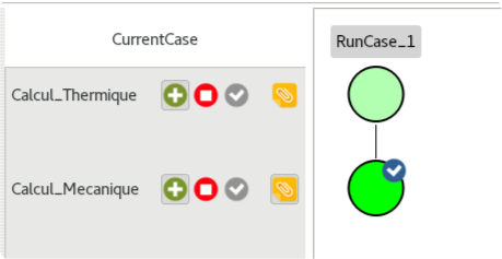

Lancement du calcul#
Aller dans la vue « Historique » en cliquant sur l’onglet « History View ».
Cliquer sur le bouton de la seconde étape (croix verte).
  • Les deux étapes sont sélectionnées automatiquement .
Cliquer sur le bouton «Run» pour lancer le calcul.
    • Un message d’avertissement indique que l’étude doit être enregistrée avant l’exécution si l’étude n’a pas été enregistrée auparavant.
    Cliquer sur le bouton «OK» et enregistrer l’étude.
Cliquer une fois de plus sur le bouton «Run».
../../../../_images/10000201000001CB000000ED95CAA0D61BD2C45B.png
Remarque : il est important que les deux étapes soient exécutées avec succès (rond vert). Si besoin, relancer le calcul pour obtenir le résultat attendu.

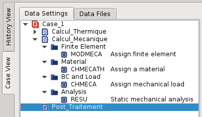

Post-traitement#
Aller dans la vue «Cas» en cliquant sur l’onglet «Case View».
Ajouter une nouvelle étape en cliquant sur le bouton «Addstage».
Mettre l’étape en mode texte en la sélectionnant puis en choisissant «Text Mode» dans le menu contextuel.
Renommer l’étape en Post_Traitement.
Éditer l’étape (double cliquer).
  • L’éditeur de texte s’ouvre.
Copier le contenu du fichier «lot6_stage3.comm» et rajouter dans le fichier «lot6_stage3.comm» «UNITE=81» dans la commande «IMPR_RESU»:
../../../../_images/100002010000013800000052A0C7F12C8C09383E.png
ensuite valider.
../../../../_images/1000000000000192000000E9F4DFEF1437522E98.png

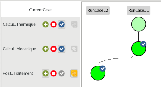

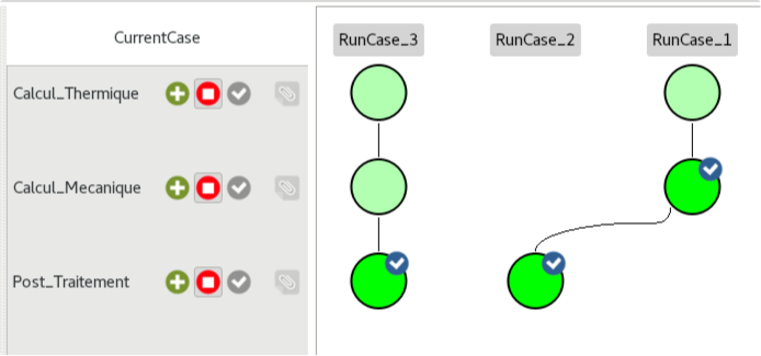

Nouvelle exécution#
Retourner dans l’onglet «History View».
  • Les trois étapes sont visibles.
Sélectionner «CurrentCase» pour exécuter les calculs.
Sélectionner l’étape «Post_Traitement» en cliquant sur le bouton (croix verte).
  • Les étapes précédentes sont automatiquement sélectionnées pour ré-utiliser les résultats précédents (flèche bleue).
Lancer le calcul.
  • Seule la dernière étape est exécutée.
../../../../_images/1000020100000235000001311442A70D335D7F1C.png
Sélectionner «CurrentCase».
Sélectionner à nouveau la première étape en cliquant sur le bouton (croix verte).
  • Les deux premières étapes sont automatiquement sélectionnées pour être ré-exécutées (croix verte).
Lancer le calcul.
  • Les trois étapes sont exécutées.
