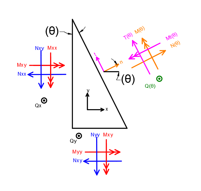

Le principe de la méthode de Capra-Maury consiste à assimiler l’étude d’une plaque à un problème équivalent de ferraillage de poutres, et ce en considérant par le biais de coupures, l’équilibre successif des différentes facettes obtenues – chaque facette étant sollicitée par un torseur d’efforts réduits 1D et ferraillé par conséquent suivant la théorie des poutres.
En ce sens, chaque facette est définie par son vecteur normal \(\vector{n}( \theta)\) faisant un angle \(\theta\) avec l’axe local \(x\) de la plaque, et elle est soumise aux efforts obtenus en écrivant l’équilibre du prisme conséquent et illustré dans la figure ci-dessous.
../../../../_images/100000000000028600000268DF356FF97A6EE59C.png
Fig. 473 Équilibre de coin et passage des efforts 2D aux efforts 1D#
On trouve:
(4692)#\[N \left( \theta \right) = {N}_{xx} \cos^{2} \theta + 2 {N}_{xy} \cos \theta \, \sin \theta + {N}_{yy} \sin^{2} \theta\]
(4693)#\[M \left( \theta \right) = {M}_{xx} \cos^{2} \theta + 2 {M}_{xy} \cos \theta \, \sin \theta + {M}_{yy} \sin^{2} \theta\]
(4694)#\[T \left( \theta \right) = \frac{-1}{2} {N}_{xx} \sin 2\theta + {N}_{xy} \cos 2\theta + \frac{1}{2} {N}_{yy} \sin 2\theta\]
(4695)#\[{M}_{t}\left( \theta \right) = \frac{-1}{2} {M}_{xx} \sin 2\theta + {M}_{xy} \cos 2\theta + \frac{1}{2} {M}_{yy} \sin 2\theta\]
(4696)#\[Q\left( \theta \right) = - {Q}_{x} \cos \theta - {Q}_{y} \sin \theta\]
Tels que:
  • \(N\left( \theta \right)\) et \(M\left( \theta \right)\) sollicitent la poutre fictive en flexion composée (FC)
  • \(T \left( \theta \right)\) et \({M}_{t}\left( \theta \right)\) sollicitent la poutre fictive en Cisaillement membranaire (CISA)
  • \(Q\left( \theta \right)\) sollicite la poutre fictive en cisaillement hors-plan (CISHP)

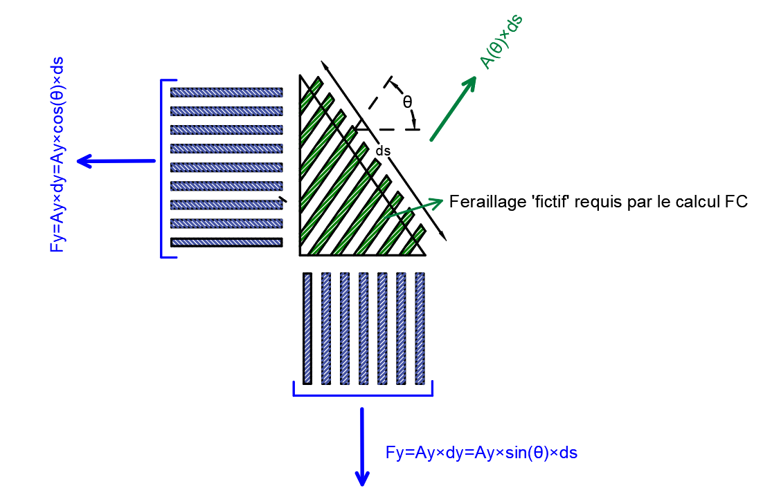

Telle qu’elle est utilisée dans sa version courante, la méthode de Capra Maury classique couvrirait uniquement la vérification de l’effort normal \(N\left( \theta \right)\) et du moment de flexion \(M\left( \theta \right)\) comme efforts membranaires. Les sollicitations \(T\left( \theta \right)\) et \({M}_{t}\left( \theta \right)\) sont négligés.
En ce sens, pour \(\theta\) allant de 0 à 360°, on se ramènerait au dimensionnement d’une poutre fictive en flexion composée, telle qu’on déterminera les sections d’acier supérieure \({A}_{s, \text{sup}}\left( \theta \right)\) et inférieure \({A}_{s, \text{inf}}\left( \theta \right)\) requises pour l’équilibre, conformément aux principes de dimensionnement des poutres tels qu’explicités précédemment.
Ce ferraillage est «fictif» et il est ressenti par la projection des lits de ferraillage réellement disposés dans la plaque, à savoir la projection des sections d’acier suivant les axes \(x\) et \(y\) respectivement, et suivant la face supérieure et inférieure de la dalle.
../../../../_images/100000000000044E000002D203C5A5680B7932C0.png
Fig. 474 Projection des lits de ferraillage et constitution du ferraillage fictif par facette considérée#

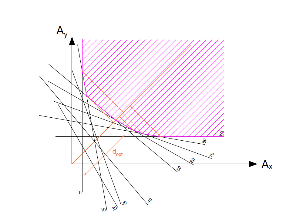

On se limite dans ce qui suit, à une seule face de la section (inférieure ou supérieure), telle qu’on cherche à minimiser la somme \({A}_{s_x}+{A}_{s_y}\) tout en vérifiant à ce que les deux termes restent bien évidemment positifs. Pour cela, on passe par un raisonnement graphique et on trace dans le repère orthonormé \(\left( A_{s_x}, A_{s_y} \right)\), pour chaque angle \(\theta\) considéré, la droite d’équation:
\[\left({d}_{\theta}\right) : {A}_{s_y} = \frac{{A}_{s}( \theta)}{{\sin}^{2} \, \theta} - {A}_{s_x} \cot^{2}( \theta)\]
L’ensemble des droites ainsi tracées, délimiterait un domaine de validation construit par le biais des intersections de ces droites, et garantissant le respect des inéquations données précédemment pour chaque valeur de \(\theta\) considérée – à noter bien entendu, qu’on aurait deux ensembles de droites distincts: un pour l’équilibre en nappe supérieure et un autre pour l’équilibre en nappe inférieure.
Sachant que pour une droite donnée, son domaine de validité est la partie du repère situé au-dessus de la droite, l’ensemble des droites tracées constituerait par conséquent un polygone convexe «ouvert» vers le haut, dont les sommets ne sont autres que les intersections des différentes droites (\(d_{\theta}\)). Ces derniers points sont ainsi par conséquent, des couples de ferraillage \((Ax; Ay)_i\) solutions à l’équilibre global de la nappe supérieure/inférieure. En particulier, en vue de la convexité du domaine de validation construit, ces points conduiraient au ferraillage minimum (c’est-à-dire aux solutions donnant les plus petites sommes \(Ax+Ay\) ) de l’ensemble du domaine de validité, et on retiendra finalement le point permettant de minimiser la distance \(d\) entre sa projection orthogonale sur la première bissectrice du plan et l’origine du repère (voir figure ci-dessous).
../../../../_images/10000000000003D0000002DEA77BBC96FFDFB11A.png
Fig. 475 Construction du domaine de validation par nappe (supérieure et inférieure)#
Concrètement dans l’algorithme, on défini un ensemble discret de facettes centrées au point de calcul, dont la normale tourne dans le plan tangent au feuillet moyen. L’angle \(\theta ` des facettes est discrétisé régulièrement de :math:\)-90°` à \(+90°\) , compte tenu de la symétrie des inéquations d’équilibre.

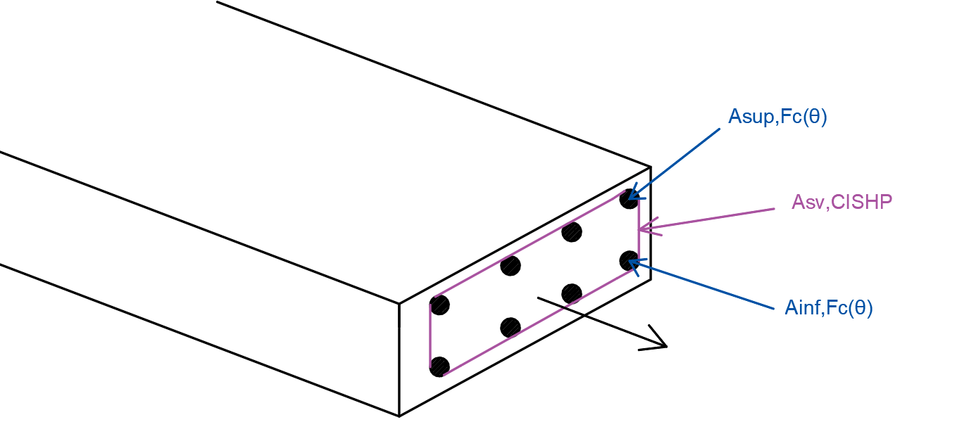

La reprise de \(Q\left( \theta \right)\) par chacune des poutres fictives correspond à une étude classique d’effort tranchant transversal d’une poutre (§6.2 de l’EN-1992-1).
Suivant les clauses et formules développées dans ce paragraphe de l’Eurocode 2, on calculera un ferraillage transversal \({A}_{\text{sv},\text{CISHP}}( \theta)\) (dans le cas où \(Q\left( \theta \right) \gt {V}_{\text{Rd},c,z}( \theta)\) ), en considérant:
  • La hauteur de la poutre \(h=e\) avec \(e\) l’épaisseur de la plaque
  • La largeur de la poutre \(b=1~m\)
  • La hauteur utile de calcul \(d\)
\[\begin{split}d = \left \lbrace \begin{array}{c} h-{c}_{\text{inf}}\text{ si }M\left( \theta \right)>0\\ h-{c}_{\text{sup}}\text{ si }M\left( \theta \right) \lt 0 \end{array} \right .\end{split}\]
  • Le bras de levier de calcul:
\[z = \frac{ \left( {A}_{s,\text{comp}} {\stressCmp}_{{A}_{s,\text{comp}}} \right) {z}_{1} + \left( {F}_{\text{cc}} \right) {z}_{2} } { {A}_{s,\text{comp}} {\stressCmp}_{{A}_{s,\text{comp}}}+{F}_{\text{cc}} }\]
où
  • \({A}_{s,\text{comp}}\) désigne la section d’acier comprimé si elle est requise par le calcul en flexion composée
  • \({\stressCmp}_{{A}_{s,\text{comp}}}\) désigne la contrainte ressentie au droit de l’acier comprimé tel que donné par le calcul en flexion composée et en fonction du diagramme de déformation associé
  • \({z}_{1} = \left \lbrace \begin{array}{c} d-{c}_{\text{sup}}\text{ si }M\left( \theta \right)>0\\ d-{c}_{\text{inf}}\text{ si }M\left( \theta \right) \lt 0\end{array}\) désigne le bras de levier de l’acier de compression par rapport au centre de gravité de l’acier de traction (ferraillage principal)
  • \({F}_{\text{cc}}\) : désigne l’effort total repris par le béton comprimé tel que donné par le calcul en flexion composée et en fonction du diagramme de déformation associé
  • \({z}_{2}\) : désigne le bras de levier de l’effort \({F}_{\text{cc}}\) par rapport au centre de gravité de l’acier de traction (ferraillage principal)

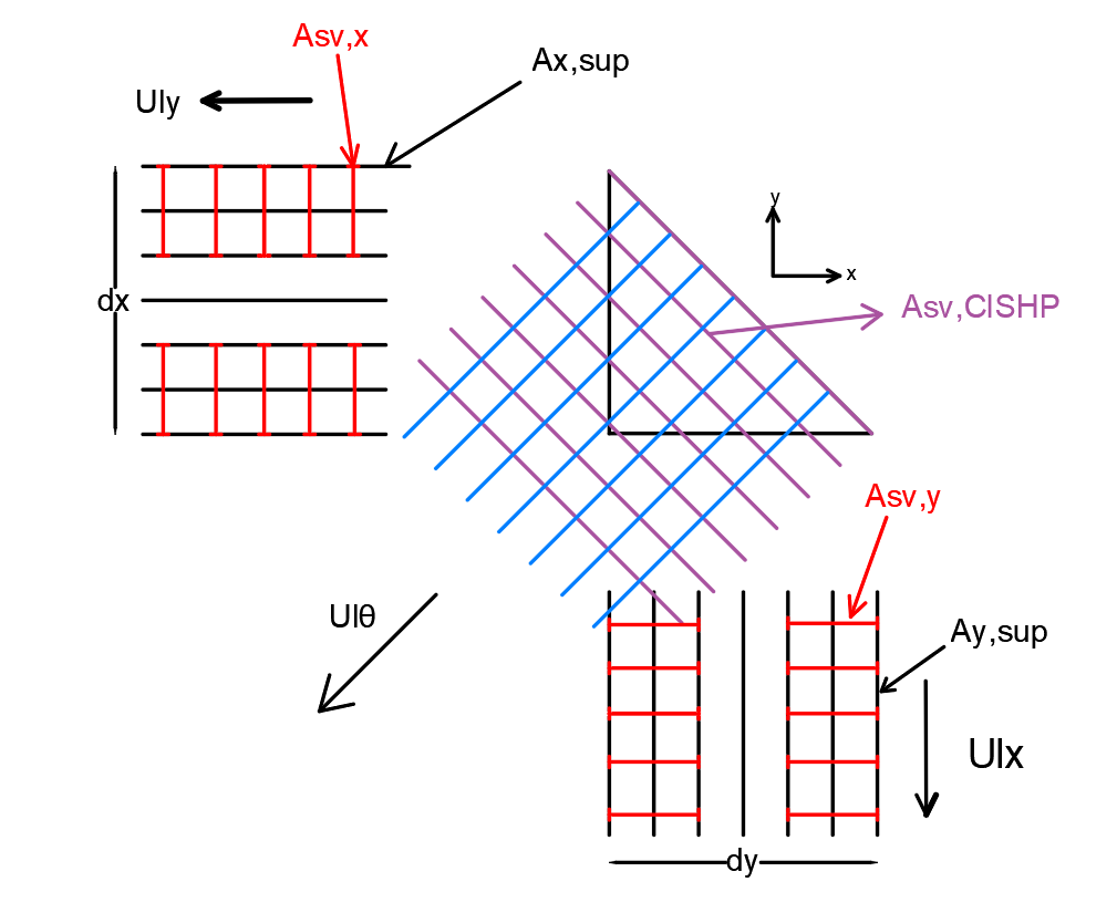

De là, on se rapporte au ferraillage transversal réel de la dalle/voile (à savoir le couple de ferraillage \(\left({A}_{\text{sv}, x};{A}_{\text{sv}, y}\right)\) exprimé en cm2/m/m).
../../../../_images/10000000000003F100000339869F7EF041BFB966.png
Fig. 477 Équilibre global et calcul du ferraillage au cisaillement hors-plan#

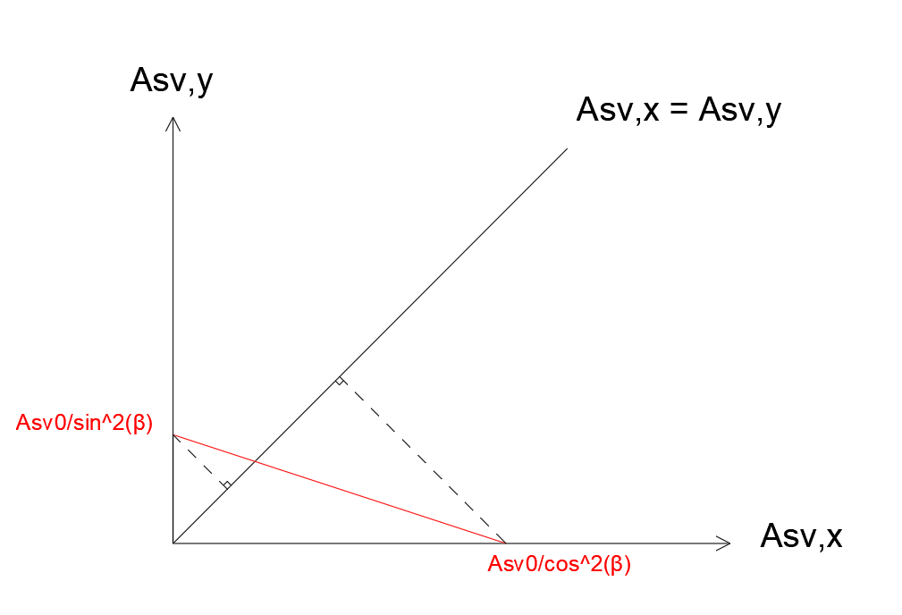

Ainsi, suivant un raisonnement similaire à celui adopté pour la détermination du ferraillage de membrane, il s’agira de vérifier pour chaque orientation de facette considérée l’inéquation ci-dessous:
\({A}_{\text{sv},x} {\cos}^{2} \, \theta + {A}_{\text{sv},y} {\sin}^{2} \, \theta \ge {A}_{\text{sv}, \text{CISHP}}(\theta)\)
La résolution s’effectue graphiquement, de façon identique aux explications explicitées au niveau du paragraphe précédent.

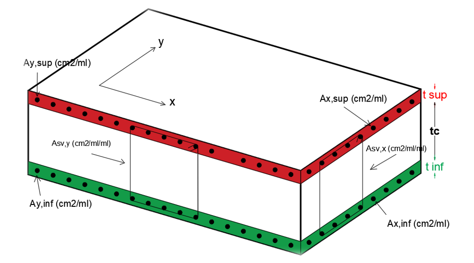

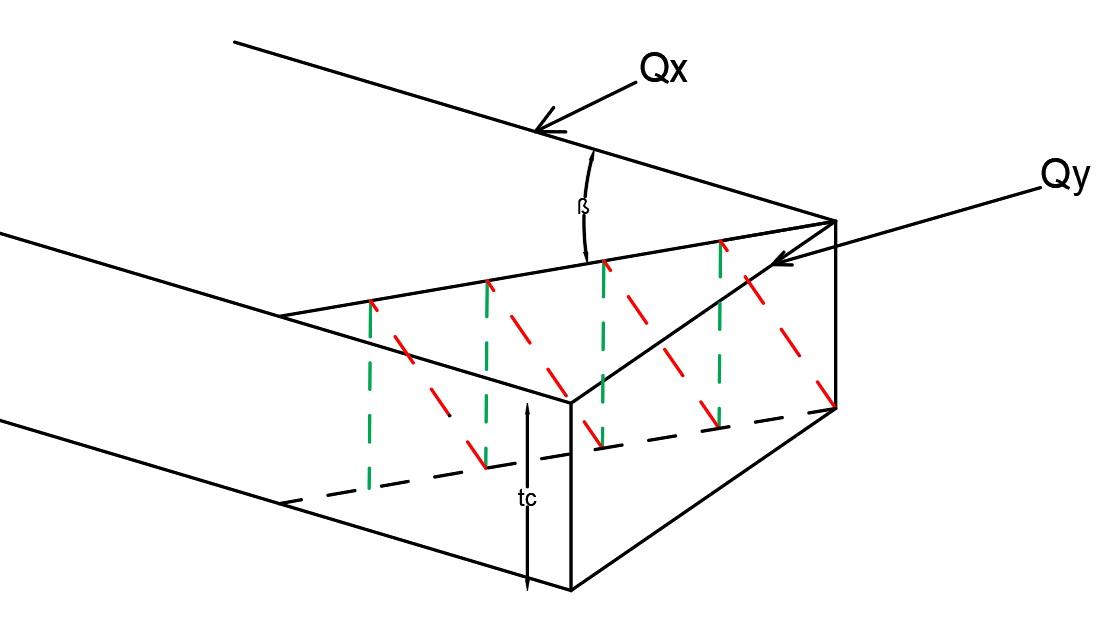

La méthode Sandwich#
Principe de la méthode#
La méthode Sandwich – initiée dans la littérature par Gupta et Marti et dont le principe a été introduit ( mais de façon incomplète et peu détaillée ) au niveau de l’Annexe LL de l’EN-1992-2 en 2004 – est une méthode qui permet de valoriser le caractère 2D d’un élément de plaque, en prenant en compte la rigidité bidirectionnelle de l’élément ainsi que la cinématique de plaque (ce dernier point étant appuyé par l’étape supplémentaire de la remontée d’échelle qu’on introduira ultérieurement dans la note).
Cette méthode divise la plaque en trois couches (d’où son nom):
  • Les couches supérieure et inférieure (d’épaisseurs respectives \(t_{\text{sup}}\) et \(t_{\text{inf}}\) ) résistent aux sollicitations membranaires (efforts normaux, moment de flexion, cisaillement membranaire et torsion). Elles reprennent donc les efforts \({N}_{xx}\), \({N}_{yy}\) et \({N}_{xy}\) ainsi que les efforts \({M}_{xx}\), \({M}_{yy}\) et \({M}_{xy}\).
  • La couche intermédiaire où le noyau de béton (d’épaisseur \(t_{c}\) ) résiste au cisaillement hors plan. Elle reprend donc les efforts \({Q}_{x}\) et \({Q}_{y}\) .
../../../../_images/10000000000003CA0000021B8B8091B7908F7537.png
Fig. 478 Présentation du modèle « Sandwich » (division de la plaque en trois couches)#
Ainsi, la première étape de la méthode est de déterminer, par le biais d’un calcul itératif, les épaisseurs optimales des deux couches périphériques et d’en déduire alors par le biais des équations de l’équilibre membranaire, le ferraillage de membrane (à savoir le quadruplet \(\left( {A}_{\text{x,\text{sup}}},{A}_{\text{y,\text{sup}}},{A}_{\text{x,\text{inf}}},{A}_{\text{y,\text{inf}}}\right)\) en \(cm^2.ml\)). Dans une seconde étape, l’épaisseur de la couche intermédiaire pourra être déduite (\(t_c = h–t_{\text{sup}}–t_{\text{inf}}\)) et le ferraillage transversal (à savoir le couple \(\left( {A}_{\text{sv},x},{A}_{\text{sv},y}\right)\) en \(cm^2.ml.ml\)) sera calculé suivant les règles classiques de dimensionnement à l’effort tranchant des poutres telles qu’élaborées dans le §6.2 de l’EN-1992-1.

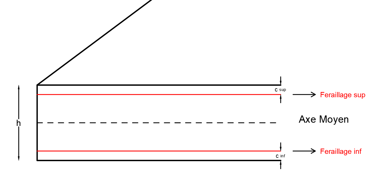

  • L’excentricité de la nappe supérieure \({y}_{\text{sup}}=h/2-{c}_{\text{sup}}\)
  • L’excentricité de la nappe inférieure \({y}_{\text{inf}}=h/2-{c}_{\text{inf}}\)
  • Le bras de levier interne des efforts \(z={y}_{\text{sup}}+{y}_{\text{inf}}\)

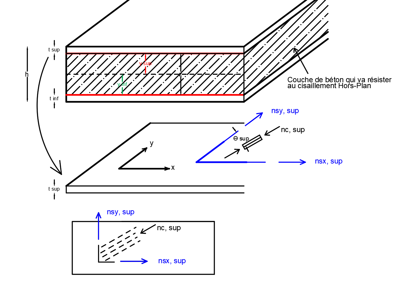

Dans le cas CAS_SAND = 1, chaque couche périphérique (supérieure et inférieure) sera caractérisée par:
  • Son épaisseur \(t_{\text{sup}}\) ou \(t_{\text{inf}}\)
  • Deux efforts positifs (traction) résistants d’acier (suivant \(x\) \({n}_{\text{sx}}\) et suivant \(y\) \({n}_{\text{sy}}\))
  • Un effort négatif (compression) résistant repris par une bielle de compression (\({n}_{c}\)) dont la direction est à déterminer (angle \(\theta\) formé avec l’axe \(y\)); en effet, le ferraillage de traction étant requis, on aurait au moins une contrainte principale de traction au niveau de chaque couche (et donc au plus, une seule bielle de compression par couche).
Les équations d’équilibre global membranaire s’écrivent alors comme suit:
\[{N}_{xx} = {n}_{xy, \text{sup}} + {n}_{xy, \text{inf}} + {n}_{c, \text{sup}} \, {\sin}^{2} \, {\theta}_{\text{sup}} + {n}_{c, \text{inf}} \, {\sin}^{2} \, {\theta}_{\text{inf}}\]
\[{N}_{yy} = {n}_{s_y, \text{sup}} + {n}_{xy, \text{inf}} + {n}_{c, \text{sup}} \, {\cos}^{2} \, {\theta}_{\text{sup}} + {n}_{c, \text{inf}} \, {\cos}^{2} \, {\theta}_{\text{inf}}\]
\[{N}_{xy} = {n}_{c, \text{sup}} \, \cos {\theta}_{\text{sup}} \, \sin {\theta}_{\text{sup}} + {n}_{c, \text{inf}} \, \cos {\theta}_{\text{inf}} \, \sin {\theta}_{\text{inf}}\]
\[{M}_{xx} = {n}_{xy, \text{sup}} {y}_{\text{sup}} - {n}_{xy, \text{inf}} {y}_{\text{inf}} + {m}_{c, \text{sup}} \, {\sin}^{2} \, {\theta}_{\text{sup}} - {m}_{c, \text{inf}} \, {\sin}^{2} \, {\theta}_{\text{inf}}\]
\[{M}_{yy} = {n}_{s_y, \text{sup}} \, {y}_{\text{sup}} - {n}_{s_y, \text{inf}} \, {y}_{\text{inf}} + {m}_{c, \text{sup}} \, {\cos}^{2} \, {\theta}_{\text{sup}} - {m}_{c, \text{inf}} \, {\cos}^{2} \, {\theta}_{\text{inf}}\]
\[{M}_{xy} = {m}_{c, \text{sup}} \, \cos {\theta}_{\text{sup}} \, \sin{\theta}_{\text{sup}} - {m}_{c, \text{inf}} \, \cos {\theta}_{\text{inf}} \, \cos{\theta}_{\text{inf}}\]
../../../../_images/100000000000051400000393277308EE87DE1EC8.png
Fig. 480 Configuration de la dalle (efforts d’acier et orientation des bielles de béton)#

Deuxième configuration#
Dans le cas CAS_SAND = 2, seule la couche supérieure requiert un ferraillage positif de traction; la couche inférieure étant régie par un champ de compression bi-axial, aucun ferraillage n’est requis (on suppose pour ce fait pour le moment que les contraintes de compression restent relativement faibles vis-à-vis de la capacité ultime du béton, et que par conséquent un ferraillage négatif de compression n’est pas envisagé). Ainsi:
  • La couche supérieure sera toujours caractérisée par son épaisseur \(t_{\text{sup}}\), l’inclinaison de sa bielle de compression \(\theta_{\text{sup}}\) et l’effort résistant qu’elle reprend (\(n_{c, \text{sup}}=-t_{\text{sup}} \, {f_{c, \text{sup}}}\)), ainsi que les efforts de ferraillage \({n}_{s_x, \text{sup}}\) et \({n}_{s_y, \text{sup}}\), positifs (traction).
  • La couche inférieure sera caractérisée par son épaisseur \(t_{\text{inf}}\) et par le champ de contraintes sollicitant le béton compris dans le repère \((x,y)\), à savoir:
\[\begin{split}\left( \begin{array}{l} {n}_{c_{x}, \text{inf}}\\ {n}_{c_{xy}, \text{inf}} \end{array} \begin{array} {n}_{c_{xy}, \text{inf}}\\ {n}_{c_{y}, \text{inf}} \end{array} \right)\end{split}\]
Ces efforts sont négatifs vu qu’il s’agit d’un état de compression, le repère \((x,y)\) n’étant pas nécessairement le repère principal du champ de contraintes dans la couche inférieure (il le sera si et seulement si \({n}_{c_{xy}, \text{inf}}=0\) ). Les contraintes principales pouvant être déduites en diagonalisant la matrice.
L’équilibre membranaire du système s’écrit désormais comme suit:
\[{N}_{xx}={n}_{xy, \text{sup}} + {n}_{c, \text{sup}} \, {\sin}^{2} \, {\theta}_{\text{sup}} + {n}_{c_x, \text{inf}}\]

Prise en compte du ferraillage transversal#
Une fois que le calcul de l’équilibre membranaire a abouti, l’épaisseur de la couche intermédiaire de béton peut être déduite par \({t}_{c}=h-{t}-{t}_{\text{inf}}\) .
La couche intermédiaire fera l’objet de l’équilibre du cisaillement hors-plan ou transverse, à savoir le couple d’efforts \({Q}_{x}\) et \({Q}_{y}\) . En isolant ainsi cette troisième couche des deux couches supérieure et inférieure, on confère au modèle Sandwich une dynamique de fonctionnement orthotrope, ce qui en soi est un avantage important par rapport à la méthode de Capra Maury.
Pour le calcul du ferraillage transversal au niveau de la couche intermédiaire, on applique un raisonnement similaire au ferraillage des poutres à l’effort tranchant. Pour cela, il convient d’évaluer l’effort tranchant principal équivalent \({V}_{\text{Ed}}\) et sa direction \(\beta\) comme suit:
\[{V}_{\text{Ed}} = \sqrt{{Q}_{x}^{2}+{Q}_{y}^{2}}\]
\[\tan\beta = \frac{{Q}_{y}}{{Q}_{x}}\]
Dans la direction de l’effort tranchant principal, l’élément de plaque se comporte donc comme une poutre et il convient alors de se référer à une modélisation en treillis de Ritter-Mörsch, dans le cas où \({V}_{\text{Ed}}\) est supérieur à l’effort tranchant résistant du béton seul \({V}_{\text{Rd}, c}\) . Les spécifications et démarches du §6.2 de l’EN-1992-1 s’appliquent alors. En particulier, pour le calcul du taux de ferraillage longitudinal \({\rho}_{L}\) , on considère:
\[{\rho}_{L} = {\rho}_{x} \, {\cos}^{2} \beta + {\rho}_{y} \, {\sin}^{2} \beta\]
où \({\rho}_{x}=\frac{{A}_{xy, \text{sup}}+{A}_{xy, \text{inf}}}{{t}_{c}}\) et \({\rho}_{y}=\frac{{A}_{s_y, \text{sup}}+{A}_{s_y, \text{inf}}}{{t}_{c}}\). Quitte à comptabiliser uniquement les armatures tendues.
../../../../_images/100000000000044F0000027D7AC45F44D39E34AE.png
Fig. 481 Ferraillage de la couche intermédiaire à l’effort tranchant principal équivalent#

Fig. 482 Recherche du ferraillage transversal optimal#
Ainsi la recherche de l’optimum de ferraillage consiste à déterminer le point de la droite rouge, dont le projeté sur la première bissectrice du plan \(\left( {A}_{\text{sv}, x}; {A}_{\text{sv}, y}\right)\) est le plus proche de l’origine du repère. Par conséquent, on retiendra comme solution finale:
  • Si \(\beta =0\), alors \({A}_{\text{sv}, x} = {A}_{\text{sv0}} \text{ et } {A}_{\text{sv}, y}=0\)
  • Si \(\beta =\pm \frac{\pi}{2}\), alors \({A}_{\text{sv}, x}=0 \text{ et } {A}_{\text{sv}, y}={{A}_{\text{sv0}}}\)
  • Sinon:
    • si \(\left\vert \beta \right\vert \lt \frac{\pi}{4}\), on prend \({A}_{\text{sv}, x}=\frac{{A}_{\text{sv0}}}{{\cos}^{2} \beta } \text{ et } {A}_{\text{sv}, y}=0\)
    • si \(\left\vert \beta \right\vert \gt \frac{\pi}{4}\), on prend \({A}_{\text{sv}, x}=0\text{ et }{A}_{\text{sv}, y}=\frac{{A}_{\text{sv}, 0}}{{\sin}^{2}\beta }\)
    • si \(\left\vert \beta \right\vert=\frac{\pi}{4}\), on prend \({A}_{\text{sv}, x}=\frac{{A}_{\text{sv},0}}{2{\cos}^{2}\beta } \text{ et }{A}_{\text{sv},y}=\frac{{A}_{\text{sv}, 0}}{{2\sin}^{2}\beta }\)

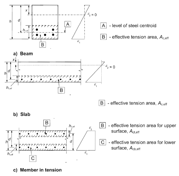

Lorsque le calcul de ferraillage est effectué à l’ELS-QP, il est possible de tenir compte du ferraillage minimal pour le maîtrise de la fissuration à l’Eurocode 2 et aux RCC-CW.
Conformément à l’équation 7.1 du §7.3.2 de l’EC2 ou à l’équation DCONC 4110-2 du §DCONC 4110 du RCC-CW, cette armature minimale est telle que:
\[{A}_{s,\text{min}} \stressCmp_{s} = k_{c} k f_{\text{ct}, \text{eff}} \, A_{\text{ct}}\]
où
\({A}_{s, text{min}}\) est la quantité minimale de ferraillage à mettre dans les zones tendues; \({f}_{\text{ct}, \text{eff}}\) est la résistance éffective à la traction du béton; \({A}_{\text{ct}}\) est l’aire de béton en traction; \({\stressCmp}_{s}\) est la contrainte admissible dans l’acier; \({k}_{c}\) et \({k}\) sont calculés selon l’Eurocode 2. En particulier, le paramètre \({k}_{c}\) dépend de l’effort normal appliqué sur la section de béton armé. Le ferraillage minimal peut donc dépendre des efforts appliqués à la structure.
Par simplicité, \(sigma_{s}\) est considéré égal à la limite d’élasticité de l’acier \(f_{\text{yk}}\). Le calcul de l’aire de béton en traction \(A_{\text{ct}}\) peut se faire en considérant la hauteur efficace de béton en traction \(h_{c, \text{ef}}\), qui vaut, conformément à l’Eurocode 2, §7.3.2:
\[{h}_{c, \text{ef}} = \min \left\lbrace 2,5 \, (h-d); \frac{h-x}{3}, \frac{h}{2} \right \rbrace\]
où \(h\), \(d\) et \(x\) représentent respectivement la hauteur effective, la hauteur utile et la profondeur de l’axe neutre de la section.
../../../../_images/hteff.png
Fig. 483 Extrait de l’Eurocode 2 montrant la hauteur effective de béton en traction.#
Par simplicité et conservatisme, on considère \({h}_{c, \text{ef}} = \frac{h}{2}\).

Comme pour le calcul de ferraillage des plaques, la vérification est aussi basée sur l’algorithme de Capra-Maury. Les différentes étapes de la méthode employée sont les suivantes :
Bouclage sur les facettes#
On considère \(n\) facettes pivotant autour de l’axe normal à chaque élément fini (comme présenté dans la partie Calcul du ferraillage longitudinal). Chacune des facettes est définie par son vecteur normal \(\vector{n}(\theta)\) faisant un angle \(\theta\) avec l’axe local \(x\) de la plaque. Cela permet d’assimiler l’étude d’une plaque à un problème équivalent des poutres (1D).
Projection du ferraillage#
Le ferraillage supérieur et inférieur suivant \(x\) et \(y\) de la plaque sera projeté sur la facette comme suit, permettant d’obtenir le ferraillage de la poutre fictive (\({A}_{s, \text{sup}}(\theta)\) et \({A}_{s, \text{inf}}(\theta)\)) :
(4697)#\[{A}_{s, \text{sup}}(\theta) = {A}_{s_x, \text{sup}} \, {\cos}^{2}\theta + {A}_{s_y, \text{sup}} \, {\sin}^{2}\theta\]

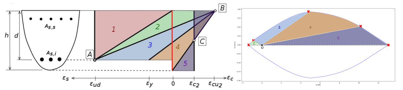

Diagramme d’interaction#
Dans cette étape, le diagramme d’interaction de chaque facette sera construit. Le diagramme d’interaction d’une section en béton armé représente l’ensemble des points \((N, M)\) correspondant à un état limite de la section. Ces points sont ensuite tracés sur un graphe 2D dont l’axe des abscisses représente l’effort normal et l’axe des ordonnées le moment fléchissant. Tout point de la courbe représente une combinaison unique de moment fléchissant et d’effort normal à laquelle la section peut résister. La construction de ce diagramme est réalisée en considérant les diagrammes de déformation ou de contrainte relative sur la hauteur de la section, passant par l’un des trois pivots A, B ou C (voir r7.04.05-calcul-ferraillage-1D pour plus d’informations sur la règle et la définition des trois pivots).
  • ELU:
    La démarche de construction de ce diagramme à l’ELU consiste à envisager successivement les diagrammes de déformations pivotant autour des trois pivots A, B ou C (voir r7.04.05-equilibre-calcul-sections-acier pour plus d’informations sur la règle et la définition des trois pivots). Pour le calcul des points du diagramme, la loi Parabole-Rectangle (voir r7.04.05-loibetonelu) est utilisée pour le béton, et le choix est libre entre un palier incliné ou horizontal pour l’acier. Pour illustration, la figure Extrait de l’Eurocode 2 montrant la hauteur effective de béton en traction. montre un exemple de diagramme d’interaction pour un cas particulier où l’acier supérieur et inférieur est symétrique (même quantité et même enrobage) et un diagramme à palier horizontal est choisi pour l’acier. La construction du diagramme est effectuée en le decoupant en cinq domaines comme suit :
    Domaine 1 : On commence par un diagramme vertical passant par le pivot A. Ensuite, en maintenant le pivot A pour l’acier inférieur, on fait pivoter la déformation jusqu’à une déformation nulle sur la partie supérieure de la section. L’axe neutre se trouve à l’extérieur de la section (au-dessus de la fibre supérieure) et toute la section est en traction. Le béton ne travaille pas dans ce domaine. Dans l’exemple illustré, la déformation dans l’acier supérieur reste toujours supérieure à la déformation correspondante à la limite élastique. Avec un palier horizontal, cela conduit à la contrainte maximale \(f_{\text{yd}}\) égale à celle de l’acier inférieur. En raison de la symétrie de l’acier, cela conduit à un moment nul et à la même force sur tout le domaine 1. C’est pourquoi le domaine 1 en rouge n’apparaît pas sur le diagramme d’interaction.
    Domaine 2 : Ensuite, on continue à pivoter autour du pivot A jusqu’à atteindre le pivot B sur la fibre supérieure de la section. Dans ce domaine, l’axe neutre est désormais à l’intérieur de la section et la section est partiellement comprimée. La partie du béton en compression travaille donc.
    Domaine 3 : En fixant le pivot B à la fibre supérieure, on déplace la déformation de l’acier inférieur vers la droite jusqu’à la déformation correspondante à la limite élastique de l’acier. L’axe neutre est toujours à l’intérieur de la section et la section reste partiellement comprimée.
    Domaine 4 : Toujours en fixant le pivot B à la fibre supérieure, on continue à déplacer la déformation de l’acier inférieur qui devient élastique puis passe en compression. On s’arrête lorsque la déformation de la fibre inférieure est nulle. L’axe neutre reste à l’intérieur de la section et la section passe de partiellement comprimée à une compression pure.
    Domaine 5 : Dans ce domaine, on pivote maintenant autour du pivot C jusqu’à atteindre une compression uniforme sur toute la section avec une déformation égale au pivot C \(({\strainCmp}_{\text{c2}})\).
    Cette méthode permet d’obtenir la partie supérieure du diagramme, au-dessus de l’axe des abscisses, correspondant à une section inférieure tendue. En raison de la symétrie du problème, la partie inférieure du diagramme est obtenue par symétrie par rapport à l’axe des abscisses.
    ../../../../_images/diagramme_elu_3pivots.png
    Fig. 484 Construction du diagramme d’intéraction N-M à l’ELU#

Projection des efforts#
L’objectif de cette méthode est d’évaluer la réponse structurelle en suivant un chemin de chargement donné. Ce chemin de chargement peut être défini par deux types de chargements : un chargement de référence \(C_0\), souvent constitué des charges permanentes, et une charge d’étude \(C\) (le nouveau chargement à évaluer). Ces chargements (sollicitations 2D \((N_{xx}, N_{yy}, N_{xy}, M_{xx}, M_{yy}, M_{xy})\)) seront projetés sur la facette à l’aide des équations (4692) et (4693) , ce qui permet d’obtenir le torseur d’efforts réduits 1D \((N_0(\theta), M_0(\theta))\) pour le chargement de référence et le torseur \((N(\theta), M(\theta))\) pour la charge d’étude. En plaçant ces deux points sur le diagramme d’interaction correspondant à la facette, on peut déterminer un troisième point \(C_{\text{Rd}}\) comme étant le point d’intersection de la demi-droite \(\left[ C_{0C} \right)\) avec le diagramme, comme illustré sur la figure r7.04.05-diagramme-calcul-marge.
../../../../_images/diagramme_calcul_marge_facette.png

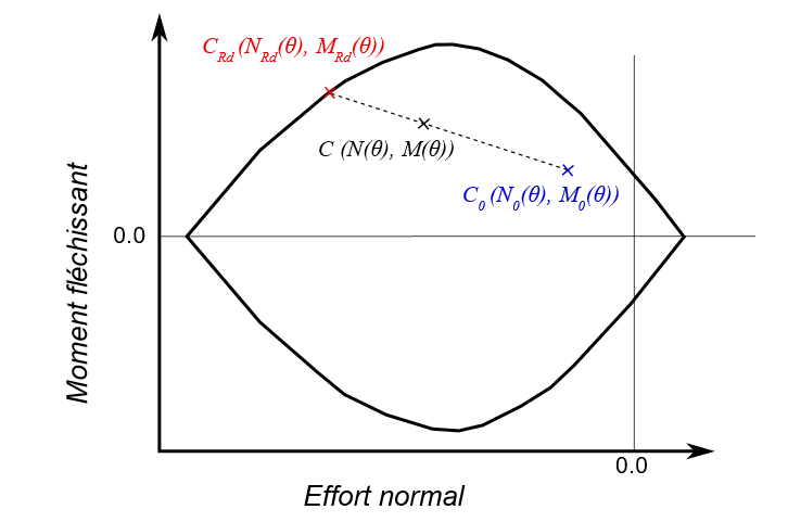

Fig. 485 Diagramme d’interaction M-N pour une facette et points de chargement.#
Calcul de la marge#
La marge est ensuite calculée, pour chaque facette, selon la formule suivante :
(4699)#\[m(\theta) = 1 - \frac{C_{0} C}{C_{0} C_{\text{Rd}}} = 1 - \frac{\Vert(N (\theta), M(\theta)) - (N_0 (\theta), M_0(\theta))\Vert} {\Vert(N_{\text{Rd}} (\theta), M_{\text{Rd}} (\theta)) - (N_0 (\theta),M_0 (\theta))\Vert}\]
La marge de l’élément plaque est égale au minimum des marges sur toutes les facettes :
(4700)#\[\text{marge} = \min \left( m(\theta) ; 0 \le \theta \le 180° \right)\]
Une marge positive indique que le point de chargement est à l’intérieur du diagramme, ce qui signifie que le ferraillage est vérifié. Plus la marge est grande, moins il y a de risque. Une marge négative indique que \(C_0 \, C\) est supérieur à \(C_0 \, C_{\text{Rd}}\) et que l’élément n’est pas vérifié pour la charge étudiée.
