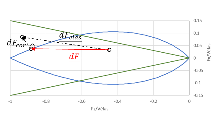

../../../../_images/100002010000037B000001E6899CF6748E8A5069.png
Figure 2.1-1: Illustration du tir élastique sans atteinte de mécanisme de rupture

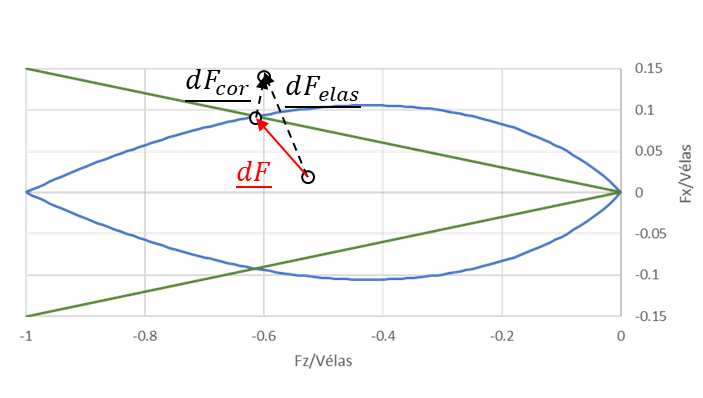

../../../../_images/10000201000002C70000018FB91F286860BBA46F.png
Figure 2.1-2: Illustration du retour sur le critère CP

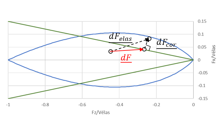

../../../../_images/10000201000002BF0000018E0A7206D5CC59AF78.png
Figure 2.1-3: Illustration du retour sur le critère de glissement

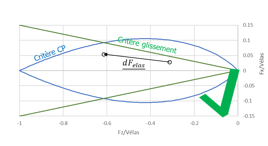

../../../../_images/10000201000002BF0000018EAECE91FBE1E7CACF.png
Figure 2.1-4: Illustration du retour sur les deux critères

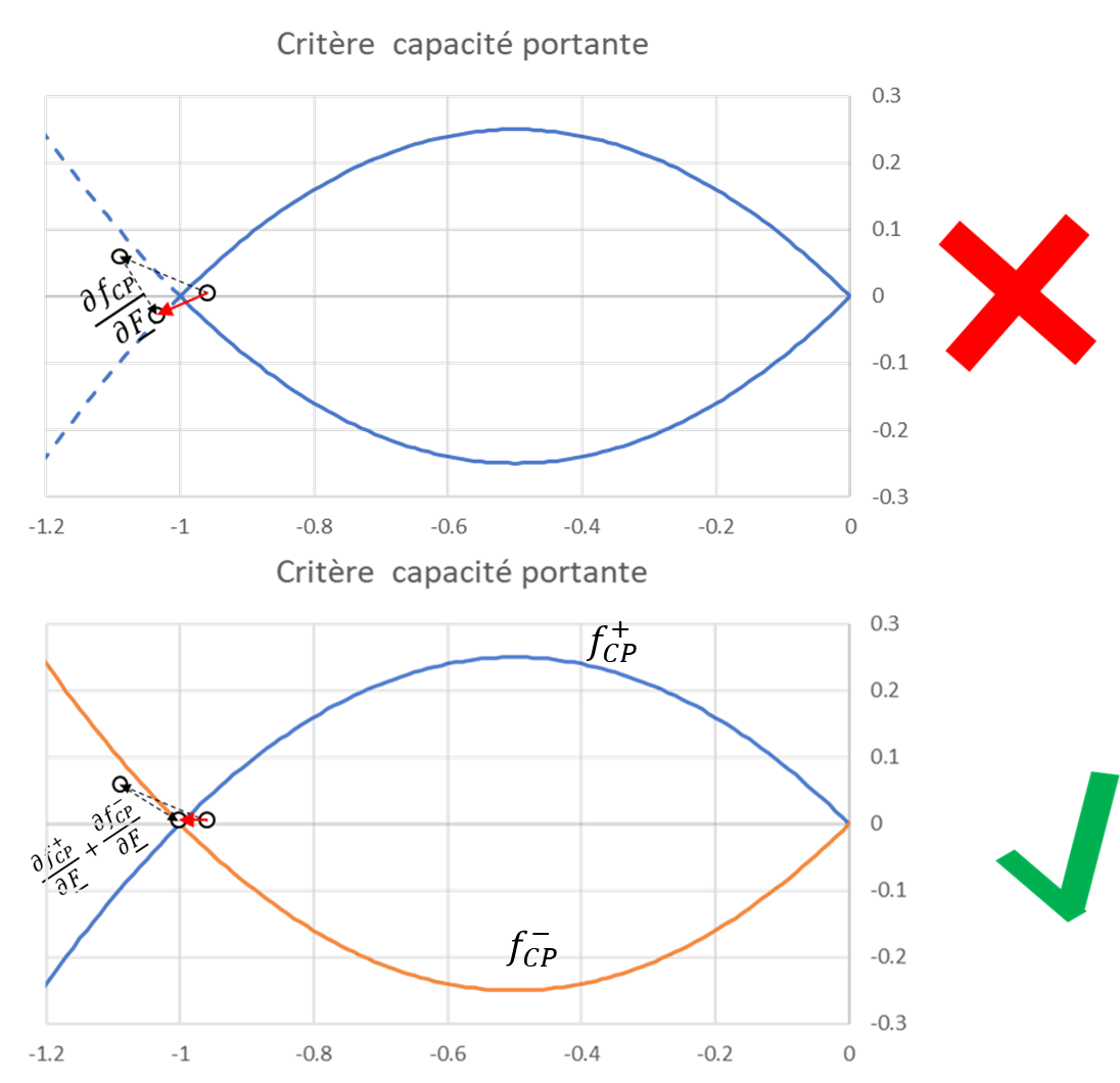

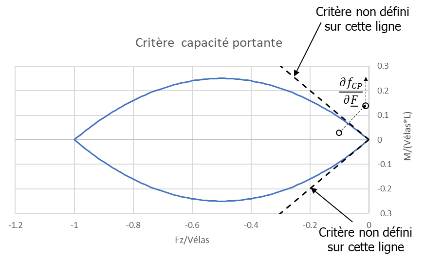

Gestion des points d’inflexion#
Le critère de capacité portante, présente deux points d’inflexion et le critère de glissement présente un point d’inflexion. Au niveau de ces points d’inflexion, les méthodes de résolution des paragraphes précédents ne sont pas suffisantes, il faut alors séparer le critère en plusieurs sous-critères afin de pouvoir converger sur les points d’inflexion comme le montre la figure ci-dessous:
../../../../_images/100002010000044800000424B1721E2E0E2746DB.png
Figure 2.1-5: Illustration de la décomposition en deux sous-critères au niveau des points d’inflexion
Ainsi, pour gérer le critère de capacité portante, il convient de considérer 4 sous-critères:

Pour gérer le critère de glissement, il convient de considérer 2 sous-critères:
  • Le critère normal:
\({f}_{s}^{+\rbrace =\sqrt{{\left({F}_{x}-{q}_{hx}\right)}^{2}+{\left({F}_{y}-{q}_{hy}\right)}^{2}}+{F}_{z}\tan({\varphi}_{inter})-{c}_{inter}{A}^{'}\)
  • Le critère avec inversion de la force horizontale:
\({f}_{s}^{-\rbrace =-\sqrt{{\left({F}_{x}-{q}_{hx}\right)}^{2}+{\left({F}_{y}-{q}_{hy}\right)}^{2}}+{F}_{z}\tan({\varphi}_{inter})-{c}_{inter}{A}^{'}\)
Le système est alors résolu comme un multicritère de la même façon qu’au § 2.1.4.4 .
Gestion de la convergence à l’origine#
L’écriture du critère de capacité portante et la résolution de l’écoulement plastique associé indiqué au § 1.3 n’est possible que si:
Dans le cas contraire, le tir élastique a dépassé la limite de définition du critère de rupture et on a divergence de l’algorithme de résolution comme illustré sur la figure ci-dessous:
../../../../_images/10000201000003670000021A338A9E8E9C22E36E.png
Figure 2.1-6: Illustration de la décomposition en deux sous-critères au niveau des points d’inflexion
Pour éviter cette divergence, il suffirait de diminuer le pas de temps pour éviter que le tir élastique ne soit trop éloigné du critère et pour assurer la convergence de l’algorithme, ce qui est fait dans le code. Cependant au niveau de l’origine \(>\) , la frontière entre le critère et la zone limite de convergence est très/trop faible et il faudrait un pas de temps tendant vers 0 pour assurer la convergence. Pour résoudre le problème, le critère est linéariséà partir de \(>\) :
  • Dans le cas d’un chargement principalement en rotation \(>\) ;
  • Dans le cas d’un chargement principalement horizontal \(>\) ;
Le critère de capacité portante est alors transformé en 3 critères linéarisés:
  • Selon la force horizontale:
\({f}_{\mathit{CP},lin}^{H}={\left(1-\frac{{l}_{in}}{\left(1-\frac{2\left({M}_{x}-{R}_{m,x}\right)}{{l}_{in}{L}_{y}\left({V}_{lim}+R\right)}\right)\left(1-\frac{2\left({M}_{y}-{R}_{m,y}\right)}{{l}_{in}{L}_{x}\left({V}_{lim}+R\right)}\right)}\right)}^{\frac{1}{3}}{F}_{z}+\sqrt{{\left({F}_{x}-{R}_{h,x}\right)}^{2}+{\left({F}_{y}-{R}_{h,y}\right)}^{2}}\)
  • Selon le moment en x:
\({f}_{\mathit{CP},lin}^{Mx}=\left(1-\frac{{l}_{in}}{{\left(1-\frac{2\sqrt{{\left({F}_{x}-{R}_{h,x}\right)}^{2}+{\left({F}_{y}-{R}_{h,y}\right)}^{2}}}{{l}_{in}{L}_{y}\left({V}_{lim}+R\right)}\right)}^{3}\left(1-\frac{2\left({M}_{y}-{R}_{m,y}\right)}{{l}_{in}{L}_{x}\left({V}_{lim}+R\right)}\right)}\right){L}_{y}{F}_{z}+2\left|{M}_{x}-{R}_{m,x}\right|\)
  • Selon le moment en y:
\({f}_{\mathit{CP},lin}^{My}=\left(1-\frac{{l}_{in}}{{\left(1-\frac{2\sqrt{{\left({F}_{x}-{R}_{h,x}\right)}^{2}+{\left({F}_{y}-{R}_{h,y}\right)}^{2}}}{{l}_{in}{L}_{y}\left({V}_{lim}+R\right)}\right)}^{3}\left(1-\frac{2\left({M}_{x}-{R}_{m,x}\right)}{{l}_{in}{L}_{x}\left({V}_{lim}+R\right)}\right)}\right){L}_{x}{F}_{z}+2\left|{M}_{y}-{R}_{m,y}\right|\)
Afin de gérer le point d’inflexion en \(>\) , ces sous-critères sont eux-mêmes subdivisés en deux:
