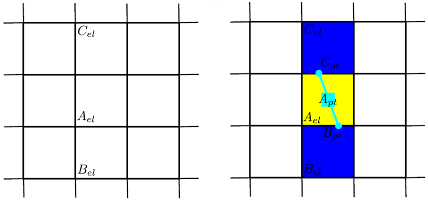

Les éléments finis sains ( i.e., pour lesquels \(d=0\) ) peuvent se trouver dans différentes situations. Soit ils sont à la pointe d’une fissure, auquel cas ils sont soumis au seuil de propagation, soit ils ne se trouvent pas à la pointe d’une fissure, auquel cas ils sont soumis au seuil d’amorçage. Ainsi la position des pointes de fissures et leurs éléments attitrés sont mémorisés durant le calcul. La Figure représente l’évolution de l’état des éléments finis durant l’amorçage et la propagation d’une fissure. Initialement, si tous les éléments finis sont sains, ils sont tous soumis à leur seuil de rupture par amorçage. S’il y a amorçage d’une fissure dans un élément donné, l’élément considéré est rompu ( i.e., d=1 ) et il pointe si possible deux éléments voisins comme montré sur la Figure (a). A l’itération de Newton suivante, les éléments finis pointés ne sont plus soumis à leur seuil de rupture par amorçage mais au seuil de rupture par propagation.
Figure 4.3-a : Etats des éléments finis

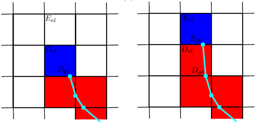

Si les éléments finis pointés subissent une sollicitation telle qu’ils rompent, chacun d’entre eux va alors si possible pointer un élément fini voisin qui sera ensuite soumis au seuil de rupture par propagation. Comme montré sur la Figure b, si un élément fini de bord ne trouve pas d’éléments voisin approprié à pointer, alors rien ne se passe. Ensuite, la propagation de la fissure amorcée peut se poursuivre selon le niveau et l’orientation des sollicitations.
La figure permet d’observer plus précisément la méthode de pointage des éléments voisins durant la phase d’amorçage (figure (a)) et durant la phase de propagation (figure (b)). Si dans un calcul de structure le niveau de sollicitation atteint est suffisant pour générer l’amorçage d’une fissure dans l’élément fini \({A}_{\mathit{el}}\) , alors on fait l’hypothèse que la fissure considérée amorce au centre de l’élément et l’endommagement de l’élément fini considéré vaut \(d=1\) . On définit alors deux pointes de fissures \({B}_{\mathit{pt}}\) et \({C}_{\mathit{pt}}\) qui sont les intersections d’une droite \({\Delta}_{{A}_{\mathit{el}}}\) et des bords de l’élément fini considéré. On définit la droite \({\Delta}_{{A}_{\mathrm{el}}}\) comme passant par le point \({A}_{\mathit{pt}}\) et étant perpendiculaire au vecteur \(\overrightarrow{{n}_{{\mathrm{IA}}_{\mathrm{pt}}}}\) qui correspond à la direction associée à la contrainte régularisée principale maximale au point \({A}_{\mathit{pt}}\) lors de la rupture \(\stackrel{̄}{{\sigma}_{{\mathit{IA}}_{\mathit{pt}}}}\) . Chacune des pointes de fissure est alors prise en charge par un élément fini voisin de l’élément fini \({A}_{\mathit{el}}\) à savoir les éléments \({B}_{\mathit{el}}\) et \({C}_{\mathit{el}}\) . Les éléments \({B}_{\mathrm{el}}\) et \({C}_{\mathrm{el}}\) étant alors soumis au seuil de rupture par propagation.
Comme montré sur la figure (b), si on atteint le seuil de propagation au niveau d’une pointe de fissure \({D}_{\mathit{pt}}\) prise en charge par un élément \({D}_{\mathit{el}}\) , alors l’endommagement de l’élément \({D}_{\mathrm{el}}\) passe à \(d=1\) . On déplace alors la pointe de fissure selon une droite \({\Delta}_{{D}_{\mathit{el}}}\) définie comme passant par \({D}_{\mathrm{pt}}\) et étant perpendiculaire à \(\vec{{n}_{{\mathit{ID}}_{\mathit{pt}}}}\) la direction associée à la contrainte régularisée principale maximale au point \({D}_{\mathrm{pt}}\) lors de la rupture \(\stackrel{̄}{{\sigma}_{{\mathit{ID}}_{\mathit{pt}}}}\) . La pointe de fissure est alors positionné au point \({E}_{\mathrm{pt}}\) et prise en charge par l’élément fini \({E}_{\mathrm{el}}\) . La méthode de gestion du voisinage mise au point permet de gérer plusieurs fissures simultanément. Elle permet également à chacune des fissures définies de bifurquer selon le problème de structure ainsi que selon d’éventuelles interactions avec d’autres fissures d’une même structure.

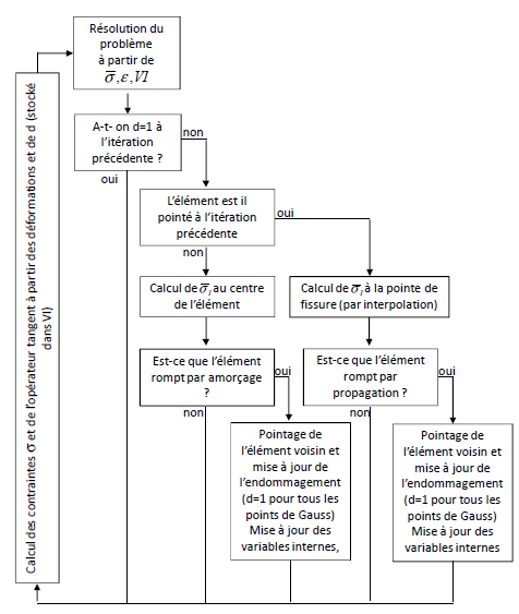

L’intégration dans Code_Aster du système décrit est résumé sur la figure . Par ailleurs, les variables internes utilisées sont décrites en section 4.5 .

Figure 4.3-c : Intégration des seuils d’amorçage et de propagation dans Code_Aster
