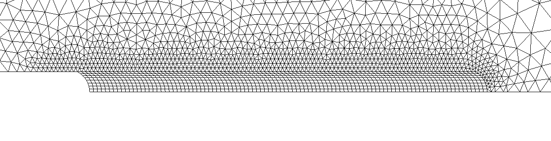

En 2D, l’utilisateur a le choix entre deux types de maillage.

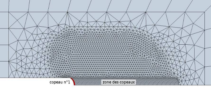

Dans le premier cas, le maillage doit comporter des zones de calcul spécifiques appelées copeaux, chaque copeau étant défini par un groupe de mailles. Un exemple de maillage avec copeaux est présenté en Figure . La taille des copeaux doit être fournie par l’utilisateur. On conseille d’utiliser une épaisseur de copeaux (taille de maille \({t}_{e}\) ) au maximum égale au cinquième du rayon d’entaille initial \({R}_{0}\) .
../../../../_images/100000000000045E0000011EEF037B8DDE2B2B2A.png ../../../../_images/100002000000016F0000006300E67C6FA14F0632.png
Figure 3-1- Maillage classique avec définition des copeaux.

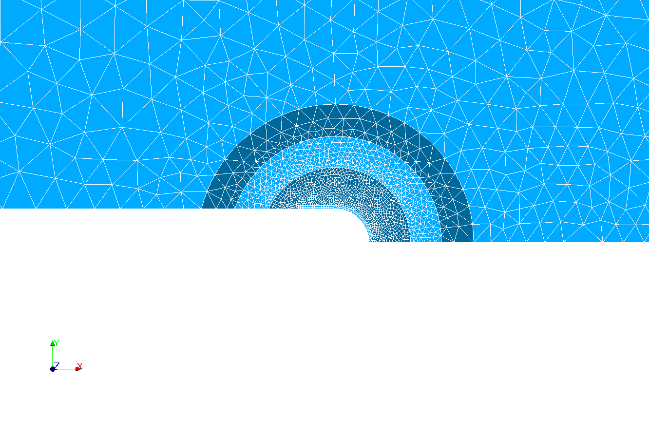

L’utilisateur peut toutefois utiliser en 2D un maillage quelconque (avec représentation du défaut par une entaille) suffisamment raffiné dans la zone proche de l’entaille. Les copeaux sont alors définis automatiquement avec des paramètres utilisateurs. Un exemple de maillage raffiné utilisable pour la méthode est présenté en Figure .
../../../../_images/1000000000000534000003600620F6357A2570DF.png
Figure 3-2- Maillage libre sans définition des copeaux.

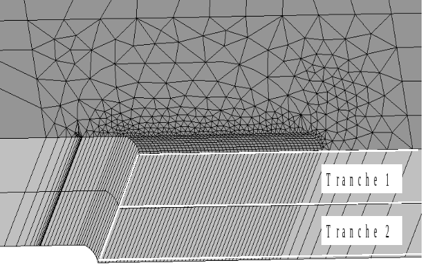

La notion de tranche correspond à un secteur angulaire dans la direction de propagation de l’entaille (voir Figure ).
Dans le cas d’un front semi-elliptique, il est conseillé de réaliser un maillage contenant au minimum 16 tranches sur le long du fond d’entaille, voire 32 ou 64 s’il est allongé.
Les maillages sont de préférence quadratiques, ce qui permet, à nombre de nœuds donné, un calcul plus précis et de mieux capter les gradients de contrainte.
../../../../_images/10000200000002A900000156CB624883890A50DC.png
Figure 3-3: Définition des copeaux : ensemble de maille de forme équivalente au front d’entaille.
../../../../_images/10000200000002640000018D10D50E37281A8523.png
Figure 3-4: Définition de la zone de tranche

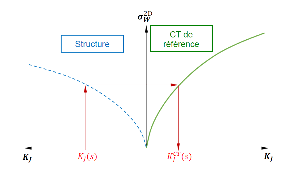

En pratique, on détermine une courbe \(K_J \ - \sigma_W^{2D}\) sur une éprouvette CT de référence. Le chargement local d’une structure quelconque, noté \(K_J ^{CT}\) est obtenu pour la même densité surfacique de contrainte de Weibull \(\sigma_W^{2D}\) que l’éprouvette CT de référence. La rupture de la structure est exclue si \(K_J ^{CT} < K_J^C\)
../../../../_images/CorrectionChargementBeremin.png
Fig. 47 Principe de la correction locale de chargement avec la déclinaison industrielle du modèle de Beremin#
