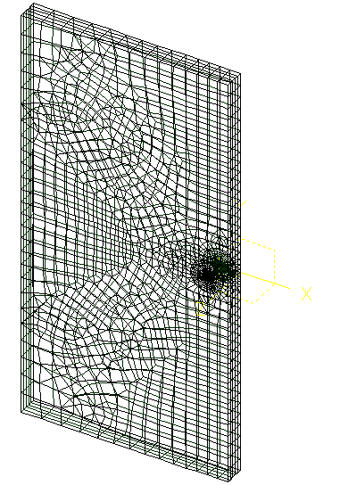

Il s’agit d’une modélisation 3D. Le calcul de l’évolution des facteurs d’intensité des contraintes en fonction du temps est réalisé en plusieurs étapes:
  1. calcul des50 premiers modes propres de la structure;
  2. calcul des facteurs d’intensité des contraintes modaux associés à ces modespar deux méthodes ;
  3. résolution du problème dynamique transitoire par projection sur base modale;
  4. recombinaison des \(K\) modaux.
Le maillage est composé d’éléments linéaires. Il comporte 8200 nœuds et 8900 mailles et est raffiné autour du fond de fissure.
../../../../_images/Object_101.png
Les valeurs indiquées sont celles trouvées au nœud qui est au milieu du fond de fissure.
