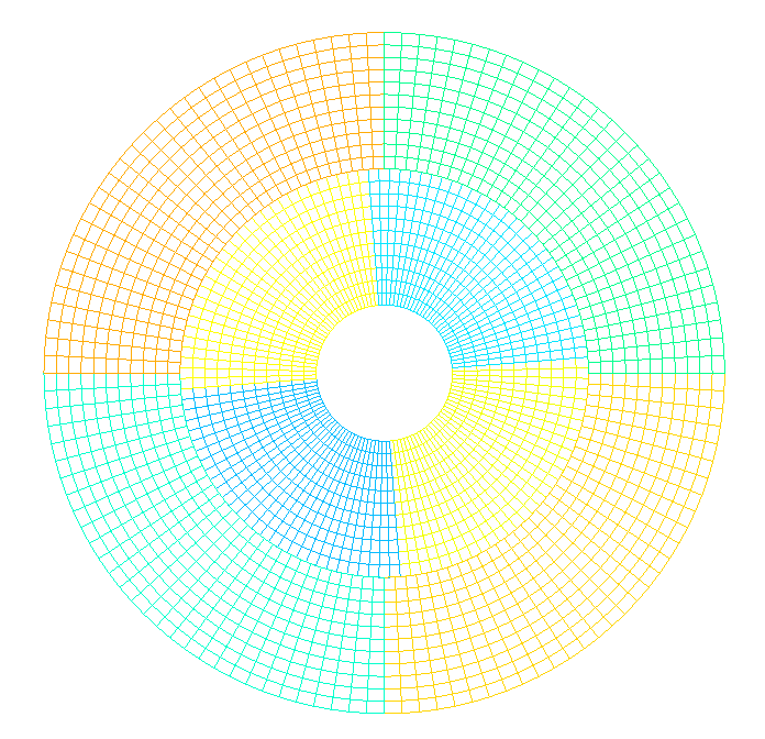

Il s’agit d’une modélisation en déformations planes (D_PLAN). Les surfaces maîtresse et esclave sont conformes.
Les modules de Young \({E}_{1}={E}_{2}\) et les coefficients de Poisson \({\nu}_{1}={\nu}_{2}\) sont respectivement \(1.0E9\mathit{Pa}\) et \(0.2\) . La pression appliquée sur le bord de la couronne extérieure vaut \(1.0E7+\mathrm{10E5.cos}(2\theta )(\mathit{Pa})\) , \(\theta\) étant l’angle polaire.
La couronne extérieure définit la surface maîtresse.
Le maillage (Figure 3.2-1) comporte:
  • 480 mailles de type SEG2;
  • 2640 mailles de type QUAD4.
../../../../_images/1000000000000377000003178AD7B902CE1F37F4.png
Figure 3.2-a : Le maillage de la modélisation A
On notera \(\lambda\) la pression de contact calculée analytiquement, \(({U}_{x},{U}_{y})\) les déplacements calculés analytiquement.
Dans le cas où les déplacements sont nuls, on définit une tolérance absolue égale à 2% de la valeur du déplacement radial maximal Urmax=5.5E-03.
On calcule la pression de contact (LAGS_C) et les composantes du déplacement dans le plan (X,Y) (DX,DY) pour les nœuds de coordonnées suivantes:

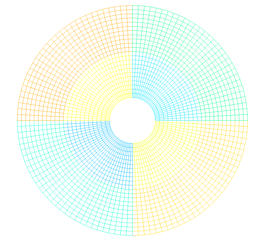

Il s’agit d’une modélisation en déformations planes (D_PLAN). Les surfaces maîtresse et esclave ne sont pas conformes.
Le maillage (Figure 4.2-1) comporte:
../../../../_images/10000000000002B8000002A0F4509587255710C3.png
Figure 4.2-a : Le maillage de la modélisation B
  • 480 mailles de type SEG3;
  • 2640 mailles de type QUAD8.
Figure 5.2-a : Le maillage de la modélisation C
  • N9 ( 0.6 , 0.0)
  • N10 ( 0.0 , 0.6)
  • N11 (-0.6 , 0.0)
  • N12 ( 0.0 ,-0.6)
  • N587 ( 4.24264068712436E-01 , 4.24264068711421E-01)
  • N726 (-4.24264068711421E-01 , 4.24264068712436E-01)
  • N865 (-4.24264068712436E-01 ,-4.24264068711421E-01)
  • N1004( 4.24264068711421E-01 ,-4.24264068712436E-01)
Figure 6.2-a : Le maillage de la modélisation D
  • N9 ( 5.98150400239877E-01, 4.70754574367070E-02)
  • N10 (-4.70754574367070E-02, 5.98150400239877E-01)
  • N11 (-5.98150400239877E-01,-4.70754574367070E-02)
  • N12 ( 4.70754574367070E-02,-5.98150400239877E-01)
  • N587 ( 3.89668829003112E-01, 4.56243579355747E-01)
  • N726 (-4.56243579355747E-01, 3.89668829003112E-01)
  • N865 (-3.89668829003112E-01,-4.56243579355747E-01)
  • N1004( 4.56243579355747E-01,-3.89668829003112E-01)

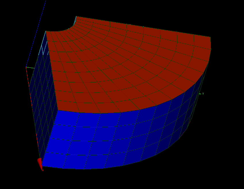

Il s’agit d’une modélisation 3D. Les surfaces maîtresse et esclave sont en vis-à-vis avec des maillages compatibles. Pour éviter d’avoir des calculs trop lents, on ne prendra que le quart de la géométrie.
La pression ne varie pas dans le sens longitudinal. Pour avoir un modèle conforme aux déformations planes, on imposera un déplacement longitudinal nul sur les deux surfaces supérieures (en rouge sur la figure 7.2-1). On appliquera comme conditions aux limites sur les autres surfaces (en bleu sur la figure 7.2-1) les déplacements solutions.
Le maillage (Figure 7.2-1) comporte:
  • 448 mailles de type QUAD4;
  • 384 mailles de type HEXA8.
../../../../_images/100000000000035100000293598FCE7FF9E9D556.png
Figure 7.2-a : Le maillage de la modélisation E
On notera \(\lambda\) la pression de contact calculée analytiquement, \(({U}_{x},{U}_{y},{U}_{z})\) les déplacements calculés analytiquement.
Dans le cas où les déplacements sont nuls, on définit une borne absolue égale à 2% la valeur du déplacement maximal Vmax=5.5E-03.
On calcule la valeur minimale et la valeur maximale de la pression de contact (LAGS_C) et des composantes du déplacement (DX,DY,DZ) pour les groupes de nœuds suivants:
  • GROUPE 1: N47 (5.54327719507606E-01, 2.29610059417040E-01, 0.00000000000000E+00),
N103(5.54327719507606E-01, 2.29610059417040E-01, 4.00000000000000E-01),
N412(5.54327719507606E-0, 2.29610059417040E-01, 1.99999999999678E-01)
  • GROUPE 2: N50 (4.24264068712436E-01, 4.24264068711421E-01, 0.00000000000000E+00),
N106(4.24264068712436E-01, 4.24264068711421E-01, 4.00000000000000E-01),
N403(4.24264068712436E-01, 4.24264068711421E-01, 1.99999999999678E-01)
  • GROUPE 3: N53 (2.29610059417922E-01, 5.54327719507241E-01, 0.00000000000000E+00),
N109(2.29610059417922E-01, 5.54327719507241E-01, 4.00000000000000E-01),
N394(2.29610059417922E-01, 5.54327719507241E-01, 1.99999999999678E-01)

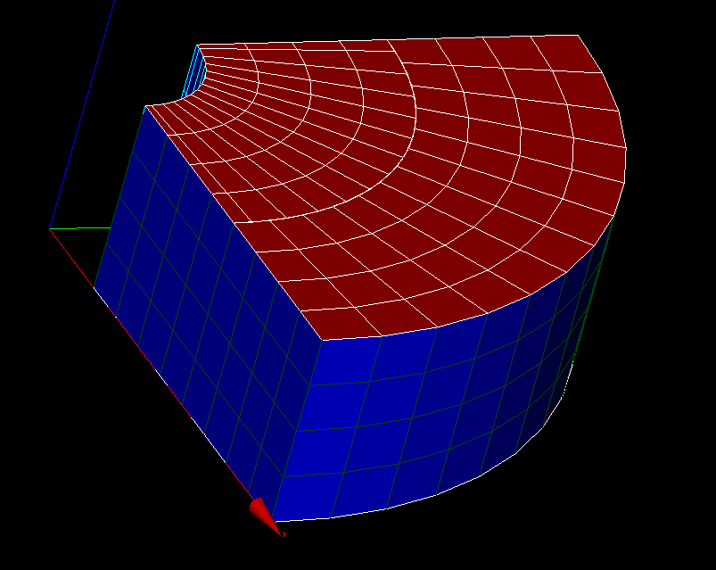

Il s’agit d’une modélisation 3D. Les surfaces maîtresse et esclave en vis-à-vis sont telles que leur maillage n’est pas compatible. Pour éviter d’avoir des calculs trop lents, on ne prendra que le quart de la géométrie.
La pression ne varie pas dans le sens longitudinal. Pour avoir un modèle conforme aux déformations planes, on imposera un déplacement longitudinal nul sur les deux surfaces supérieures (en rouge sur la figure 8.2-1). On appliquera comme conditions aux limites sur les autres surfaces (en bleu sur la figure 8.2-1) les déplacements solutions.
Le maillage (Figure 8.2-1) comporte:
  • 464 mailles de type QUAD4;
  • 400 mailles de type HEXA8.
../../../../_images/10000000000003230000027FD0A7372E668A99CA.png
Figure 8.2-a : Le maillage de la modélisation F
Dans le cas où les déplacements sont nuls, on définit une borne absolue égale a 2% la valeur du déplacement maximal Vmax=5.5E-03.
On calcule la pression de contact (LAGS_C) et les composantes du déplacement (DX,DY,DZ) pour les nœuds suivants:
  • N125(0.421224E-01, 4.427282E-01, 0.00000000000000E+00)
  • N285(0.421224E-01, 4.427282E-01, 4.00000000000000E-01)
  • N790(0.421224E-01, 4.427282E-01, 2.00000000000000E-01)

Il s’agit d’une modélisation 3D. Les surfaces maîtresse et esclave en vis-à-vis sont telles que leurs maillages ne sont pas compatibles. Pour éviter d’avoir des calculs trop lents, on ne prendra que le quart de la géométrie.
La pression ne varie pas dans le sens longitudinal. Pour avoir un modèle conforme aux déformations planes, on imposera un déplacement longitudinal nul sur les deux surfaces supérieures (en rouge sur la figure 10.2-1). On appliquera comme conditions aux limites sur les autres surfaces (en bleu sur la figure 10.2-1) les déplacements solutions.
  • 464 mailles de type QUAD8;
  • 400 mailles de type HEXA20.
