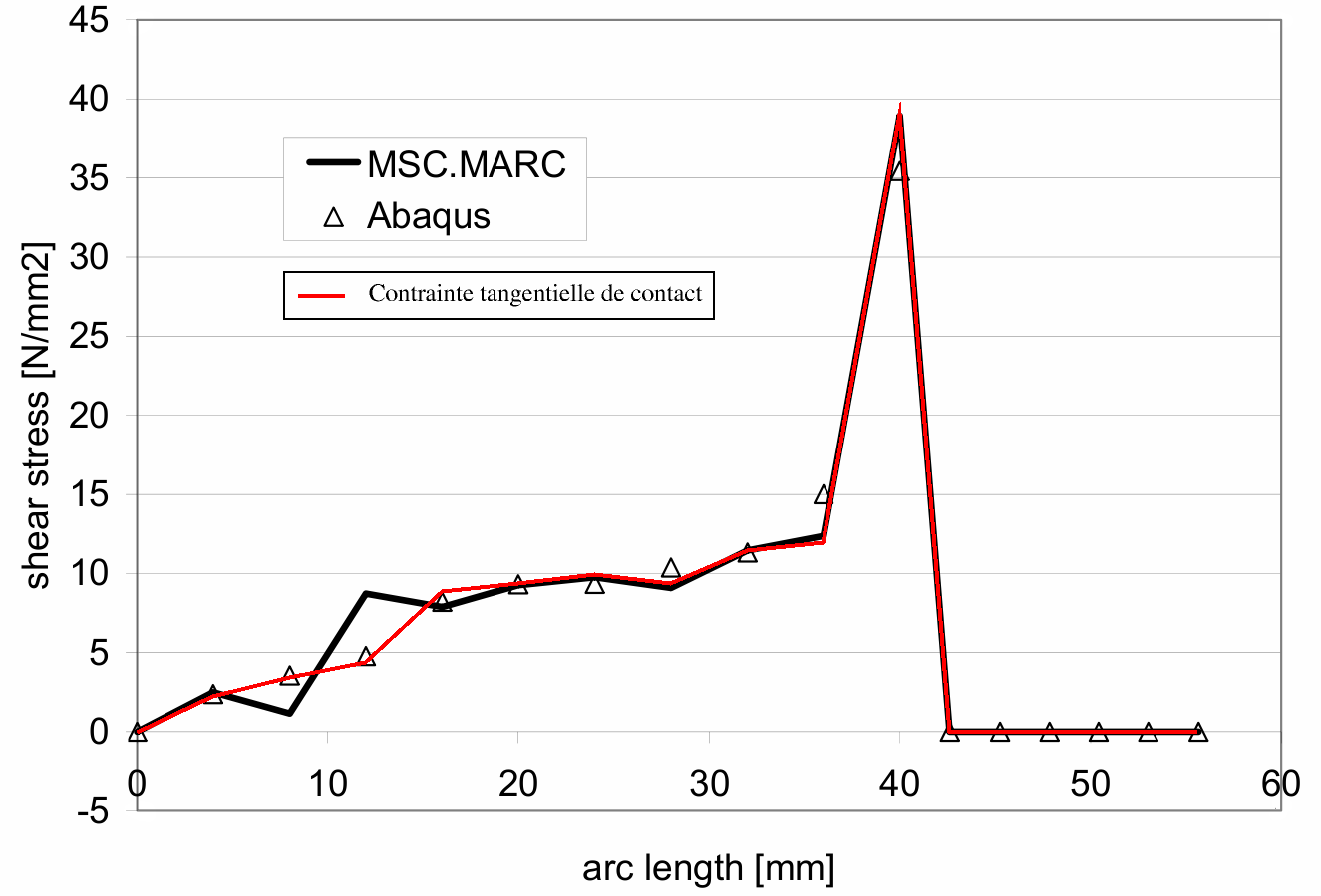

Illustration 1: Comparaison de la contrainte tangentielle entre Abaqus, MARC et Code_Aster
Les résultats obtenus par la formulation continue dans Code_Aster avec comme sans frottement sont en très bon accord avec ceux des codes de référence. La figure ci-dessus montre par exemple que la contrainte tangentielle sur le bord en contact relevée à partir du degré de liberté LAGS_F1 coïncide avec la solution de MARC.

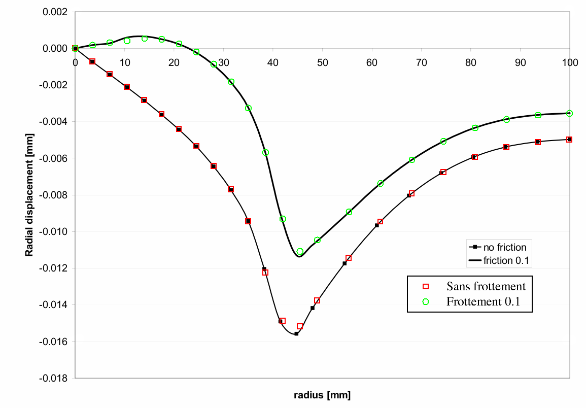

Illustration 2: Déplacement radial avec et sans frottement (MARC et Code_Aster )
Les résultats obtenus par la formulation discrète dans Code_Aster sont en très bon accord avec ceux des codes de référence. La figure ci-dessus montre par exemple que le déplacement radial colle parfaitement à celui des références (ici MARC).
