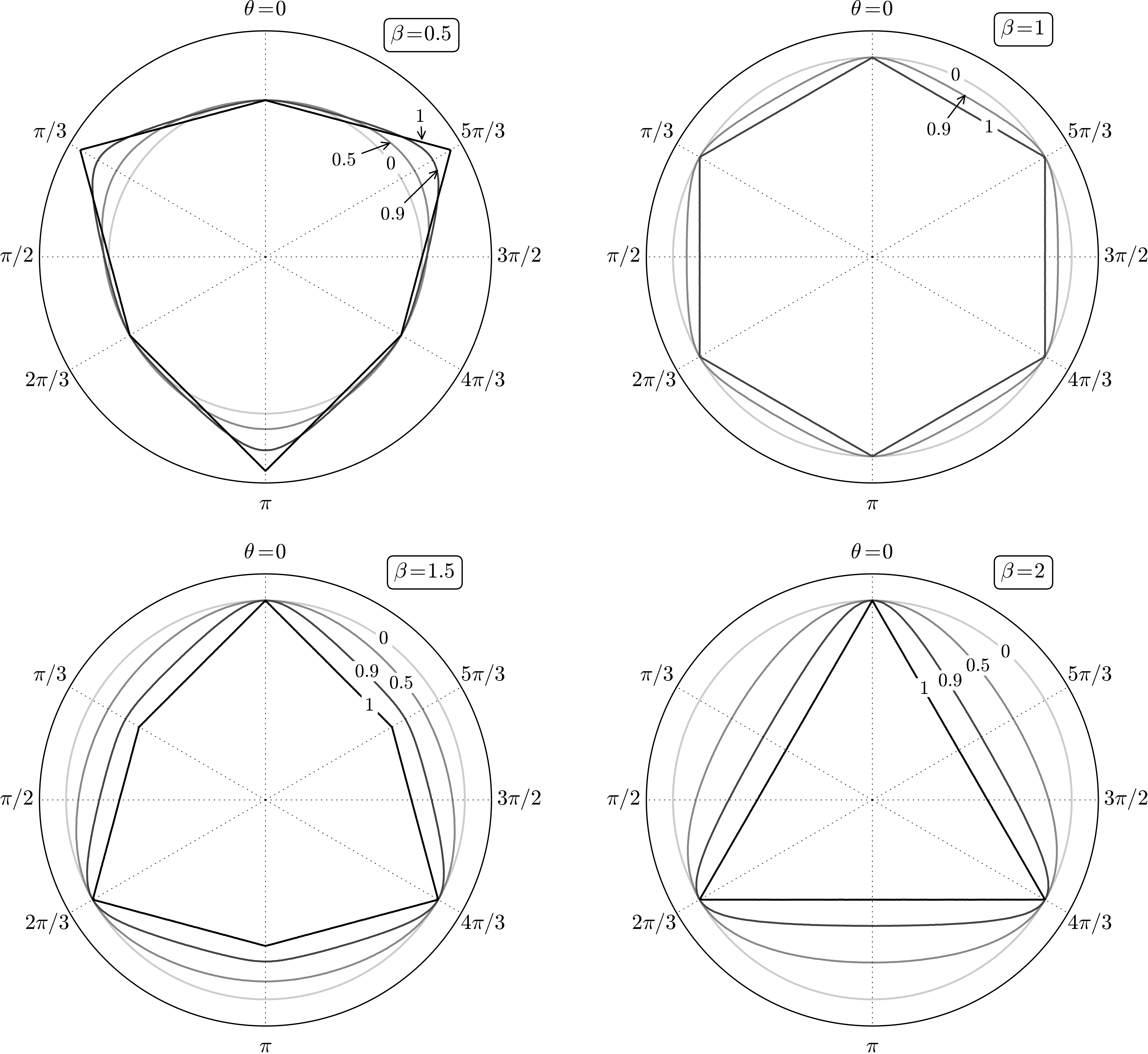

La constante \(\beta\) (BETA) est fixée à \(1,5\) et \(\gamma\) (GAMMA) est une constante matériau qui varie entre \(0\) et \(1\) . Pour \(\gamma =0\) , le critère de plasticité est indépendant de \(\theta\) (critère de type Drucker-Prager). Pour \(\gamma =1\) , nous retrouvons le critère de Mohr-Coulomb. La Figure présente l’évolution du critère de plasticité dans le plan \(\pi\) pour plusieurs valeurs des constantes \(\beta\) et \(\gamma\) . La relation () a l’avantage d’introduire une seule constante matériau, \(\gamma\) , et de garantir la convexité du critère pour \(0\le \gamma <1\) . \(\gamma\) peut, par exemple, être déterminé en identifiant la résistance maximale atteinte lors d’essais d’extension.
Remarque : d’autres valeurs pour \(\beta ` sont possibles et l'impact de ce choix est présenté sur la Figure . Dans tous les cas, le critère reste convexe pour :math:`0\le \gamma <1\) .
../../../../_images/100002010000130B0000117BA90133A5BF4C5783.png
Figure 2.1: Évolution du critère de plasticité dans le plan \(\pi ` pour :math:\)beta in leftlbrace 0,5;1;1,5;2rightrbrace` et \(\gamma \in \left\lbrace 0;0,5;0,9;1\right\rbrace\)

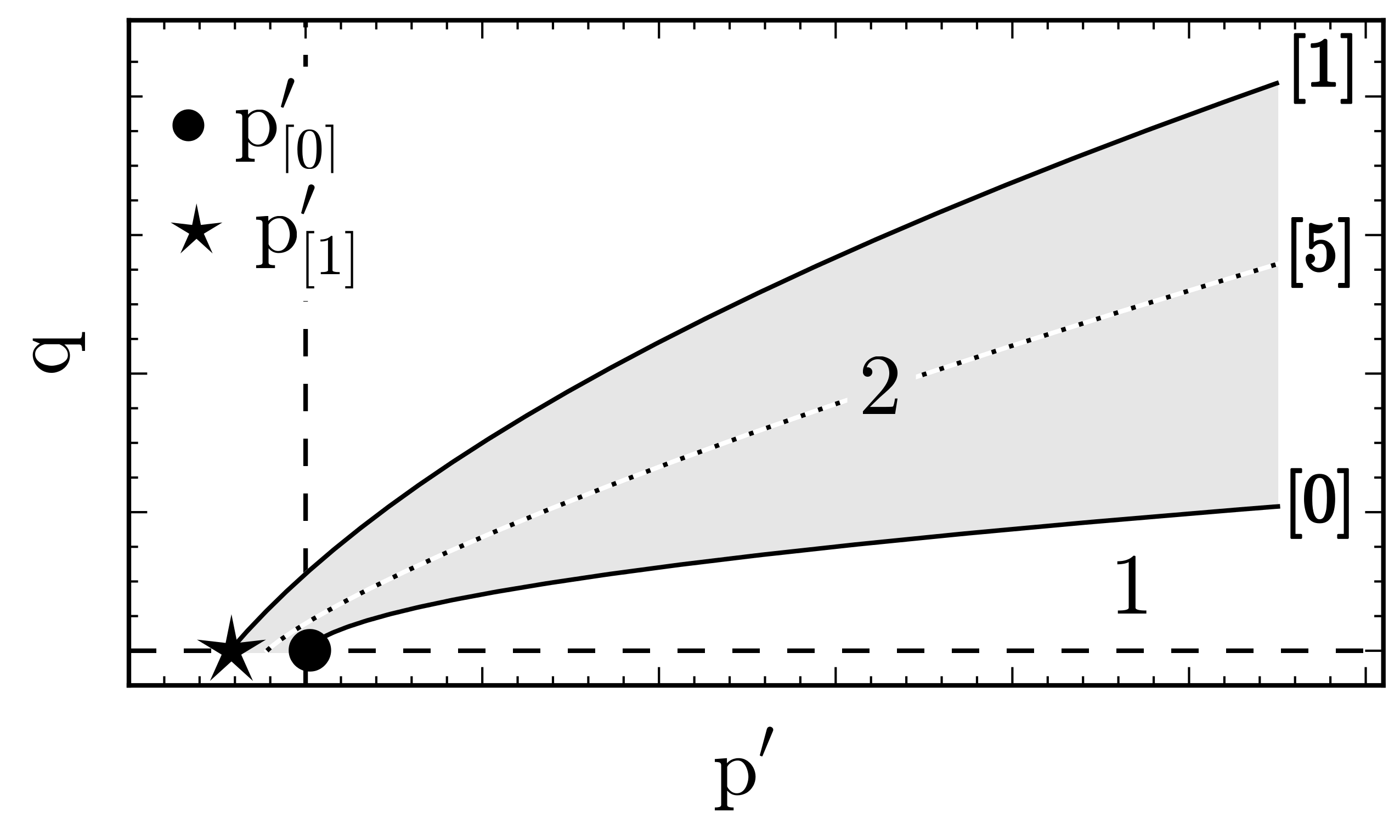

Nous utiliserons le terme de surface plastique ou surface du mécanisme plastique pour désigner la frontière du domaine d’élasticité actuel du mécanisme plastique.

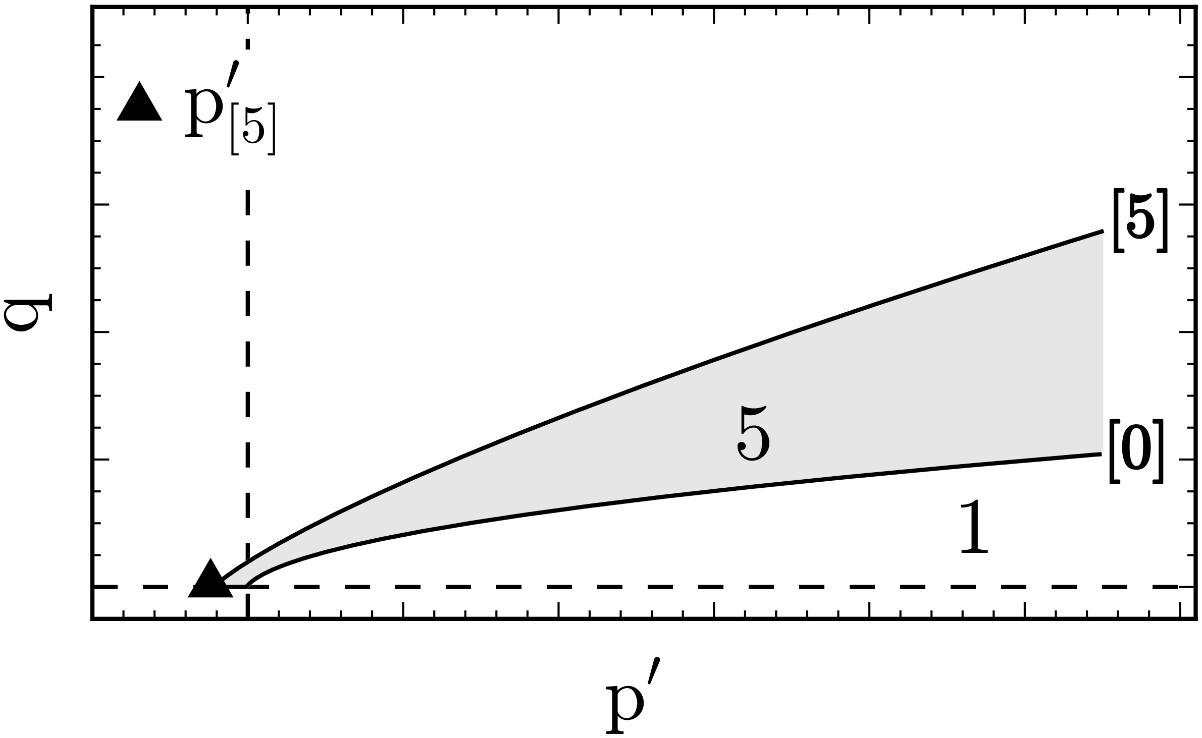

Entre la limite d’élasticité initiale et le seuil de pic#
Le domaine d’élasticité évolue dans un premier temps entre la limite d’élasticité initiale, ou seuil d’endommagement, et le seuil de pic (numéro \(2\) sur Figure ).
../../../../_images/10000201000009F8000005FCB99E07E393D4A490.png
Figure 2.2: Évolution de la surface plastique entre la limite d’élasticité initiale (seuil d’endommagement), et le seuil de pic (de résistance maximale)
Entre ces deux seuils, les paramètres d’écrouissage évoluent comme suit :
(4054)#\[\begin{split}\lbrace \begin{array}{c}{a}^{p}({\xi}^{p},T)=0,5\\ {s}^{p}({\xi}^{p},T)={s}_{[1]}-\left({s}_{[1]}-{s}_{[0]}\right){\left(1-\frac{{\xi}^{p}}{{\xi}_{[1]}}\right)}^{{v}_{1}}\\ {m}^{p}({\xi}^{p},T)={m}_{[1]}-\left({m}_{[1]}-{m}_{[0]}\right){\left(1-\frac{{\xi}^{p}}{{\xi}_{[1]}}\right)}^{{v}_{1}}\end{array}\end{split}\]

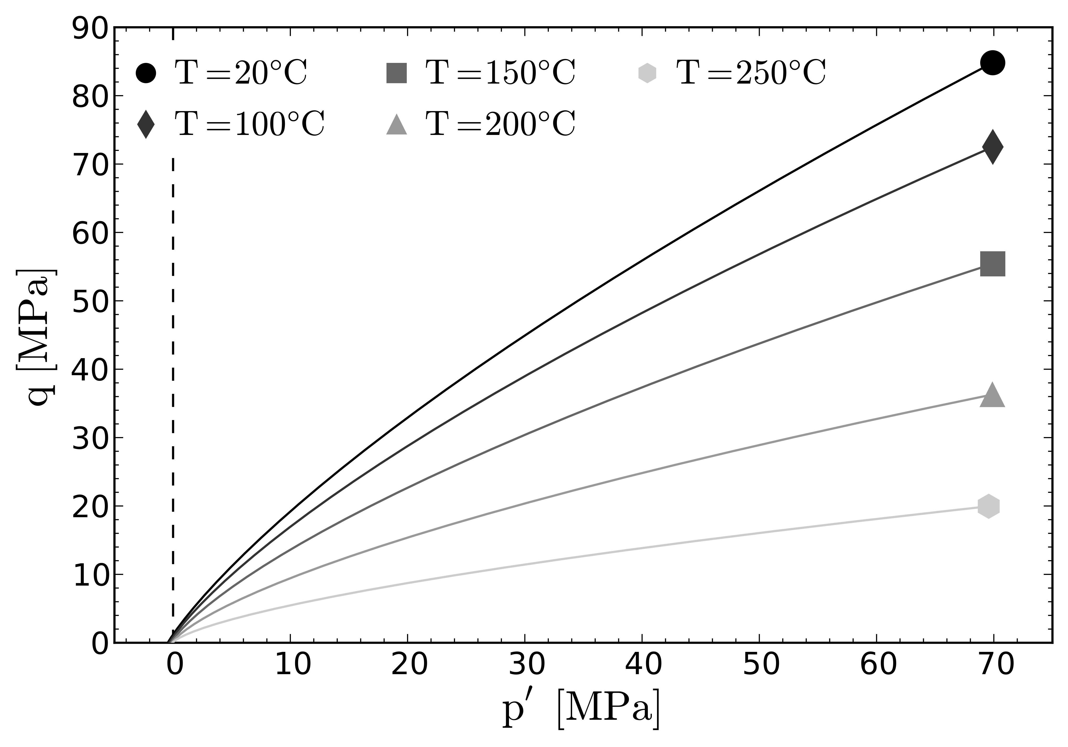

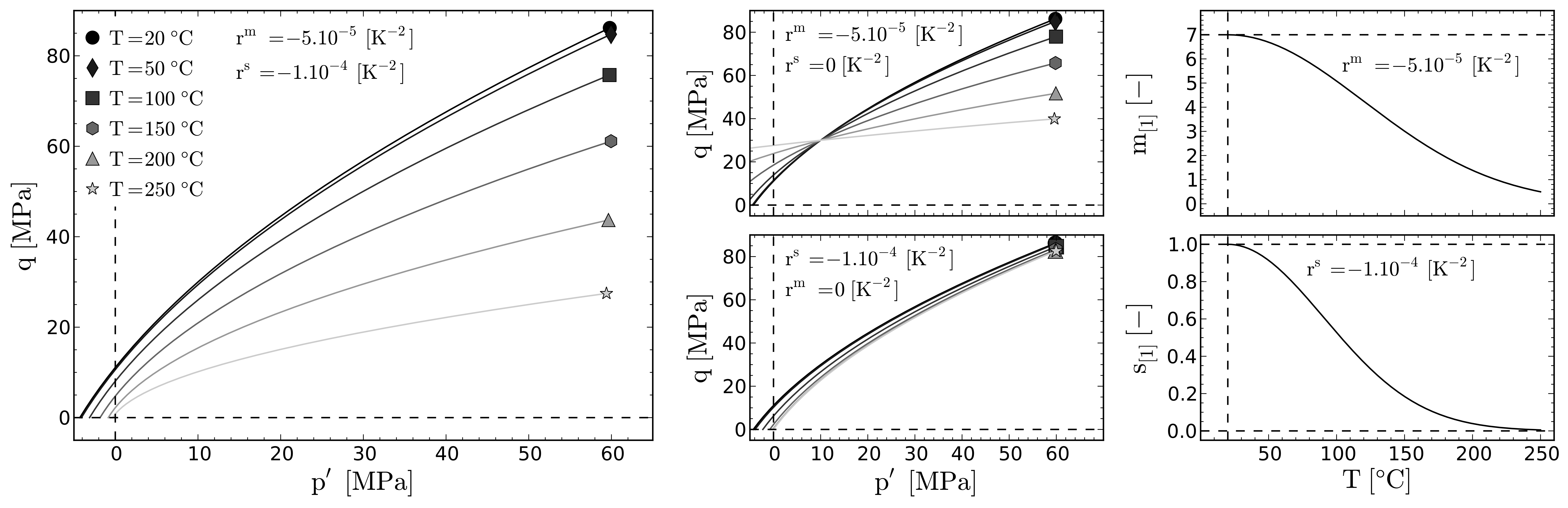

La résistance maximale des géomatériaux diminue non-linéairementavec la température. Cette évolution est prise en compte en faisant dépendre \({s}_{[1]}\) et \({m}_{[1]}\) de \(T\) :
(4055)#\[\begin{split}\lbrace \begin{array}{c}{m}_{[1]}={m}_{[1]}^{0}{e}^{{r}^{m}{\left(T-{T}_{0}\right)}^{2}}\\ {s}_{[1]}={e}^{{r}^{s}{\left(T-{T}_{0}\right)}^{2}}\end{array}\end{split}\]
Les coefficients \({m}_{[1]}^{0}\) (M_1), \({r}^{m}\) (-R_M) et \({r}^{s}\) (-R_S) sont des paramètres matériau, \({T}_{0}\) est une température de référence et \(T\) est la température à un instant \(t\) . Les paramètres \({r}^{m}\) et \({r}^{s}\) traduisent l’influence de la température sur la résistance maximale. Ces constantes doivent être strictement négatives (R_M et R_S doivent être strictement positifs) et respecter la condition \({r}^{s}\le {r}^{m}\) . La Figure présente l’évolution des paramètres \({s}_{[1]}\) et \({m}_{[1]}\) et du seuil de pic en fonction la température.
../../../../_images/10000201000022AC00000B3B26D58F023D0AAA99.png
Figure 2.3: Influence de la température sur les paramètres \({s}_{[1]}\) et \({m}_{[1]}\) et sur le seuil de pic dans le plan des invariants du tenseur des contraintes \(\left\lbrace p',q\right\rbrace\) .
Conformément au cadre fixé par [2], on a \({s}_{[1]}^{0}=1\) ; le terme de cohésion estmaximal sur le seuil de pic à température ambiante.

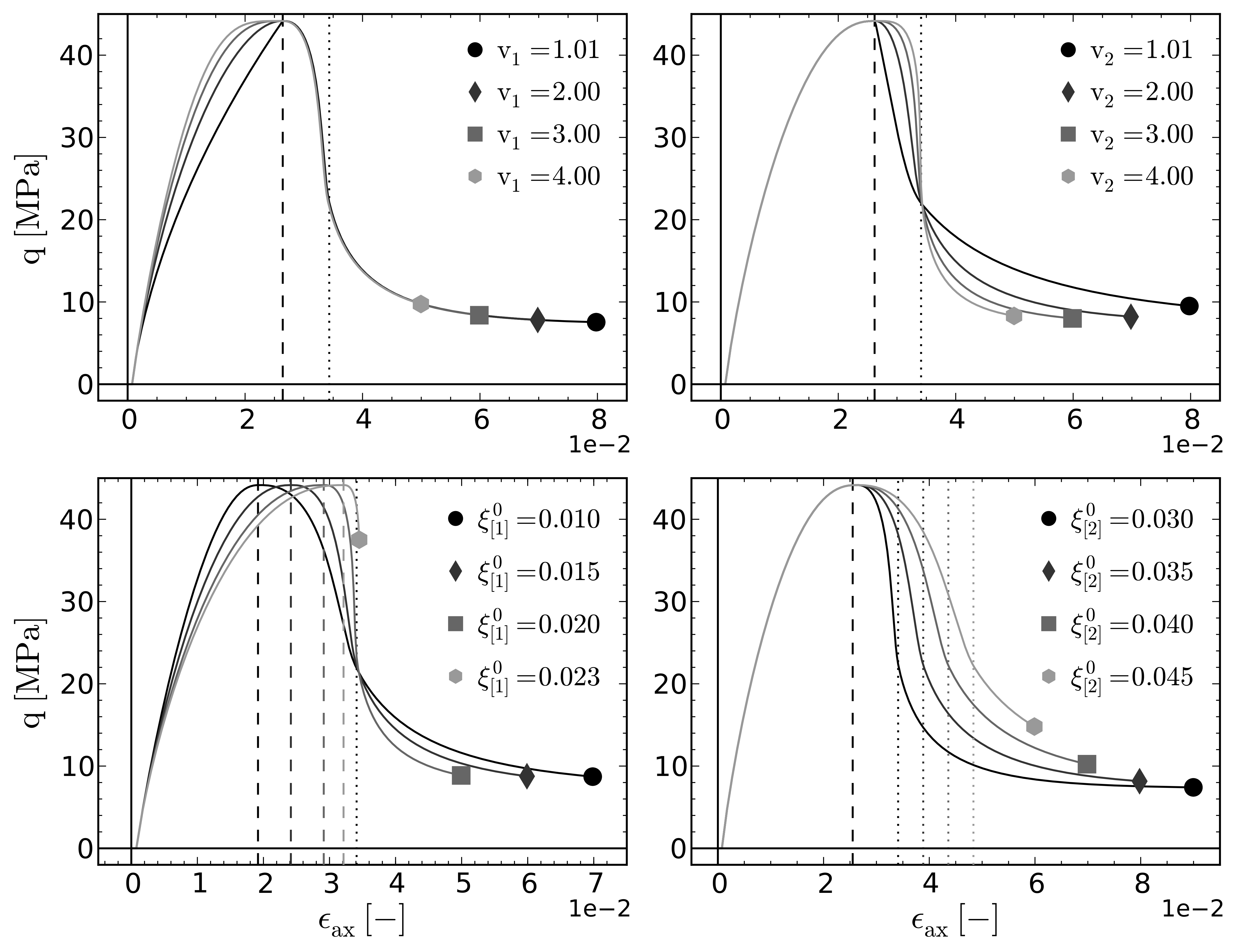

Tous ces paramètres peuvent être déterminés relativement facilement à partir de résultats d’essais de compression triaxiale à températures ambiante et élevée :
  • Le paramètre \({m}_{[1]}^{0}\) s’obtient en ajustant le seuil de pic sur les résistances maximales obtenues pour plusieurs pressions de confinement à température ambiante.
  • Les paramètres \({r}^{s}\) et \({r}^{m}\) sont déterminés en ajustant le seuil de pic sur l’ensemble des résistances maximales obtenues pour plusieurs pressions de confinement et plusieurs températures.
  • \({\xi}_{[1]}^{0}\) s’obtient en déterminant les abscisses des pics de résistance dans le plan \({s}_{[0]}={\left(\frac{{m}_{[0]}\zeta }{1-{\zeta}^{2}}\right)}^{2}\) pour plusieurs pressions de confinement à température ambiante.
  • \({r}_{[1]}^{x}\) peut être déterminé en ajustant les abscisses des pics de résistance dans le plan \({s}_{[0]}={\left(\frac{{m}_{[0]}\zeta }{1-{\zeta}^{2}}\right)}^{2}\) pour plusieurs pressions de confinement et plusieurs températures.

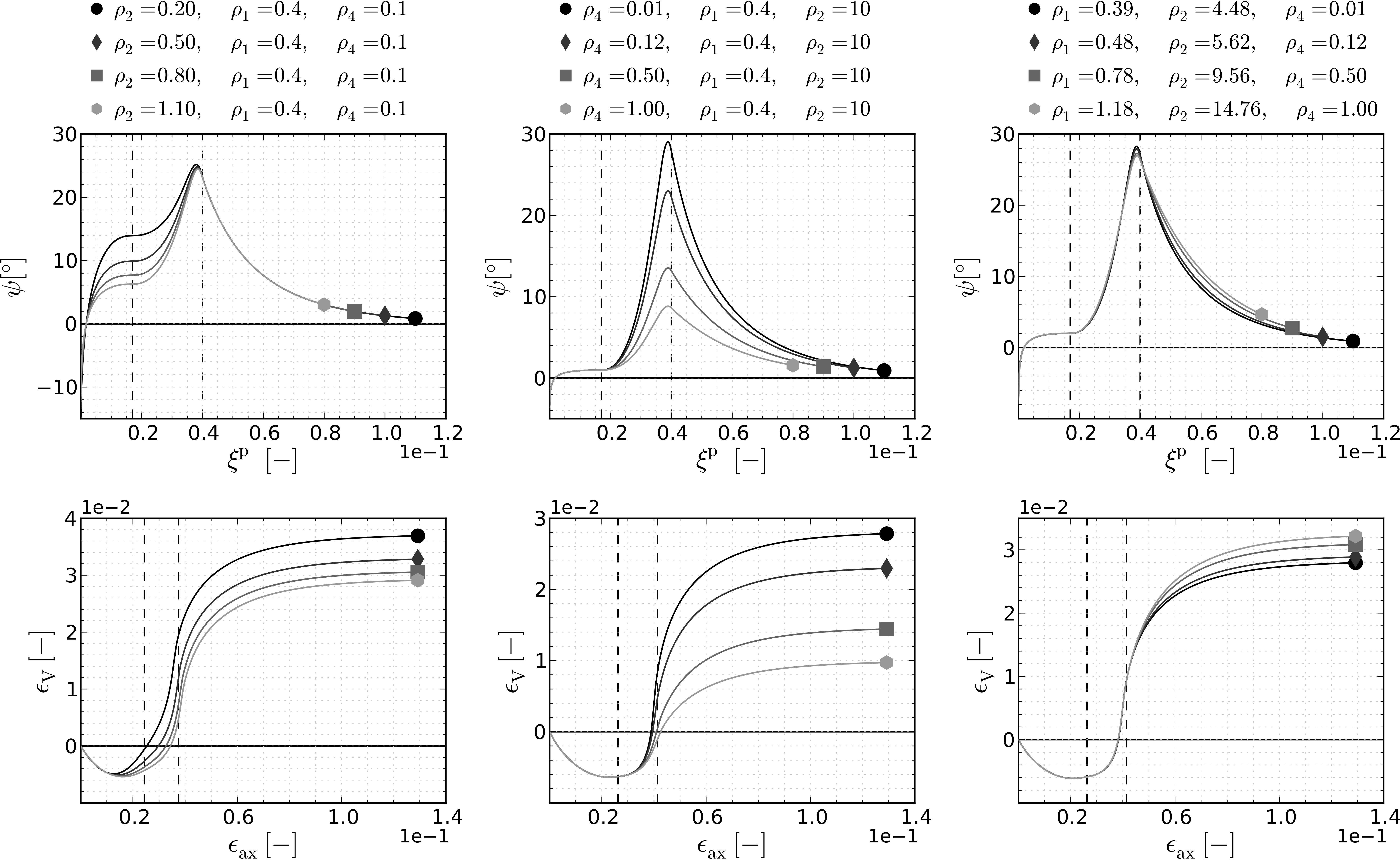

  • \({v}_{1}\) peut être déterminé en ajustant la partie pré-pic des courbes contrainte-déformation axiale à température ambiante.
  • \({m}_{[0]}^{0}\) peut être déterminé en identifiant le niveau de contrainte pour lequel des déformations irréversibles apparaissent. Par manque de données expérimentales, [2] et [19] proposent de fixer la limite d’élasticité à confinement nul à 30% de la résistance à la compression simple. Ici, cette hypothèse implique directement que \({m}_{[0]}^{0}\approx 3\) . Cette valeur semble correcte pour des roches dures mais trop élevée pour des roches tendres et des sols.
../../../../_images/100002010000149A00000FE857350A25647B49A6.png
Figure 2.4: Influence des paramètres \({\xi}_{[1]}^{0}\) , \({\xi}_{[2]}^{0}\) , \({v}_{1}\) et \({v}_{2}\) sur la position et la forme des courbes contrainte-déformation. Les lignes tiretées correspondent à un état de contrainte qui se trouve sur le seuil de pic. Les lignes en pointillés correspondent à un état de contrainte qui se trouve sur le seuil intermédiaire.

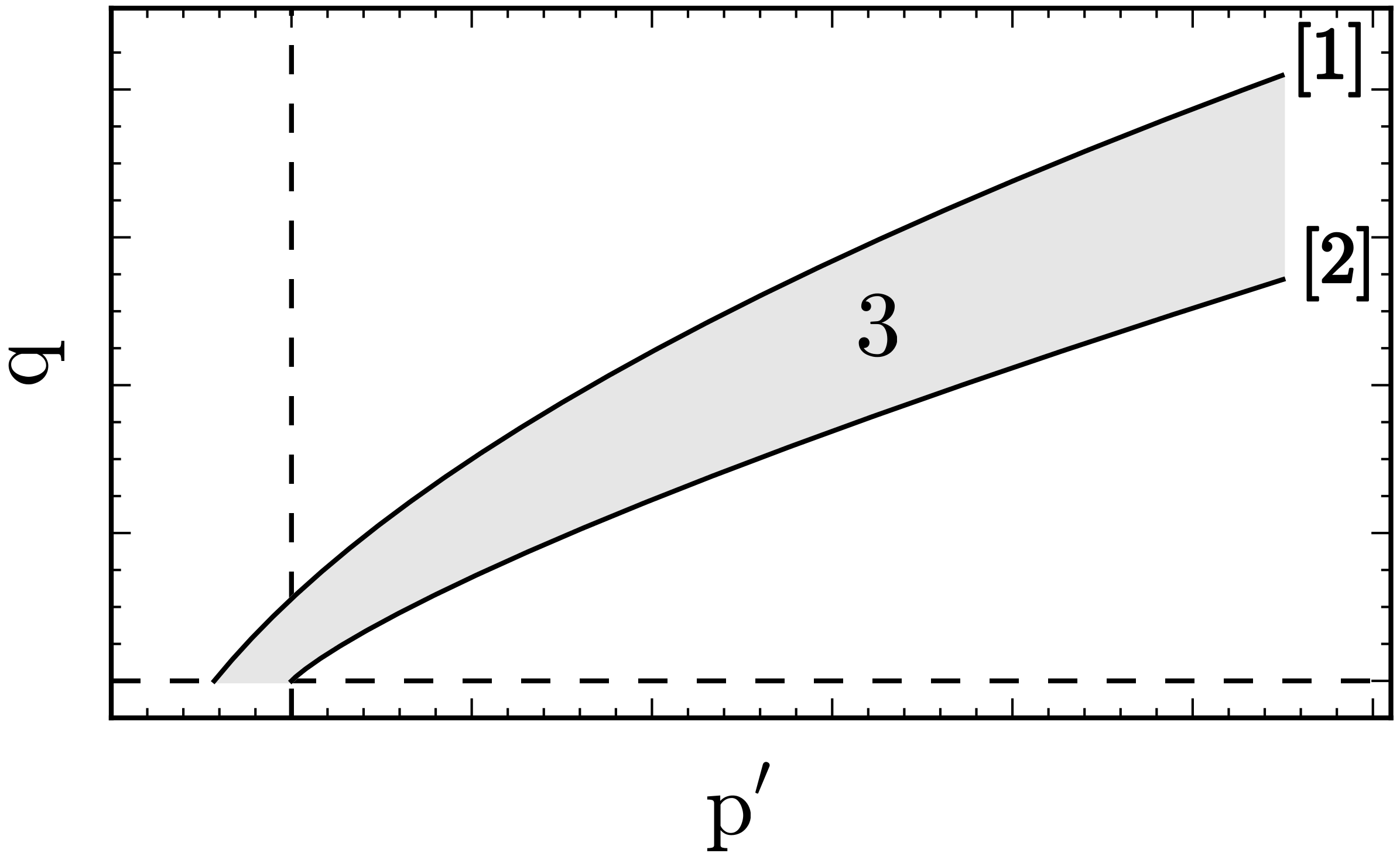

Entre le seuil de pic et le seuil intermédiaire#
Le domaine d’élasticité du mécanisme plastique s’écrouit ensuite négativement entre le seuil de pic et le seuil intermédiaire (numéro \(3\) sur la Figure ).
../../../../_images/1000020100000957000005BEAB3BDCF7FFD38310.png
Figure 2.5: Évolution de la surface plastique entre le seuil de pic, indicé et le seuil intermédiaire , indicé.
(4059)#\[\begin{split}\lbrace \begin{array}{c}{a}^{p}({\xi}^{p},T)=\frac{1}{2}+\left({a}_{[2]}-\frac{1}{2}\right){\left(\frac{{\xi}^{p}-{\xi}_{[1]}}{{\xi}_{[2]}-{\xi}_{[1]}}\right)}^{{v}_{2}}\\ {s}^{p}({\xi}^{p},T)={s}_{[1]}\left(1-{\left(\frac{{\xi}^{p}-{\xi}_{[1]}}{{\xi}_{[2]}-{\xi}_{[1]}}\right)}^{{v}_{2}}\left(1+\frac{{v}_{2}\left({\xi}_{[2]}-{\xi}^{p}\right)}{{\xi}_{[2]}-{\xi}_{[1]}}\right)\right)\\ {m}^{p}({\xi}^{p},T)={m}_{[1]}\left(\frac{{f}_{i}^{1/{a}^{p}}-{s}^{p}}{{f}_{i}^{2}-{s}_{[2]}}\right)\text{avec}\mathit{fi}=\frac{{q}_{i}}{{\sigma}_{c}}\end{array}\end{split}\]
Les indices \([1]\) et \([2]\) désignent respectivement les valeurs prises par les paramètres \({a}^{p}\) , \({s}^{p}\) , \({m}^{p}\) et \({\xi}^{p}\) sur les seuils de pic et intermédiaire. Le paramètre \({m}^{p}\) est déduit des expressions de \({a}^{p}\) et \({s}^{p}\) en notant \(\left\lbrace {p}_{i},{q}_{i}\right\rbrace\) le point d’intersection entre les seuils de pic, intermédiaire et résiduel dans le plan \(\left\lbrace p',q\right\rbrace\) (Figure ) et en écrivant que ce point appartient à la fois au seuil de pic et à toute surface entre le seuil de pic et le seuil intermédiaire (pour \(\theta =0\) ).
\({p}_{i}\) correspond à ce que nous appelons pression de transition entre des comportements fragile et ductile . \({q}_{i}\) est l’ordonnée correspondante. Dans de nombreux modèles basés sur un formalisme de type Cam Clay, la pression de transition, assimilée à la moitié de la pression de préconsolidation initiale, est un paramètre matériau. Ce paramètre est couramment déterminé à partir de résultats d’essais oedométriques. Ici, nous pouvons définir de manière équivalente \({p}_{i}\) ou \({q}_{i}\) comme paramètre du modèle car il existe une relation analytique entre ces deux quantités (pour \(\theta =0\) ):

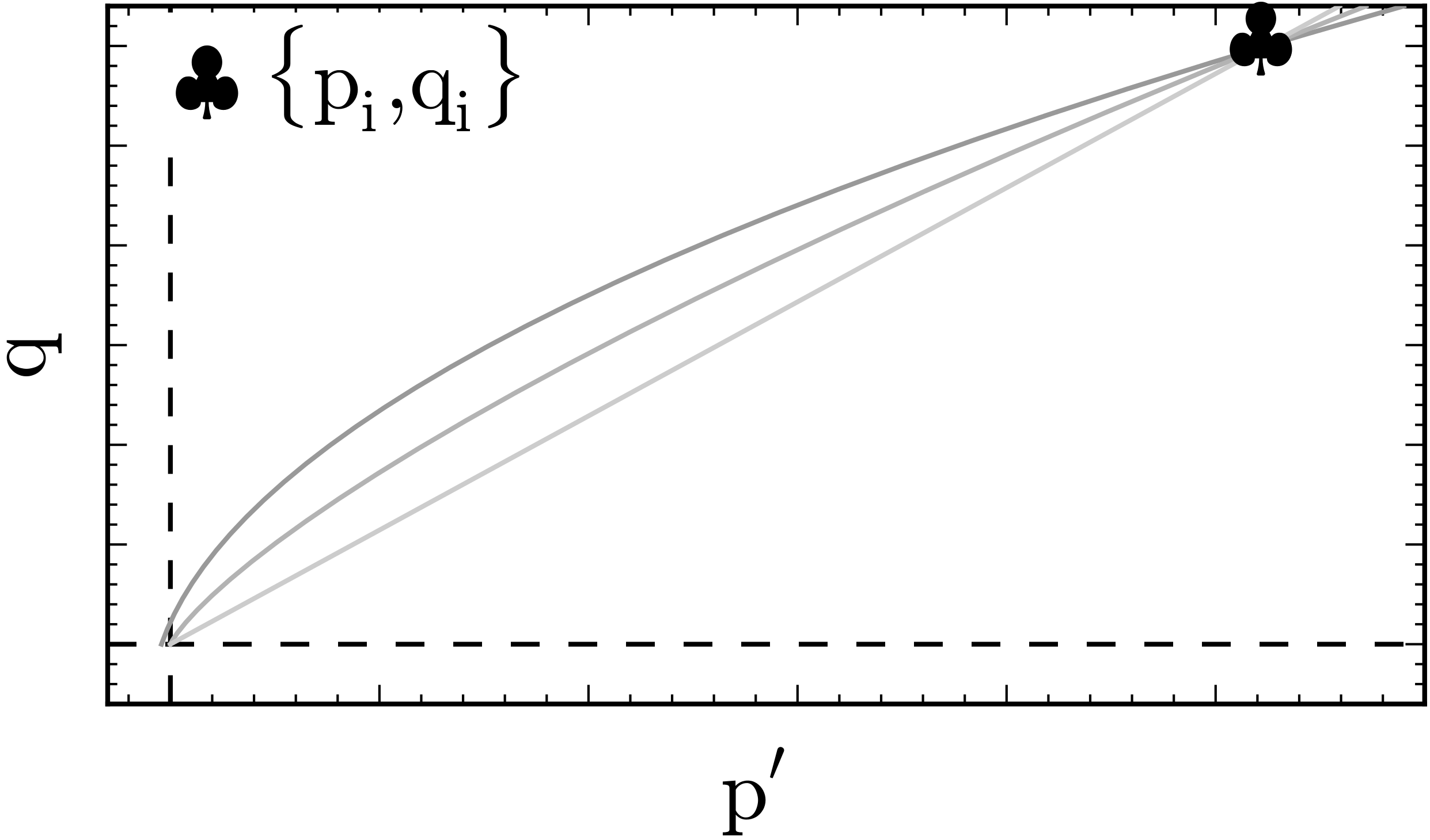

(4060)#\[\left(\frac{{p}_{i}}{{\sigma}_{c}}\right)=\frac{1}{{m}_{[1]}}\left({\left(\frac{{q}_{i}}{{\sigma}_{c}}\right)}^{2}+\frac{{m}_{[1]}}{3}\left(\frac{{q}_{i}}{{\sigma}_{c}}\right)-{s}_{[1]}\right)\]
On a choisi de fixer \({q}_{i}\) .
../../../../_images/10000201000009B3000005B412160B69CFDD181A.png
Figure 2.6: Localisation du point d’intersection entre les seuils de pic, intermédiaire et résiduel.

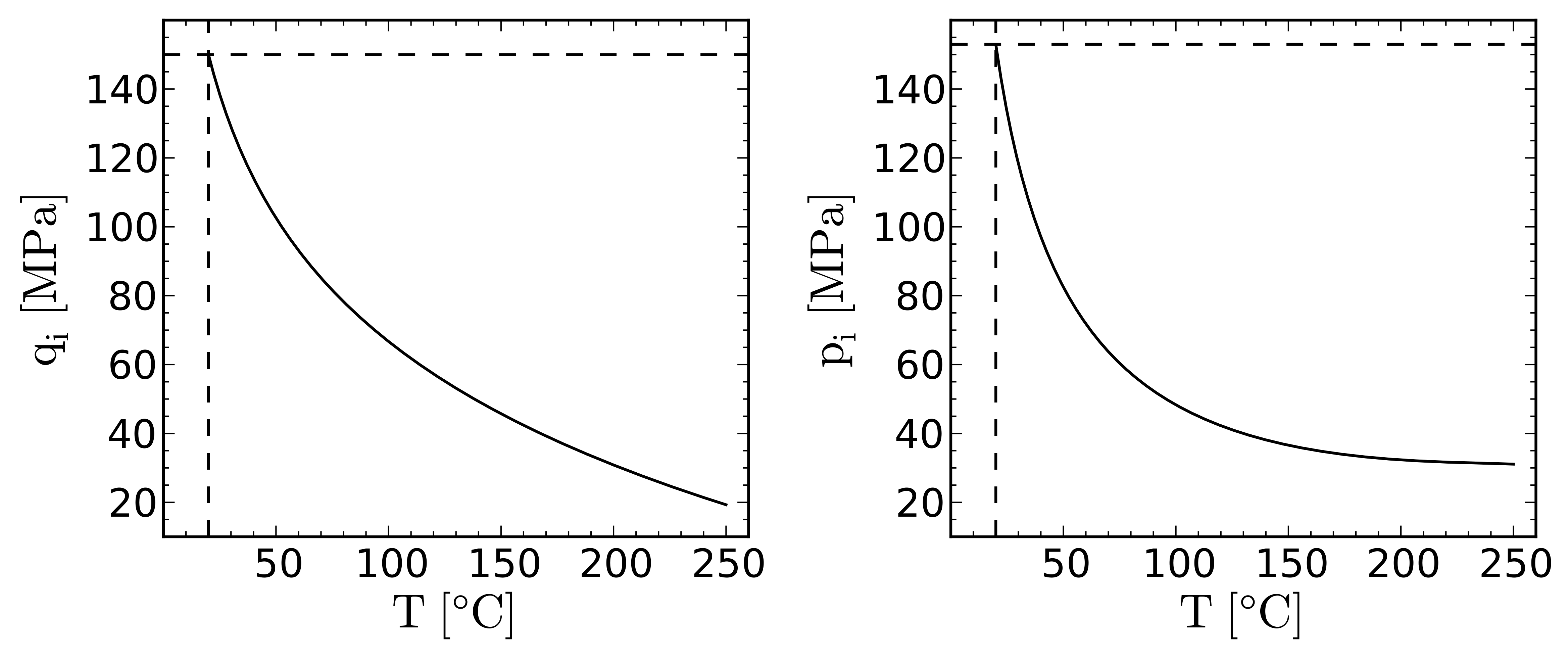

La pression de préconsolidation, et donc la pression de transition entre des comportements fragile et ductile, diminue significativement avec la température. Pour reproduire ce phénomène, \({q}_{i}\) , qui intervient dans l’expression de la fonction \({m}^{p}\) (équation ), doit dépendre de la température. En s’inspirant des travaux réalisés par [20] et [21], on propose l’expression suivante:
(4061)#\[{q}_{i}={q}_{i}^{0}\left(1-{r}^{q}\log\left(\frac{T}{{T}_{0}}\right)\right)\]
Les coefficients \({q}_{i}^{0}\) (Q_I) et \({r}^{q}\) (R_Q) sont des paramètres matériau strictement positifs. La Figure présente l’évolution de \({p}_{i}\) et \({q}_{i}\) en fonction de la température.
../../../../_images/1000020100001240000007B489B144DCA2E7EE4E.png
Figure 2.7: Évolution des grandeurs \({p}_{i}\) et \({q}_{i}\) en fonction de la température.

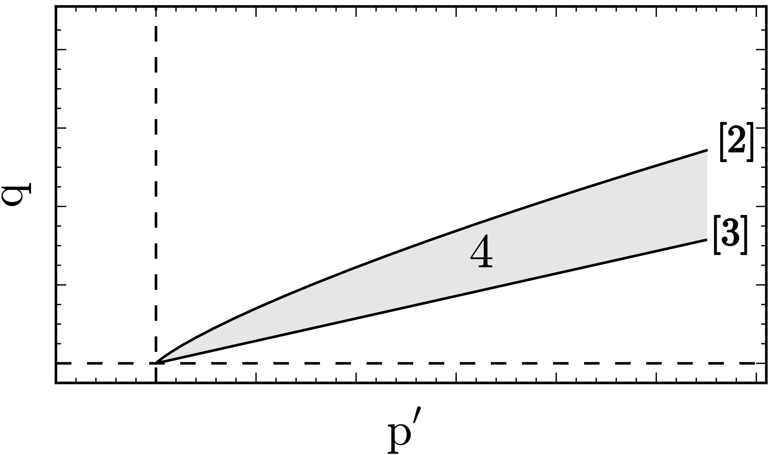

Entre le seuil intermédiaire et le seuil résiduel#
La surface du mécanisme plastique évolue ensuite entre le seuil intermédiaire et le seuil résiduel (numéro \(4\) sur la Figure ). Entre ces deux seuils, les paramètres \({a}^{p}\) , \({s}^{p}\) et \({m}^{p}\) évoluent de la manière suivante:
(4065)#\[\begin{split}\lbrace \begin{array}{c}{a}^{p}({\xi}^{p},T)=1-\left(1-{a}_{[2]}\right)\exp\left(-\frac{{v}_{2}}{2}\left(\frac{2{a}_{[2]}-1}{1-{a}_{[2]}}\right)\left(\frac{{\xi}^{p}-{\xi}_{[2]}}{{\xi}_{[2]}-{\xi}_{[1]}}\right)\right)\\ {s}^{p}({\xi}^{p},T)=0\\ {m}^{p}({\xi}^{p},T)=\frac{{m}_{[1]}{f}_{i}^{1/{a}^{p}}}{{f}_{i}^{2}-{s}_{[2]}}\end{array}\end{split}\]
../../../../_images/10000201000009B5000005BA9CADAD5E4E5E083D.png
Figure 2.8: Évolution de la surface plastique entre le seuil intermédiaire et le seuil résiduel.
Ces relations n’introduisent aucun paramètre matériau supplémentaire. Le seuil résiduel est atteint de manière asymptotique lorsque \({\xi}^{p}\to \infty ` . :math:`{a}^{p}=1\) sur le seuil résiduel (droite d’état critique, comportement purement frottant) et \({s}^{p}=0\) entre les seuils intermédiaire et résiduel (la cohésion d’un matériau est supposée nulle entre ces deux seuils).
L’expression du paramètre \({m}^{p}\) est obtenue en écrivant que le point de coordonnées \(\left\lbrace {p}_{i},{q}_{i}\right\rbrace\) se trouve à la fois sur le seuil intermédiaire et sur toute surface entre les seuils intermédiaire et résiduel (pour \(\theta =0\) ). La pente du seuil résiduel est obtenue par passage à la limite lorsque \({\xi}^{p}\to \infty\) :
(4066)#\[{m}_{[3]}=\underset{{\xi}^{p}\to \infty }{\lim}\left(\frac{{f}_{i}^{1/{a}^{p}}{m}_{[1]}}{{f}_{i}^{2}-{s}_{[1]}}\right)=\frac{{q}_{i}{m}_{[1]}{\sigma}_{c}}{{q}_{i}^{2}-{s}_{[1]}{\sigma}_{c}^{2}}\]
Le paramètre \({m}_{[3]}\) est la pente du seuil résiduel dans le plan des contraintes principales \(\left\lbrace {\sigma}_{min},{\sigma}_{max}\right\rbrace\) (\({\sigma}_{min}\) est la contrainte principale mineure et \({\sigma}_{max}\) est la contrainte principale majeure) et non dans le plan des invariants du tenseur des contraintes \(\left\lbrace p',q\right\rbrace\) . Nous verrons dans le paragraphe § 2.8 qu’il y a une correspondance directe entre ces deux plans. L’expression du seuil résiduel dans le plan \(\left\lbrace p',q\right\rbrace\) s’obtient en écrivant \({F}^{p}=0\) avec \({a}^{p}=1\) , \({s}^{p}=0\) et \({m}^{p}={m}_{[3]}\) :

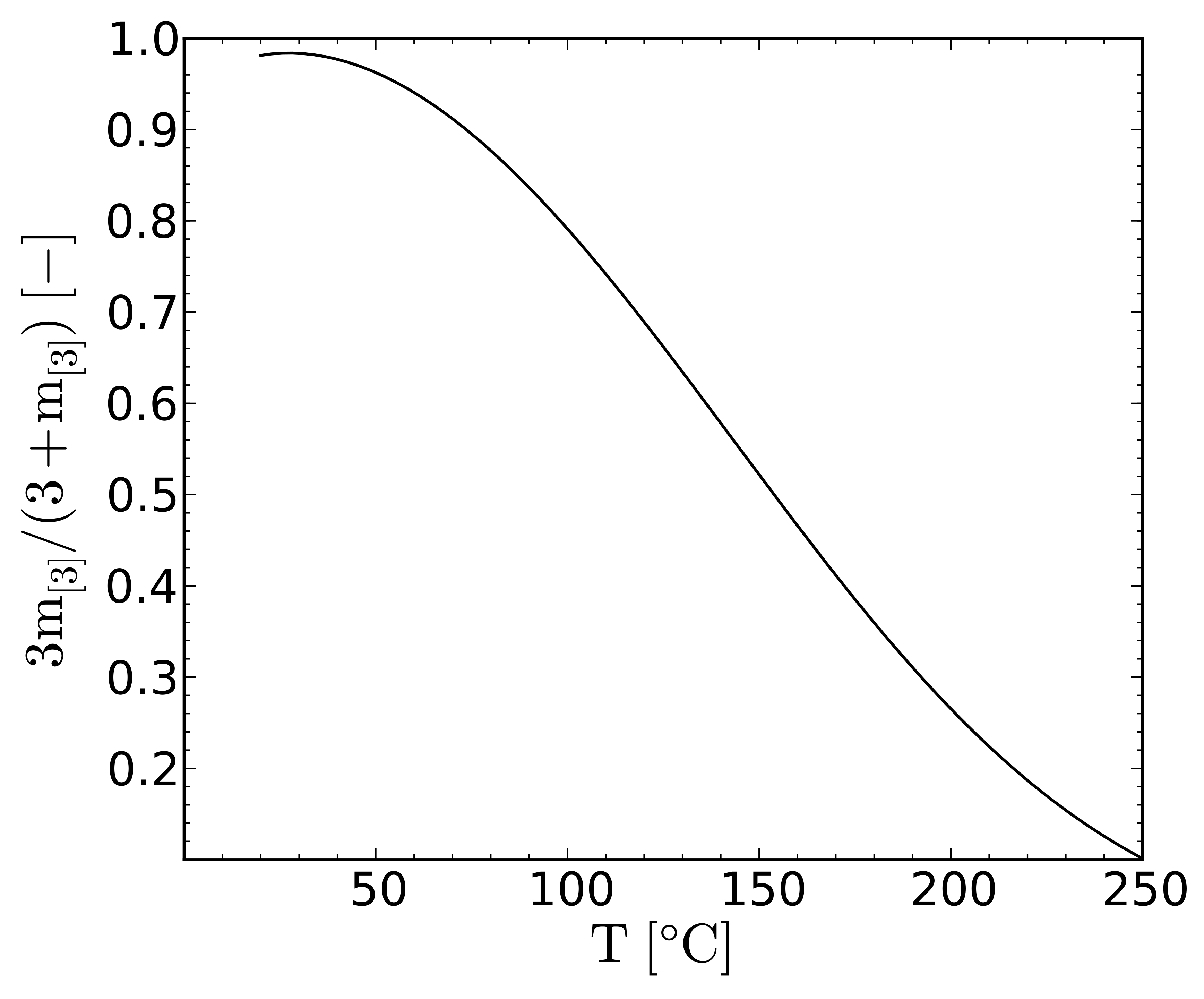

(4067)#\[q=\frac{{H}_{0}^{c}}{H(\theta )}\left(\frac{3{m}_{[3]}}{3+{m}_{[3]}}\right)p'\]
La pente du seuil résiduel dans le plan \(\left\lbrace p',q\right\rbrace\) au cours d’un essai de compression triaxiale (\(\theta =0\) ) est donc égale à \(\left(\frac{3{m}_{[:ref:`3 <3>\)]}}{3+{m}_{[3]}}right)` . La relation () indique que \({m}_{[:ref:`3 <3>\)]}` dépend naturellement de la température via \({m}_{[1]}\) , \({s}_{[1]}\) et \({q}_{i}\) . Or, la résistance résiduelle des roches tendres et dures diminue avec la température [3]. La Figure présente l’évolution de la pente du seuil résiduel dans le plan \(\left\lbrace p',q\right\rbrace\) en fonction de la température. Cette évolution est cohérente avec ce qui est observé expérimentalement.
../../../../_images/1000020100000D9000000B40CB535674FCFB9F25.png
Figure 2.9: Évolution de la pente du seuil résiduel dans le plan \(\left\lbrace p',q\right\rbrace\) en fonction de la température.

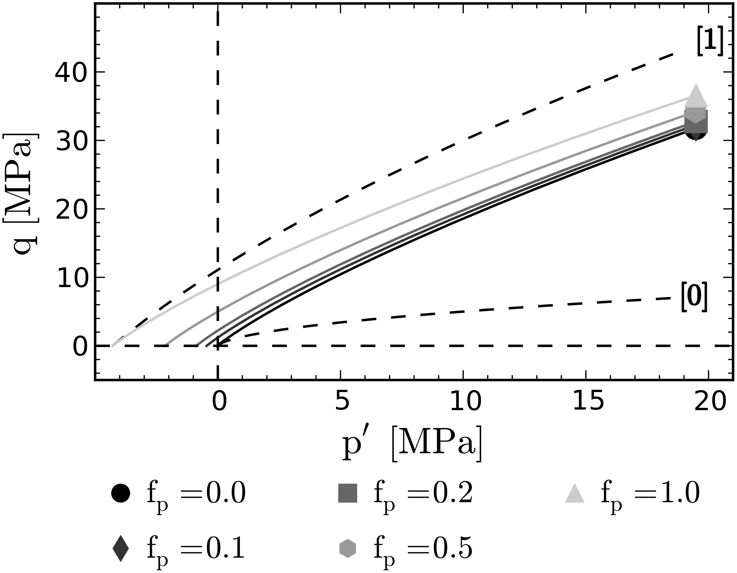

Les quantités \({a}^{\mathit{vp}}\) , \({s}^{\mathit{vp}}\) et \({m}^{\mathit{vp}}\) sont les paramètres d’écrouissage du mécanisme viscoplastique. Pour des raisons similaires à celles évoquées en introduction du paragraphe § 2.3.2 , ces paramètres sont des fonctions de la variable d’écrouissage du mécanisme viscoplastique, que nous noterons \({\xi}^{\mathit{vp}}\) , et de la température, \(T\) . L’expression de \({\xi}^{\mathit{vp}}\) est détaillée dans le paragraphe § 2.6 . Les autres grandeurs intervenant dans l’équation () ont les mêmes expressions et significations que dans le paragraphe § 2.3 . Nous utiliserons également le terme de surface viscoplastique , ou surface du mécanisme viscoplastique , pour désigner la frontière du domaine d’élasticité du mécanisme viscoplastique.
Paramètres d’écrouissage#
Le domaine d’élasticité du mécanisme viscoplastique s’écrouit entre la limite d’élasticité initiale, ou seuil d’endommagement, et le seuil viscoplastique maximal, ou seuil de résistance à long terme (Figure). La vision conceptuelle présentée sur la Figuredoit être légèrement ajustée pour permettre une intégration numérique robuste et relativement simple. En d’autres termes, le seuil viscoplastique maximal, qui coïncide avec le seuil caractéristique, ne peut pas être défini comme l’union de la limite d’élasticité et du seuil intermédiaire pour des raisons de convexité et de continuité.
L’idée est donc de définir le seuil viscoplastique maximal comme une surface qui soit à la fois proche du seuil intermédiaire pour des confinements modérés à élevés et proche de la limite d’élasticité initiale pour des confinements faibles. Pour ce faire, on décide d’imposer deux conditions. La première est que le seuil viscoplastique maximal passe par le point de coordonnées \(\left\lbrace {p}_{i},{q}_{i}\right\rbrace\) (pour \(\theta =0\) ). La seconde est que l’intersection entre le seuil viscoplastique maximal et l’axe \(p'\) (\(p{'}_{[5]}\) sur la Figure ) ne soit par trop éloignée de celle de la limite d’élasticité initiale (
../../../../_images/Shape120.gif
sur la Figure ). Les valeurs prises par les paramètres \({a}^{\mathit{vp}}\) , \({s}^{\mathit{vp}}\) et \({m}^{\mathit{vp}}\) sur le seuil viscoplastique maximal sont indicées par un \([5]\) .

Figure 2.10: Évolution de la surface viscoplastique entre la limite d’élasticité initiale et le seuil viscoplastique maximal.
Il y a donc deux conditions et trois inconnues qui sont les paramètres \({a}_{[5]}\) , \({s}_{[5]}\) et \({m}_{[5]}\) . On décide de fixer \({a}_{[5]}={a}_{[2]}\) . La seconde condition permet d’obtenir une relation linéaire entre \({m}_{[5]}\) et \({s}_{[5]}\) en écrivant que la distance entre \(p{'}_{[0]}\) et \(p{'}_{[5]}\) correspond à un pourcentage de la distance entre \(p{'}_{[0]}\) et \(p{'}_{[1]}\) (\(p{'}_{[1]}\) est l’intersection entre le seuil de pic et l’axe \(p'\) ):
(4069)#\[\frac{{s}_{[5]}}{{m}_{[5]}}=\frac{{s}_{[0]}}{{m}_{[0]}}(1-{f}_{p})+{f}_{p}\frac{{s}_{[1]}}{{m}_{[1]}}=\vartheta ({f}_{p})\]
La quantité \({f}_{p}\) (F_P) est un paramètre qui permet de contrôler la distance entre \(p{'}_{[0]}\) et \(p{'}_{[5]}\) (Figure ). Si \({f}_{p}=0\) , \(p{'}_{[0]}\) et \(p{'}_{[5]}\) sont confondus. Si \({f}_{p}=1\) , \(p{'}_{[1]}\) et \(p{'}_{[5]}\) sont confondus. \({f}_{p}\) doit être le plus faible possible puisque le seuil viscoplastique maximal doit être le plus proche possible de la limite d’élasticité initiale à confinements faibles. La plupart du temps, \({f}_{p}\) ne peut cependant pas être nul car dans ce cas là, la limite d’élasticité initiale et le seuil viscoplastique maximal s’interceptent.
../../../../_images/Shape215.gif
n’est pas un paramètre matériau. Il peut être déterminé en procédant de proche en proche en traçant la limite d’élasticité initiale et le seuil viscoplastique maximal et en cherchant la plus petite valeur pour laquelle ces deux seuils ne s’interceptent pas. Une valeur par défaut est fixée à \(0,1\) .
../../../../_images/10000201000009C2000007967375E7B453143054.png
Figure 2.11: Évolution de \(p{'}_{[5]}\) en fonction de \({f}_{p}\) .

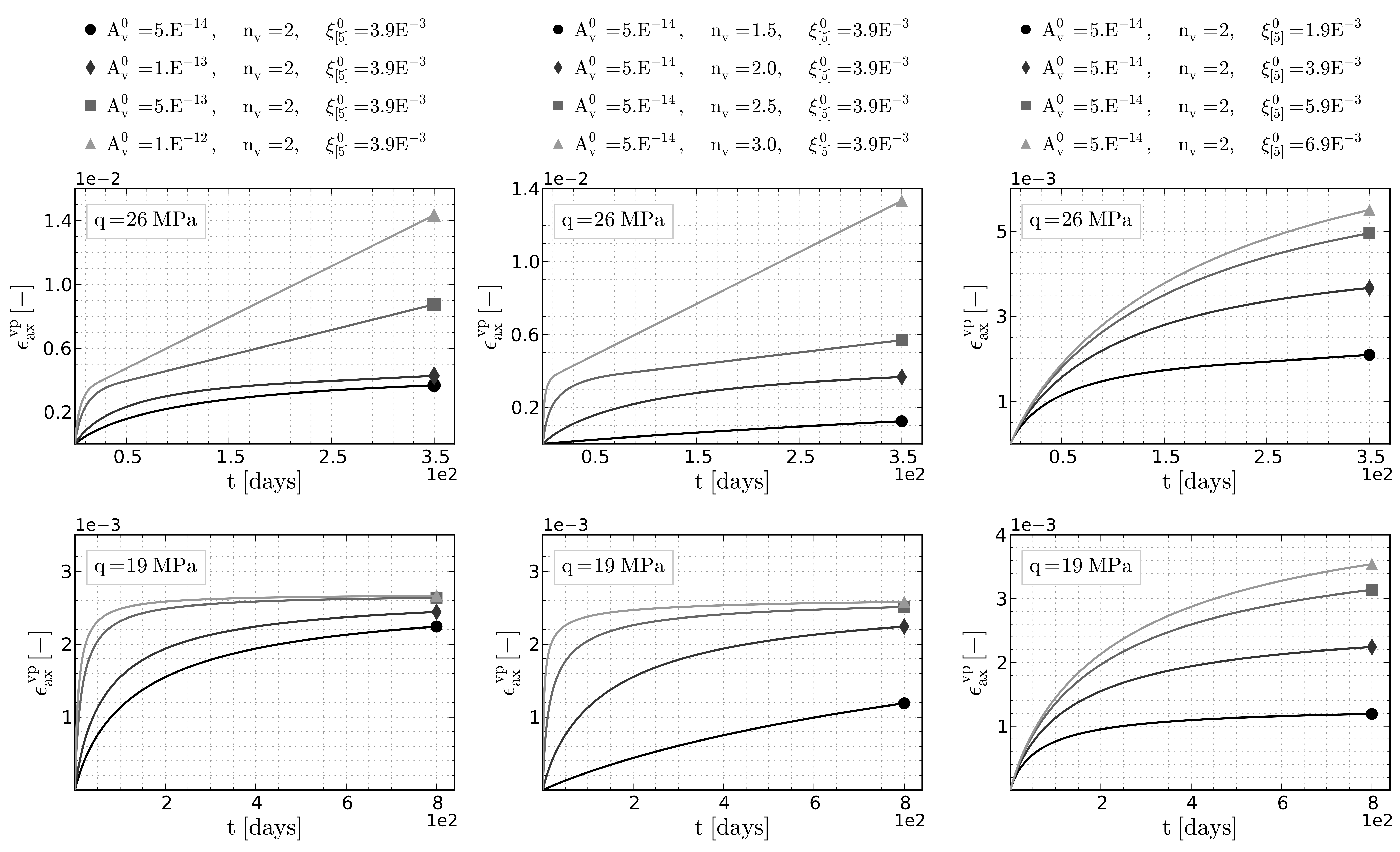

../../../../_images/1000020100002052000013ACC1B0B02F830F6D92.png
Figure 2.12: Influence des paramètres \({A}_{v}^{0}\) (en \(\left[{s}^{-1}\right]\) ), \({n}_{v}\) et \({\xi}_{[5]}^{0}\) sur les courbes obtenues lors d’essais de fluage dans le plan \(\left\lbrace t,{\epsilon}_{\mathit{ax}}^{\mathit{vp}}\right\rbrace\) . \(t\) est le temps et \({\epsilon}_{\mathit{ax}}^{\mathit{vp}}\) est la déformation axiale différée d’un échantillon soumis à des déviateurs de 19 MPa (fluage stable, déviateur appliqué en dessous du seuil viscoplastique maximal) et 26 MPa (fluage instable, déviateur appliqué au-dessus du seuil viscoplastique maximal). Ces courbes sont obtenues à température ambiante.
Une augmentation de température a pour effet d’augmenter l’amplitude des déformations différées observées lors d’essais de fluage. Ce phénomène est reproduit en faisant dépendre \({\xi}_{[5]}\) de la température:
(4072)#\[{\xi}_{[5]}={\xi}_{[5]}^{0}{\mathrm{e}}^{{r}_{[5]}^{x}(T-{T}_{0})}\]
Les quantités \({\xi}_{[5]}^{0}\) (XI_5) et \({r}_{[5]}^{x}\) (R_X5) sont des paramètres matériau strictement positifs. \({\xi}_{[5]}^{0}\) peut être déterminé en ajustant les courbes déformation axiale-temps obtenues lors d’essais de fluage à différents déviateurs et à température ambiante. \({r}_{[5]}^{x}\) est déterminé en ajustant les mêmes courbes obtenues à différentes températures.

Les paramètres \({s}_{[5]}\) et \({m}_{[5]}\) dépendent naturellement de la température via \({m}_{[1]}\) , \({s}_{[1]}\) , \({q}_{i}\) , \({m}_{[0]}\) et \({s}_{[0]}\) . Le seuil caractéristique dépend donc naturellement de la température. Or, le niveau de déviateur de transition entre des comportements contractant et dilatant a tendance à diminuer avec la température; le niveau de déviateur correspondant à la transition entre des comportements à long terme stable et instable suit également la même évolution. Ces deux phénomènes semblent naturellement reproduits par le cadre proposé par [3] (Figure ).
../../../../_images/1000020100000FEB00000B23274F6CF4F9D80023.png
Figure 2.13: Évolution du seuil caractéristique, ou de manière équivalente du seuil viscoplastique maximal, en fonction de la température.

../../../../_images/1000020100001D8E0000122AF1257561DBF5E631.png
Figure 2.14: Influence des paramètres matériau \({\rho}_{2}\) et \({\rho}_{4}\) sur l’évolution de l’angle de dilatance et sur les courbes déformation volumique-déformation axiale typiquement obtenues lors d’essais de compression triaxiale. Les deux lignes en pointillés représentent les valeurs prises par \({\xi}^{p}\) et \({\epsilon}_{\mathit{ax}}\) sur les seuils de pic et intermédiaire. Ces courbes sont obtenues en négligeant le couplage entre les deux mécanismes.
Le paramètre \({\rho}_{2}\) contrôle la pente des courbes déformation volumique-déformation axiale au niveau du seuil de pic. Une valeur élevée du paramètre \({\rho}_{2}\) retarde la transition vers un comportement dilatant absolu . Les paramètres \({\rho}_{1}\) et \({\rho}_{2}\) interviennent également dans l’expression du sinus de l’angle de dilatance pour le régime post-pic du mécanisme plastique. La loi d’évolution proposée pour le régime post-pic est inspirée des travaux de [30]:

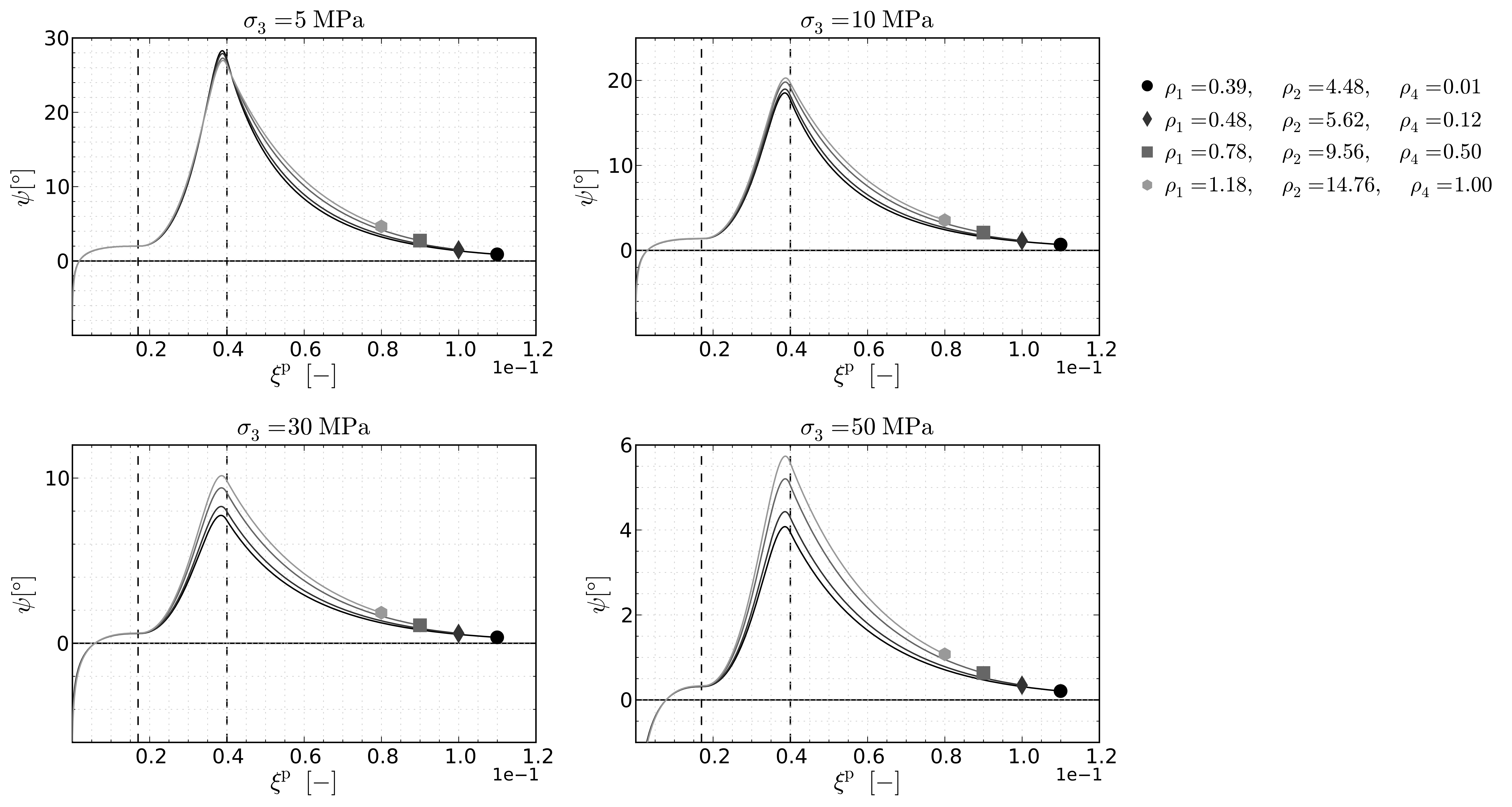

Les paramètres \({m}_{[5]}^{0}\) et \({s}_{[5]}^{0}\) sont déterminés à partir des relations () et () écrites à température ambiante. Cette méthode analytique a notamment permis de tracer certaines courbes sur les Figures et . Pour les courbes de droite sur la Figure et pour les courbe à \(5\mathit{MPa}\) de confinement sur la Figure . Dans [3], on afixé \({\psi}_{[1]}^{0}=2°C\) et \({\psi}_{[2]}^{0}=25°C\) .
../../../../_images/10000201000022070000122B55DC0AE9D3C218F6.png
Figure 2.15: Influence du paramètre \({\rho}_{1}\) sur l’évolution de l’angle de dilatance au cours d’essais de compression triaxial réalisés à différentes pressions de confinement, \({\sigma}_{3}\) .

  • Les paramètres du modèle à renseigner sous le mot-clé facteur LKR de la commande DEFI_MATERIAU.
  • Le paramètre COUPLAGE_P_VP permet d’activer (1) ou non (0) le couplage entre les mécanismes plastique et viscoplastique.
  • Les paramètres ayant une valeur par défaut sont facultatifs.
