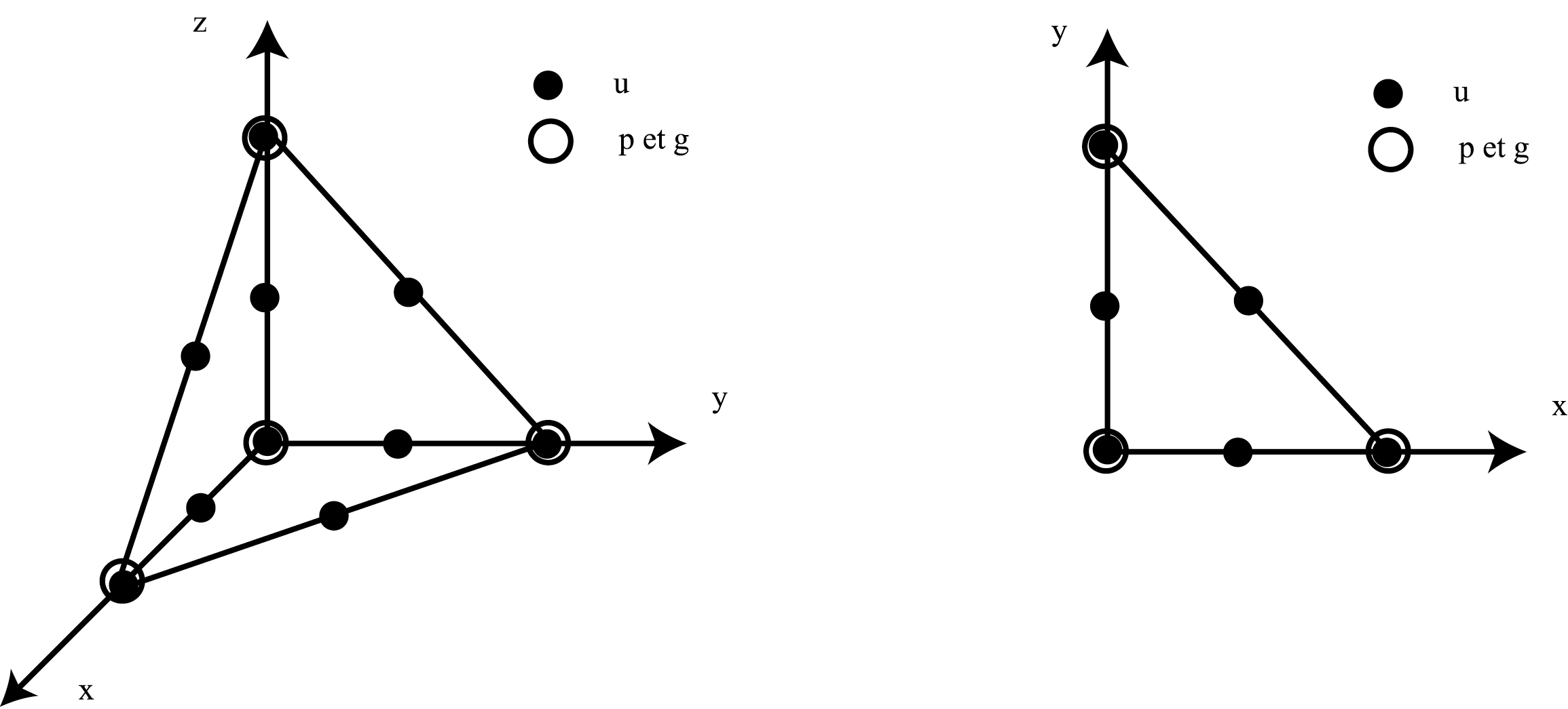

Prenons comme exemple l’élément tétraédrique à 10 nœuds: les degrés de liberté en déplacement sont portés par tous les nœuds, en revanche, seuls les 4 nœuds sommets possèdent les degrés de liberté \(p\) et \(g\) .
../../../../_images/100000000000090600000415F70C2876088841FF.png
Les composantes accessibles pour le champ DEPL sont donc:
  • les déplacements: DX, DY et DZ en 3D à tous les nœuds,
  • la pression: PRES pour les nœuds sommets,
  • le gonflement (formulation à 3 champs): GONF pour les nœuds sommets.

Dans les routines d’initialisation des éléments incompressibles, on définit:
  • 1 seule famille de points de Gauss (cf § Choix de la discrétisation ),
  • 2 familles de fonctions de formes associées respectivement aux déplacements et à la pression (fonctions de formes de degré 2) et aux termes de gonflement (fonctions de formes de degré 1).
Prenons comme exemple l’élément tétraédrique à 10 nœuds: les degrés de liberté en déplacement et en pression sont portés par tous les nœuds, en revanche, seuls les 4 nœuds sommets possèdent les degrés de liberté de gonflement.
  • la pression: PRES pour les nœuds sommet,
  • le gonflement: GONF pour les nœuds sommet.
