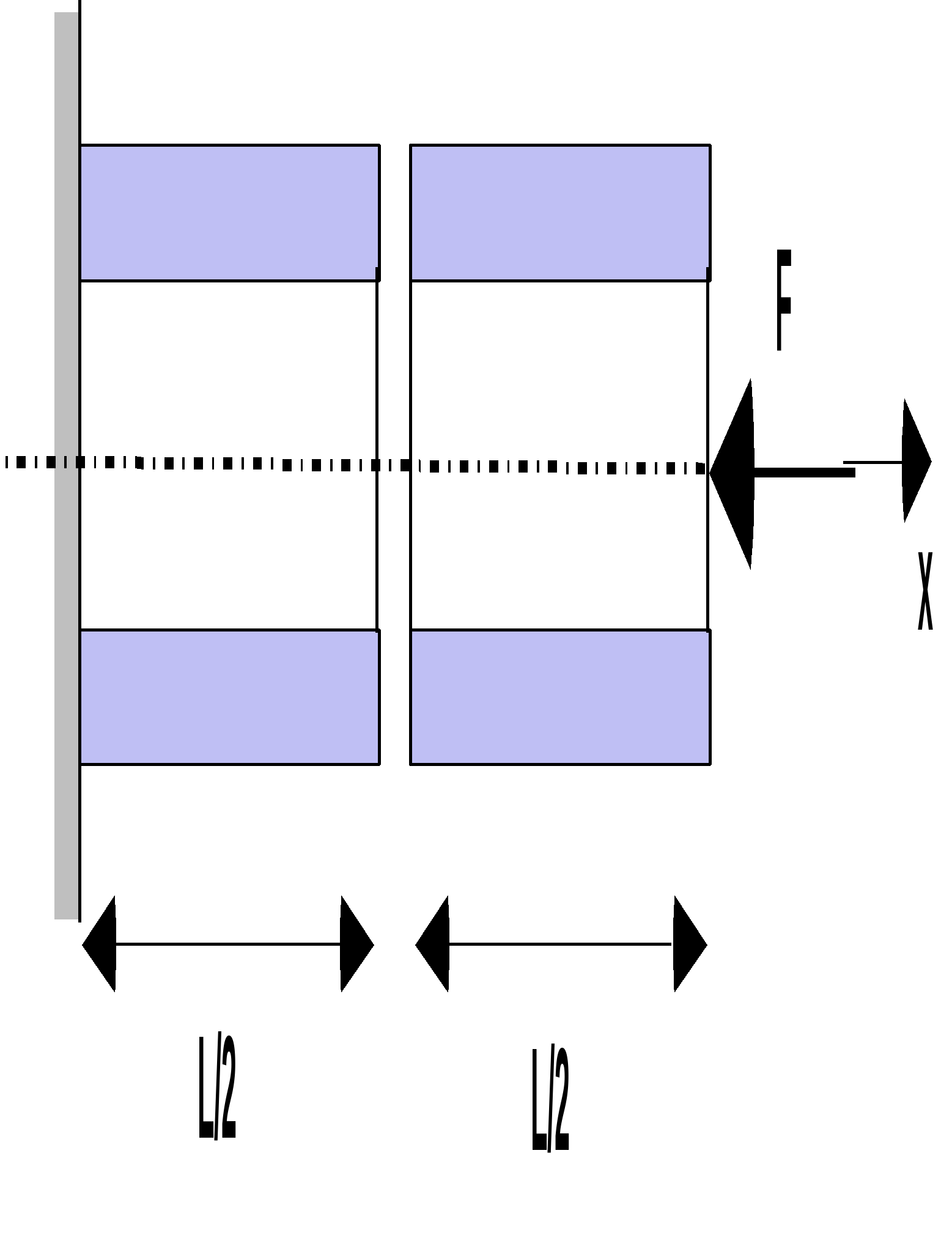

La structure considérée est une poutre de section annulaire en traction simple, encastrée d’un côté, et soumise à son extrémité à une force de type Heaviside. Sa réponse dynamique transitoire est calculée par sous‑structuration.
La poutre est modélisée par des éléments de type poutres de Timoshenko (modèle linéique). Deux modélisations sont proposées selon que la poutre est amortie ou non. L’amortissement testé est de type RAYLEIGH (amortissement proportionnel).

La poutre est découpée en deux parties de dimensions égales. Chaque sous-structure considérée est maillée en segments auxquels sont affectés des éléments de type POU_D_T.
