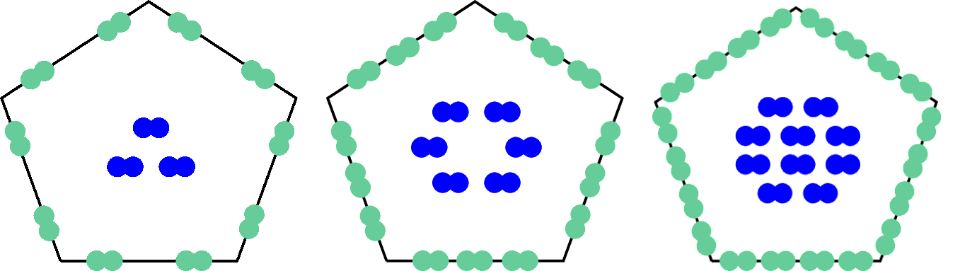

Les degrés de liberté sont illustrés dans cette représentation, où un point représente un degré de liberté (mais pas forcément un point physique d’évaluation) et la forme géométrique de la cellule est uniquement illustrative. Les degrés de liberté n’ont pas de sens physique a priori et d’un point de vue algébrique, ils correspondent simplement aux coefficients dans une base polynomiale.
../../../../_images/10000201000005540000017FA10890A6A3434CC9.png
Fig. 158 Cellule pentagonale : degrés de liberté de la cellule (bleu) et des faces (vert) pour différentes valeurs de l’ordre d’approximation \(k=\lbrace 1,2,3\rbrace\) dans le cas bidimensionnel.#

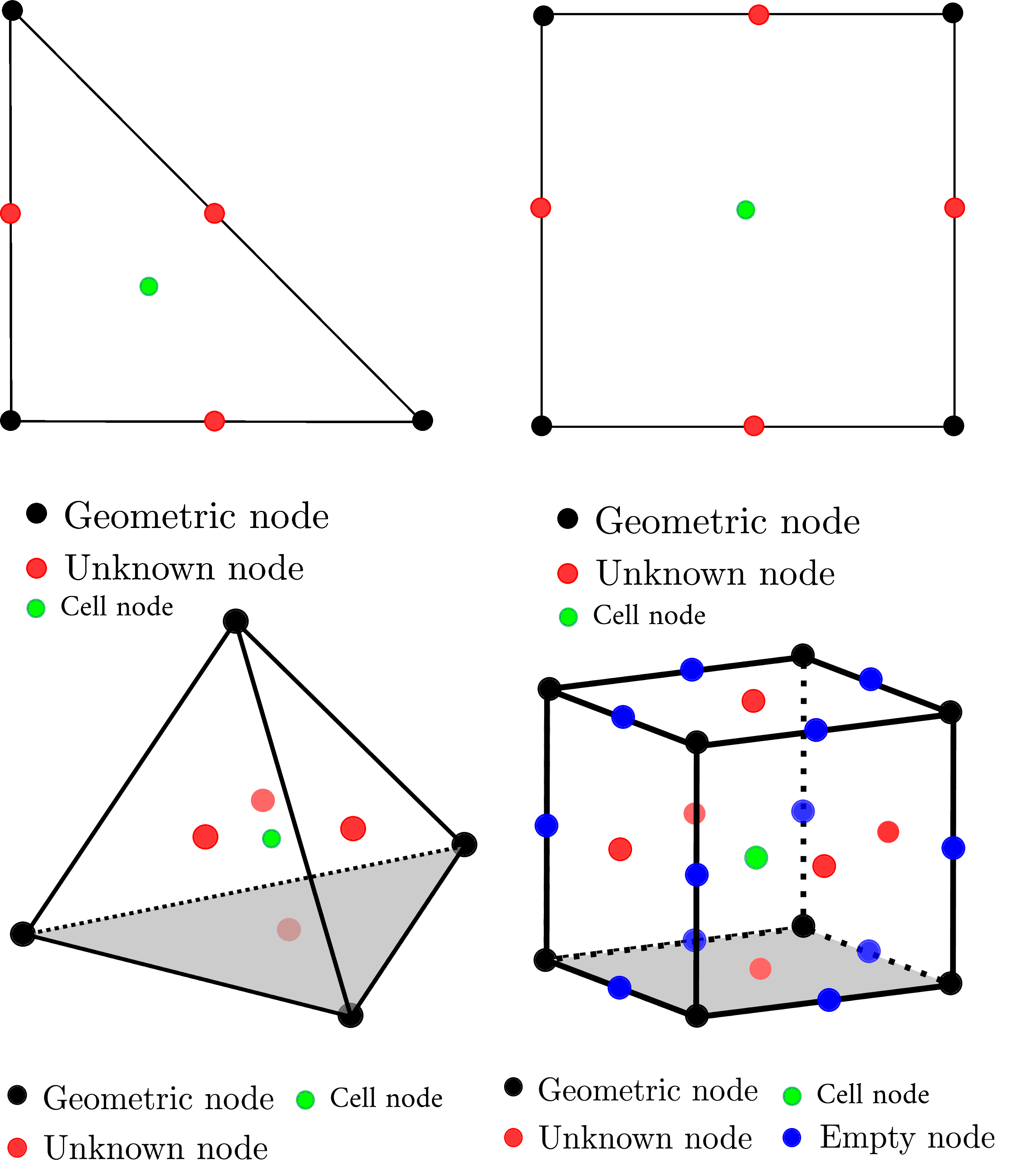

Inconnues HHO et numérotation#
Nous rappelons que les inconnues HHO, \({\widehat{v}}_{T}=({v}_{T},{v}_{\partial T})\in {U}_{T}^{k}\), que nous calculons sont les coefficients des polynômes des cellules et des faces (ces coefficients n’ont a priori aucun sens physique). Puisque, l’assemblage doit être réalisé face par face (et cellule par cellule) et que les inconnues HHO ne peuvent être supportées que par des noeuds physiques du maillage dans code_aster, nous avons besoin que chaque face du maillage possède au moins un noeud qui n’est partagé avec aucune autre face du maillage (typiquement un noeud localisé au barycentre de la face) et qu’il y ait un noeud au barycentre de la cellule. C’est le cas en 2D pour le triangle à 7 noeuds (TRIA7) et le quadrangle à 9 noeuds (QUAD9), et en 3D pour l’hexaèdre à 27 noeuds (HEXA27). Ces supports géométriques correspondent aux éléments quadratiques pour les éléments isoparamétriques. Malheureusement, il n’y a pas dans code_aster de tétraèdres, prismes et pyramides avec cette propriété. C’est pourquoi, nous avons ajouté un convertisseur de maillage dans CREA_MAILLAGE nommé MODI_HHO qui permet de transformer un tétraèdre à 4 noeuds en un tétraèdre à 15 noeuds (de même pour les prismes (PENTA21) et pyramides (PYRAM19)). Les nouveaux noeuds sont localisés au barycentre des faces et de la cellule.
Les inconnues de face \({v}_{F}\) pour les faces \(F\in {F}_{h}\) sont supportées par le noeud qui est localisé au barycentre de la face \(F\). Ces noeuds physiques du maillage qui supportent les inconnues de face sont nommés unknown_nodes. De plus, comme les faces sont supposées planes, nous utilisons les noeuds sommets pour décrire la géométrie des cellules et des faces; et pour calculer les différentes intégrales. Ces noeuds physiques du maillage qui décrivent la géométrie sont nommés geometric_nodes. Finalement, les noeuds localisés aux milieux des segments ne sont pas utilisés et sont nommés empty_nodes. Ces différents catégories de noeuds sont illustrés ici. Ces astuces sur la localisation des inconnues HHO permettent de réutiliser les structures de données et l’assemblage sans modifications.
../../../../_images/1000020000000CB400000EC43271B0F80D3CD6D0.png
Fig. 159 Différents catégories de noeuds utilisés pour les supports géométriques TRIA7, QUAD9, TETRA15 et HEXA27.#
