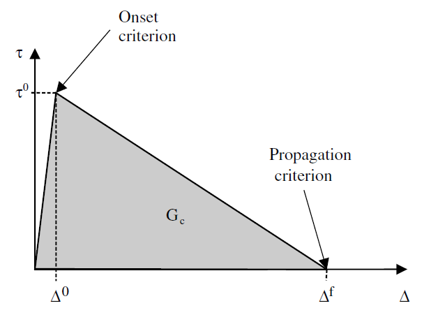

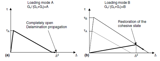

La fonction scalaire \(G\) définit l’évolution de la variable d’endommagement. Pour un taux de mixité donné, on propose une fonction de la forme suivante:
\(G(\lambda )=\frac{{\Delta}^{f}(\lambda -{\Delta}^{0})}{\lambda ({\Delta}^{f}-{\Delta}^{0})}\)
qui correspond à une équation de comportemententre la contrainte et le saut équivalents de forme bilinéaire, avec \({\Delta}^{0}\) est le saut de déplacement à l’initiation de l’endommagement, donc \({\Delta}^{0}={r}^{0}\) , et \({\Delta}^{f}\) est le saut de déplacement final lorsque l’endommagement atteint sa valeur maximale de 1.
On peut facilement écrire l’équation des droites dans les deux régimes en partant de l’équation écrite avec la contrainte et le saut équivalent \(\tau =K(1-d)\lambda =K(1-G(r))\lambda\) :
  • en régime élastique (phase non-endommageante), avec \(\lambda <r\) , on a \(\tau =K\frac{{\Delta}^{0}({\Delta}^{f}-r)}{r({\Delta}^{f}-{\Delta}^{0})}\cdot \lambda ` , qui correspond bien à l’équation d’une droite puisque :math:`r\) n’évolue pas. En particulier, \(\tau =K\cdot \lambda ` lorsque :math:`r={\Delta}^{0}\) ;
  • en régime dissipatif (phase endommageante), avec \(r=\lambda ` , on a :math:\)tau =Kfrac{{Delta}^{0}{Delta}^{f}}{{Delta}^{f}-{Delta}^{0}}-Kfrac{{Delta}^{0}}{{Delta}^{f}-{Delta}^{0}}cdot lambda ` qui est bien l’équation d’une droite affine décroissante.
La loi bilinéaire de ce type peut être visualisée sur la Figure .
../../../../_images/1000020100000260000001C3A9563FFCBAA62FFC.png
Figure 2.2.1: Relation bi-linéaire entre les contrainte et saut de déplacement équivalents [ 1 ]
Les sauts de déplacement à l’initiation et à la propagation s’obtiennent à partir des surfaces seuil correspondantes, qu’il reste donc à définir pour compléter la formulation des équations de comportement.

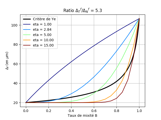

Critère de propagation de la fissure (surface seuil pour \(d=1\))#

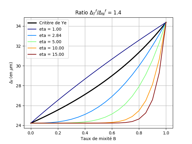

Le critère de propagation de la «fissure» en mode mixte proposé est établi à partir du taux de restitution d’énergie critique. Pour les systèmes de type joint de composite, un critère courant est celui de Benzeggagh-Kenane, issu du domaine de la mécanique de la rupture:
\({G}_{c}={G}_{\mathit{Nc}}+({G}_{T,c}-{G}_{N,c}){\left(\frac{{G}_{T}}{{G}_{\mathit{tot}}}\right)}^{\eta}\)
où \({G}_{\mathit{tot}}={G}_{N}+{G}_{T}\) .
On précise que le critère, écrit dans le cadre de la mécanique de la rupture, fait intervenir les quantités \({G}_{I,c}\) , \({G}_{\mathit{II},c}\) et \({G}_{\mathit{III},c}\) qui sont les énergies critiques selon les trois modes de sollicitation classiques d’une fissure. Mais dans le cadre d’une interface modélisée par une loi d’interface CZM, on ne peut décrire que
\({G}_{\mathit{II},c}={G}_{\mathit{III},c}={G}_{T,c}\)
puisque la définition de ce qu’on appelle communément les modes II et III est faite à partir du front de fissure. Or ici, nous ne modélisons pas une fissure mais une interface endommageante, pour laquelle on peut au mieux définir une direction normale et une direction tangentielle.
On peut réécrire ce critère à partir des sauts de déplacement en notant que l’énergie critique, correspondant à l’aire sous la courbe bilinéaire de la Figure , s’écrit:
\({G}_{c}=\frac{1}{2}K{\Delta}^{0}{\Delta}^{f}\)
ce qui donne
\({\Delta}^{f}=\frac{{\Delta}_{N}^{0}{\Delta}_{N}^{f}+({\Delta}_{T}^{0}{\Delta}_{T}^{f}-{\Delta}_{N}^{0}{\Delta}_{N}^{f}){\left(\frac{{G}_{T}}{{G}_{\mathit{tot}}}\right)}^{\eta}}{{\Delta}^{0}}\)
avec \({\Delta}_{N}^{0}\) et \({\Delta}_{T}^{0}\) les critères d’initiation de l’endommagement, et \({\Delta}_{N}^{f}\) et \({\Delta}_{T}^{f}\) les critères de propagation en modes purs, calculés à partir des données matériau pour chaque mode compte-tenu de la forme bilinéaire de la loi (voir figure ):
\({\Delta}_{N/T}^{0}=\frac{{\sigma}_{c,N/T}}{K}\) et \({\Delta}_{N/T}^{f}=\frac{2{G}_{c,N/T}}{{\sigma}_{c,N/T}}\)
On notera que le taux de mixité peut être mesuré par une autre quantité \(B\) à partir des taux de restitutiond’énergie :
\(B=\frac{{G}_{T}}{{G}_{\mathit{tot}}}\)
Les deux définitions sont reliées par la formule suivante comme cela est démontré dans [ 1 ]:
\(B=\frac{{\beta}^{2}}{1+2{\beta}^{2}-2\beta }\)

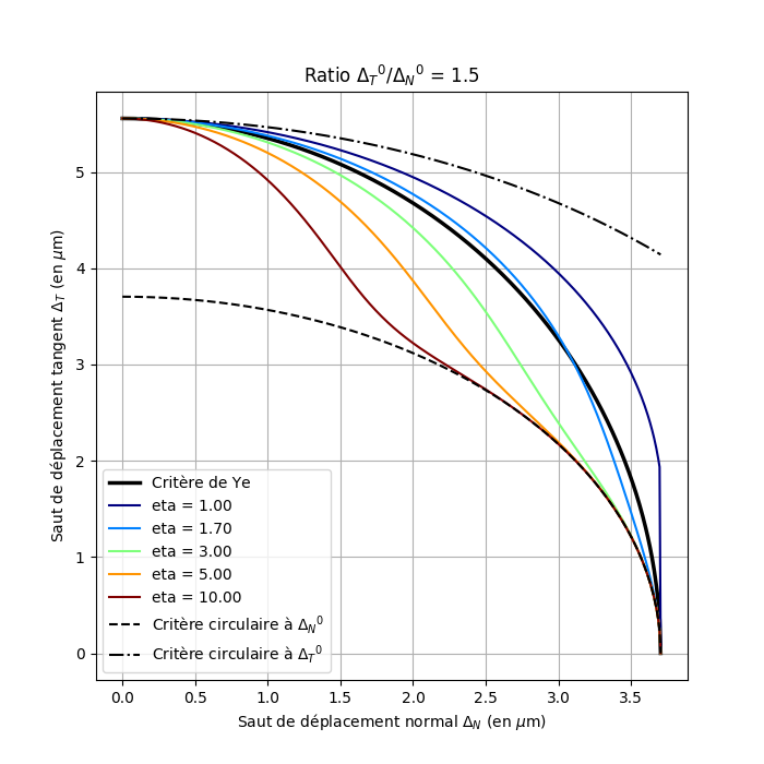

Lorsque le chargement est en mode N ou T pur, l’endommagement est initié lorsque les forces cohésives atteignent leur valeur critique respective \({\sigma}_{c,N/T}\) (contraintes critiques). Sous un chargement mixte, il faut prendre en compte une interaction entre les modes. Il existe différents modèles définissant le critère l’initiation en fonction du taux de mixité. La présente loi de comportement propose le modèle de Benzeggagh–Kenane (qui est donc utilisé à la fois pour le critère d’initiation et de propagation – et ce avec la même puissance \(\eta ` ). On désigne ce critère par «critère de Turon», le fait d’adopter la même équation de couplage des modes pour l’initiation et la propagation étant un choix fait par les auteurs de [ :ref:`1 <RefNumPara__371857051>\) ]. Un autre critère purement elliptique, désigné par «critère de Ye» est également proposé.
  • Le critère elliptique de Ye
C’est un critère simple et plutôt répandu. Il est basé sur un interaction quadratique des contraintes critiques:
\({\left(\frac{⟨{\sigma}_{N}⟩}{{\sigma}_{c,N}}\right)}^{2}+{\left(\frac{{\sigma}_{{T}_{1}}}{{\sigma}_{c,T}}\right)}^{2}+{\left(\frac{{\sigma}_{{T}_{2}}}{{\sigma}_{c,T}}\right)}^{2}=1\)
ce qui s’écrit de manière équivalente en termes de saut de déplacement:
\({\left(\frac{⟨{\Delta}_{N}⟩}{{\Delta}_{N}^{0}}\right)}^{2}+{\left(\frac{{\Delta}_{{T}_{1}}}{{\Delta}_{T}^{0}}\right)}^{2}+{\left(\frac{{\Delta}_{{T}_{2}}}{{\Delta}_{T}^{0}}\right)}^{2}=1\)
On a donc bien un critère elliptique dans le cas général anisotrope où les contraintes critiques et les sauts de déplacement associés sont différents pour les modes normal et tangent.
Ce critère est accessible via la valeur du mot-clé CRIT_INIT = ‘YE’ dans DEFI_MATERIAU / RUPT_TURON.
Le critère proposé dans la loi CZM_LIN_REGest un cas particulier de ce critère, et correspond au cas où le joint est isotrope, c’est-à-dire lorsque les propriétés normale et tangente sont égales.

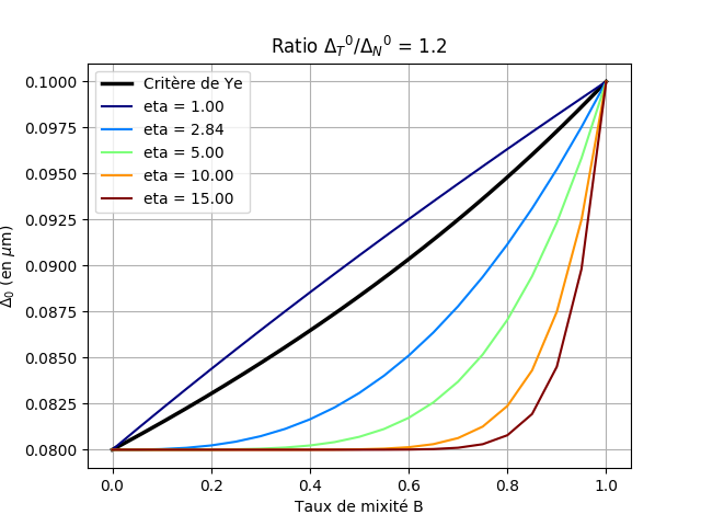

  • Le critère de Turon

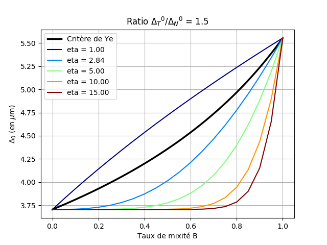

C’est un critère de Benzeggagh – Kenane pour l’initiation. Bien qu’il est difficile d’avoir des données expérimentales validant le choix de l’un ou l’autre des deux critères évoqués, l’idée est ici de formuler les surfaces seuil d’initiation et de propagation de manière dépendante. Il s’écrit:
\({\sigma}_{c}^{2}={\sigma}_{c,N}^{2}+\left({\sigma}_{c,T}^{2}-{\sigma}_{c,N}^{2}\right){B}^{\eta}\)
et, de manière équivalente:
\({({\Delta}^{0})}^{2}={({\Delta}_{N}^{0})}^{2}+\left({({\Delta}_{T}^{0})}^{2}-{({\Delta}_{N}^{0})}^{2}\right){B}^{\eta}\)
Ce critère est accessible via la valeur du mot-clé CRIT_INIT = ‘TURON’ dans DEFI_MATERIAU.

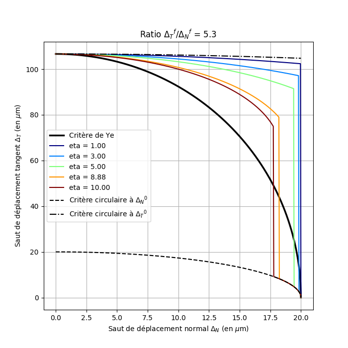

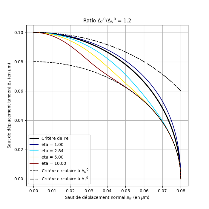

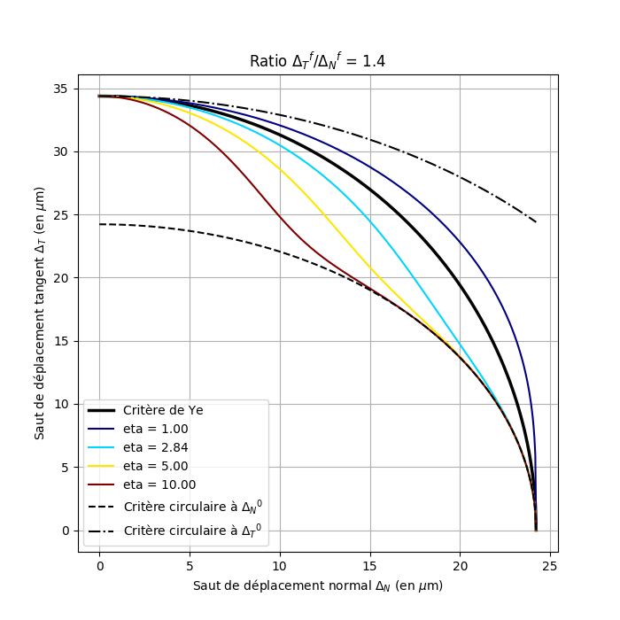

Visualisations des critères#

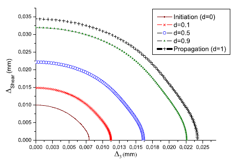

Pour visualiser le couplage des modes par les critères de Ye ou de Turon, on peut regarder les surfaces seuil dans l’espace des déplacements, et voir notamment l’influence du paramètre \(\eta\) sur le seuil.
On rappelle les propriétés normale et tangente issues de la référence [ 1 ], caractérisant l’endommagement intralaminaire d’un matériau composite (i.e. à l’une des interfaces entre les différents «plis» qui constituent le composite: c’est donc un endommagement interne au composite):
\(K=1.0\times {10}^{15}N/{m}^{3}\)
\({\sigma}_{c,N}=80\times {10}^{6}\mathit{Pa}\)
\({G}_{c,N}=969N/m\)
\({\sigma}_{c,T}=100\times {10}^{6}\mathit{Pa}\)
\({G}_{c,T}=1719N/m\)
ce qui donne les sauts de déplacements à l’initiation de l’endommagement suivant:
\({\Delta}_{N}^{0}=0.08\mu m\)
\({\Delta}_{T}^{0}=0.10\mu m\)
\({\Delta}_{N}^{f}=24\mu m\)
\({\Delta}_{T}^{f}=34\mu m\)
Avec ce jeu de paramètres, on voit que les propriétés normale et tangente ne sont pas extrêmement différentes (rapport 1.2 pour les propriétés d’initiation de l’endommagement, 1.4 pour les propriétés de propagation).
Sur les figures (a) et (b), on constate que les surfaces seuil du critère de Turon peuvent être au-dessus ou en-dessous du critère elliptique suivant les valeurs du paramètre puissance \(\eta ` et que les deux critères sont même très proches pour certaines valeurs de :math:\)eta ` . C’est notamment le cas pour la valeur issue de l’article qui a été calée à partir d’essais expérimentaux, à savoir \(\eta =2.84\) . L’effet du paramètre \(\eta ` est plus facile à appréhender sur les figures (c) et (d): plus le paramètre :math:\)eta ` est grand, plus on «tarde» à passer à la valeur du mode tangente à mesure que le taux de mixité augmente de 0 (mode normal pur) à 1 (mode tangent pur). On a également représenté, en pointillé, les critères «circulaires», c’est-à-dire si les propriétés normale et tangente sont égales, ce qui correspond au cas de la loi CZM_LIN_REG.
On peut visualiser ces mêmes courbes sur la figure avec des propriétés déterminées dans le cadre de la caractérisation expérimentale d’un joint interlaminaire (entre deux composites distincts) qu’on peut trouver typiquement dans une pâle d’éolienne. On ne donne pas ici explicitement les propriétés (les sauts d’initiation et d’endommagement peuvent néanmoins être lus sur les courbes): l’important est que le rapport entre les propriétés normale et tangente est plus important, surtout pour ce qui est de la propagation de la fissure. Sur la figure
Cette loi de comportement ayant été développée initialement pour modéliser l’endommagement de joints collés, on n’a pas considéré de cas où les propriétés normales sont supérieures aux propriétés tangentes, car ce n’est pas représentatif de la réalité: une sollicitation normale (pelage) est généralement plus critique pour un joint collé qu’une sollicitation en cisaillement.
Figure 2.2.2: Visualisation des critères de Turon (pour différentes valeurs de η) et de Ye avec les propriétés matériau issues de [ 1 ]: (a) surfaces seuil d’initiation de l’endommagement; (b) évolution du saut d’initiation en fonction du taux de mixité; (c) surfaces seuil de propagation de la fissure; (d) évolution du saut de propagation en fonction du taux de mixité. Attention, les échelles selon X et Y sont différentes.
Figure 2.2.3: Visualisation des critères de Turon (pour différentes valeurs de η) et de Ye avec les propriétés matériau issues de d’une campagne de caractérisation de joint: (a) surfaces seuil d’initiation de l’endommagement; (b) évolution du saut d’initiation en fonction du taux de mixité; (c) surfaces seuil de propagation de la fissure; (d) évolution du saut de propagation en fonction du taux de mixité. Attention, les échelles selon X et Y sont différentes.
Cette formulation assure une transition continue entre entre les surfaces seuil d’endommagement, où la surface seuil associée à \(d=0\) est la surface d’initiation de l’endommagement, et celle associée à \(d=1\) la surface de propagation de la fissure.
On peut le visualiser sur la Figure, obtenu avec les valeurs de paramètres données ci-dessus et issues de [ 1 ] par le fait que les surfaces seuil (évoluant en fonction de l’endommagement \(d\) ) sont bien imbriquées les unes dans les autres à mesure que \(d\) augmente et ne se croisent pas. Ainsi, si la mixité du chargement change, le taux de mixité correspondant à l’angle dans le diagramme \(({\Delta}_{N},{\Delta}_{T})\) , on n’aura pas d’ «auto-cicatrisation» de l’élément cohésif (l’évolution de \(d\) est bien monotone croissante), et l’énergie de dissipation sera toujours positive. Pour un élément «auto-cicatrisant», l’endommagement \(d\) pourrait diminuer au changement de taux de mixité, comme cela est schématisé sur la Figure .

Figure 2.2.4: Surface seuil d’endommagement dans l’espace des déplacements (avec ici shear ≡ T et 3 ≡ N) [ 1 ]

Figure 2.2.5: Exemple d“« auto-cicatrisation » d’un élément cohésif lorsque le taux de chargement évolue de la valeur A à la valeur B [ 1 ]
