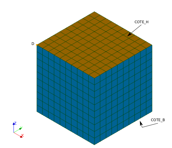

Caractéristiques de la modélisation A#
On utilise une modélisation 3D.
Nombre de nœuds 1331
Nombre de mailles 1720 Soit:
SEG2 120
QUAD4 600
HEXA8 1000

Caractéristiques de la modélisation B#
SEG2 120
QUAD4 600
HEXA8 1000

Caractéristiques de la modélisation C#
SEG2 120
QUAD4 600
HEXA8 1000
