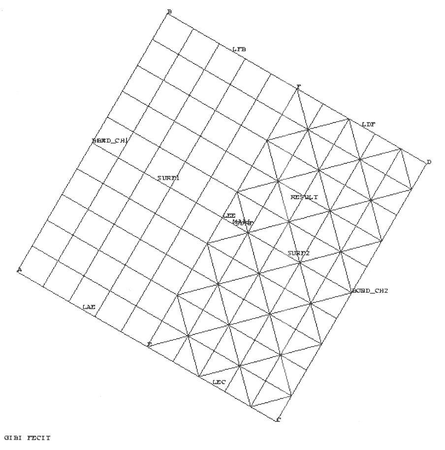

Modélisation C_PLAN. La plaque est tournée de -30 degrés autour de \(Z\) , c’est-à-dire que l’axe \(X\) global est colinéaire à l’axe d’orthotropie \(L\) . Les conditions aux limites et chargements, à appliquer dans le repère \((A,x,y)\) lié à la plaque, sont donc projetées sur le repère global \((A,X,Y)\) (utilisation de LIAISON_DDL en \(B\) ).
../../../../_images/100000000000038800000393FFDB1827DB36BBAA.png

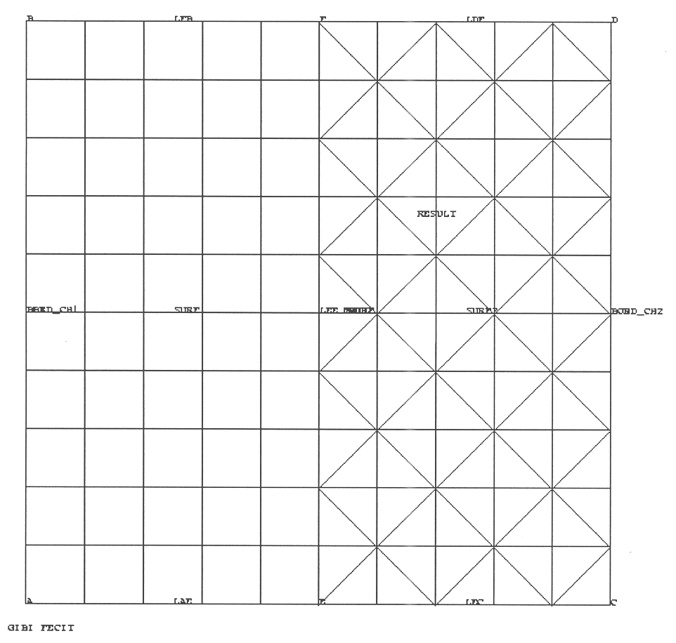

Modélisation C_PLAN. La plaque est parallèle aux axes globaux, c’est-à-dire que l’axe \(X\) global est colinéaire à l’axe \(x\) . C’est donc l’axe d’orthotropie \(L\) qui est à orienter (à l’aide du mot-clé MASSIF de AFFE_CARA_ELEM).
../../../../_images/10000000000003C20000039481DF63DAB5B38158.png

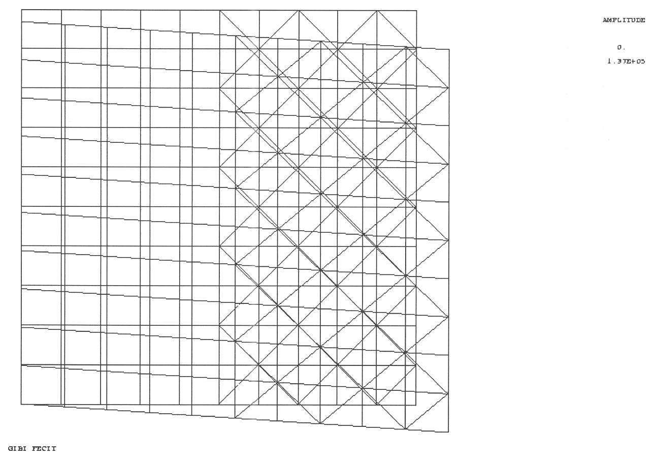

Allure de la déformée: non symétrique à cause de l’orthotropie.
../../../../_images/100000000000050C0000038DEF17EE6F353522BC.png
