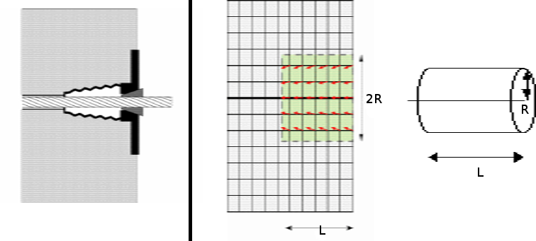

Mot-clé CONE#
♦    CONE
Ce mot-clé facteur permet de définir un volume géométrique autour des ancrages, et d’affecter, en sortie de AFFE_CHAR_MECA mot-clé RELA_CINE_BP, à tous les nœuds (béton et câble) contenus dans ce volume, une relation cinématique de type LIAISON_SOLIDE (corps rigide). La définition de ce volume permet d’atténuer les contraintes qu’engendrent les tensions aux extrémités des câbles sur le béton. Dans la réalité, ce phénomène est évité grâce à la mise en place d’un cône de diffusion de contrainte (matériau plus dur que le béton) qui répartit la force de précontrainte sur une grande surface du béton. En pratique, le cône étant pratiquement droit, on définit un volume cylindrique.
../../../../_images/10000201000002F400000155F02D5F08E5912FC3.png
Situation réelle
Modélisation éléments finis
Figure 1: utilisation d’un cône de diffusion: situation réelle et modélisation
À noter que plusieurs cônes et donc plusieurs blocs rigides sont définis si le mot-clé PRESENT contient deux ‘OUI’ (un bloc par extrémité du câble) ou si plusieurs câbles sont définis sous DEFI_CABLE.
En pratique, le cylindre est défini par la commande DEFI_GROUP option TUNNEL. La méthodologie d’extraction des nœuds contenu dans le cône est décrite dans le document [U4.22.01] (commande DEFI_GROUP).
♦    RAYON = rayon
Rayon du cône.
♦    LONGUEUR = longueur
Longueur du cône, au sens abscisse curviligne sur le câble. On définit le cône comme une succession de cylindre en s’arrêtant lorsque la longueur totale des cylindres est égale au paramètre longueur.
♦    PRESENT = l_pre
Cette liste doit comporter 2 arguments, ni plus ni moins, et doit être ordonnée en regard de la liste des nœuds définissant les ancrages (opérande GROUP_NO_ANCRAGE ci-dessus).
Les seuls arguments valides sont ‘OUI’ ou ‘NON’; ils permettent de définir le cône sur les deux ancrages (PRESENT=(‘OUI’,‘OUI’,)), sur le premier ancrage (PRESENT=(‘OUI’,‘NON’,)) ou sur le deuxième ancrage (PRESENT=(‘NON’,‘OUI’,)). A noter que si plusieurs câbles sont définis dans DEFI_CABLE alors le premier argument de PRESENT s’applique à tous les premiers nœuds qui définissent les ancrages. Idem pour le deuxième argument.
