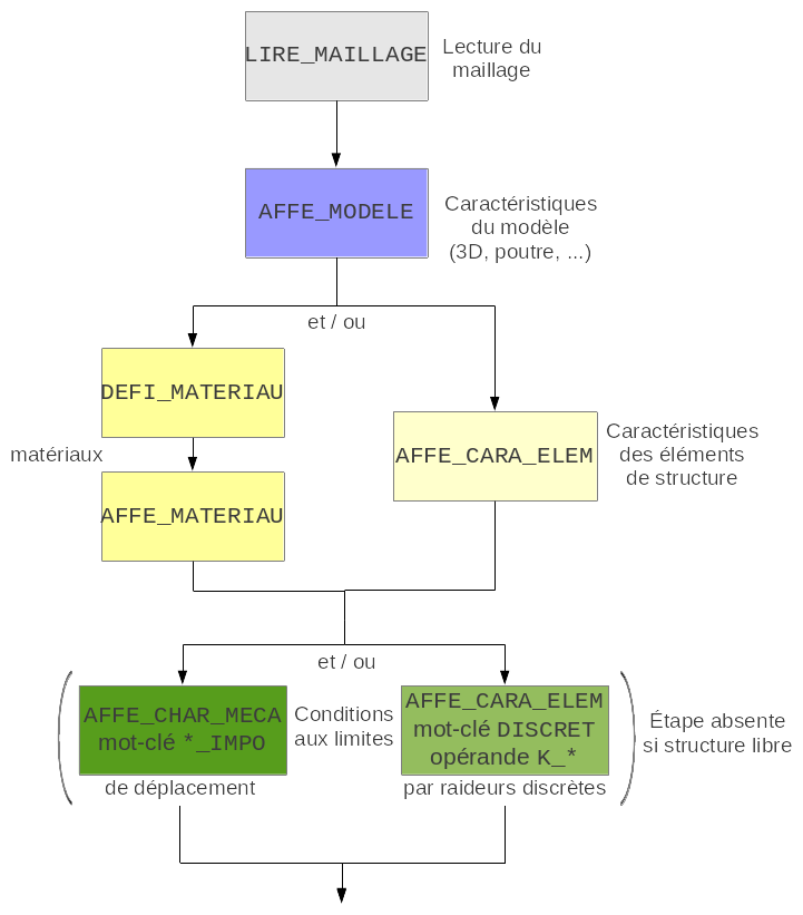

Mise en donnée du problème#
La mise en donnée pour un calcul de modes propres de vibrations est classique et commune à la plupart des calculs de mécanique dans Code_Aster :
  • lecture du maillage (opérateur LIRE_MAILLAGE),
  • affectation des caractéristiques du modèle: modèle de type poutre ou 3D ou …?(AFFE_MODELE),
  • définition et affectation des matériaux (DEFI_MATERIAU et AFFE_MATERIAU) et / ou affectation des caractéristiques des éléments de structure (AFFE_CARA_ELEM),
  • imposition éventuelle de conditions aux limites (étape absente si la structure est complètement libre). La particularité du calcul modal dans Code_Aster actuellement est qu’il faut en général que les conditions aux limites de déplacement, s’il y en a, soient imposées par dualisation (AFFE_CHAR_MECA, mot-clé facteur DDL_IMPO – le plus courant – ou FACE_IMPO ou ARETE_IMPO) plutôt que par des charges cinématiques (AFFE_CHAR_CINE).
La schématise la mise en donnée d’un problème de calcul modal.
../../../../_images/Object_12.png
Figure 2-a : Mise en donnée d’un problème de calcul modal.

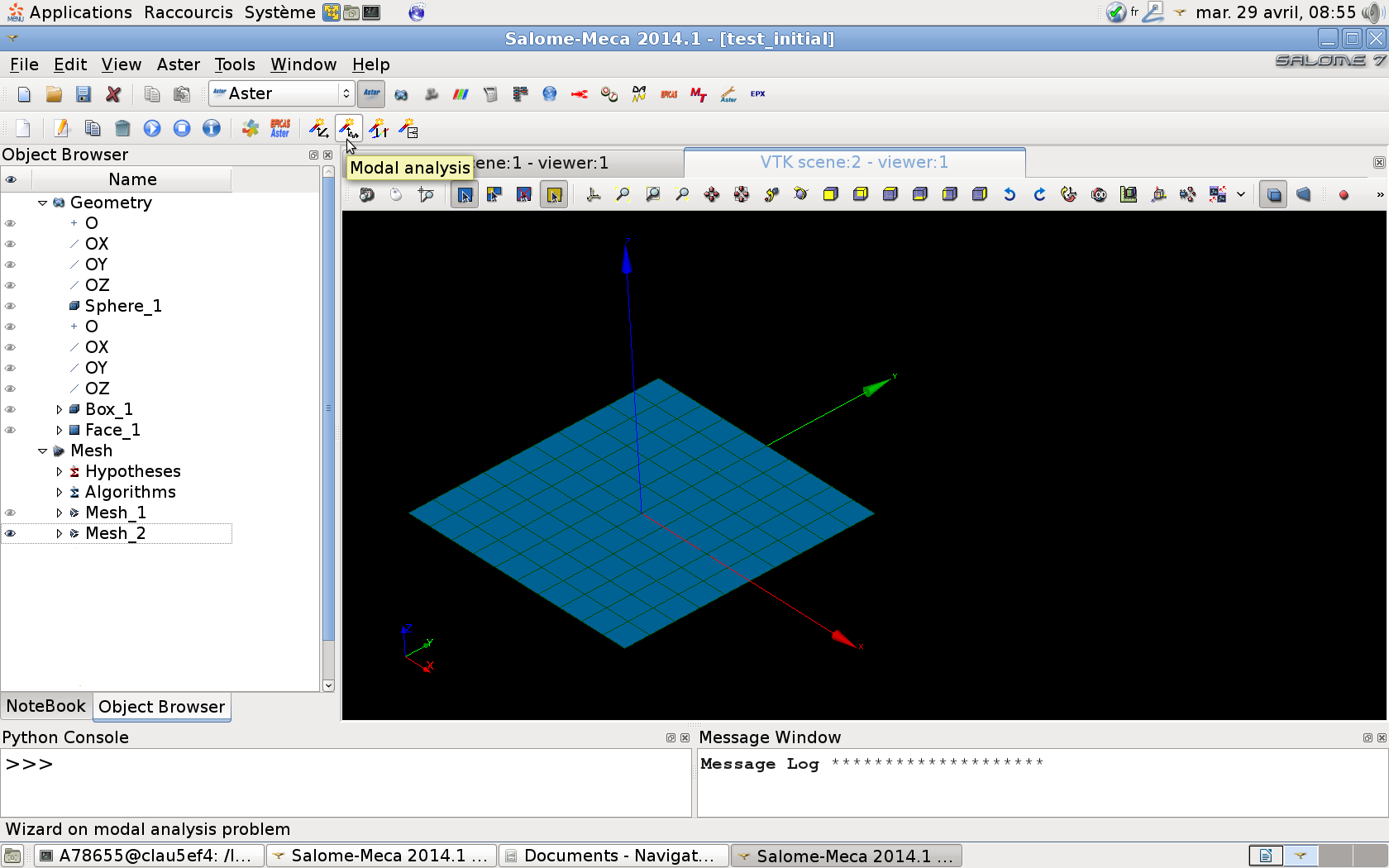

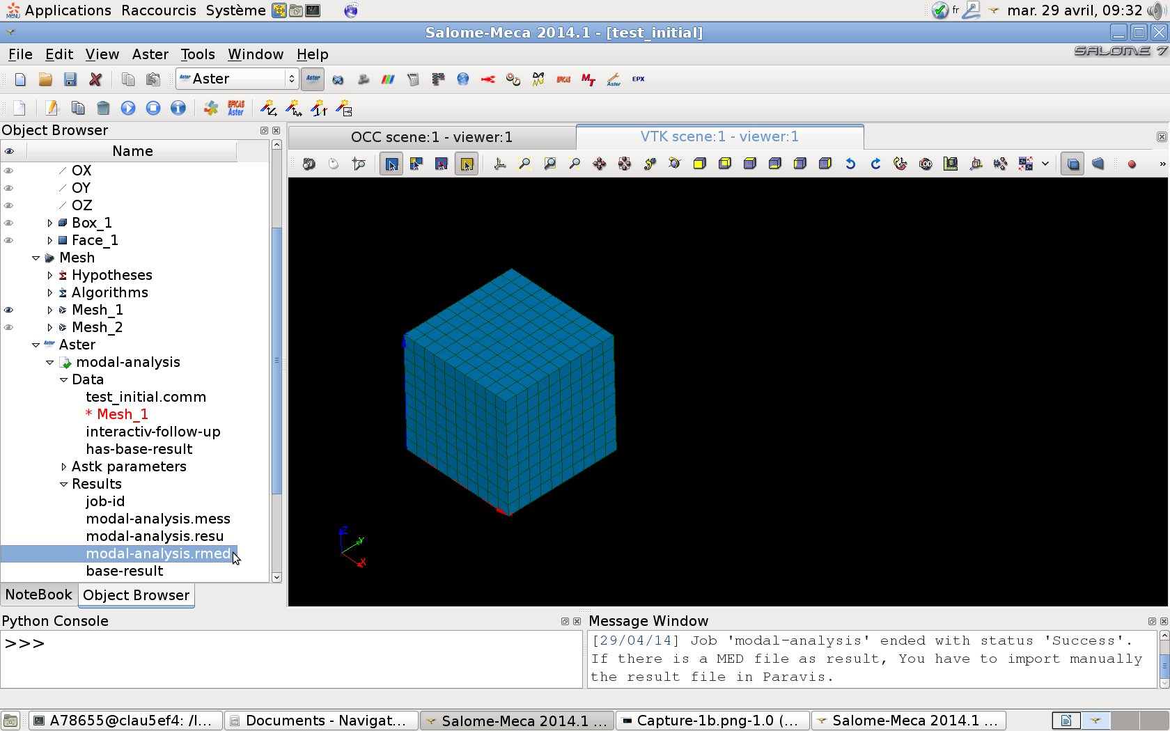

Figure 3.1-a: Localisation du wizard d’analyse modale dans Salomé-Méca.
Le wizard demande simplement à l’utilisateur de fournir le maillage, de renseigner les données sur les matériaux, les éventuelles conditions aux limites. Et enfin le critère de recherche des modes propres (par exemple: les N premiers modes? ou les modes sur une bande fréquentielle donnée? ou les modes autour d’une fréquence cible?).
Le wizard génère alors automatiquement le fichier de commandes Code_Aster , visible dans l’arborescence de l’étude, et que l’utilisateur peut ouvrir et éditer (avec l’interface graphique Eficas ou un éditeur de texte) s’il vaut par exemple modifier certains paramètres ou options.

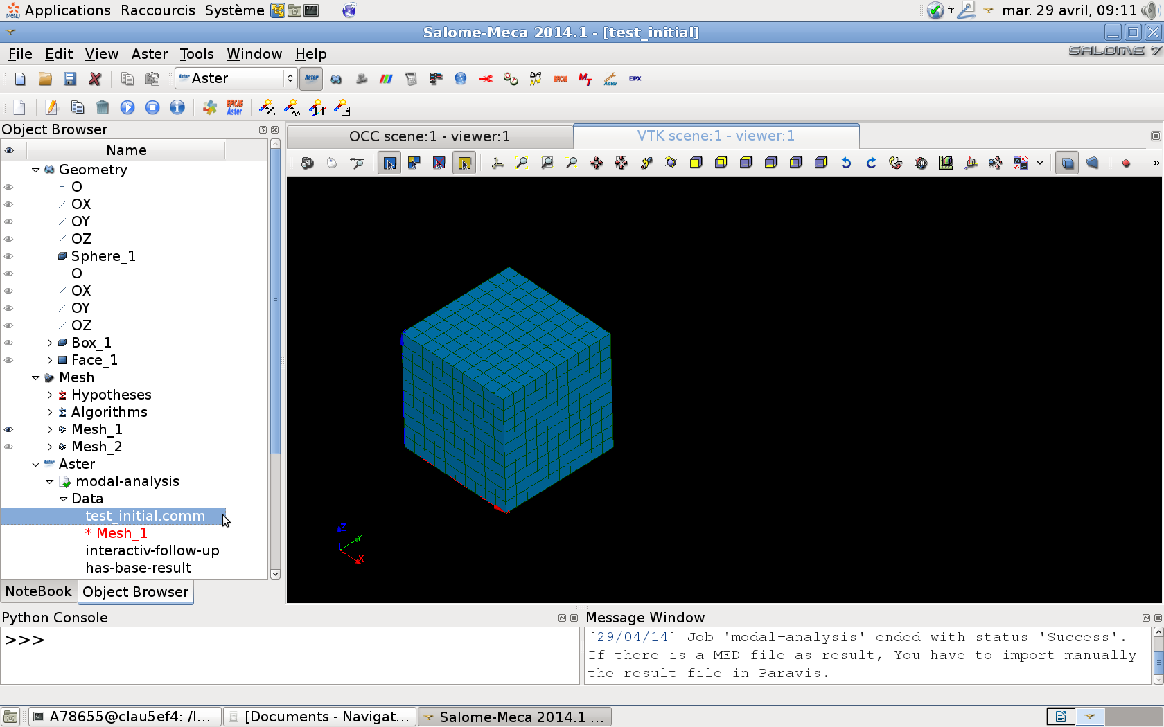

Finalement, l’exécution du calcul génère automatiquement un fichier message (extension .mess) contenant le détail de tous les calculs, ainsi qu’un fichier résultat (au format MED) contenant les modes propres. On peut ouvrir ce fichier dans le module ParaViS afin de visualiser les déformées (paragraphe 5.1 ).
../../../../_images/10000000000006900000041A503FF1DE8799732D.png
Figure 3.1-b: Fichier de commandes généré par le wizard.
../../../../_images/10000000000006900000041ABB6EA26543E5C247.png
Figure 3.1-c: Fichier résultat généré par le wizard.

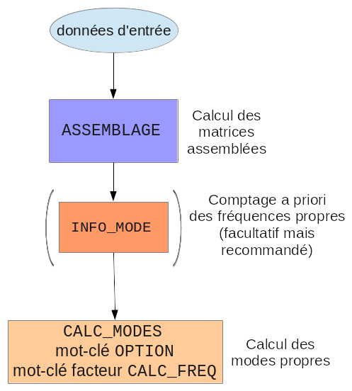

À partir des données d’entrée, on procède ainsi:
  • calcul des matrices assemblées (opérateur ASSEMBLAGE avec les options “RIGI_MECA” et “MASS_MECA”; d’autres options existent pour calculer des matrices plus spécifiques, par exemple la rigidité géométrique, l’amortissement, la gyroscopie, etc.);
  • calcul des modes propres: opérateur CALC_MODES, avec le mot-clé OPTION et le mot-clé facteur CALC_FREQ servant à préciser le critère de recherche.
OPTION=”BANDE” ou “PLUS_PETITE” ou “CENTRE” ou “TOUT” est à privilégier pour ses performances CPU si on cherche un nombre relativement important de modes (jusqu’à 50 à 80; au-delà, on recommande découper la recherche en plusieurs sous-bandes, cf paragraphe 3.2.4.1 ), notamment avec l’option de recherche sur un bande donnée (OPTION=”BANDE”) pour une meilleure robustesse.
Au contraire, OPTION=”PROCHE” ou “SEPARE” ou “AJUSTE”, plus coûteux, est à utiliser plutôt pour calculer quelques modes avec une très bonne qualité, par exemple si on veut affiner des premières estimations de modes propres (cf. paragraphe 3.2.3 ).
Dans un premier temps, il est conseillé de laisser les paramètres par défaut de ces opérateurs, et de préciser seulement le critère de recherche des fréquences propres (par défaut, les 10 premiers modes).

Avant le calcul proprement dit des modes propres, il est fortement recommandé de réaliser un comptage des modes propres contenus dans une ou des bandes de fréquences données (dans le cas standard de modes réels; si les modes à calculer sont complexes, il s’agira d’un comptage autour d’un point du plan complexe). Ce comptage est beaucoup plus rapide que le calcul à proprement parler des modes propres.
La connaissance a priori du nombre de fréquences propres contenues dans la bande recherche a une double utilité de vérification et d’optimisation des performances CPU du calcul modal:
  • vérification: on peut vérifier que le nombre de modes propres calculées par le solveur modal est effectivement égal au nombre de modes propres compté a priori ;
  • optimisation CPU: si le nombre de fréquences propres comptées sur la bande fréquentielle de recherche est trop élevé (un seuil compris entre 50 et 80 est couramment constaté), l’utilisateur pourra découper sa bande de recherche en plusieurs sous-bandes, grâce à l’opérateur CALC_MODES avec l’option “BANDE” découpée en sous-bandes (cf paragraphe 3.2.4.1 ).
Le comptage des modes propres est réalisé par l’opérateur INFO_MODE. Dans une première approche, l’utilisateur peut se contenter de renseigner:

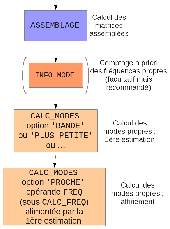

Améliorer la qualité des modes propres#
On attire l’attention sur le fait que la qualité d’un calcul modal dépend avant tout de la qualité des données d’entrée et de la modélisation physique . On peut notamment citer:
  • le choix des conditions aux limites: sont-elles représentatives de la réalité? Leur influence est forte sur le résultat du calcul;
  • la finesse du maillage: une étude de convergence du maillage est nécessaire, comme pour toute étude numérique;
  • le choix de la modélisation: par éléments de structure (poutre, coque, …) ou en 3D? Par exemple, pour une structure élancée, une modélisation en poutre sera généralement meilleure qu’une modélisation 3D même avec une bonne finesse de maillage.
Si les données d’entrée et la modélisation sont figées, il est possible d’améliorer la qualité «informatique» du résultat grâce à au mot-clé AMELIORATION=”OUI” qui réalise automatiquement un chaînage de deux calculs modaux: le premier qui donne une première estimation des modes propres (fréquences propres, déformées modales, …) avec le critère de recherche demandé par l’utilisateur (par exemple avec CALC_FREQ / OPTION=”BANDE” ou “PLUS_PETITE” qui utilisent la méthode de sous-espace), le second par la méthode des puissances inverses (CALC_FREQ / OPTION=”PROCHE”) qui affine l’estimation du calcul précédent.
Rq 1: La première estimation est généralement déjà bonne et satisfaisante. Pour des modèles plus compliqués, il est toutefois conseillé de réaliser cette amélioration.
Rq 2: cette fonctionnalité automatique est limitée aux cas où la structure est représentée par des matrices symétriques réelles, et ne comporte pas de modes multiples ou plusieurs modes de corps rigide. Pour les autres cas, ou si par exemple on ne veut améliorer que certains modes parmi tous ceux calculés, on peut bien sûr faire l’enchaînement des calculs manuellement.
L’enchaînement des commandes est alors le suivant:
../../../../_images/Object_93.png
Figure 3.2-b : Amélioration de la qualité des modes propres (faite manuellement).
Exemple:
Le premier calcul de modes sur la bande [0; 2000] Hz avec la commande ci-dessous:
mode1 = CALC_MODES( MATR_RIGI = k_asse,
MATR_MASS = m_asse,
OPTION = “BANDE”,
CALC_FREQ =_F( FREQ= (0., 2000.) ),
donne les résultats suivants, visibles dans le fichier MESSAGE:
LES FREQUENCES CALCULEES INF. ET SUP. SONT:
FREQ_INF : 4.65661E+01
FREQ_SUP : 1.60171E+03
CALCUL MODAL: METHODE D’ITERATION SIMULTANEE
METHODE DE SORENSEN
NUMERO FREQUENCE (HZ) NORME D’ERREUR
1 4.65661E+01 1.82405E-07
2 2.91827E+02 3.47786E-09
3 8.17182E+02 9.83625E-11
4 1.60171E+03 4.31692E-11
NORME D’ERREUR MOYENNE: 0.46506E-07
VERIFICATION A POSTERIORI DES MODES
DANS L’INTERVALLE ( 4.64496E+01, 1.60571E+03)
IL Y A BIEN 4 FREQUENCE(S)
On peut alors affiner par exemple les deux premiers modes propres, en lançant le second calcul à partir des fréquences propres précédemment calculées:
mode2 = CALC_MODES( MATR_RIGI = k_asse,
MATR_MASS = m_asse,
OPTION = “PROCHE”,
CALC_FREQ =_F( FREQ = ( 46.6, 291.8 ) ),
ce qui donne
CALCUL MODAL: METHODE D’ITERATION INVERSE
INVERSE
NUMERO FREQUENCE (HZ) AMORTISSEMENT NB_ITER PRECISION NORME D’ERREUR
1 4.65661E+01 0.00000E+00 3 3.33067E-16 3.99228E-08
2 2.91827E+02 0.00000E+00 3 2.22045E-16 1.23003E-09
On observe que la norme d’erreur est légèrement améliorée (certes faiblement mais il s’agit ici d’un cas très simple).
On peut aussi automatiser la récupération des fréquences propres issues de la première estimation pour alimenter le second calcul, grâce au langage Python:
# récupération de la la liste des fréquences propres estimées dans la variable Python f_estimation:
f_estimation = mode1.LIST_VARI_ACCES()[“FREQ”]
MATR_MASS = m_asse,
OPTION = “PROCHE”,
CALC_FREQ =_F( FREQ = f_estimation ),

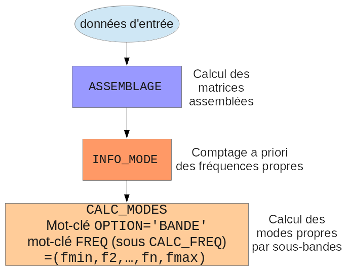

Si on recherche beaucoup de modes propres (soit car la bande de recherche est très large, soit car la densité modale est forte), les performances du calcul modal seront meilleures en découpant la bande de recherche globale \(\left[{f}_{min};{f}_{max}\right]\) en plusieurs (\(n\) ) sous-bandes: \(\left[{f}_{min};{f}_{2}\right]\) , \(\left[{f}_{2};{f}_{3}\right]\) , …, \(\left[{f}_{n};{f}_{max}\right]\) . Cela est fait grâce à l’opérateur CALC_MODES avec l’option “BANDE” et en précisant le découpage fréquentiel avec le mot-clé FREQ=(fmin,f2,…,fn,fmax). Pour définir les sous-bandes, l’utilisateur peut s’appuyer sur le comptage a priori des fréquences propres fourni par l’opérateur INFO_MODE qui peut lui aussi fonctionner par sous-bandes.
../../../../_images/Object_22.png
Figure 3.2-c : Calcul des modes propres par découpage en sous-bandes.
Exemple:
identique au paragraphe 3.2.1 en découpant la bande \([\mathrm{20 };300]\mathit{Hz}\) en trois sous-bandes:

  • Il y a un gain en performance CPU même lorsque les sous-bandes sont traitées séquentiellement (ce qui est le cas par défaut). La mise en œuvre du parallélisme (cf paragraphe suivant) permet d’améliorer encore plus les performances.
  • Pour des performances optimales, il est conseillé d’avoir des sous-bandes les plus équilibrées possibles (soit avec un nombre de modes recherchés par sous-bande relativement uniforme).

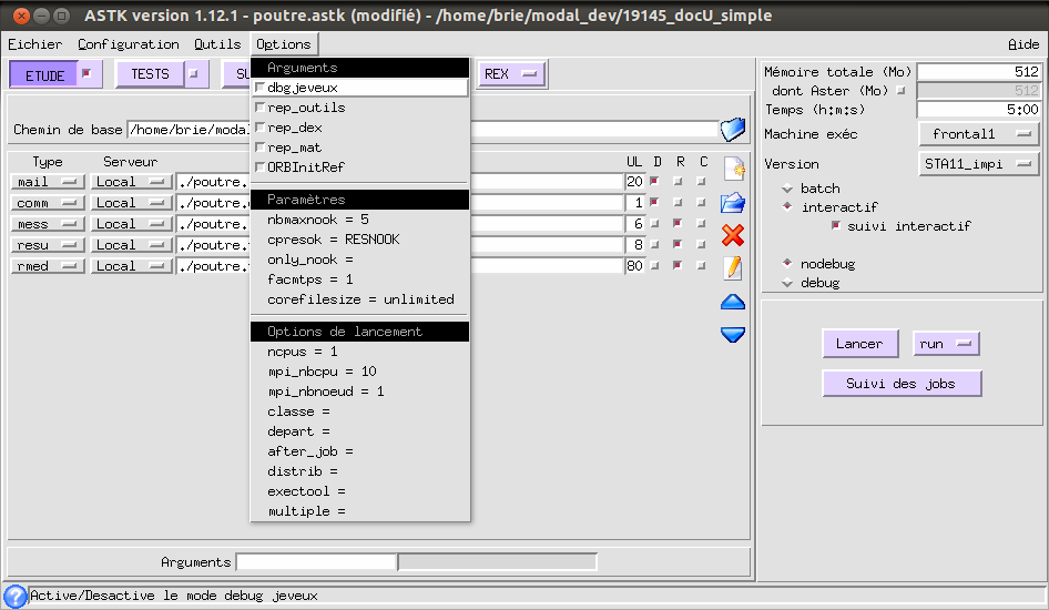

Pour mettre en œuvre le parallélisme, il faut:
  • disposer d’une version de Code_Aster construite avec un compilateur parallèle (par exemple: OpenMPI, …). Sur le serveur centralisé Aster4, des versions parallèles existent déjà: STAxx_impi;
  • sélectionner dans ASTK une version parallèle de Code_Aster ;
../../../../_images/10000000000003B300000227E0B3B9A25E75524C.png
Figure 3.2-d : Sélection dans ASTK d’une version parallèle de Code_Aster (exemple sur le serveur centralisé Aster4).

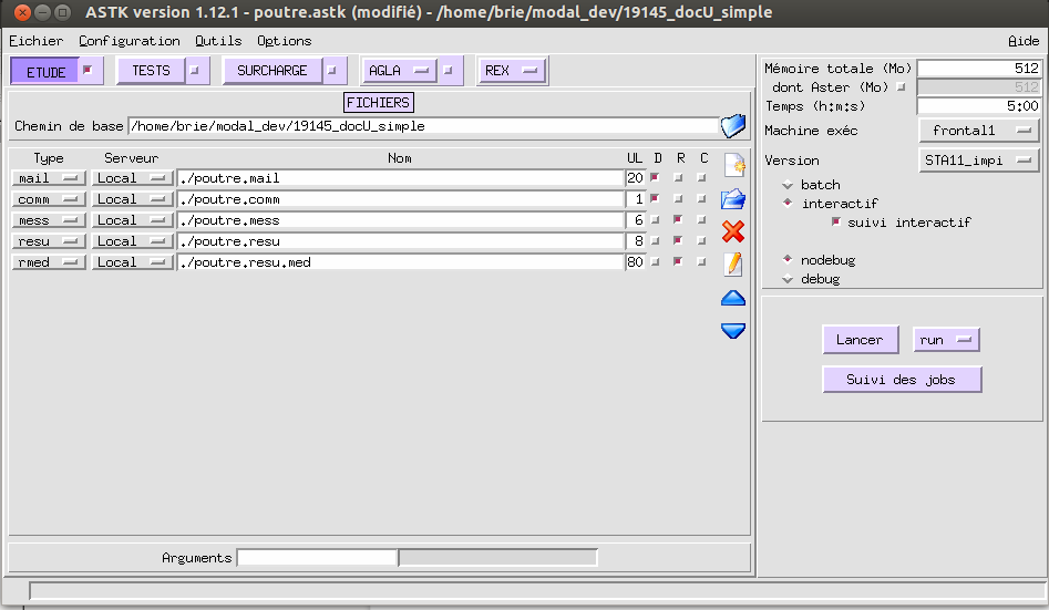

  • spécifier dans ASTK le nombre de processeurs et de nœuds de calcul à exploiter; il faut utiliser au moins autant de processeurs que de sous-bandes fréquentielles non vides, et on conseille d’utiliser un nombre de processeurs multiple du nombre de sous-bandes non vides (par exemple: s’il y a 5 sous-bandes non vides, utiliser 10 ou 15 ou … processeurs);
../../../../_images/10000201000003B2000002265BA099DF6866EF29.png
Figure 3.2-e : Déclaration dans ASTK du nombre de processeurs et nœuds de calcul à exploiter.

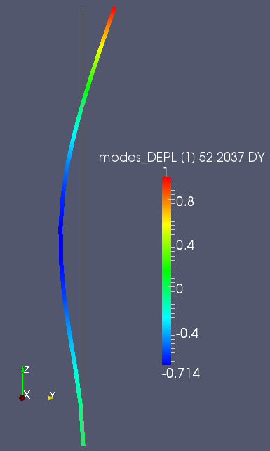

Post-traitements des modes propres#
Visualisation#
Les déformées modales calculées par l’une des méthodes décrites précédemment peuvent être exportées dans différents formats afin d’être visualisées dans des plates-formes de calcul mécanique: format MED pour la plate-forme Salomé, format UNV, …
L’utilisateur peut ainsi caractériser graphiquement les modes calculés: mode de flexion? mode dans un plan donné? mode local? etc.
Exemple:
impression au format MED.
modes = CALC_MODES (...) # calcul modal
IMPR_RESU( FORMAT = 'MED',
           RESU=_F( RESULTAT = modes ) )
On peut alors ouvrir le fichier créé dans la plateforme Salomé pour visualiser la déformée modale, l’animer, …
../../../../_images/10000000000001810000028154051956C36A19F5.png
Figure 5.1-a : Visualisation d’un mode dans Salomé (module ParaViS): ici le mode de flexion d’ordre 2 d’une poutre.
