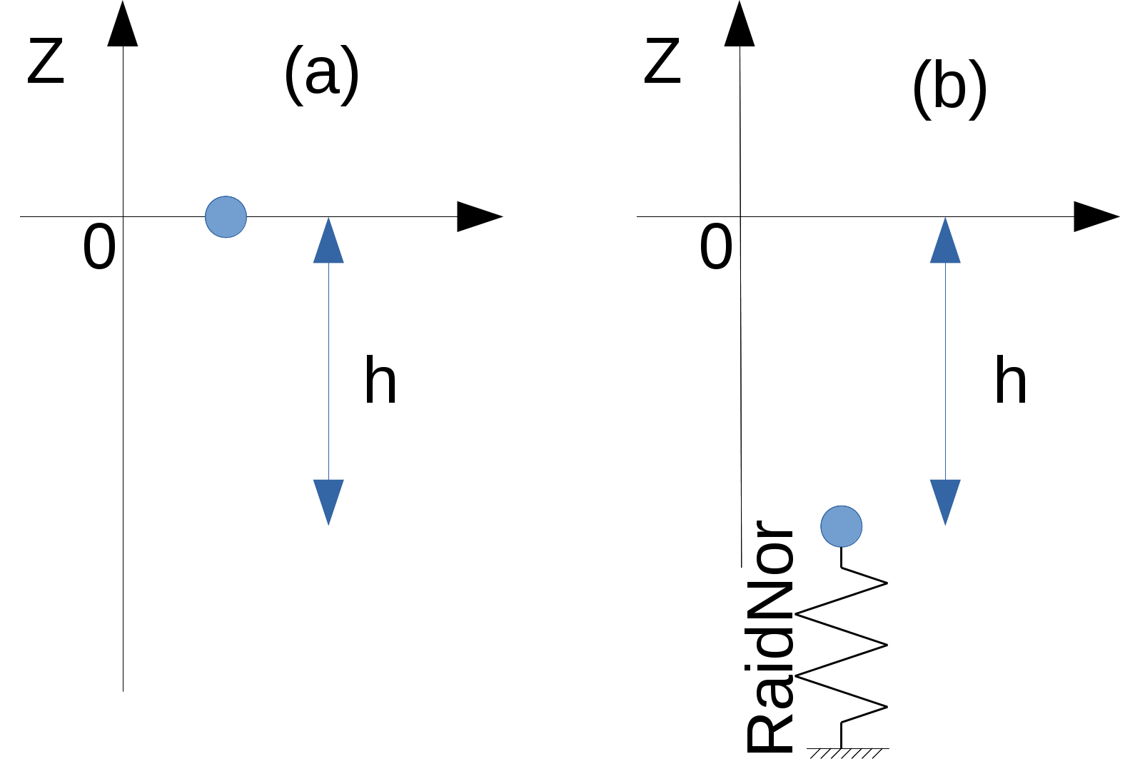

Ce cas modélise une masse qui rebondit sur une surface élastique (modélisation A)
La masse est lâchée avec une vitesse initiale \({V}_{0}\) (configuration a), tant qu’elle n’a pas touchée le sol, elle ne subit que la pesanteur. Lorsqu’elle touche le sol élastique, elle est soumise en plus de la pesanteur à un effort du type \(k.\delta x\) (configuration b). Une fois le rebond terminé, elle n’est plus soumise qu’à la pesanteur (configuration a) avec une vitesse initiale \({V}_{1}\) .
../../../../_images/10000000000006280000044A084203840137B87C.png
Tableau 2.1.1-1 : Modèle de comportement
Équation pendant la chute libre (configuration a):
(4787)#\[m.\ddot{x}=-m.g\]
Et donc, par intégration:
(4788)#\[x=-g.\frac{{t}^{2}}{2}+{V}_{0}.t\]
La durée de la chute est obtenue en résolvant \(x=h\) :
(4789)#\[{t}_{\mathit{chute}}=\frac{1}{g}\left[{V}_{0}+\sqrt{{V}_{0}^{2}-2.g.h}\right]\]
Équation pendant le rebond (configuration b):
(4790)#\[m.\ddot{x}=-m.g+k.(h-z)\]
Et, donc:
(4791)#\[x={C}_{1}\sin(w.\stackrel{~}{t})+{C}_{2}\cos(w.\stackrel{~}{t})+(h-g/{w}^{2})\]
Les deux constantes valent:
(4792)#\[{C}_{2}=g/{w}^{2};{C}_{1}=\frac{-1}{w}\sqrt{{V}_{O}^{2}-2.g.h}\]
Le temps correspondant au décollement est obtenu en résolvant \(x=h\) :
(4793)#\[\tan\left(w.\frac{{\stackrel{~}{t}}_{\mathit{decol}}}{2}\right)={w}^{2}.\frac{{C}_{1}}{g}\]

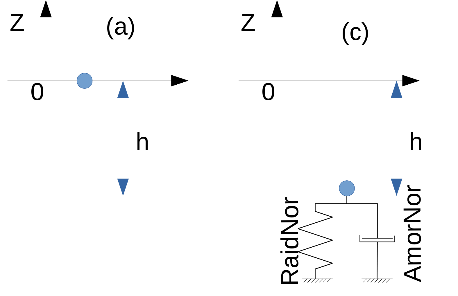

Ce cas modélise une masse qui rebondit sur une surface absorbante.
La masse est lâchée avec une vitesse initiale \({V}_{0}\) (configuration a), tant qu’elle n’a pas touchée la surface, elle ne subit que la pesanteur. Lorsqu’elle touche lasurface absorbante, elle est soumise en plus de la pesanteur à un effort du type \(k.\delta x+c.\dot{x}\) (configuration c). Une fois le rebond terminé, elle n’est plus soumise qu’à la pesanteur (configuration a) avec une vitesse initiale \({V}_{1}\) .
../../../../_images/1000000000000628000003FDA7D229F2BC03F93C.png
Tableau 2.2.1-1 : Modèle de comportement
Équation pendant la chute libre(configuration a)
(4794)#\[m.\ddot{x}=-m.g\]
(4795)#\[x=-g.\frac{{t}^{2}}{2}+{V}_{0}.t\]
(4796)#\[{t}_{\mathit{chute}}=\frac{1}{g}\left[{V}_{0}+\sqrt{{V}_{0}^{2}-2.g.h}\right]\]
Équation pendant le rebond (configuration c):
(4797)#\[m.\ddot{x}=-m.g+k.(h-z)-c.\dot{x}\]
Et donc:
(4798)#\[x=\exp\left(\frac{-c.\stackrel{~}{t}}{2.m}\right)\left[{C}_{1}\sin\left(\frac{\mathit{Rd}.\stackrel{~}{t}}{2}\right)+{C}_{2}\cos\left(\frac{\mathit{Rd}.\stackrel{~}{t}}{2}\right)\right]+(h-g/{w}^{2}) \textrm{avec} \stackrel{~}{t}=t-{t}_{\mathit{chute}}\]
Les constantes valent:
(4799)#\[{C}_{2}=g/{w}^{2};{C}_{1}=\frac{c.g-2.k.\sqrt{{V}_{O}^{2}-2.g.h}}{k.\sqrt{4.k.m-{c}^{2}/{m}^{2}}}\]
Le temps correspondant au décollement est obtenu en résolvant numériquement \(x=h\) .
