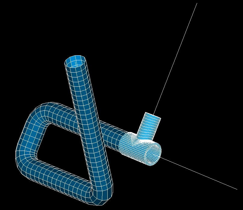

On décrit dans ce chapitre la méthodologie utilisée pour réaliser des études de tuyauteries avec Salome-Meca.
On s’appuie dans ce document sur un exemple de modélisation simple (voir figure n°1) composée d’éléments filaires 1D, d’éléments 2D et d’éléments 3D (tés).
Méthodologie de construction géométrique (module GEOM)#
Les éléments filaires 1D sont utilisés pour décrire le réseau de tuyauteries constitué d’éléments droits et de coudes. Pour pouvoir raccorder ultérieurement le té 3D, on a modélisé les lignes filaires se raccordant au té en arrêtant ces lignes filaires aux points de raccordements avec le té.
Les éléments 2D sont générés à partir d’un tronçon filaire de la ligne sur lequel on veut post-traiter l’ovalisation. En effet actuellement les paramètres d’ovalisation des éléments 1D ne sont pas visualisables dans Salomé.
Le té aux intersections des lignes filaires doit être modélisé en 3D et maillé en hexaédrique (Cf. paragraphe 4.2 ) pour pouvoir calculer avec précision les contraintes aux jonctions tuyau principal tuyau incident.
Actuellement dans Code_Aster, il existe des raccords 1D/3D et 1D/2D mais pas 2D/3D. Il faut donc passer par des tronçons filaires aux extrémités d’un té pour les raccords avec des éléments de la ligne de dimensions différentes (2D/3D par exemple).
../../../../_images/1000000000000328000002BC3D476365A542CF81.png
Figure n°1: Réseau de tuyauteries composé d’éléments 1D, 2D, 3D

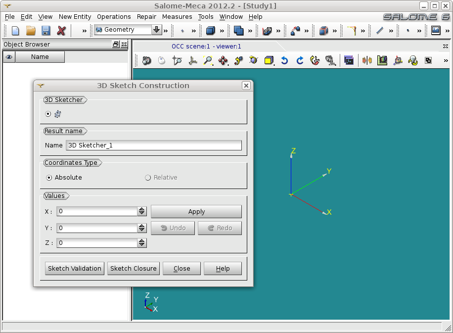

Création d’une ligne filaire avec le sketcher 3D#
Toutes les opérations géométriques doivent être réalisées avec le module GEOM de Salome-Meca. Lancer le sketcher 3D en cliquant sur New entity puis sur 3D sketch.
Créer un point représentant le début de la ligne en saisissant les coordonnées \(X,Y,Z\) de ce point en laissant coché Absolute (voir figure n°4).
Cliquer sur Apply.
../../../../_images/1000020100000394000002A1904E4427F721C1BA.png
Figure n°4: Création du premier point de la ligne filaire

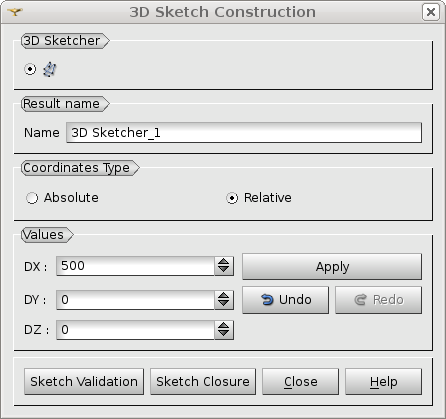

Cliquer sur Relative pour poursuivre la ligne filaire.
Saisir les coordonnées \(X,Y,Z\) correspondantes à la fin du premier tronçon droit : longueur du premier tronçon droit plus longueur du rayon de courbure du premier coude (voir figure n° 5).
Cliquer sur Apply.
../../../../_images/10000201000001BE000001A3E90739CEDEF45BD8.png
Figure n°5 : Création du premier tronçon de la ligne filaire
Répéter cette opération pour les \(n\) tronçons suivants.

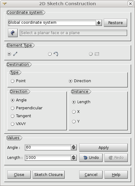

Création d’une ligne filaire avec le sketcher 2D#
Il existe un sketcher 2D complémentaire au sketcher 3D qui permet de réaliser les mêmes opérations dans un plan , mais qui comporte en plus des options de modélisation intéressantes pour l’utilisateur :
Ces options permettent de créer des tronçons de ligne de tuyauteries consécutifs en précisant directement l’angle qui relie chaque tronçon de tuyauterie et non pas seulement la saisie des coordonnées \(X,Y,Z\) de chaque tronçon (voir figures n°6 et 7).
Dans notre exemple on crée un point de départ avec l’option Absolute en cliquant sur l’extrémité du tronçon auquel on veut rajouter les nouveaux éléments droits (voir figure n° 6),
../../../../_images/Shape317.gif
Figure n°6: Création du point de départ de la ligne filaire avec le sketcher 2D
puis il faut cliquer sur Direction pour que l’option Angle apparaisse (ainsi que les options Perpendicular, Tangent, VX-VY). Il faut saisir l’angle souhaité par rapport au tronçon précédent ainsi que la longueur du nouveau tronçon (voir figure n° 7), cliquer sur apply et créer les éléments droits suivants en répétant cette opération. Valider le sketch filaire ainsi créé en cliquant sur Sketch Closure.
../../../../_images/10000201000001BD000002634676C727FA7EDBF5.png
Figure n°7: Création de tronçons avec le sketcher 2D

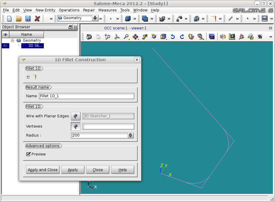

Création des coudes sur la ligne filaire#
Sur la ligne filaire formée d’une succession de tronçons droits, on va maintenant introduire les coudes.
Cliquer sur Operations Fillet 1D
../../../../_images/1000020100000394000002A17610DFB539DD1CAA.png
Figure n°8: Création des coudes filaires
Sélectionner la ligne filaire dans Wire with Planar Edges.
Sélectionner dans Vertexes le ou les points de raccordements des tronçons droits où l’on veut créer des coudes (si on ne sélectionne rien, par défaut tous les raccordements sont pris en compte).
Saisir le rayon de courbure du ou des coudes dans Radius.
Prévisualiser le résultat en cliquant sur Preview.
Valider en cliquant sur Apply ou Apply and Close.

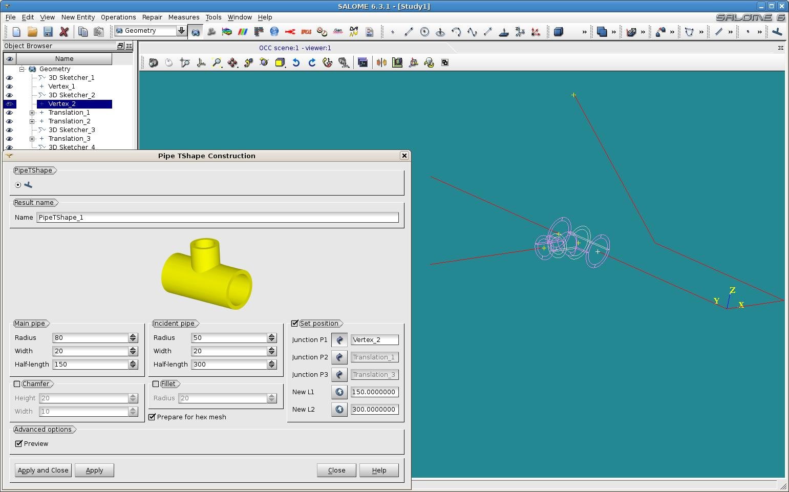

Création d’un té 3D à raccorder sur une ligne filaire#
Cliquer dans le menu New Entity PrimitivesPipe Tshape(voir figure n°9).
../../../../_images/1000000000000605000003C1ABCE0936B690BD76.jpg
Figure n°9: Création du té positionné
Saisir les dimensions géométriques du té, cliquer sur set position puis cliquer sur les trois points de raccordement \(\mathit{P1}\) \(\mathit{P2}\) \(\mathit{P3}\) (Cf. figure n°9). Se reporter à l’aide en ligne pour l’ordre des points.
  • Les longueurs du tuyau principal et du tuyau incident doivent correspondre aux longueurs entre les trois points de raccordement de la ligne filaire, sinon les longueurs apparaissent en rouge dans la boite de dialogue du té et celui-ci ne peut pas être créé.
  • Il faut laisser l’option Prepare for hex mesh cochée, pour pouvoir générer par la suite un maillage hexaédrique du té.
Options supplémentaires : possibilité de création d’un chanfrein (Chamfer) ou d’un congé (Fillet)

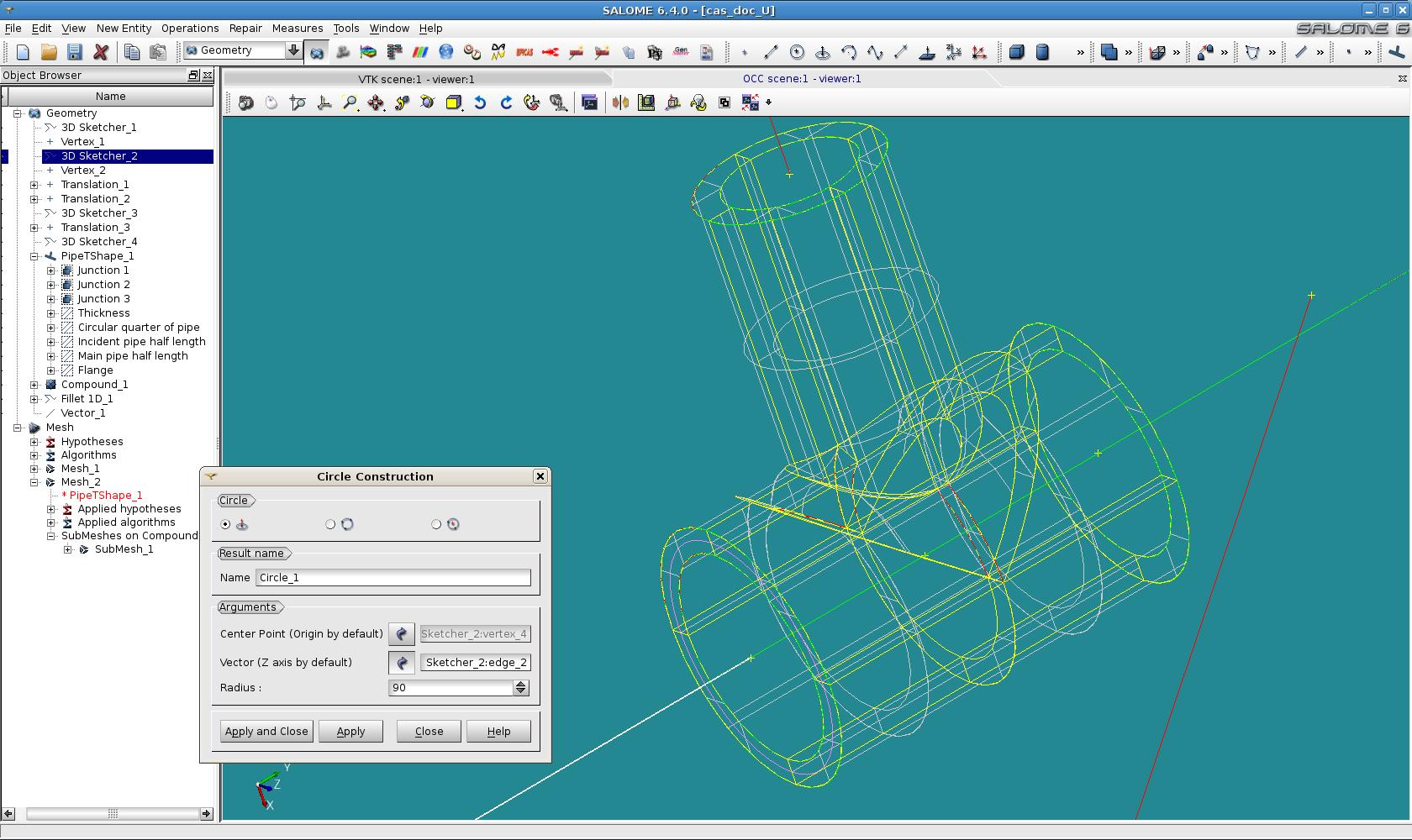

  • Créer un cercle d’un diamètre correspondant au diamètre de la fibre neutre du tuyau. Pour cela, dans le constructeur de cercle, on part d’un point extrémité de la ligne filaire (Arguments Center Point et cliquer sur le point). Sélectionner comme paramètre Vector le vecteur colinéaire au premier tronçon de la ligne (\(Y\) dans notre exemple figure n°10). Faire Apply and Close.
../../../../_images/1000000000000690000003E882EB3417B88F2D58.jpg
Figure n°10: Création du cercle avant extrusion

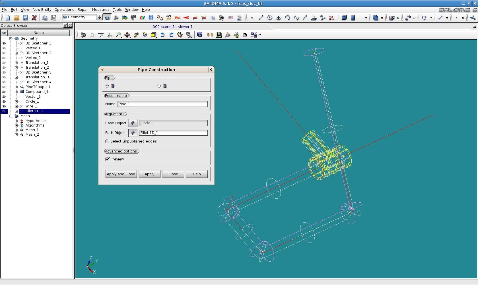

  • Construire le chemin suivant lequel on souhaite extruder le cercle en créant une ligne filaire. Pour cela on se reportera aux paragraphes §3.1.1, §3.1.2 et §3.1.3.
  • Créer le tuyau 2D par extrusion (bouton New Entity Generation Extrusion Along Path) puis sélection du cercle pour l’objet de base et sélection de la ligne filaire pour le chemin (voir figure n°11). On peut prévisualiser le résultat en cliquant sur Preview. On valide avec Apply and Close.
../../../../_images/1000000000000690000003E891F1F36359F144AE.jpg
Figure n°11 : Extrusion et génération du tuyau 2D

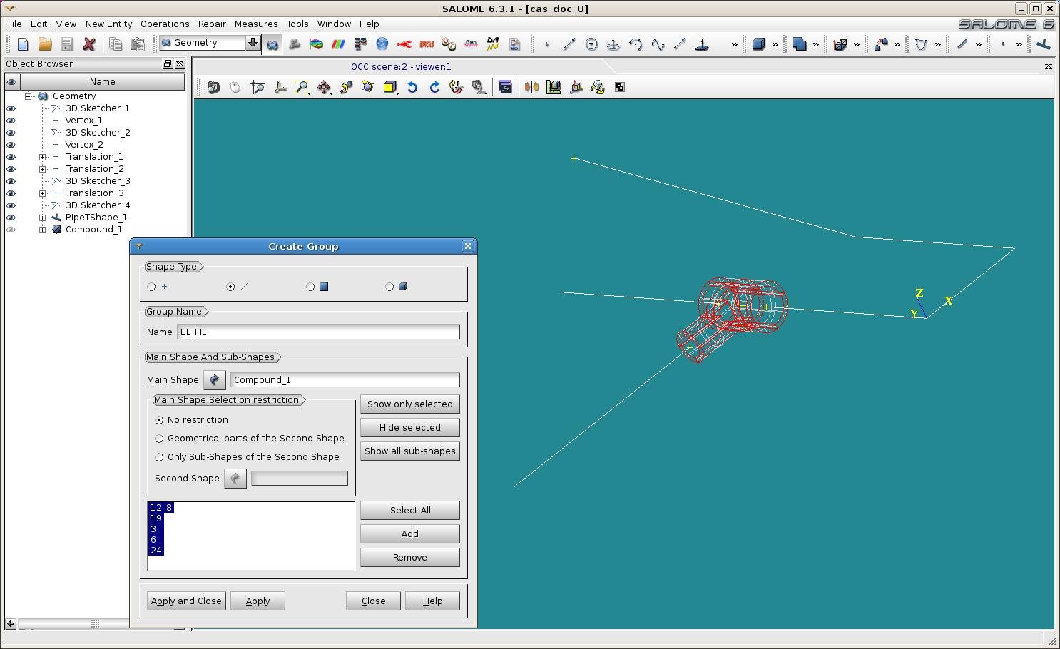

Création des groupes géométriques#
On doit créer les groupes géométriques souhaités sur chacun des compound créés précédemment. Ces groupes géométriques serviront à générer automatiquement les groupes de maillages correspondants.
La création de ces groupes s’effectue en utilisant la fonction New entity Group Create, en sélectionnant le compound dans Main Shape, puis en sélectionnant les objets graphiquement puis cliquer sur Add. Mettre le nom de groupe souhaité dans Name puis cliquer sur Apply ou Apply and Close.
On crée par exemple un groupe comprenant tous les éléments filaire de la ligne (EL_FIL dans notre exemple, voir figure n°12).
../../../../_images/10000000000005CE0000038E2112C17BC11FE994.jpg
Figure n°12 : Création des groupes géométriques

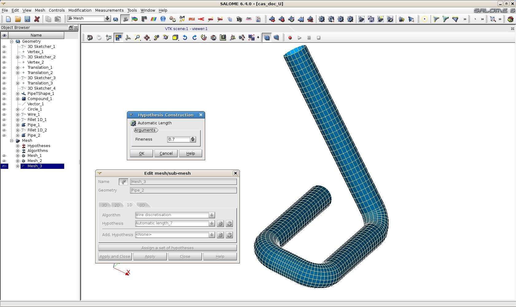

Pour réaliser le maillage du réseau de tuyauteries, il faut activer le module SMESH de Salome-Meca.

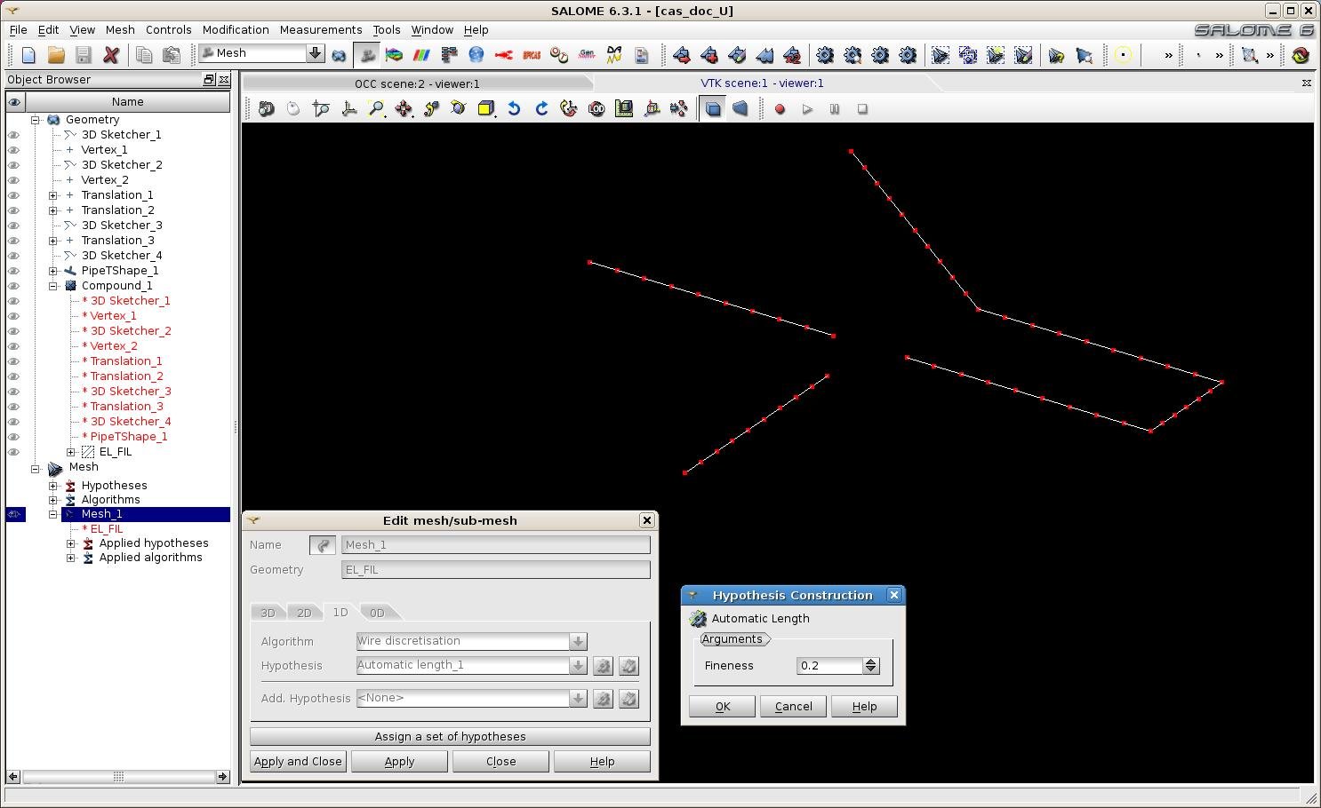

Maillage d’une ligne filaire#
Créer un nouveau maillage: Mesh Create Mesh en prenant comme paramètre geometry le groupe d’éléments filaires créé dans le compound géométrique1D (EL_FIL dans notre exemple) avec comme paramètres conseillés:
  • Algorithm = wire discretisation et
  • Hypothesis = Automatic Length
  • (dans notre exemple Fineness=0,2voir figure n°13).
../../../../_images/10000000000005CE0000038E3A74BD1C9E20CC15.jpg
Figure n°13 : Maillage d’une ligne filaire

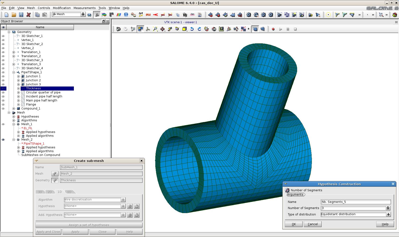

Si on veut modifier la discrétisation du maillage dans l’épaisseur des tuyaux par exemple, il faut créer un sous maillage en cliquant sur Mesh Create Sub-Mesh:
  • Selectionner comme paramètre Mesh le maillage complet Mesh2,
  • comme paramètre Geometry le groupe Thickness de PipeTShape_1 dans l’arbre de Geometry,
  • puis comme paramètres 1D:
  • Algorithm Wire discretisation Hypothesis
  • Nb. Segments (Number of Segments 3 dans notre exemple),
  • puis cliquer sur OK puis sur Apply and Close.
  • faire clic droit sur le Mesh_Xainsi créé dans l’arbre de construction
  • puis compute.
On obtient le maillage représenté sur la figure n°14 qui contient 3 éléments dans l’épaisseur des tuyaux.
../../../../_images/1000000000000690000003E860B1E90C3B8EC4DC.jpg
Figure n°14: Maillage hexaédrique d’un té 3D

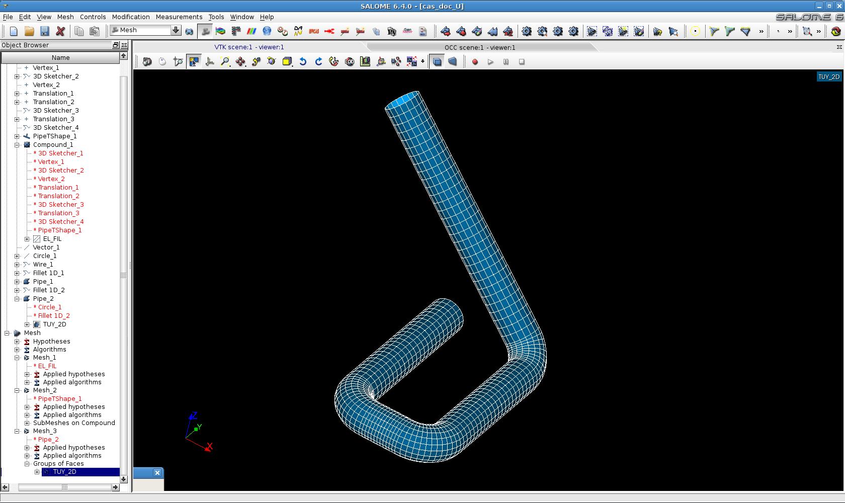

Maillage d’une ligne 2D#
On peut créer un maillage 2D de la façon suivante:
  • Cliquer sur Mesh Create Mesh,
  • sélectionner dans le champ Geometry le tuyau 2D ou le compound de tuyaux 2D créé avec le module Geometry,
  • sélectionner quadrangle mapping dans l’onglet 2D champ Algorithm
  • puis dans l’onglet 1D champ Algorithm sélectionner Wire discretisation Automatic Length Fineness (\(0,7\) sur l’exemple figure n°15)
../../../../_images/1000000000000690000003E825F25451D3A9A096.jpg
Figure n°15 : Maillage quadrangle d’une ligne 2D

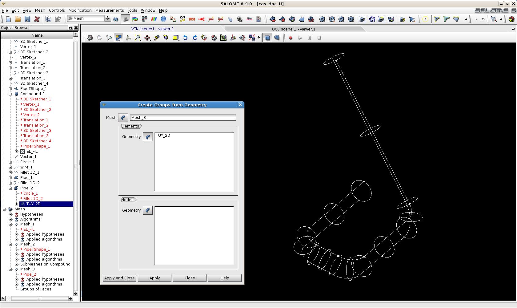

Les groupes de maillage peuvent être générés à partir des groupes géométriques créés au chapitre 2.7 de la manière suivante:
Cliquer sur Mesh puis sur Create Groups from Geometry:
Sélectionner dans le champ Geometry (Elements ou Nodes) le groupe géométrique choisi dans l’arbre de construction de Geometry.
On peut choisir d’obtenir un groupe d’éléments (champ Elements Geometry) ou un groupe de nœuds (champ Nodes Geometry), voir figure n°16.
../../../../_images/1000000000000690000003E8D75F61E0C38967DB.jpg
Figure n°16: Choix des groupes géométriques pour la création d’un groupe de mailles
cliquer sur Apply and close on obtient le groupe d’éléments correspondant au groupe géométrique choisi (TUY_2D dans notre exemple figure n°17).
../../../../_images/1000000000000690000003E8E9A34B248B32E34B.jpg
Figure n°17 : Groupe de mailles

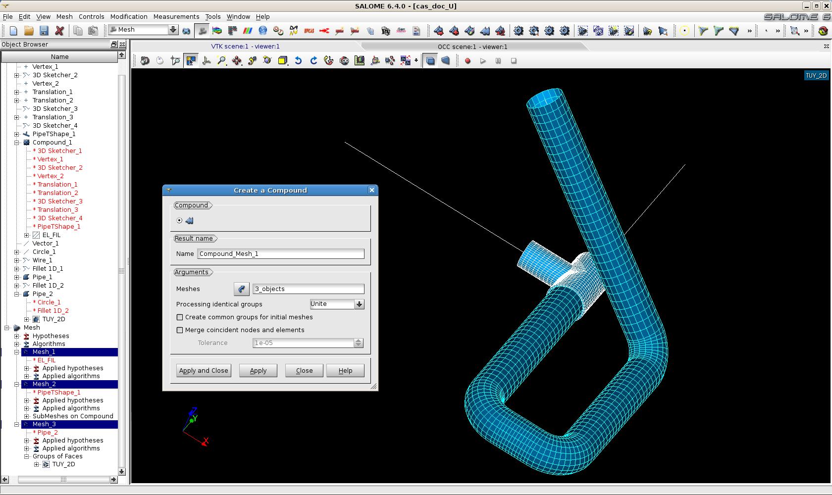

Création d’un compound de maillages#
Il faut cliquer sur Mesh puis sur Build Compound:
Sélectionner les maillages composant le compound dans l’arbre de construction de Mesh (en utilisant les touches shift ou ctrl pour les sélectionner).
Pour récupérer à l’identique dans le compound les groupes existants dans les maillages composant le compound, laisser Unite comme paramètre du champ Processing identical groups.
Cliquer sur Apply and close, on obtient le compound de maillages suivant pour notre exemple figure n°18 :
../../../../_images/1000000000000690000003E86036CBA0E74598FA.jpg
Figure n°18 : Création d’un compound de maillages
On peut exporter ce compound au format MED pour pouvoir effectuer un calcul Code_Aster (File, export, Med file).
