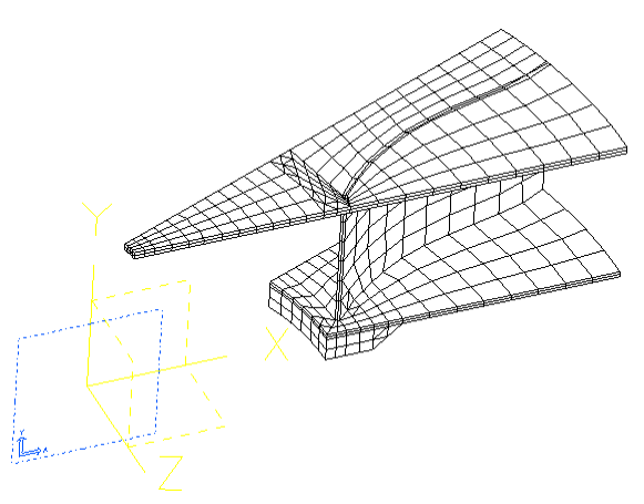

Nombre de nœuds : 4945
Nombre de mailles et types : 768 HEXA20 , 120 PENTA15.
../../../../_images/1000020000000245000001C7F8435732C2ABE80F.png
On indique ci-dessous l’ensemble des valeurs testées. On distingue les tests de non-régression et les références analytiques. Pour ces dernières, l’ensemble des résultats calculés avec Code_Aster est égal aux résultats analytiques.
