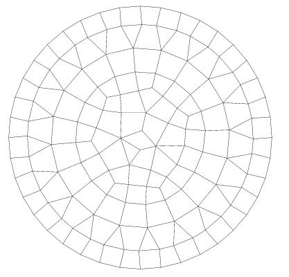

Le maillage de la fondation circulaire est représenté ci-dessous(voir §1.1) :

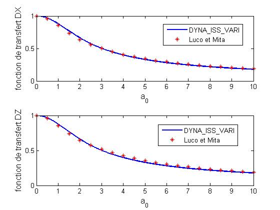

Pour le cas avec variabilité spatiale, on choisit \(>\) et on teste par rapport aux résultats de la littérature (SOURCE_EXTERNE) avec une tolérance de \(>\) .
Résultats obtenus avec DYNA_ISS_VARIpour \(>\) et :
1.0
0.767
0.767
2.0
0.437
0.437
3.0
0.251
0.251
Pour rappel, les résultats de référence [bib2], voir aussi §2.2:
1.0
0.732
0.730
2.0
0.402
0.416
3.0
0.251
0.270
On fait par ailleurs un test de NON_REGESSION pour les valeurs calculées par DYNA_ISS_VARI avec une tolérance de \(>\) (valeur par défaut).
Comparaison des fonctions de transfert \(>\) obtenues avec DYNA_ISS_VARI et avec Mita et Luco:

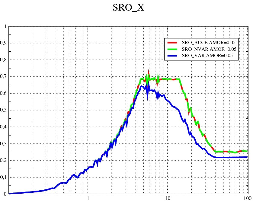

Les spectre de réponse de l’accélérogramme ( SRO_ACCE ) et calculés en réponse au point \(N11\) , sans variabilité spatiale ( SRO_NVAR ) et avec variabilité spatiale ( SRO_VAR ), sont montrés sur la figure ci-dessous:
../../../../_images/1000000000000350000002A0791A90DD19113B9F.jpg
fréquence [Hz]
Remarque: Pour le cas test, le pas de temps des accélérogramme EUR a été multiplié par 2 (0.013672s au lieu de 0.006836s) afin d’accélérer les calculs. Aussi, les SRO calculés dans sdls118b, vont de \(0\) à \(50Hz\) et non de \(0\) à \(100Hz\) comme sur la figure ci-dessus .
