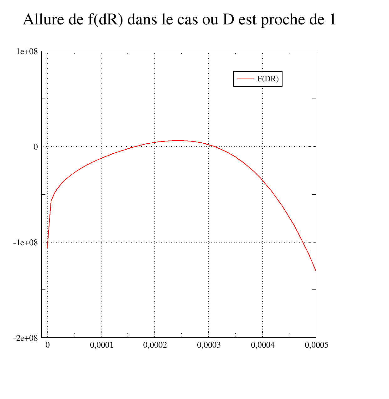

\(\begin{array}{}\Delta r\text{solution de :}\\ f(\Delta r)=(1-D)(K{(\Delta r)}^{1/N}{r}^{1/M}+{\sigma}_{y}{(\Delta t)}^{1/N})+3\mu \Delta r{(\Delta t)}^{1/N}-(1-D){s}^{{e}_{\text{eq}}}{(\Delta t)}^{1/N}=0\end{array}\)
En fait, \(D\) ne peut pas augmenter jusqu’à 1, mais est limité à \(0.99\) , ce qui permet d’éviter des matrices tangentes singulières.
Pour trouver la solution de cette équation, on utilise une méthode de sécante, après avoir obtenu un encadrement. La fonction \(f\) est négative en 0 par construction. Il s’agit de chercher une borne supérieure pour laquelle \(f\) est positive.
\(\lbrace \Delta r=-\frac{(1-D)}{3\mu }(K{(\frac{\Delta r}{\Delta t})}^{}{r}^{}+{\sigma}_{y})+\frac{(1-D)}{3\mu }{s}^{{e}_{\text{eq}}}\le \frac{(1-D)}{3\mu }{s}^{{e}_{\text{eq}}}\le \frac{1}{3\mu }{s}^{{e}_{\text{eq}}}\)
Si \(f(\frac{1}{3\mu }{s}^{{e}_{\text{eq}}})>0\) , alors l’encadrement est bien défini. La solution est cherchée dans un intervalle défini par les bornes: \([0,\frac{1}{\mathrm{3\mu }}{s}^{{e}_{\text{eq}}}]\) .
Sinon, il faut chercher une borne supérieure rendant la fonction positive. Or cette fonction admet en général deux solutions : sur la courbe suivante est représentée la fonction \(f(\Delta r)\) dans deux cas particuliers : pour une situation où \(D\) est petit, et pour une situation où \(D\) est proche de 1. On constate que la fonction croise deux fois l’axe des abscisses. La solution que l’on cherche est celle qui correspond à \(\Delta r\) minimum.
../../../../_images/10000000000004DA000004FBC7D24DDB2B657038.png ../../../../_images/100000000000034A000002537880435ED224E1EC.png
Pour ce faire, puisque \(f(\frac{1}{3\mu }{s}^{{e}_{\text{eq}}})<0\) , on calcule la dérivée de \(f\) . Si est est positive on augmente la borne supérieure jusqu’à trouver une valeur telle que \(f\) soit positive. Si la dérivée est négative, on diminue la valeur de la borne pour obtenir \(f>0\) . On applique ensuite la méthode de corde.
La précision choisie pour la résolution est de \(\text{RESI\_INTE\_RELA}\ast f(0)\) .
Une fois la valeur de \(\Delta r\) obtenue, on a immédiatement celle de \(\Delta D\) , puis le déviateur des contraintes se calcule par:
\({\sigma}^{'}=(1-D){(1+\frac{3\mu \Delta r}{{\sigma}_{\text{eq}}})}^{-1}{s}^{e}\)
et la trace par:
\(\text{tr}(\Delta \varepsilon -\Delta {\varepsilon}^{\text{th}})+(\frac{\text{tr}{\sigma}^{-}}{{(3\lambda +2\mu )}^{-}(1-{D}^{-})})=\frac{\text{tr}(\sigma )}{(3\lambda +2\mu )(1-D)}\)
