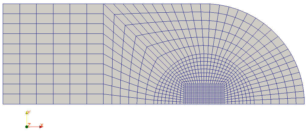

La modélisation est D_PLAN, la formulation du contact est CONTINUE.
../../../../_images/10000201000003F6000001B927CE661BD12A5A29.png
Nombre de nœuds: 912
Nombre de mailles et types: 820 QUAD4.

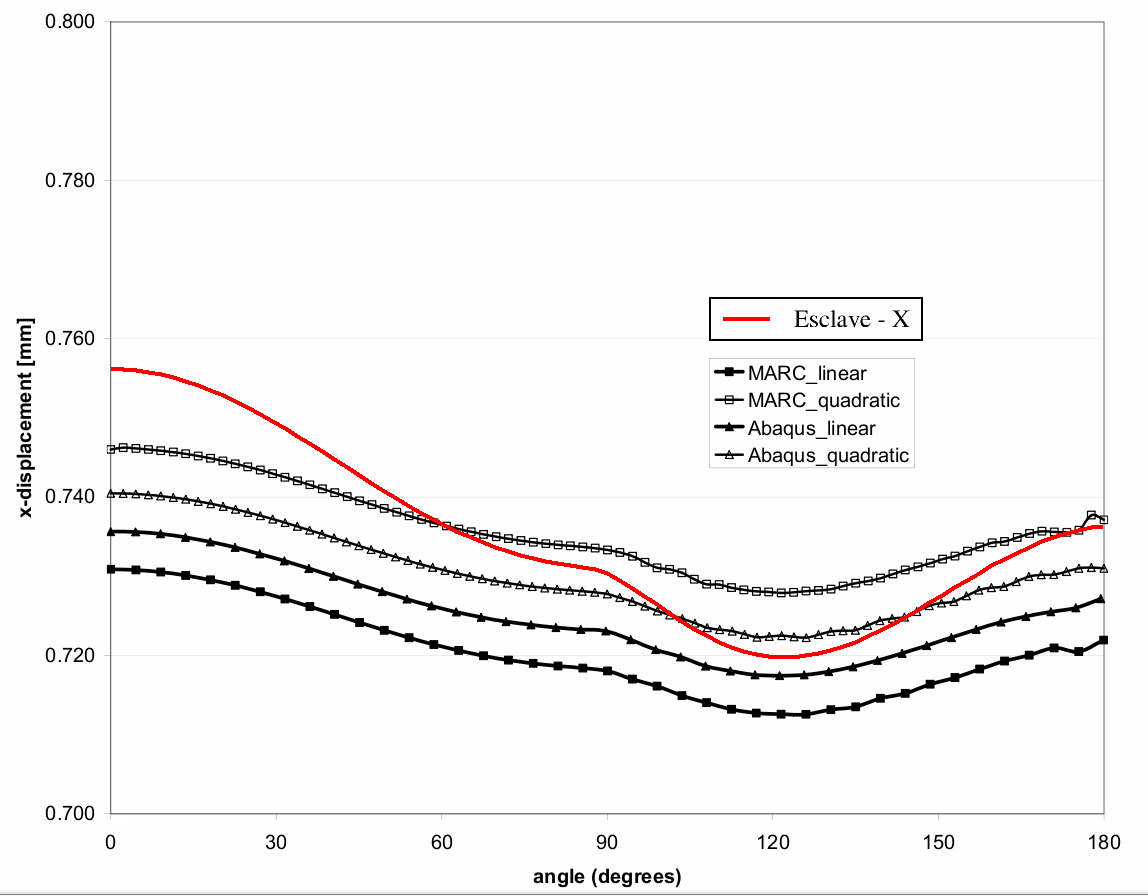

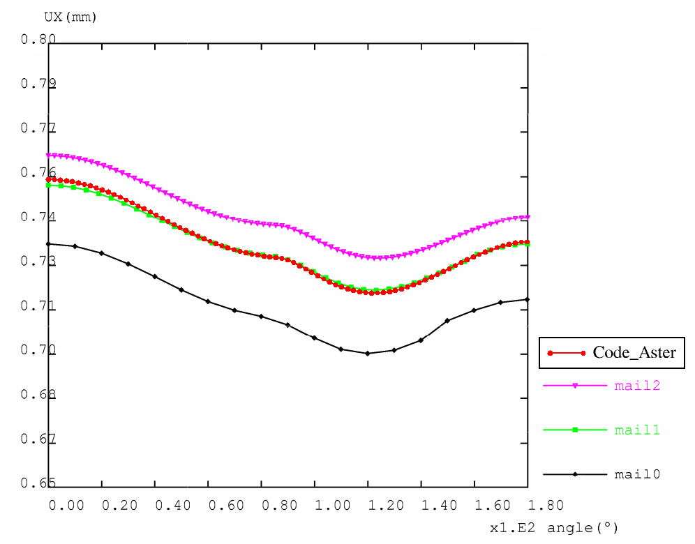

Les résultats obtenus en linéaire par la formulation continue avec frottement sont très proches des résultats de MARC et Abaqus. On notera que le déplacement horizontal des nœuds de la goupille ne coïncide pas avec les résultats de référence.
Cette différence vient sans doute de la mise en donnée de ce benchmark notamment vis-à-vis des déformations planes, rendue difficile par des informations contradictoires dans le document NAFEMS (l’épaisseur est prise en compte dans les codes commerciaux même en déformations planes).
Bien que différents des références Abaqus et MARC, les résultats obtenus sont néanmoins identiques à ceux obtenus par CAST3M sur ce même calcul.
../../../../_images/100002010000047C000003802BB478D4C1224633.png
Illustration 1: comparaison des résultats entre Abaqus, MARC et Code_Aster (déplacement suivant \(x\) du poinçon)
../../../../_images/10000201000003E40000030CC4D0ECDCFDE21DCB.png
Illustration 2: comparaison des résultats entre CAST3M et Code_Aster (déplacement suivant \(x\) du poinçon)

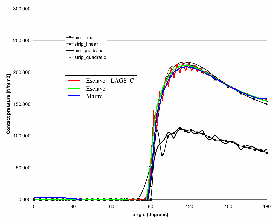

Les résultats obtenus en quadratique par la formulation continue avec frottement sont proches des résultats de référence que ce soit en déplacement ou en pression. Ils sont quasiment identiques à ceux obtenus par la modélisation A (maillage linéaire).
La pression de contact relevée sur le bord de la goupille que ce soit par l’intermédiaire du degré de liberté LAGS_C de la formulation continue ou bien par extrapolation à partir des contraintes collent parfaitement à la référence.
Le degré de liberté LAGS_C présente des oscillations: leur amplitude diminue lorsque l’on utilise un schéma d’intégration de type “GAUSS” et que l’on augmente le nombre de points de la quadrature.
../../../../_images/10000201000004440000036DD81932BCFDB549DA.png
Illustration 3: comparaison entre MARC et Code_Aster (pression de contact sur le poinçon)

On observe une bonne concordance avec les résultats de référence. Cependant il est important de noter que les maillages utilisés par les calculs Aster sont différents des maillages du benchmark : ces derniers présentaient la particularité de ne pas être compatibles (pour un contact cylindrique cela signifie soit une interpénétration initiale soit un jeu non nul initial). Or en présence de contact courbe, ce type de maillages conduit à de fortes oscillations (par exemple sur la pression à cause d’une alternance de points contactants et non contactants) qui ne peuvent être évitées que par l’utilisation de fonctionnalités avancées ( splines , repositionnement de nœuds). Ces fonctionnalités ne sont pas disponibles à l’heure actuelle dans Code_Aster .
En quadratique, la pression de contact obtenue à partir du degré de liberté LAGS_C en formulation continue présente moins d’oscillations lorsque l’on augmente le nombre de points du schéma d’intégration.
