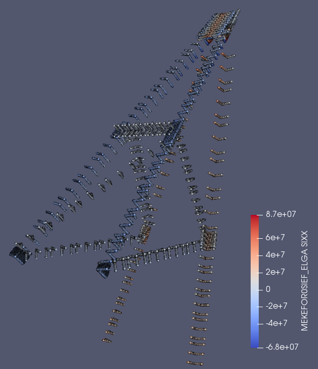

Visualisation sur des poutres : SSNL135A#
La validation s’effectue sur le cas-test de code_aster ssnl135a, qui utilise la modélisation POU_D_TGM.
La documentation du cas-test est [V6.02.135] SSNL135 - Détermination des charges de ruine de la console MEKELEC.
On ajoute la commande d’impression IMPR_RESU suivante au fichier de commandes :
IMPR_RESU(
    RESU = _F(RESULTAT=MEKEFOR0, CARA_ELEM=CAREL, NOM_CHAM='SIEF_ELGA'),
Préparation des fichiers#
  • Dans la colonne nom du fichier commande, sélectionner le fichier en format .comm.
  • Cliquer sur l’icône Edit the selected file.
  • Ajouter la commande d’impression ci-dessus.
  • Enregistrer-sous le fichier commande dans le répertoire local.
  • Dans la boite de dialogue Astk, supprimer le fichier commande.
  • Cliquer sur l’icône Search and insert a new entry.
  • Sélectionner le fichier commande enregistré dans le répertoire local.
Note
Si la démarche précedente ne fonctionne pas, veuillez faire ce qui est préconisé prepare_file
Pour récupérer le fichier résultat, on définit l’unité 80 en résultat et le nom du fichier en format .rmed en sortie.
  • Cliquer sur l’icône Insert a new entry in the list.
  • Dans la colonne type de cette nouvelle entrée, sélectionner rmed.
  • Définir un répertoire suivi du nom du fichier résultat en format .rmed en sortie.
  • Lancer le calcul en cliquant sur le bouton Run.
Dans le module ParaViS :
  • Charger le fichier résultat défini.
  • Cocher la case le champ MEKEFOR0SIEF_ELGA sur le support MA_on_4_sections_0.
  • Cliquer sur le bouton Apply.
La visualisation se fait ensuite en sélectionnant :
  • le champ MEKEFOR0SIEF_ELGA, la composante SIXX dans la section Coloring.
  • une représentation Point Gaussian.
  • la taille Gaussian Radius égale à 0,005 dans la section Point Gaussian.
  • le dernier instant 0.1
  • en mettant à jour l’échelle en cliquant sur Rescale to data range over all time steps
On obtient la vue suivante :
../../../../_images/1000020100000274000002D80912DB7375E85568.png
Fig. 844 Résultat MEKEFOR0 , instant 0.1 , champ SIEF_ELGA , composante SIXX#

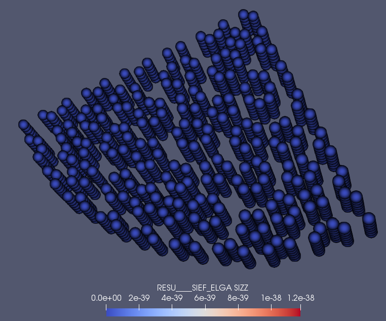

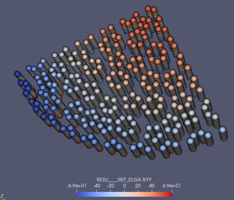

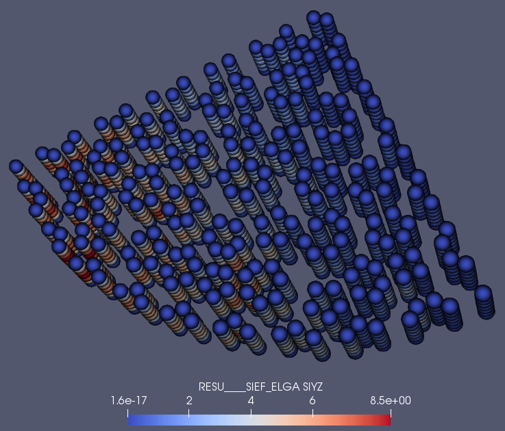

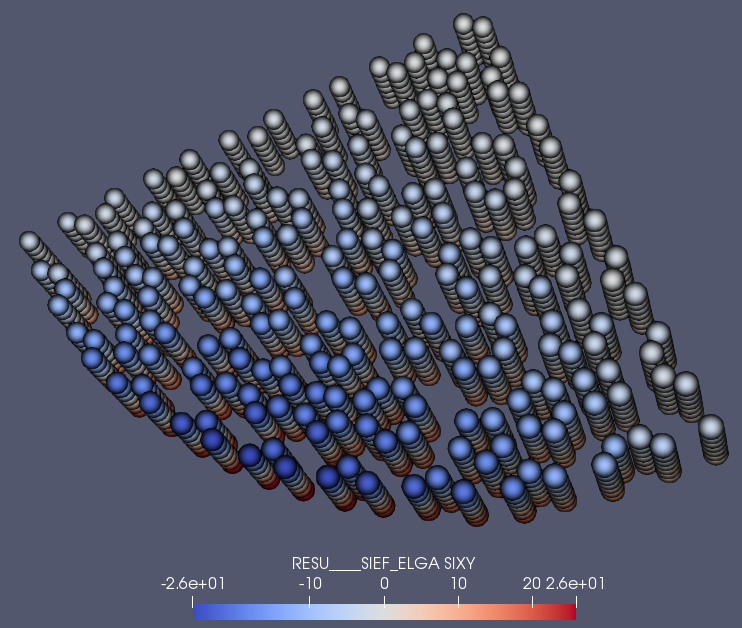

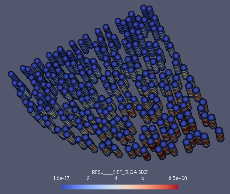

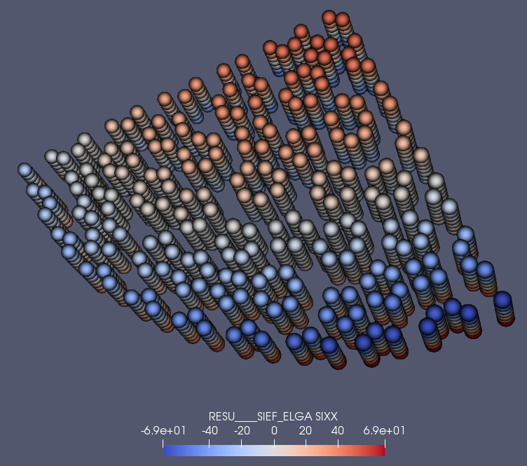

Visualisation sur des plaques : SSLS100A#
La validation s’effectue sur le cas-test de code_aster ssls100a, qui utilise la modélisation DKT.
La documentation du cas test est [V3.03.100] SSLS100 - Plaque circulaire encastrée soumise à une pression uniforme.
IMPR_RESU(
RESU=_F(RESULTAT=RESU, CARA_ELEM=CARELEM),
Note
Pour pouvoir modifier le fichier de commande : ne pas oublier de faire la même démarche que prepare_file0 ou prepare_file
Dans le module ParaViS, après avoir chargé le fichier résultat défini, cocher la case le champ RESU__SIEF_ELGA sur le support MAILL_on_1_sections_0.
  • le champ RESU__SIEF_ELGA pour chacune des composantes SIXX, SIYY, SIZZ, SIXY, SIXZ, SIYZ.
  • une représentation Point Gaussian avec une taille Gaussian Radius égale à 0,02.
  • à l’instant 0.
On obtient les vues suivantes :
../../../../_images/10000201000002F00000029947393A2D63F5CE26.png
Fig. 845 composante SIXX#
../../../../_images/10000201000003090000029A4ADA4226A6A53F5D.png
Fig. 846 composante SIYY#
../../../../_images/10000201000002FA0000027A636BB7492200116B.png
Fig. 847 composante SIZZ#
../../../../_images/10000201000002E60000027408CB6A086CC03692.png
Fig. 848 composante SIXY#
../../../../_images/10000201000002F20000027D42C082A3D4E9C6D6.png
Fig. 849 Figure 2.2-5: composante SIXZ#
../../../../_images/10000201000002E1000002769838A66822F04C35.png
Fig. 850 composante SIYZ#

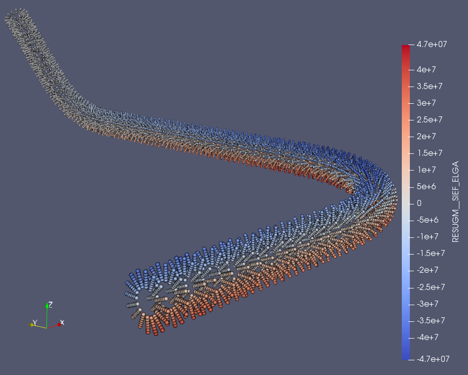

Visualisation sur des poutres : ZZZZ413A#
La validation s’effectue sur le cas-test de code_aster zzzz413a, qui utilise la modélisation POU_D_TGM.
La documentation du cas test est [V1.01.413] ZZZZ413- Validation de l’impression au format MED des éléments à sous-points.
Note
Pour ce cas test, il n’est pas nécessaire de modifier le fichier de commande. Il contient déjà IMPR_RESU
IMPR_RESU(
FORMAT="MED",
RESU=_F(
    RESULTAT=RESUGM,
    CARA_ELEM=CAREL,
    GROUP_MA=("TOUT",),
    NOM_CHAM=("SIEF_ELGA",),
    NOM_CMP=("SIXX",),
  • Cocher la case le champ RESUGM__SIEF_ELGA sur le support MAIL_on_1_sections_0.
  • le champ RESUGM__SIEF_ELGA.
  • une représentation Point Gaussian avec une taille Gaussian Radius égale à 0,0075.
  • au dernier instant 1.
../../../../_images/100000000000039E000002E59223F3BEE75B3766.png
Fig. 851 Résultat RESUGM__SIEF_ELGA, instant 1#

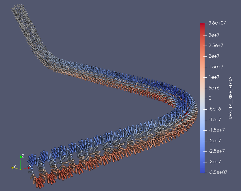

Visualisation sur des tuyaux : ZZZZ413B#
La validation s’effectue sur le cas-test de code_aster zzzz413b, qui utilise la modélisation TUYAU_3M.
Note
Pour ce cas test, il n’est pas nécessaire de modifier le fichier de commande. Il contient déjà IMPR_RESU :
IMPR_RESU(
    FORMAT="MED",
    RESU=_F(
        RESULTAT=RESUTY,
        CARA_ELEM=CAREL,
        GROUP_MA=("TOUT",),
        NOM_CMP=("SIXX",),
  • Cocher la case le champ RESUTY__SIEF_ELGA sur le support MAIL_on_1_sections_0.
  • le champ RESUTY__SIEF_ELGA.
../../../../_images/100000000000034200000296E6B7060FA5650FF7.png
Fig. 852 Résultat RESUTY__SIEF_ELGA, instant 1.#

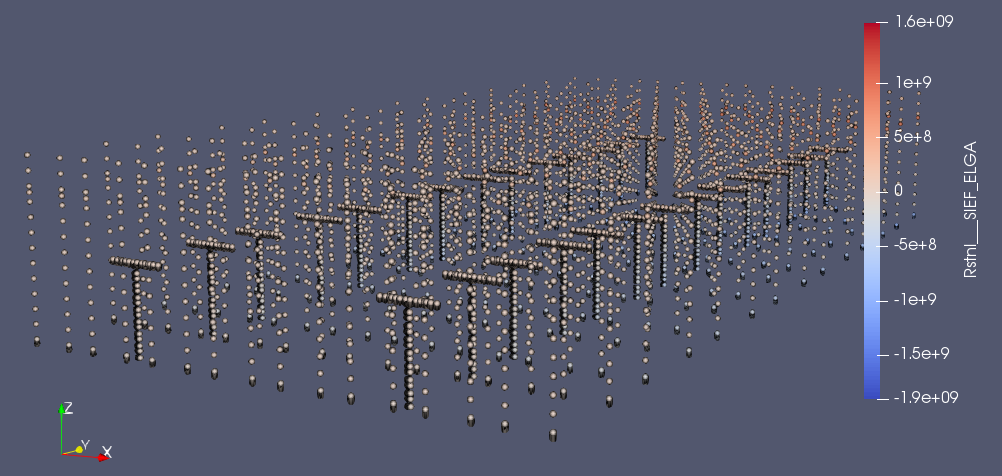

Visualisation de SIEF_ELGA sur des plaques et des grilles : ZZZZ413C#
La validation s’effectue sur le cas-test de code_aster zzzz413c, qui utilise la modélisation DKT et GRILLE_EXCENTRE.
Note
# Tous les groupes
IMPR_RESU(
    FORMAT="MED",
    RESU=_F(
        RESULTAT=Rstnl,
        INST=(5.0, 8.0, inst_fin),
        CARA_ELEM=carelem,
        GROUP_MA=LGroupe,
        NOM_CMP=("SIXX"),
  • Cocher la case du champ Rstnl___SIEF_ELGA sur le support Mail_on_5_sections_0.
  • le champ Rstnl___SIEF_ELGA.
  • au dernier instant 10.
../../../../_images/10000000000003EA000001DC047D4EAC3C7BA5B3.png
Fig. 853 Résultat Rstnl___SIEF_ELGA, instant 10.#

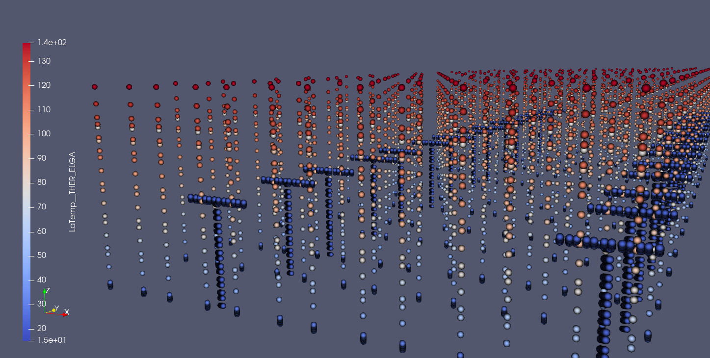

Visualisation de THER_ELGA sur des plaques et des grilles : ZZZZ413G#
La validation s’effectue sur le cas-test de code_aster zzzz413g, qui utilise la modélisation DKT et GRILLE_EXCENTRE.
On modifie le fichier de commandes (.comm).
  • Dans la colonne du nom du fichier commande, sélectionner le fichier en format .comm.
  • Supprimer les guillemets autour de :
# Ajouter dans le .export : F rmed zzzz413g.rmed R 80
IMPR_RESU(
FORMAT='MED',UNITE=80,
RESU=_F(RESULTAT=LaTemp,
        CARA_ELEM=carelem,
        GROUP_MA=LGroupe,
        NOM_CHAM =("TEMP_ELGA",), ),
Note
Si la demarche précedante ne fonctionne pas, veuillez faire ce qui est préconisé prepare_file

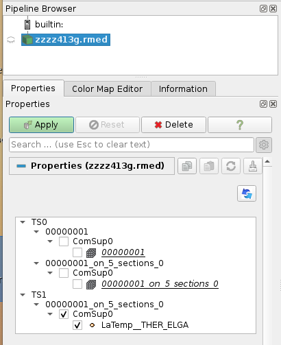

  • Charger le fichier zzzz413g.rmed.
  • Choisir TS1: LaTemp_THER_ELGA.
../../../../_images/100002010000019A000001F741507E029F5A8251.png
  • le champ LaTemp_SIEF_ELGA.
  • une représentation Point Gaussian avec une taille Gaussian Radius égale à 0,004.
../../../../_images/100002010000022400000027CA41D1D74E1C6E45.png
../../../../_images/100002010000017D0000003FEE8053F637544E4E.png
  • en mettant à jour l’échelle en cliquant sur Rescale to data range over all time steps.
../../../../_images/10000000000005A7000002DAA7B13B8C7F8A90EC.png

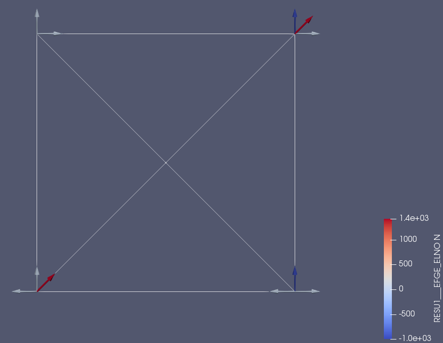

Validation de la visualisation des vecteurs d’efforts#
Cas-test : SSNL105A#

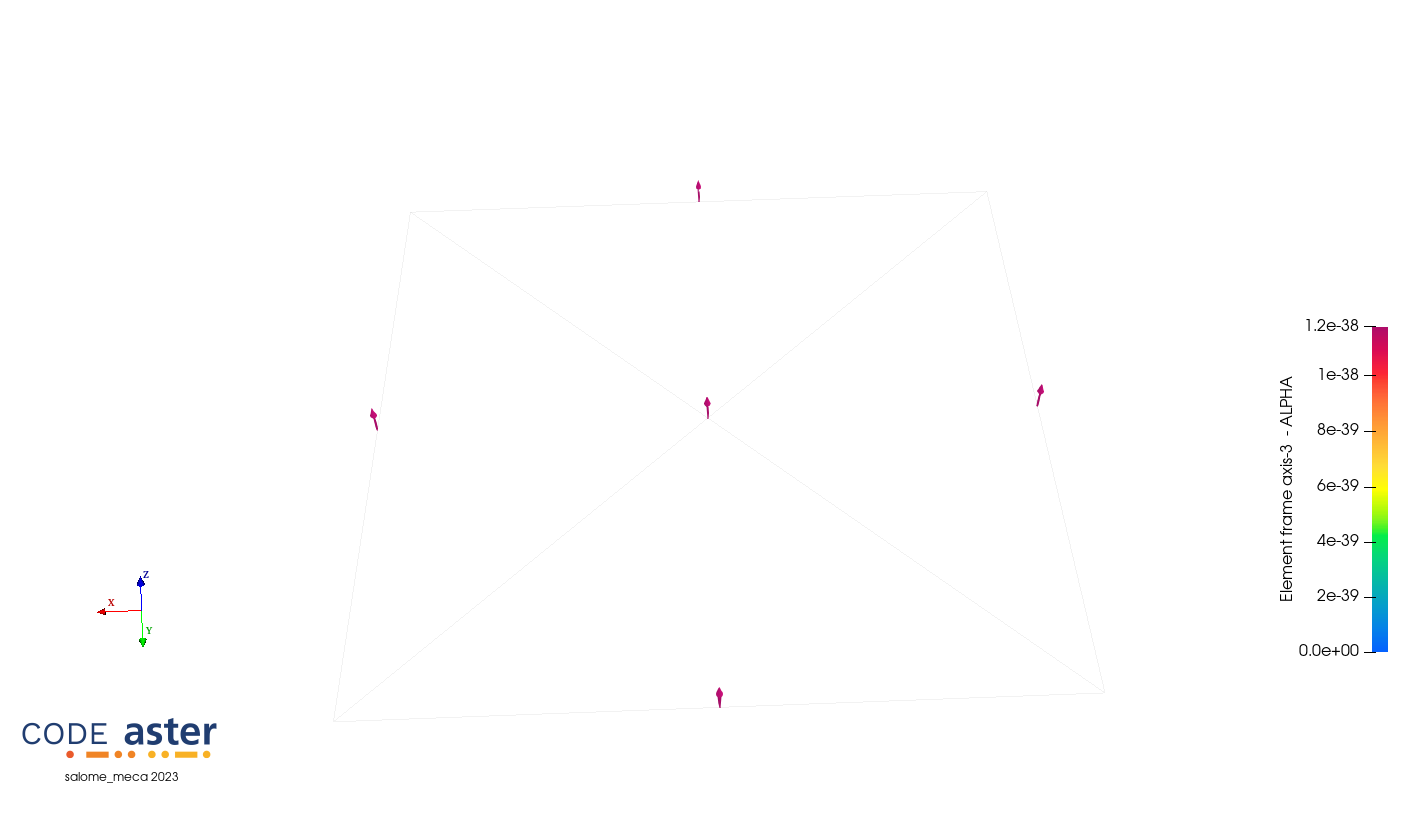

Le cas-test de code_aster ssnl105a permet de valider la visualisation des vecteurs d’efforts.
Il faudra suivre la démarche prepare_file afin d’obtenir une version modifiable du cas-test ssnl105a.
Le cas-test produit un fichier au format MED qui contient les vecteurs des repères locaux aux nœuds par élément (ELNO).
# Pour tester les repères locaux
IMPR_CONCEPT(FORMAT='MED', UNITE=82,
CONCEPT=_F(CARA_ELEM=CARELEM, REPERE_LOCAL='ELNO',MODELE=MO,),
De plus, on va préparer les sorties pour le repère local de l’élément en ajoutant également :
IMPR_CONCEPT(FORMAT='MED', UNITE=81,
CONCEPT=_F(CARA_ELEM=CARELEM, REPERE_LOCAL='ELEM',MODELE=MO,),
Dans le fichier commande, il faut décommenter d’impression IMPR_RESU suivante et modifier le format (remplacer ’RESULTAT’ par ’MED’) pour générer le champ de vecteurs d’efforts :
# IMPR_RESU(FORMAT='RESULTAT',RESU=_F(RESULTAT=RESU1)))
et remplacer par :
IMPR_RESU(FORMAT='MED',RESU=_F(RESULTAT=RESU1,
                              #CARA_ELEM=CARELEM,
                              VISU_SP="NON",
                              IMPR_NOM_VARI="NON",

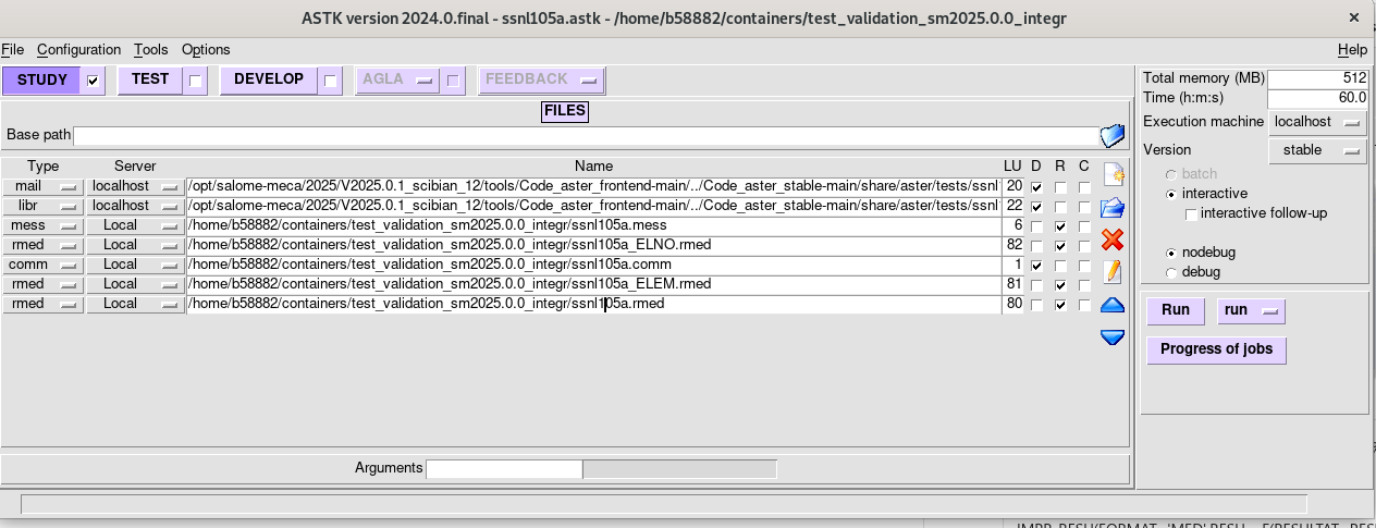

Pour récupérer les trois fichiers résultat, on définit l’un :
  • en unité 80 (issu de IMPR_RESU)
  • en unité 82 (issu de IMPR_CONCEPT/ELNO)
  • en unité 81 (issu de IMPR_CONCEPT/ELEM)
../../../../_images/ssnl105_astk.png
Fig. 854 SSNL105a : exemple attendu via ASTK#
Opérandes REPERE_LOCAL#
Si REPERE_LOCAL a la valeur ELNO (issu de notre unité 82), les trois vecteurs constituant le repère local de chaque élément sont enregistrés sous forme de champ aux nœuds par élément, pour pouvoir être ensuite utilisés dans la calculatrice du module ParaViS en combinaison avec d’autres champs aux nœuds. Dans ce cas, aucune autre information venant du concept CARA_ELEM n’est enregistrée dans le fichier.
Pour afficher les repères locaux, il faut enchaîner les filtres suivants après avoir chargé le fichier MED (unité 82) contenant les trois axes locaux dans le module ParaViS:
  • Appliquer le filtre ELNO field To Surface.
  • Appliquer le filtre Glyph avec les paramètres suivants :
    • Choisir RepLocal_X dans la section Orientation Array.
    • Choisir All Points dans la section Glyph Mode.
La visualisation se fait ensuite en :
  • Sélectionnant une représentation Surface.
  • Choisissant la couleur en cliquant sur le bouton Edit dans la section Coloring.
../../../../_images/10000201000002BB000002C1CB5F0A77FE4B00E6.png
Fig. 855 Repères locaux#

Pour générer la visualisation sous forme de vecteurs, appliquer le filtre Glyph avec les paramètres suivants :
  • Choisir N dans la section Orientation Array.
  • Choisir RepLocal_X dans la section Scale Array.
  • au dernier instant 2.
La visualisation se fait en sélectionnant sur le champ RESU1__EFGE_ELNO.
../../../../_images/1000020100000374000002AD0F11FB2E5E349A3C.png
Fig. 859 Efforts généralisés#

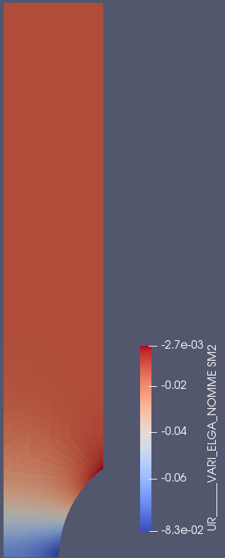

  • Type de test : validation des comportements composites avec SIMO_MIEHE
  • Nombre de variables internes : 8
  • Correspondance du nom des composantes :
    UR____VARI_ELGA
    UR____VARI_ELGA_NOMME
    V1
    EPSPEQ
    V2
    INDIPLAS
    V3
    SM1
    V4
    SM2
    V5
    SM3
    V6
    SM4
    V7
    SM5
    V8
    SM6
  • Validation graphique : INST = 1.0 – Résultat UR – UR____VARI_ELGA_NOMME/SM2 – UR____VARI_ELGA/V4
    ../../../../_images/100002010000013E000003159F68C1B7D30F5988.png
    Fig. 861 Test ssna303a : SM2 (V4) - Résultat UR à l’instant 1.0#

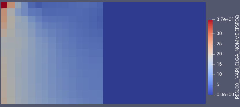

  • Pour RESU20__VARI_ELGA_NOMME/EPSPEQ, la variable n’existe que sur la partie gauche du maillage (voir figure Fig. 862), le reste est nul.

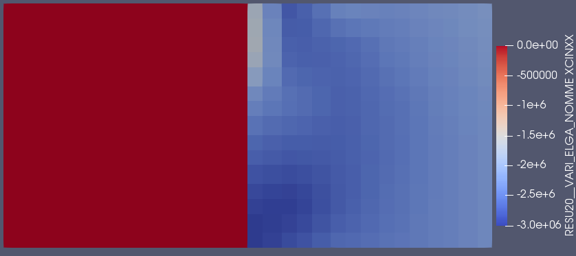

  • Pour RESU20__VARI_ELGA_NOMME/XCINXX, la variable n’existe que sur la partie droite du maillage (voir figure Fig. 863 ), le reste est nul.
  • Pour RESU20__VARI_ELGA_NOMME/INDIPLAS, la variable est commune aux deux comportements. On génère l’échelle sur tout le transitoire (deux instants), et le champ doit valoir 1 sur TOUT le maillage.
../../../../_images/100002010000034100000175498C29E3A12E997F.png
Fig. 862 Test zzzz400a : variable EPSPEQ à l’instant 5000.#
../../../../_images/1000020100000346000001753EB82D73602E1D72.png
Fig. 863 Test zzzz400a : variable XCINXX à l’instant 5000.#

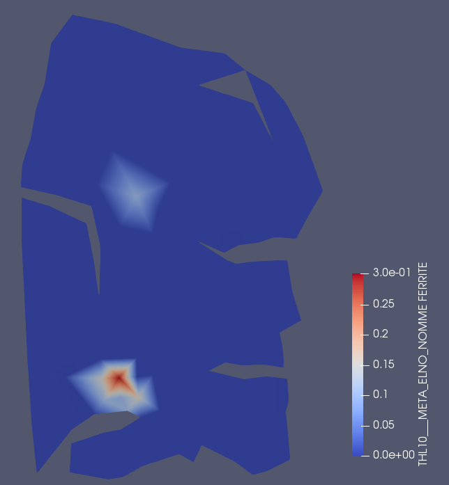

On valide ici l’impression du champ META_ELNO_NOMME au format MED.
On utilise pour cela le test ttna200a. On propose de vérifier deux composantes nommées: FERRITE et AUSTENITE. On se place au dernier instant (numéro d’ordre 91).
  1. Dans le fichier de commande, ajouter la commande d’impression suivante :
    IMPR_RESU(FORMAT='MED',RESU=_F(RESULTAT=THL10))
  2. Pour récupérer le fichier résultat, on définit l’unité 80 en résultat et le nom du fichier en format .rmed en sortie.

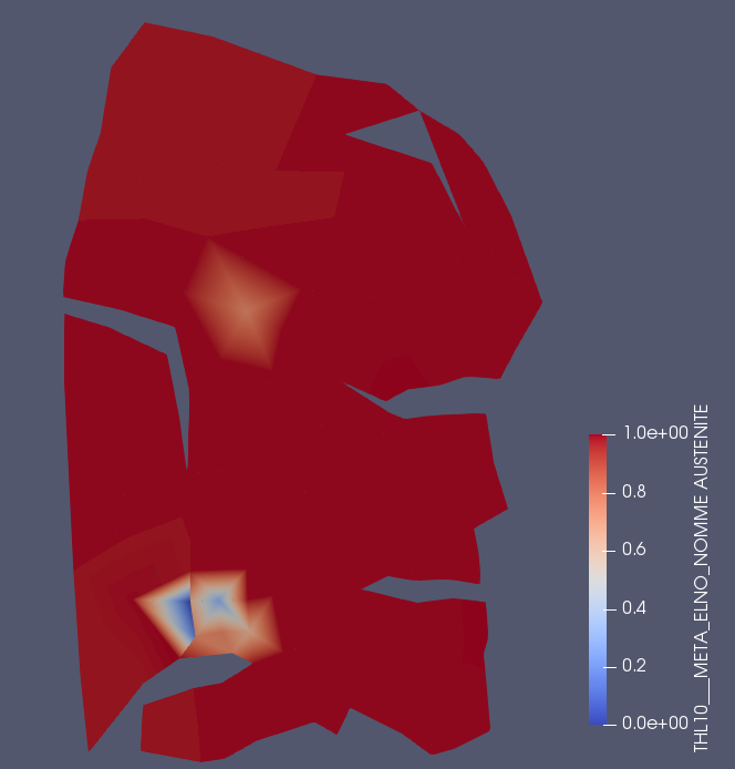

  3. Dans le module ParaViS, après avoir chargé le fichier résultat, appliquer un filtre ELNO field To Surface.
  4. Afficher la visualisation se fait ensuite en sélectionnant :
    • le champ THL10___META_ELNO_NOMME pour chacune des composantes FERRITE (Fig. 864) et AUSTENITE (Fig. 865).
    • Au dernier instant 18,7.
  5. Vérifier qu’on obtient les vues suivantes :
    ../../../../_images/1000020100000284000002B9A60D698F739878D5.png
    Fig. 864 Test ttna200a : variable FERRITE à l’instant 18.7#
    ../../../../_images/1000020100000298000002B6D9E49699A05A9622.png
    Fig. 865 Test ttna200a : variable AUSTENITE à l’instant 18.7#

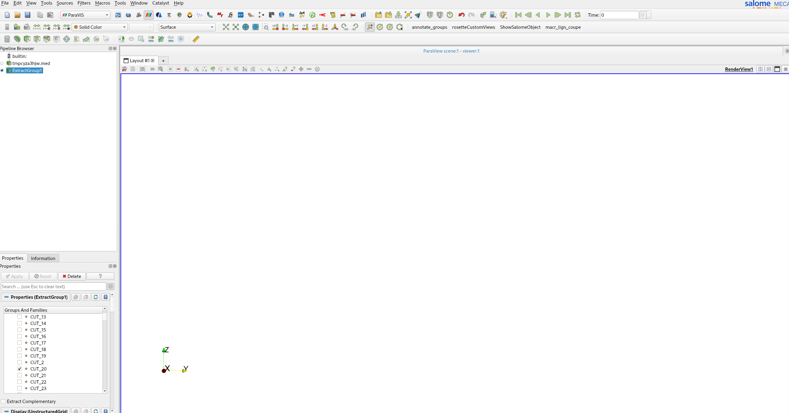

  • Créer un filtre « Extract Group » et cliquer sur le groupe CUT_20, puis sélectionner le filtre « ExtractGroup1 » dans le « Pipeline Browser ». À ce stade, le Pipeline Browser doit correspondre à l’image suivante :
../../../../_images/macr_lign_coupe_extract_group.png

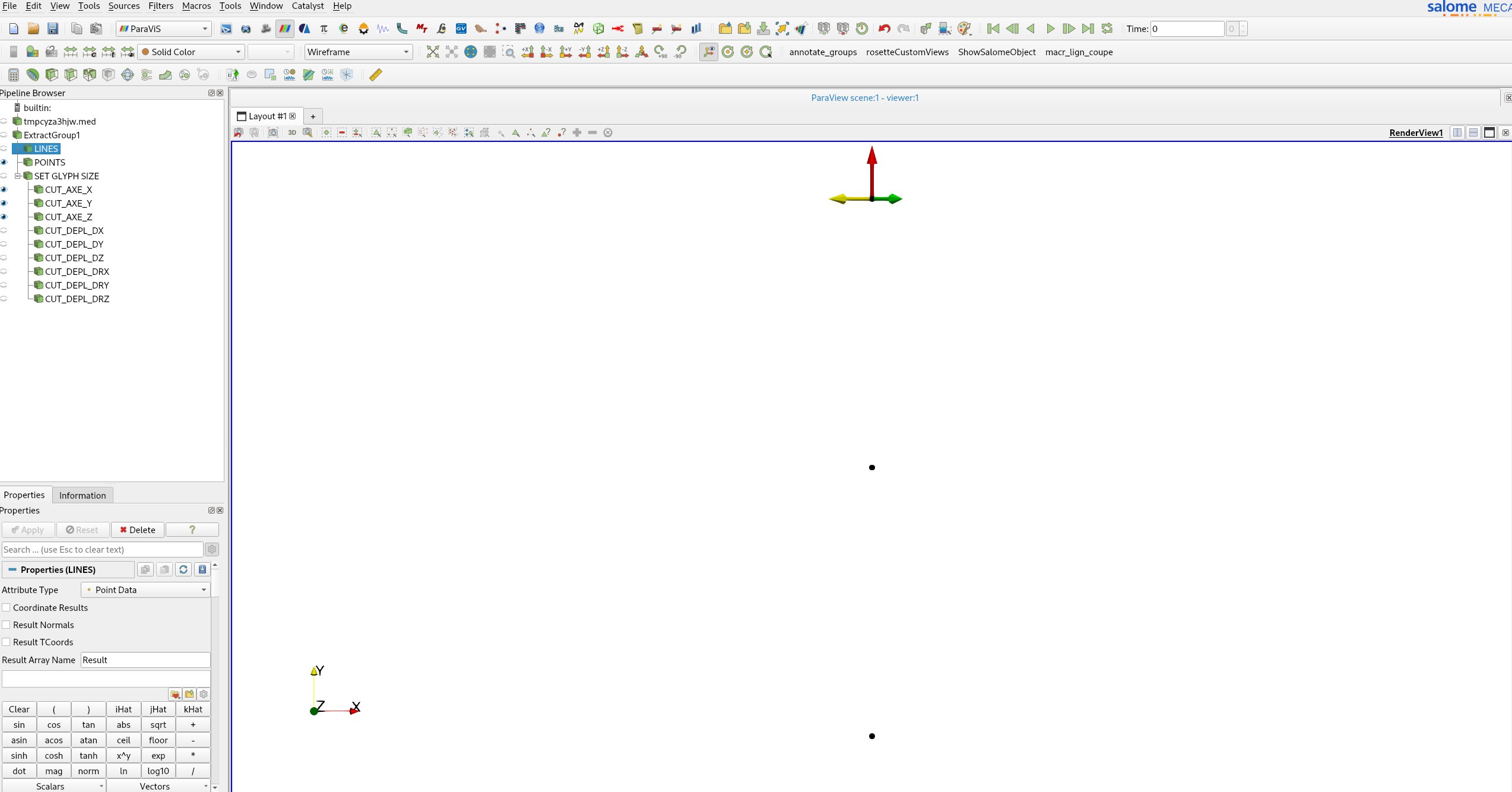

  • Lancer la macro « macr_lign_coupe » en cliquant sur le bouton « macr_lign_coupe », la vue doit correspondre à l’image suivante :
../../../../_images/macr_lign_coupe_lines.png

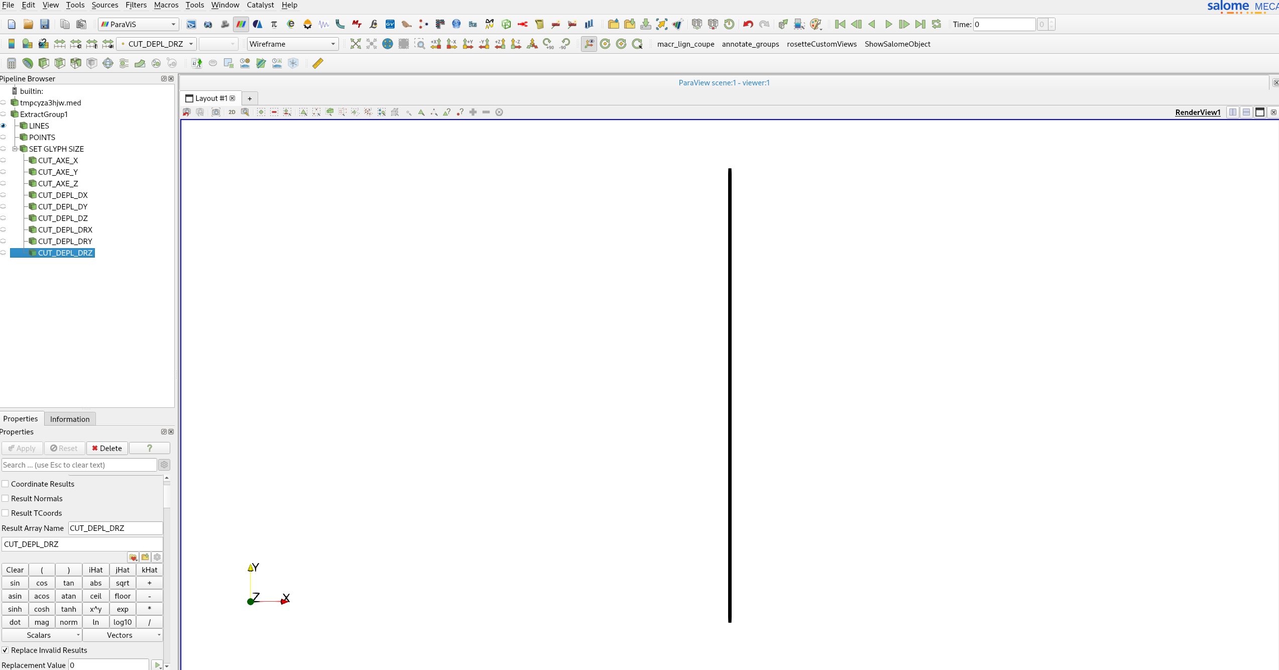

  • Afficher le filtre CUT_DEPL_DX puis masquer les autres filtres, la vue doit correspondre à l’image suivante :
../../../../_images/macr_lign_coupe_dx.png

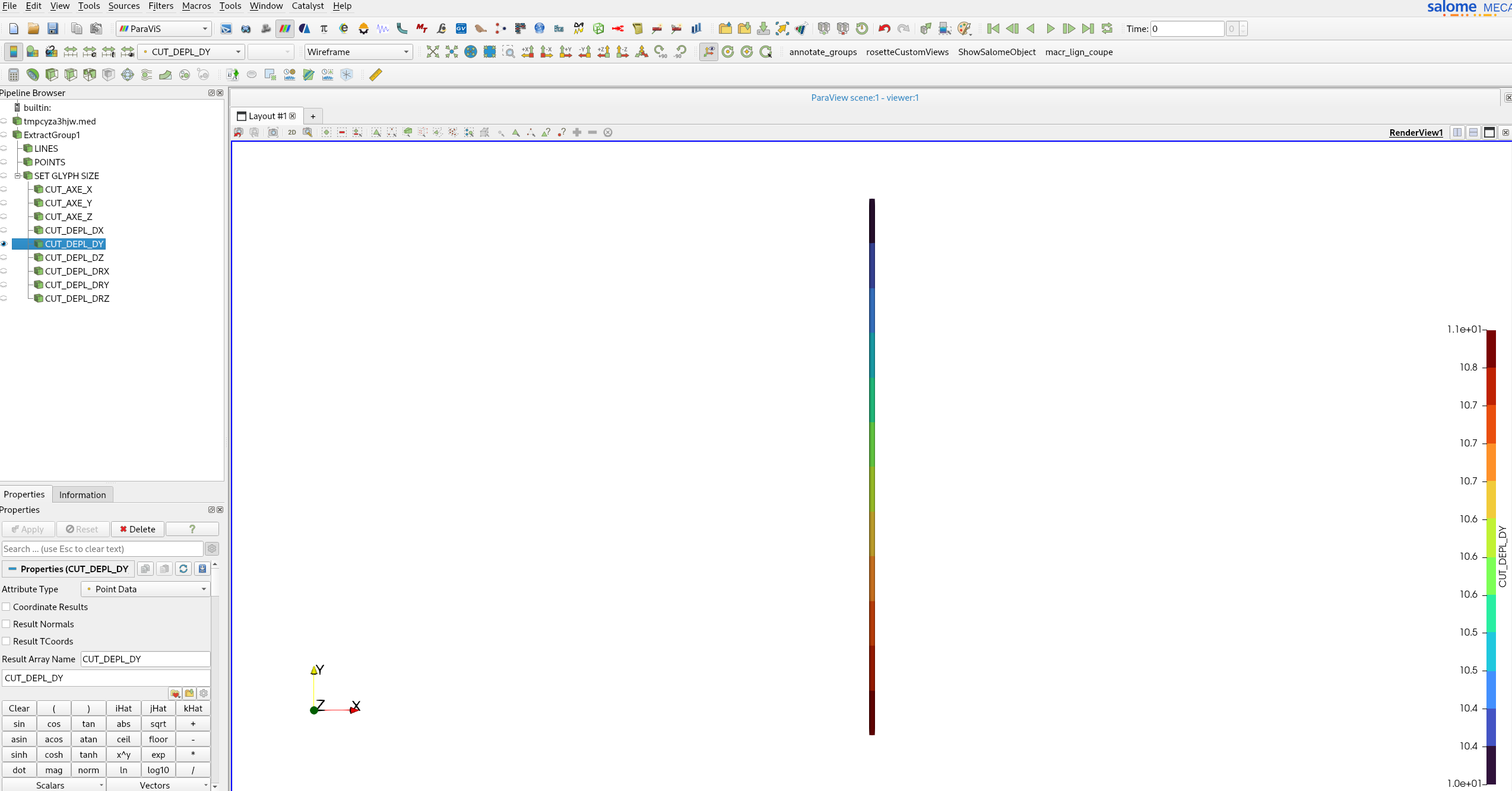

  • Afficher le filtre CUT_DEPL_DY puis masquer les autres filtres, la vue doit correspondre à l’image suivante :
../../../../_images/macr_lign_coupe_dy.png

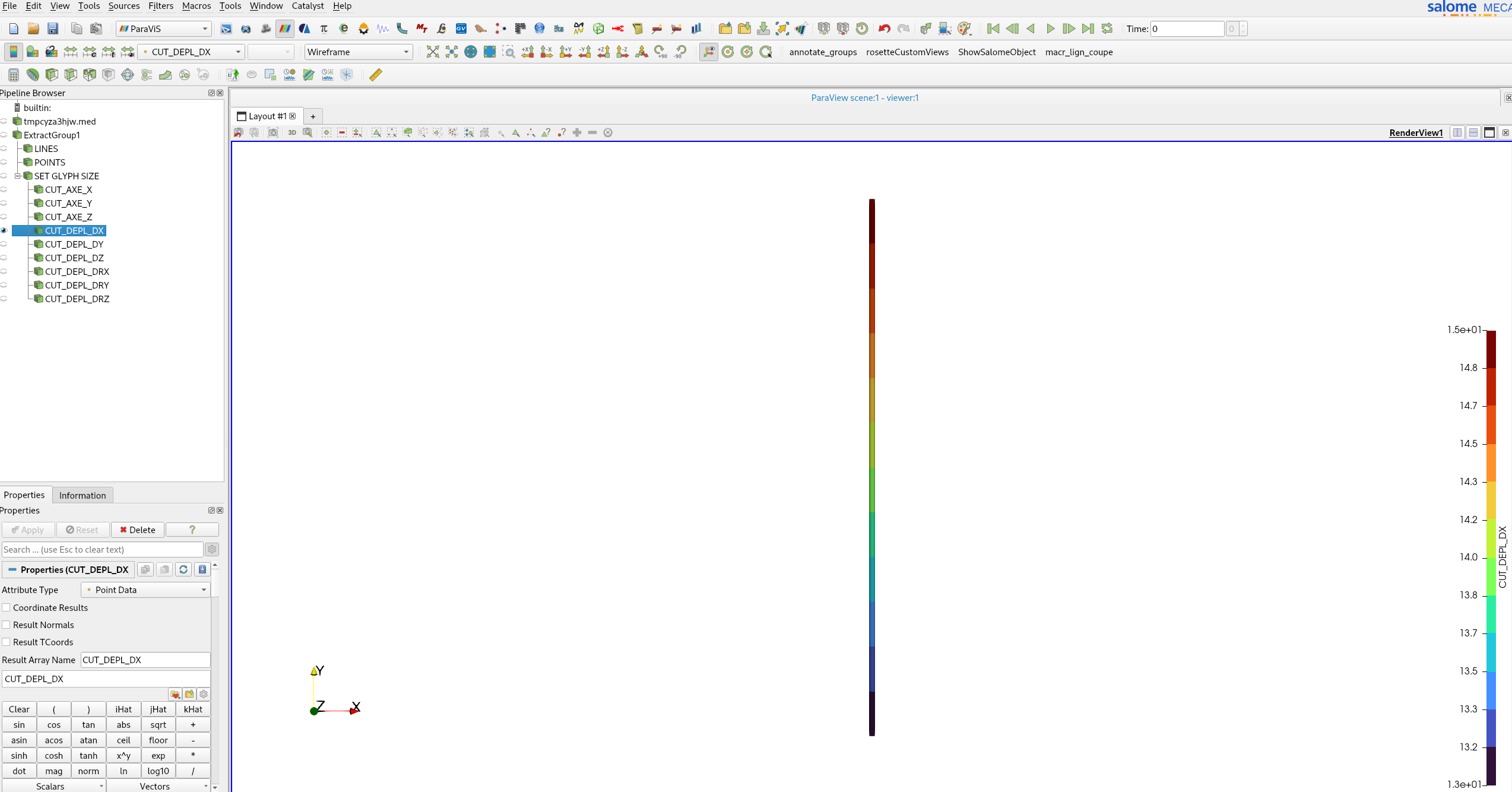

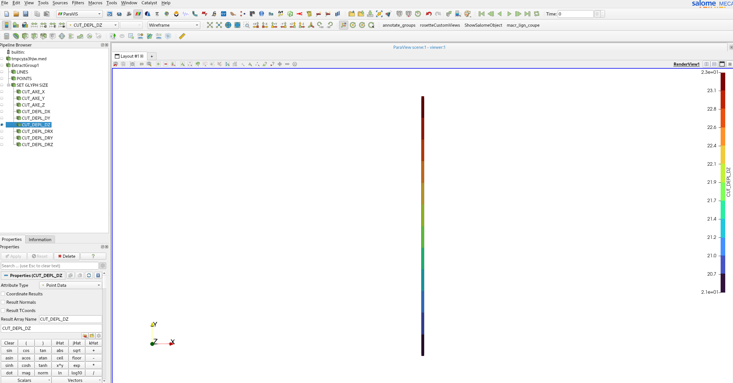

  • Afficher le filtre CUT_DEPL_DZ puis masquer les autres filtres, la vue doit correspondre à l’image suivante :
../../../../_images/macr_lign_coupe_dz.png

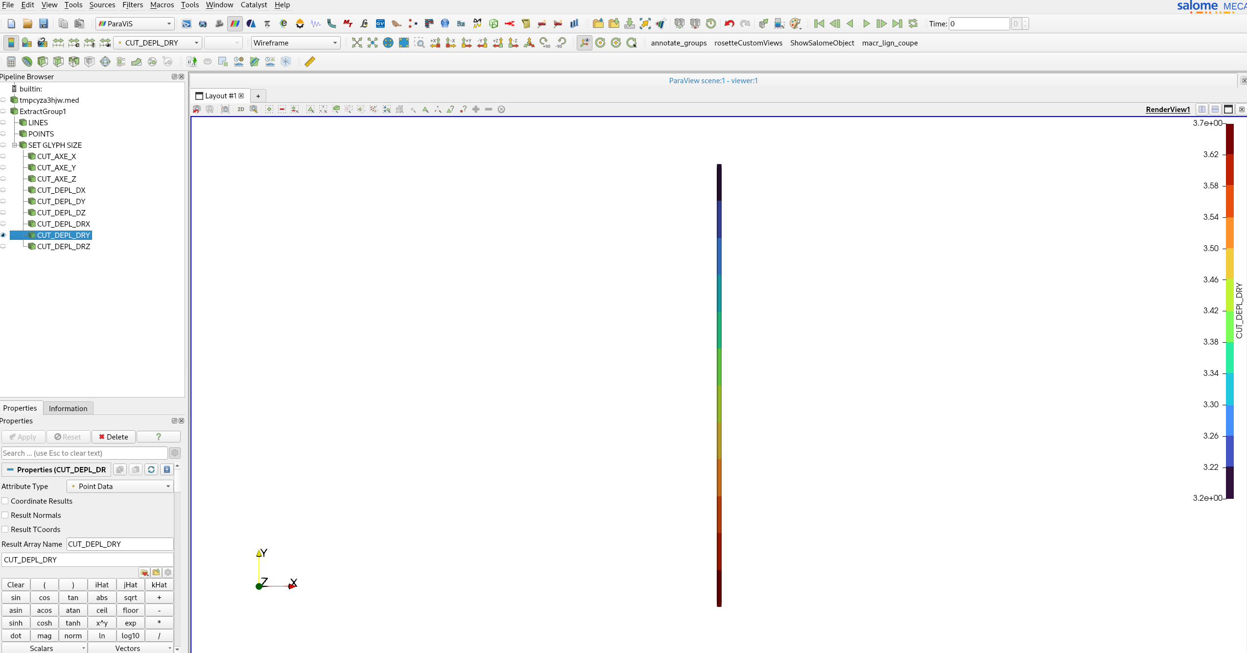

  • Afficher le filtre CUT_DEPL_DRY puis masquer les autres filtres, la vue doit correspondre à l’image suivante :
../../../../_images/macr_lign_coupe_dry.png

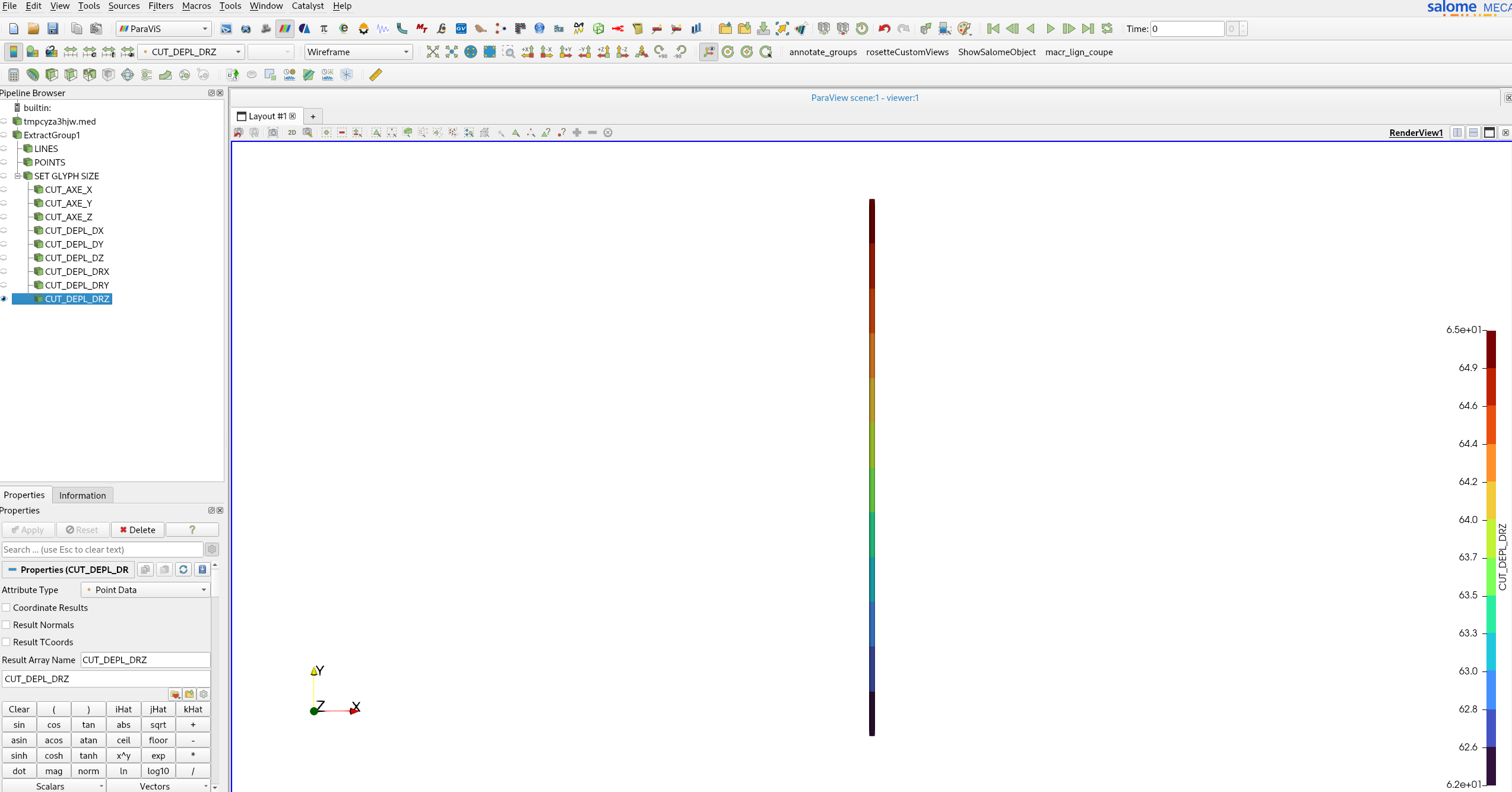

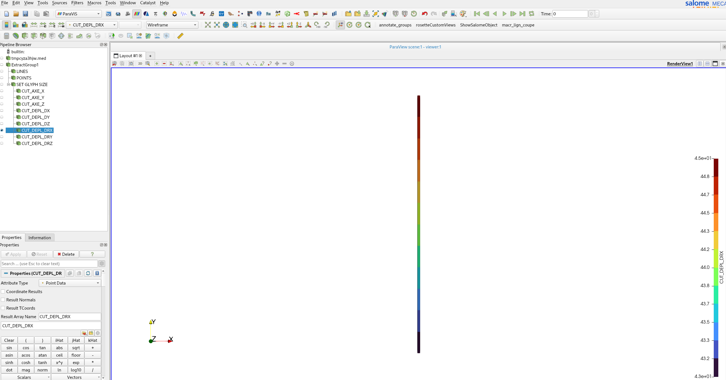

  • Afficher le filtre CUT_DEPL_DRZ puis masquer les autres filtres, la vue doit correspondre à l’image suivante :
../../../../_images/macr_lign_coupe_drz.png
