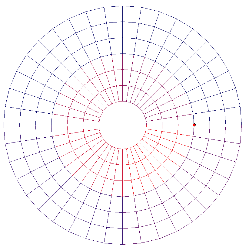

Le maillage (Figure 3.2-a) comporte:
  • 160 mailles de type SEG2;
  • 240 mailles de type QUAD4.
../../../../_images/10000000000003360000033A95A7C3DC47A94E3C.png
Figure 3.2-1: Le maillage de la modélisation A
On calcule la pression de contact (LAGS_C) pour le nœud \(A\) de coordonnées \((\mathrm{0.6,0}.0)\) , celui qui à l’instant initial se trouve le plus à droite de l’interface entre les deux couronnes.

Outre le calcul de la pression de contact, on est intéressé aussi par sa variation au cours du temps. L’incompatibilité des mailles maîtres et esclaves induit des fluctuations sur la valeur cette pression. La figure 5.4-1 montre (d’une façon un peu grossière) cet effet. Une façon de l’atténuer consiste à utiliser soit un maillage plus fin, soit des éléments d’ordre supérieur.
../../../../_images/Object_331.png
Figure 5.4-1: Fluctuation de la pression de contact due à l’incompatibilité des mailles
Pour estimer le plus correctement possible la pression de contact, lors de la rotation, lorsque les surfaces de contact maître et esclave ne sont plus compatibles, il faut utiliser les schémas d’intégration d’ordre le plus élevé possible avec un raffinement substantiel du maillage par rapport à la situation avec maillages compatibles des modélisations A et B. Le résultat est très nettement amélioré par le recours aux éléments quadratiques (cf. modélisation G).
